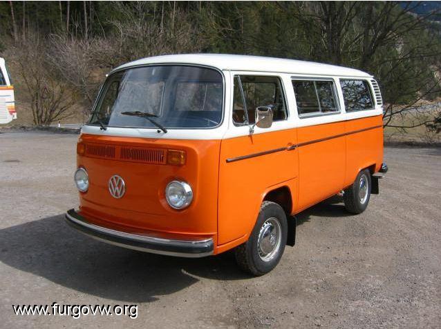

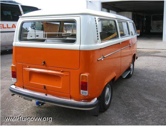

Su color original es Blanco (pastellweiss L90D), pero decidimos pintar la parte de abajo en Naranja (leuchtorange L20B)
quedara mas o menos asi:
a que va quedar bonita?
por cierto la furgo de las fotos estaba a la venta por casi 60 mil Euros !!! con 253km originales...
una furgo de los suenos por muuuuuucho dinero...

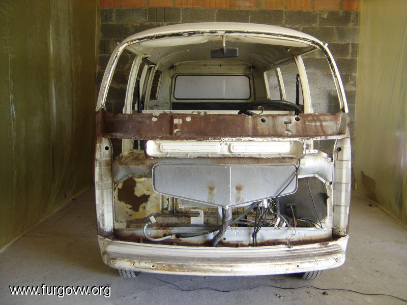

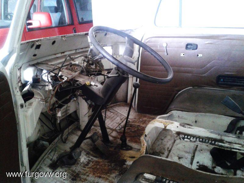

Hemos desmatelado la Cabina del Conductor para poder renovarla bien a fondo

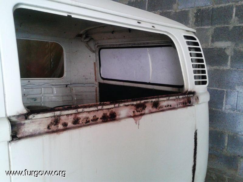

El oxido del suelo es solo superficial...
Han salido algunos puntos del oxido debajo de la ventana, que han sido tratados con Brunox...

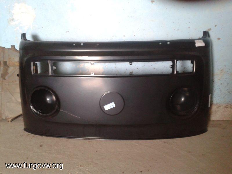

De momento ya tenemos el frente nuevo que han traido esta semana:

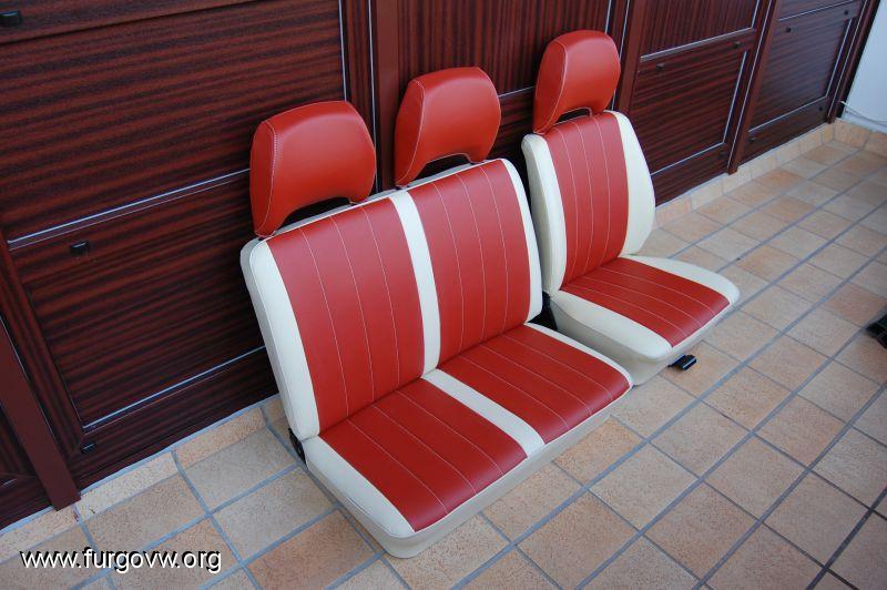

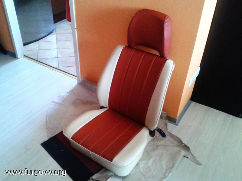

hemos conseguido renovar el asiento del Conductor  la tapiceria vieja se estaba rompiendo solo con mirarla...
La hemos hecho con nuestras manos, creo que nos ha salido bastante bien, que opinais?
Esto de momento es todo amigos :) seguiremos informando...
novacamper
Marzo 03, 2013, 18:51:16 pm #23 Ultima modificación: Marzo 03, 2013, 19:02:49 pm por novacamper
Es que mujer tiene las manos de Oro  :)
Javi T-2
Bieeeeen a quedado ese asiento.   .palmas
La putada del frente es que lo de el logo esta en relieve.

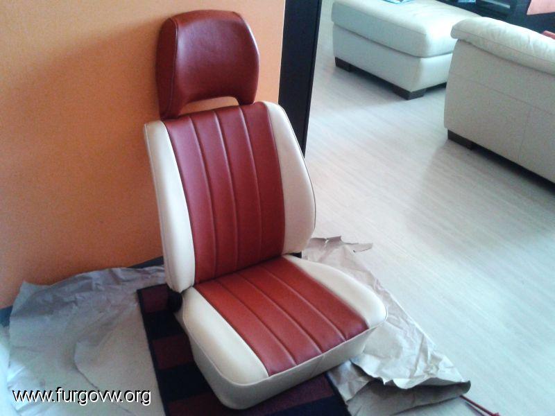

Aqui van los asientos al completo  :)

tambien hemos conseguido quitar el frente viejo
la chapa debajo del oxido parece estar bastante dura
