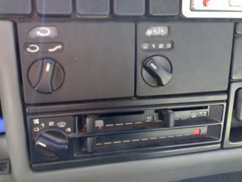

muy buenas
no se si esto va aqui, pero no se donde podria ponerlo. una cosa queria preguntar: para que sirve el mando derecho de la ventilacion?  paso una foto que he encontrado en el foro. http://i163.photobucket.com/albums/t305/cuatroymiedo/02112007107.jpg
yo por mucho que lo enciendo no hace nada o por lo menos no noto nada. mi furgo es un Cali del 91.
gracias!!!!!

Hola, es el mando de la calefacción de las plazas traseras. Debes tener dos rejillas negras en el suelo de la furgo, justo donde hace como un pequeño escalón, detrás de los asientos de conductor y copiloto. Por una toma aire, y por la otra lo expulsa
CIMA
Como te dicen es el mando del ventilador para la calefacción de las plazas traseras,
Por esta rejilla sale el aire caliente (debajo lleva un radiador de calefacción pequeño) y lo toma de otra rejilla que lleva en el peldaño de acceso por la corredera.
Si accionas el mando del ventilador y no hace nada (con el contacto puesto) puede ser el fusible o tambien que el motor del ventilador esté quemado (espero que no sea lo último porque el motorcito vale aproximadamente 120 pavos en la vw), en mi primera multivan (2.4) tenía el motor trabado con un lapiz (se conoce que los hijos del anterior dueño lo metieron por la rejilla superior y llegó a trabar el ventilador), lo saqué y conseguí que funcionara, y en mi segunda multivan (tdi) tenía agarrado el eje del ventilador y tampoco funcionaba (fundía fusible), lo desmonté y lo suavicé a base de aceite y paciencia y quedó funcionando perfectamente, si no fuera el fusible yo que tu desmontaría el motor del ventilador (tienes que tirarte debajo de la furgo y sacar los 5 tornillos que lleva en el "bombo" de la calefacción trasera) y comprobaría fuera que gire bien y que las escobillas y el inducido estén en buen estado (a veces les entra agua).

buenas,
gracias por las respuestas. pues creo que no me funciona. yo tengo dos salidas de aire. segun miro desde los asientos de atras hacia adelante el de la izquierda es de la calefa estatica y ese funciona bien. pero el de la derecha nada de nada. CIMA, mirare esto que me dices por si acaso es algo del ventilador. ya te contare. GRACIAS!!!!!!!!

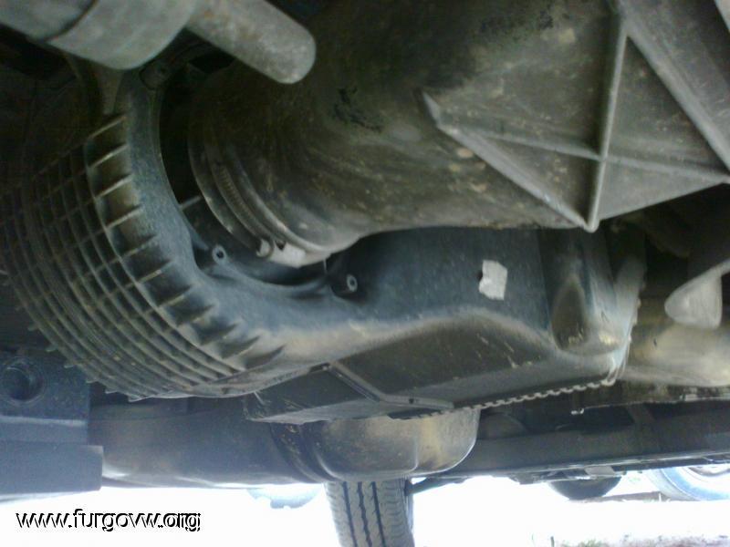

Para que te orientes aquí te van dos fotos más, la primera es la calefacción trasera vista desde la puerta corredera, y la segunda vista desde el otro lado (desde debajo de la furgo), tienes que desmontar los tornillos que vés en la segunda (son cinco creo recordar) y tirar hacia tí del motor, desconectas el cable (un conector doble) y lo sacas fuera para poder trabajar mas cómodo.
Ya que lo tienes desmontado lo primero comprueba que gire bien y que no esté agarrotado (tiene que ir muy muy suave, cualquier fricción a las revoluciones que gira hacen que se acabe agarrando), desmontalo (son otros dos tornillos creo recordar) con cuidado y comprueba las escobillas y limpialo y engrasalo (suelen coger porquería), comprueba tambien con un polímetro o lampara de pruebas que le llega corriente al conector cuando con el contacto dado tienes la ruleta en cualquiera de las tres posiciones.
