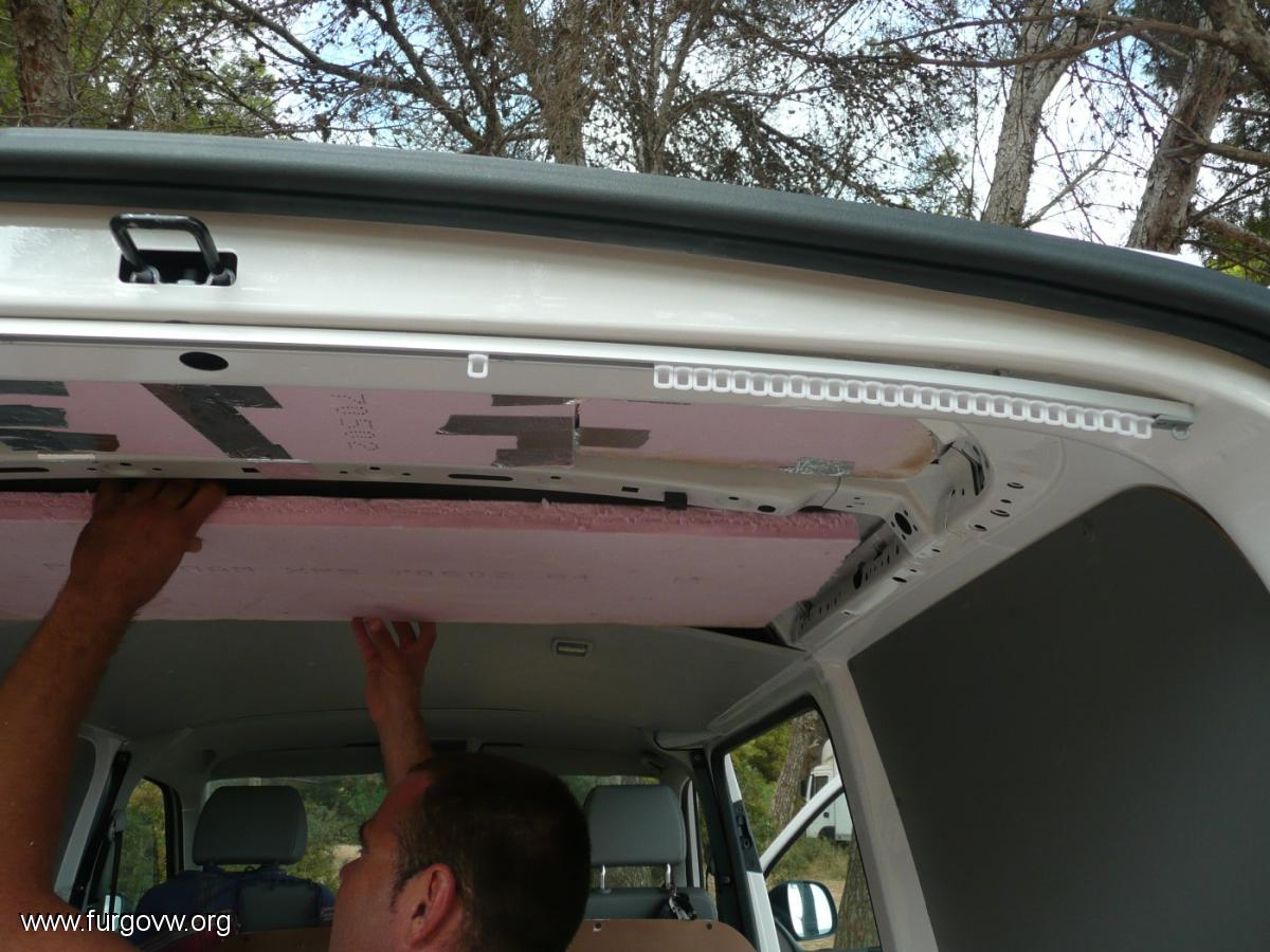

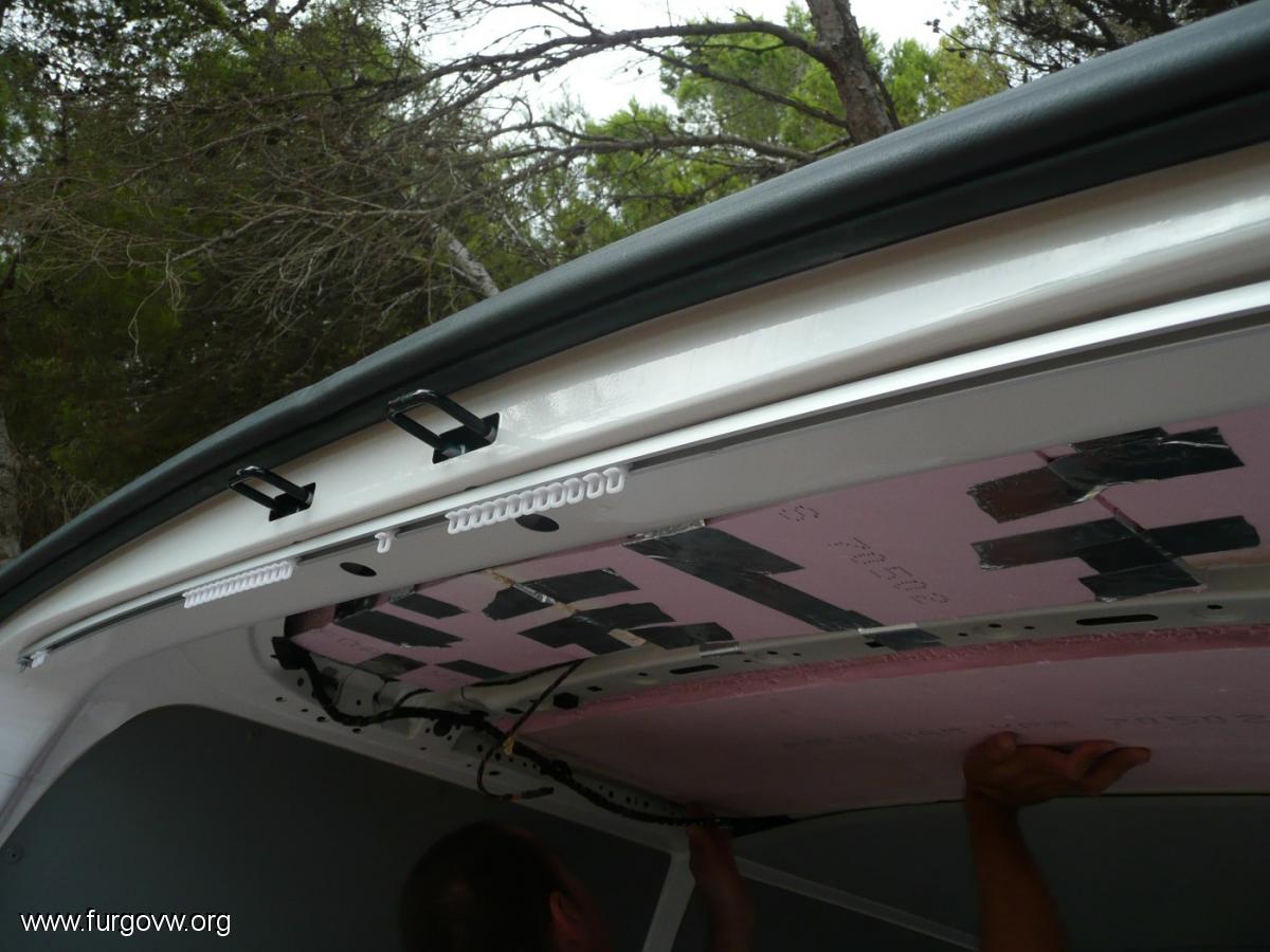

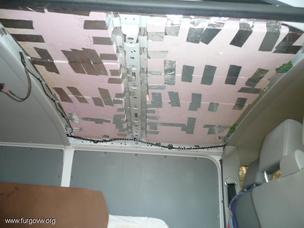

Empezamos nuestra reforma :Cristales traseros tintados,mampara quitada,Aislar toda la cabina trasera
Aquí raíl para cortina del portón trasero tendré que volverlo a poner para que quede mas pegado...

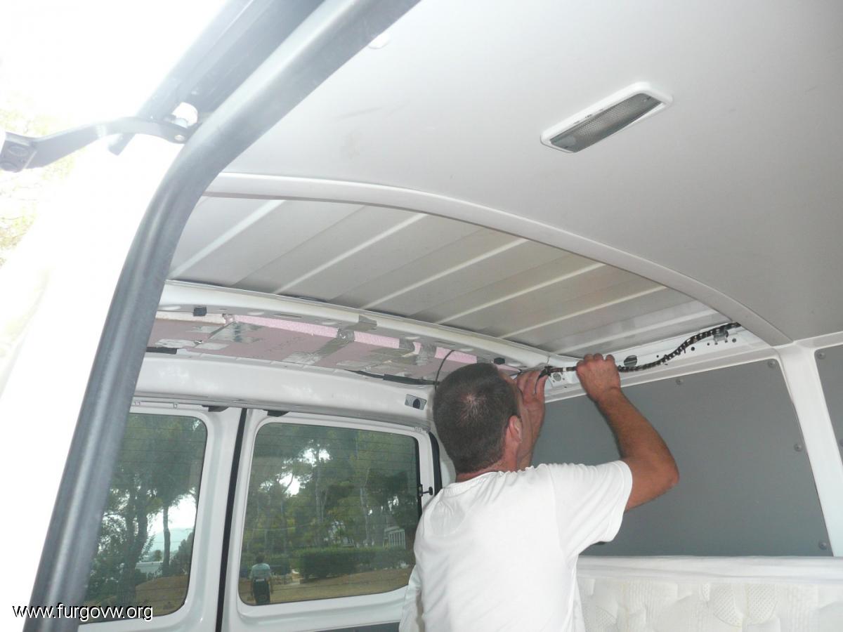

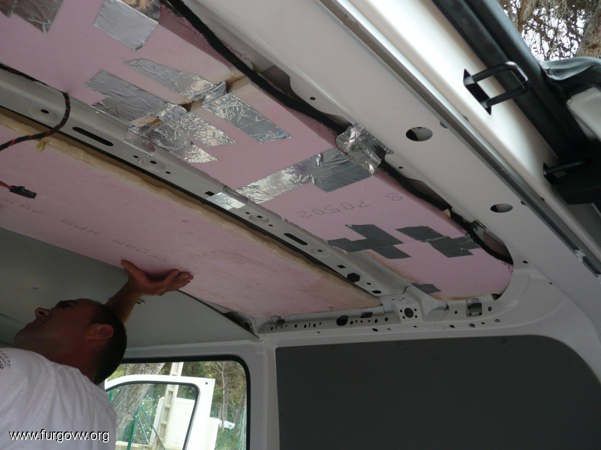

:D El techo muy facil,esta dividido en dos paneles primero hice uno cuando quitas el panel veras como se conectan los cables a la luz , se lo quitas y ya quitas el panel y ya cuando habia puesto el panel con un cuchillo le hice el hueco para ponerlo acuerdate de dejar los cables ai colgando...

los railes :los encontre en un bricocentro de ibiza railes flexibles y luego los corte a medida del porton y que sean flexibles para que cojan la curva de la chapa.
AISLAR: Supongo que si es bastante importante aislarla tanto para frio o calor es muy facil yo solo le puse poliespan y cinta americana hay varias maneras de aislarla....
