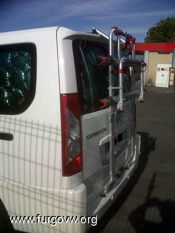

Los fijamos con ventosas, pero creo que los de las ventanas laterales, haciéndolos un poco más grandes, se podrían fijar más cómodamente con imanes al marco de la ventana, pero (al menos haciéndolo de la forma más sencilla) quedaría una espacio entre el aislante y el cristal de entre 2 y 3cm (así a ojo).
Es decir, como los de brandup:
¿Esa cámara de aire mejoraría el aislamiento o lo empeoraría?

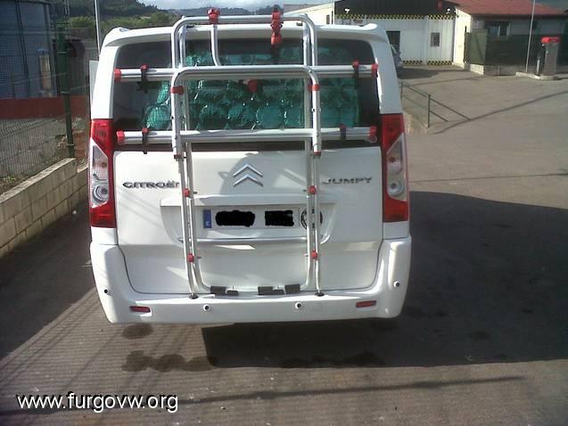

Piernodoyuna
Aunque no es lo que que quiero, he encontrado una foto por el foro con aislantes exteriores.
