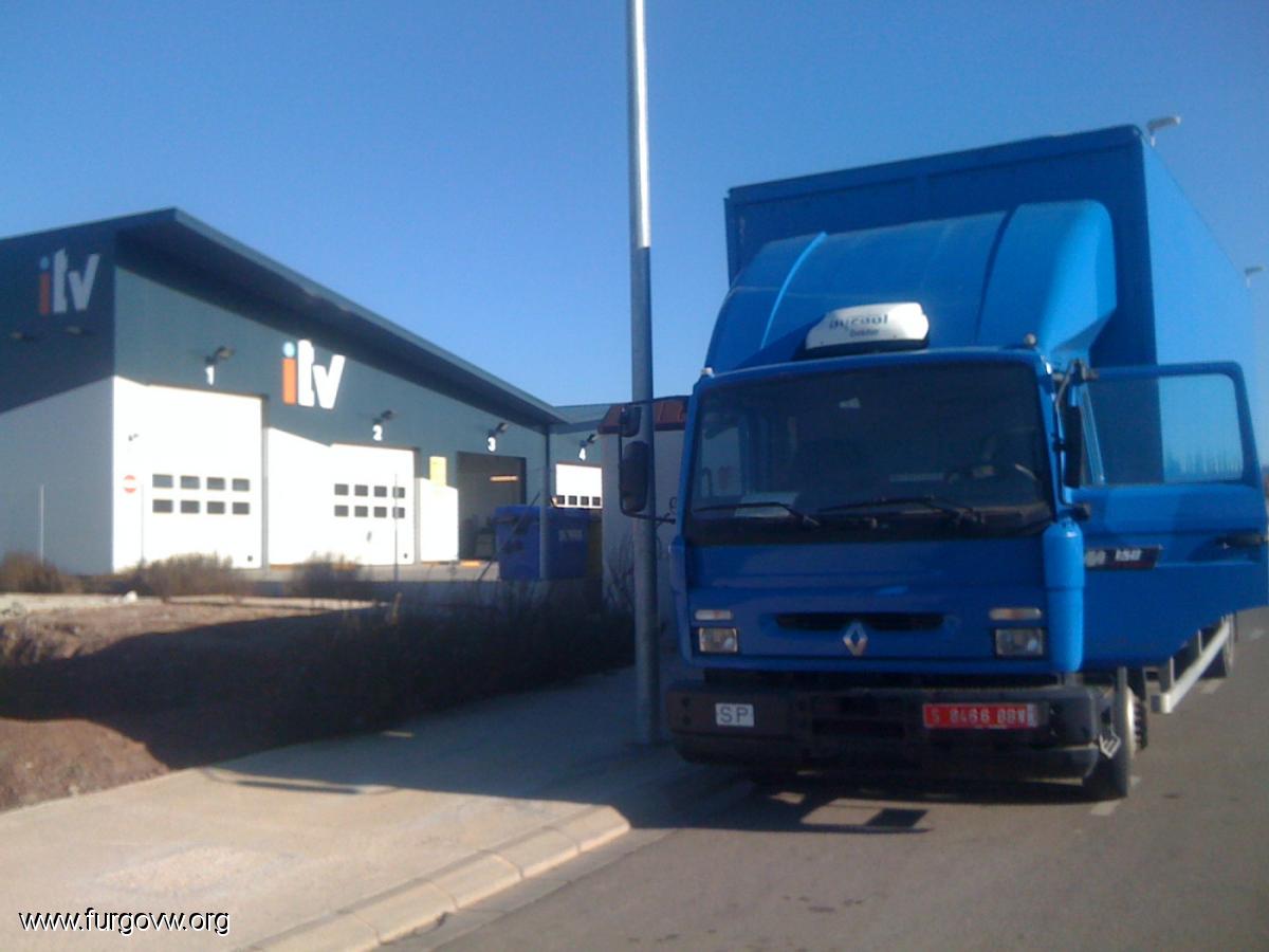

bueno esta semana que entra sera una semana de cambios importanteesss!!!  el jueves de la semana pasada cambie las ruedas delanteras que las viejas estaban fundidassss y lo importante es q  fui a  la ITV donde tengo que hacer la homologacion, fui porque tenia que pesar los ejes de camion para ponerlo en el proyecto,  y estuve hablando con el ingeniero que me revisara y aceptara el proyecto  asi que entro lo vio todo y me dijo que no tendria que por q no homologarlo que estabaaa todo en orden y correctoooo .ereselmejor .ereselmejor .ereselmejor .ereselmejor .ereselmejor .ereselmejor .palmas .palmas .palmas .palmas  asi que estamos acabando de mirar unos ultimos detalles porque kiero cambiar el asiento de una plaza por una de dos y cuando lo resuelva ire a pasar la itv y ya tender papelitoss de viviendaa!!! .meparto .meparto .meparto .meparto .meparto .meparto

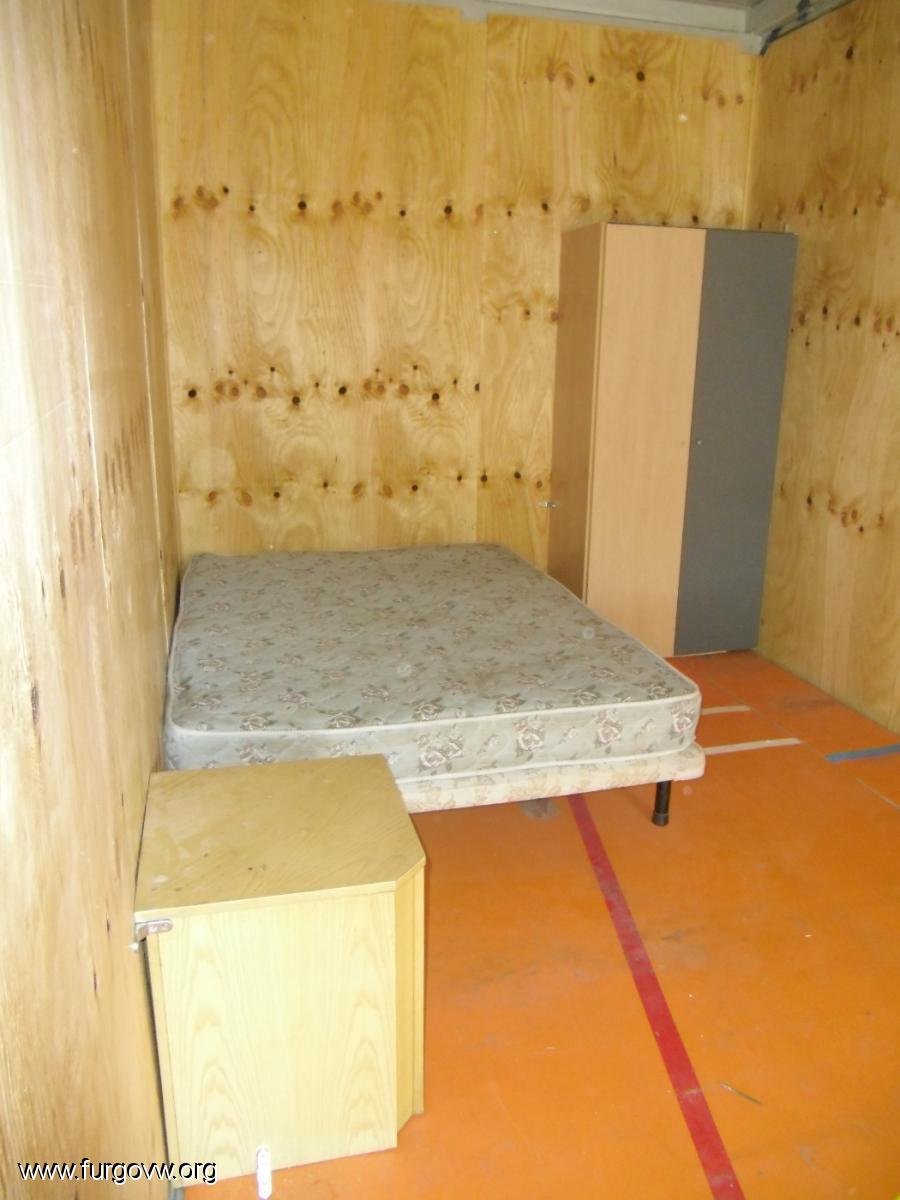

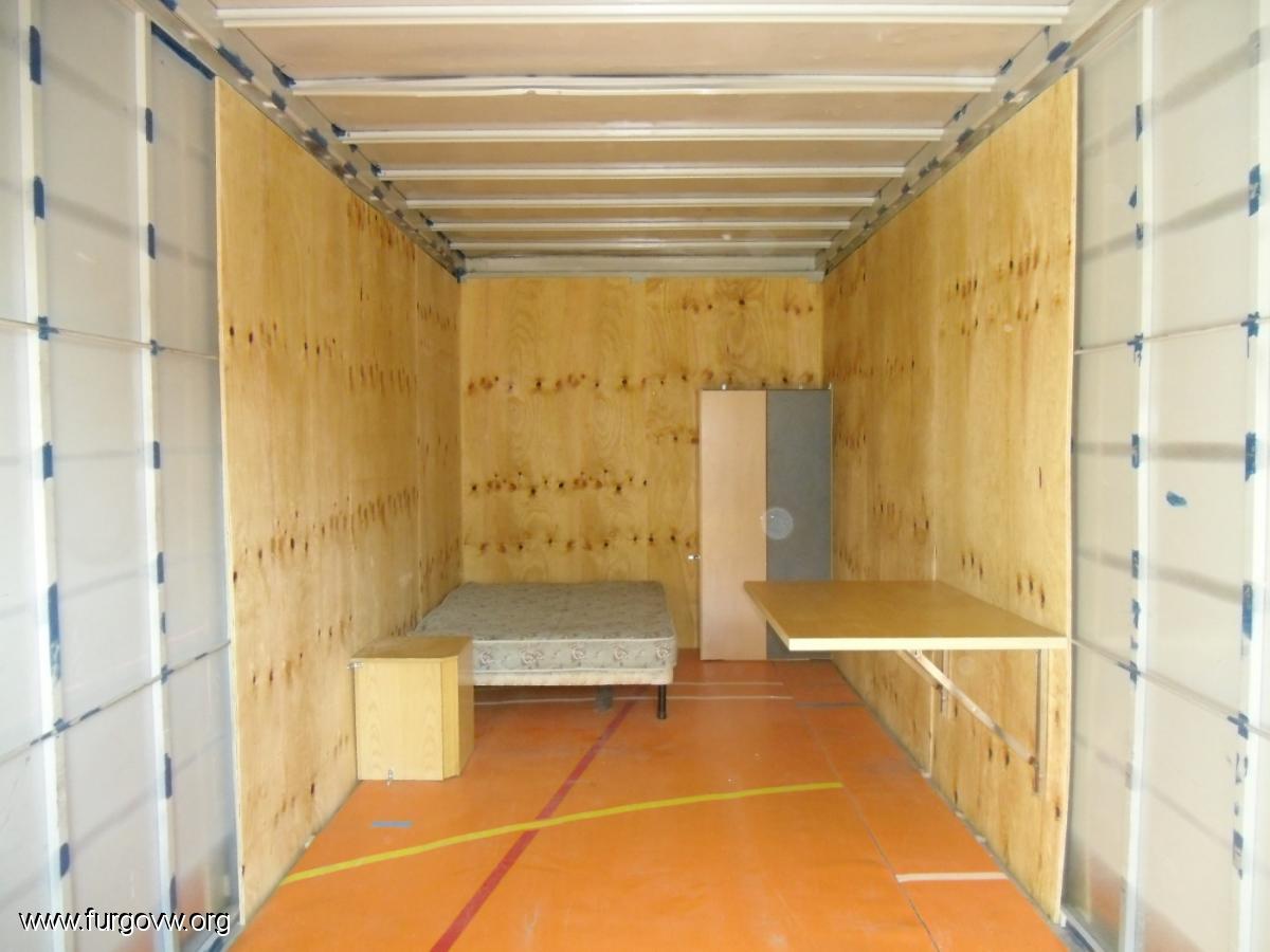

buueno pues como ya dije por absurdo que parezcaaaa...  con esta miseria te aceptan los papeles de viviendaaaaa...  requisitos minimos para viviendaaa: cama mesa y armarioo.... ( y el arcon ese de los pies de la cama se lo regalooooo  .meparto .meparto .meparto .meparto .meparto)
fandelat3
Buenos avances :) El suelo que le has puesto, es el de una pista de básquet? Y la ITV, la pasaste en Sant Fruitós?

Parece increíble pero es cierto.   .loco2
Esto es de locos, y luego un asiento delantero doble no vale para ponerlo en la parte trasera.  .loco1
Felicidades por esa Itv, ahora ha hacer en el lo que te parezca.  ;)
