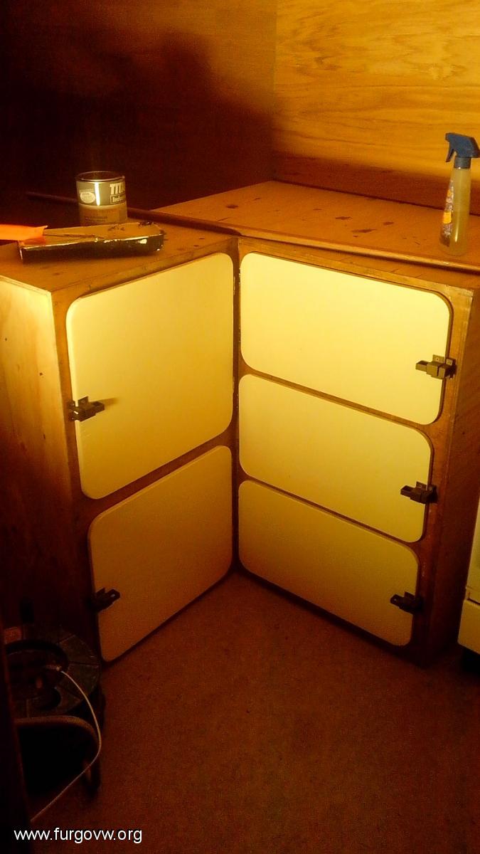

bueno aki la L de la cocina con puertas colocadass..  auin faltan los azulejos de en la parte de arribaa..

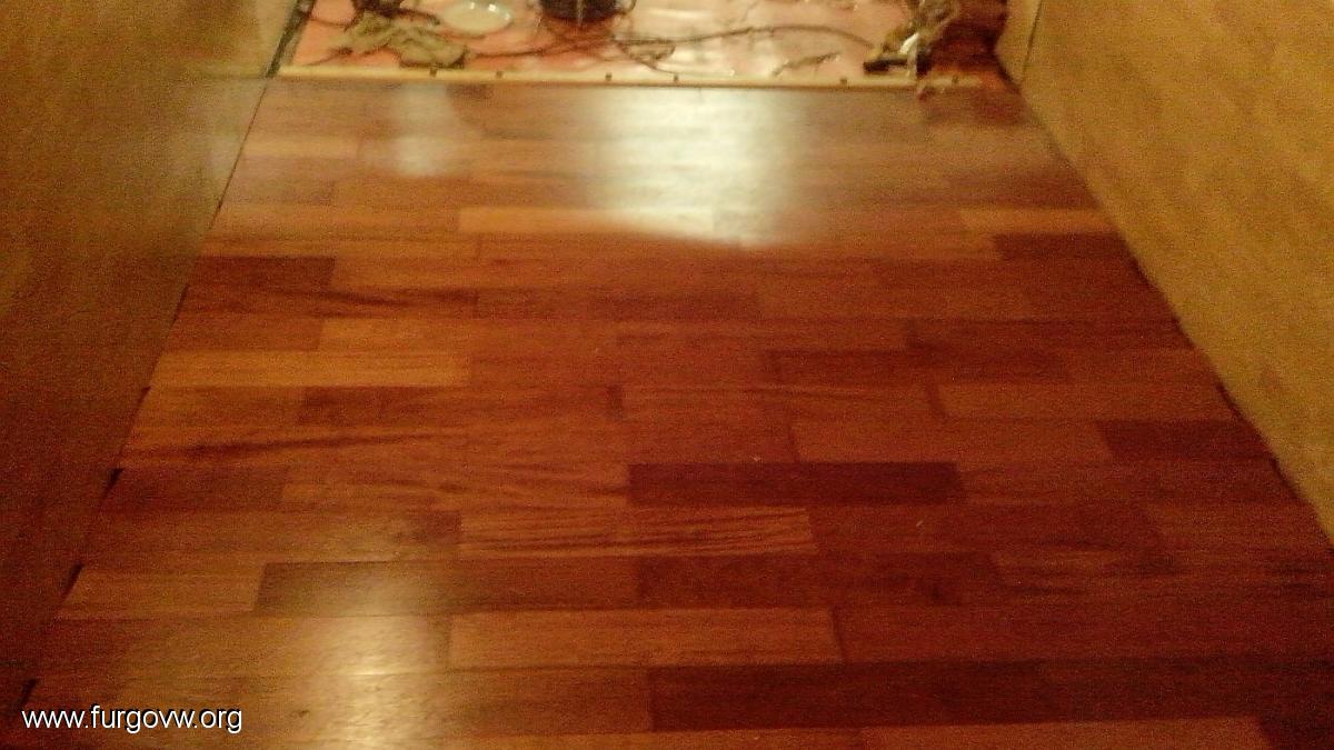

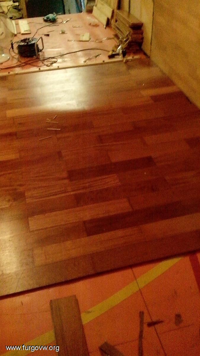

colocando el parket, parket de merbao,  de una lama ...  currazo porq son lamas muy pekeñass... pero ha kedao de pm ..  ffalta rematarlo todo con cantoneras..
Sound truck
parket colocadooo.. al final del camion no he puesto porq es donde empieza el garajeee...

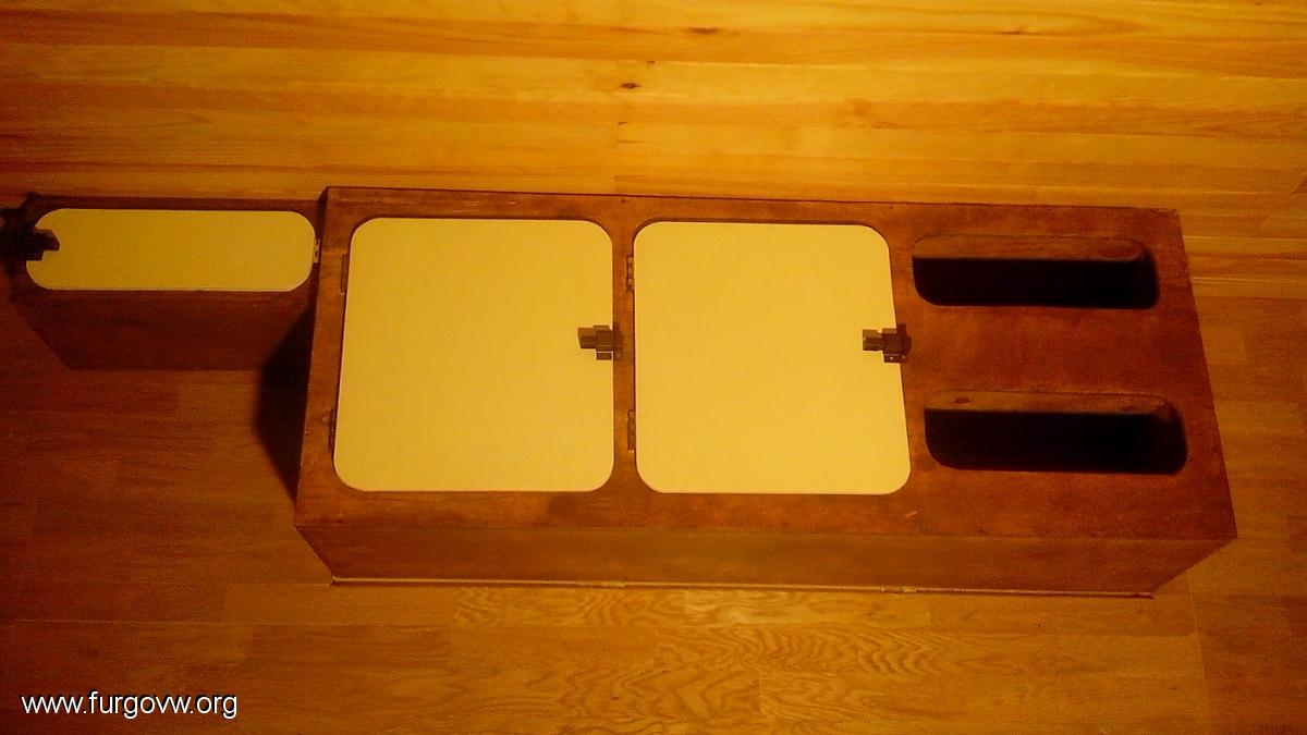

he añadido un mueble pekeñitooo que no ha kedado nada mal !!  y he comprao estos cerrojos que al final por las experiencias que tengo en todas mis furgos anteriores.. son los que nunca fallan !!
