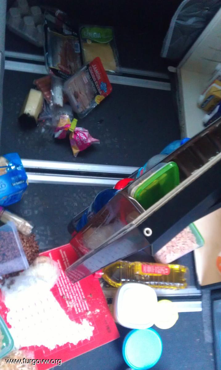

Esto es lo que pasa cuando no fijas bien la carga que llevas. Ala, nevera y armario despensa abiertos! Todo tirado por el suelo (cereales, huevos, embutidos...  :-[ )
