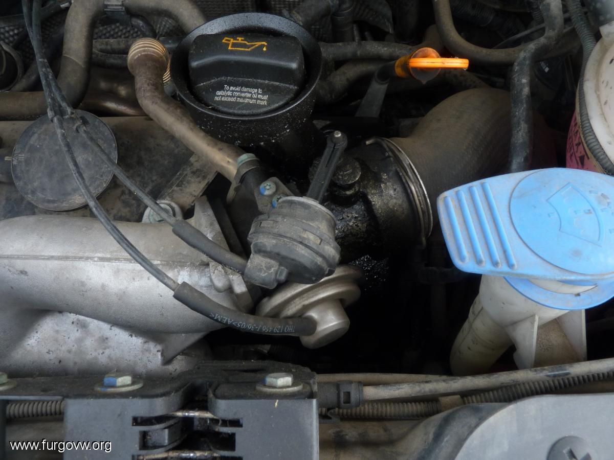

Me he dado cuenta de que tengo la zona alrededor de la EGR perdida de aceite:
Tenía pensado hacer la limpieza de válvula y colectores en la próxima revisión,pero aún quedan 8000 kms. ¿Sería conveniente hacerlo cuanto antes,o puedo esperar? ¿Bastará con limpiar o mejor cambiar? ¿Cuánto puede costar en tiempo y dinero?

          A mí en un taller me hicieron presupuesto de 200 euros por limpiar egr y colector, no lo he hecho de todos modos. Pero yo no veo claro en la foto que el aceite venga de la egr. Lo mejor, al taller cuanto antes a que te hechen un vistazo de dónde viene la fuga, que con el aceite es mejor no jugar...

Gracias Antón por la info.Te he hecho caso,y he consultado con el taller.Me han indicado que con toda probabilidad está relacionado con la EGR ,y que lo mejor es cambiar la válvula,pero que no corre prisa y puedo hacerlo en la próxima revisión.Seguramente lo adelantaré un poco y no esperaré demasiado.

es normal q rezume aceite, el aire que viene por el tubo del intercooler trae aceite y sopla a 1,3bar en las 1.9 y 1.7 en las 2.5, por lo que es normal que en la union de los manguitos tengas algo de aceite.
Cambiarla? pq? se te ha encendido la averia y pone recirculacion de gases? que la saquen la limpien, junto con la almision si es posible y lo vuelvan a montar.

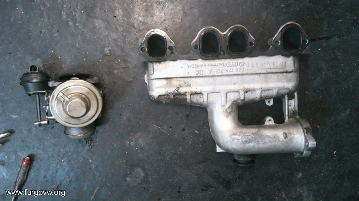

Lo de el aceite en la EGR no es ningún problema, en principio, normalmete despues del filtro del aire y antes del turbo tienen un tubito de recirculacion de los gases de aceite, otra recirculación mas además de la de los gases de escape. La cosa es que este vaporcillo de los gases de aceite tiene aceite en suspensión y se va acumulando en el intercooler, la EGR y los colectores de admisión de aire.
Con el tiempo el pastel gordo se monta cuando la carbonilla procedente de los gases de escape y el aceite de los gases que he comentado se mezclan formando un barrillo de lo mas cuco, yo lo llamo colesterol porque se pega las paredes de los tubos.
LA semana pasada desmonte EGR y Colectores de un 1.9 tdi tengo alguna foto por algún lado.
La EGR para desmontarla:
Quitar las bridas de los tubos con cuidado.
Quitar los tubos de presión tirando de ellos sin miedo pero con cuidado
desatornillar 3 tornillos allen y pista, no hay piezas que se rompann o muelles que salten ni nada.
si tiene buen acceso en 1 hora lo tienes hecho y limpio.
un saludo.
Renolto
Aquí la foto,
Yo la EGR la tengo anulada con el VAG COM, y esta vez que la he desmontado para limpiarla he notado que no está sucia.

Si tienes buen acceso a ella y a los tornillos anímate porque es sumamente sencillo. La primera vez que lo hice tenia miedo de no poder montarlo otra vez o que se rompiera algo, pero es prácticamante imposible ya que es una pieza entera que sale y ya está.
Para limpiarla, la primera vez con quitagrasas y cepillo el resto con gasoil y paciencia. Imprescindible guantes  ;D
