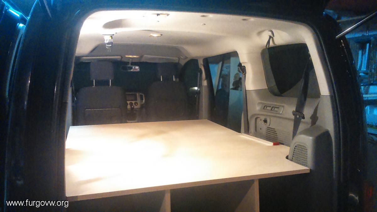

Después de muchas medidas, me decidí por una estructura simple que permitiera la colocación rápida de la cama, con una tabla de 100x142 fija en la parte de atrás, y otra de 71x134 para la zona intermedia, unida esta por una bisagra larga (132).
La altura de la tabla queda a unos 48 cm, colocando los asientos intermedios en  posición de "semi-plegado", que es como se obtiene la altura más baja.
Además, los 171cm totales de la cama me permiten colocar un WC (Dometic 972, el más peque del mercado https://www.dometic.com/es/Europe/Spain/Lineas-de-productos/Productos-para-caravanas-y-autocaravanas/Inodoros/productos/?productdataid=69135), colocado entre la cama y el respaldo del asiento de copiloto (sobre una pequeña estructura de madera que descansa sobre los railes del asiento)
El material usado fué madera OKUMEN de 2cm, que aunque un poco cara, es ligerísima, y buenísima para trabajar...como mantequilla para trabajarla, y durísima para aguantar pesos.

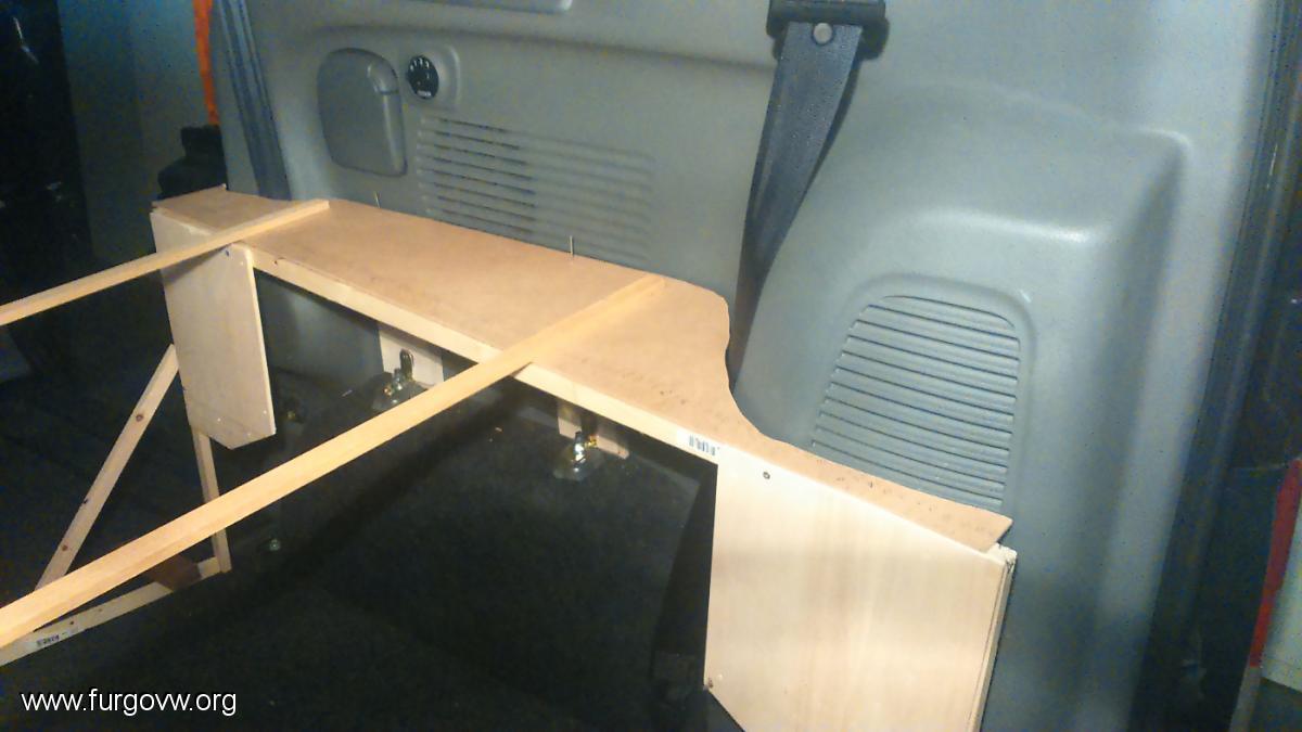

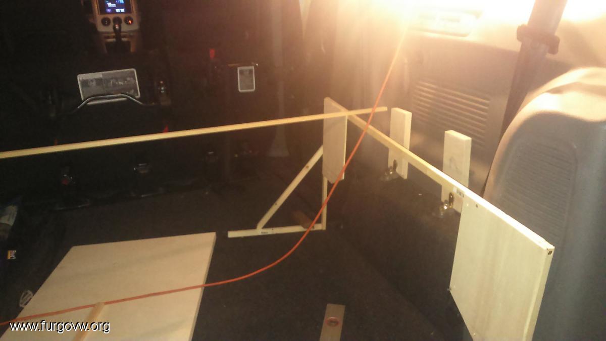

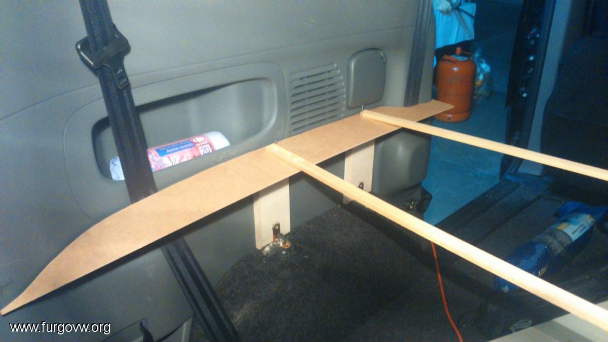

Primero preparamos una estructura nivelada a 48 cm, que nos permitió medir cm a cm las distancias desde la estructura al lateral de la furgo. con estas medidas cortamos un par de plantillas que reflejaban el perfil interior de la furgo a la altura de 48cm
PLANTILLA PERFIL DERECHO
PLANTILLA PERFIL IZQUIERDO
Se pueden observar los 2 soportes de madera (8cm x 12 aprox), que van atornillados a los tornillos que mencionaba al principio. Los tornillos y la madera dan una sujección fiable y fuerte para toda la estructura.
Una vez hechas las plantillas, las unimos con dos varas para que quedasen fijadas, y poder trasladar  la plantilla completa de modo fácil al tablero.
En esta foto se ve el tablero cortado y perfilado perfecto al interior de la furgo. También está "presentado" el tablero delantero.
también se ven bien en la foto los dos tableros verticales de 48x100 que dan sustento en el medio del tablero trasero, y que sirven para separar en 3 zonas la base trasera.

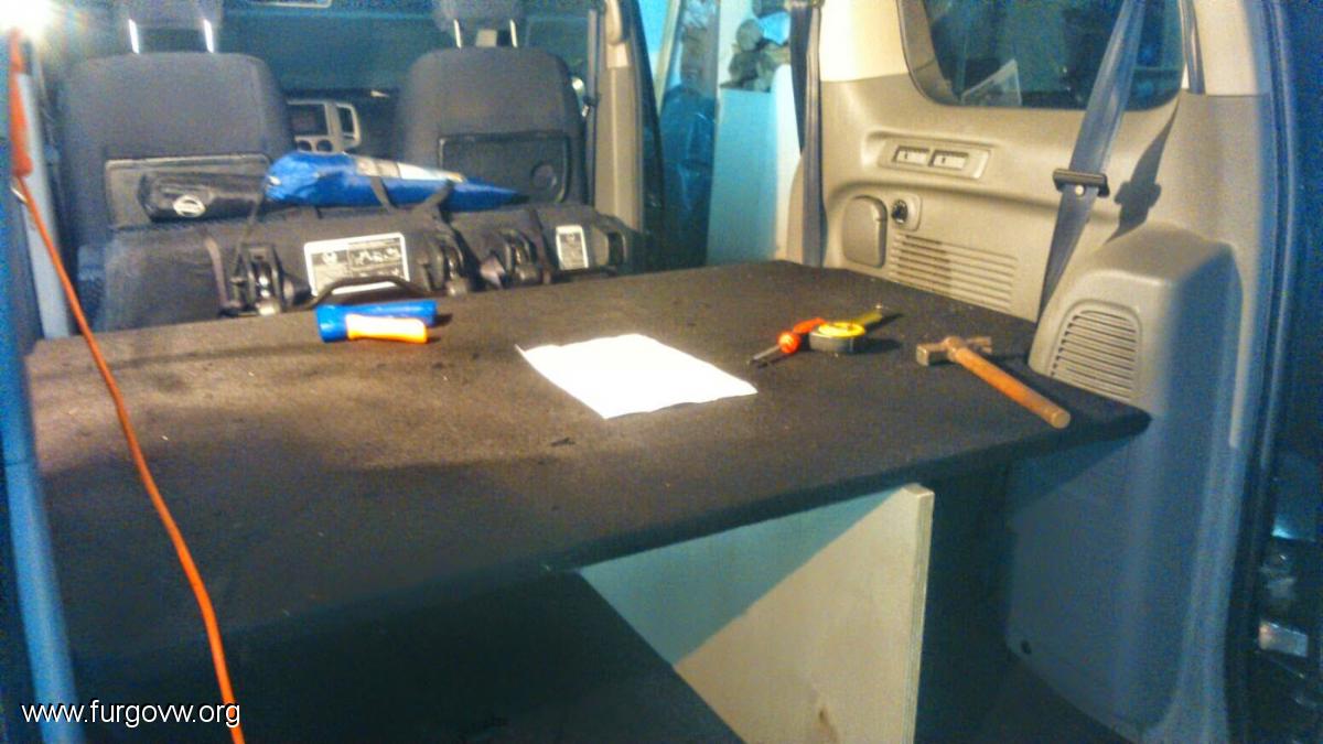

y aquí el tablero trasero con la moqueta negra.

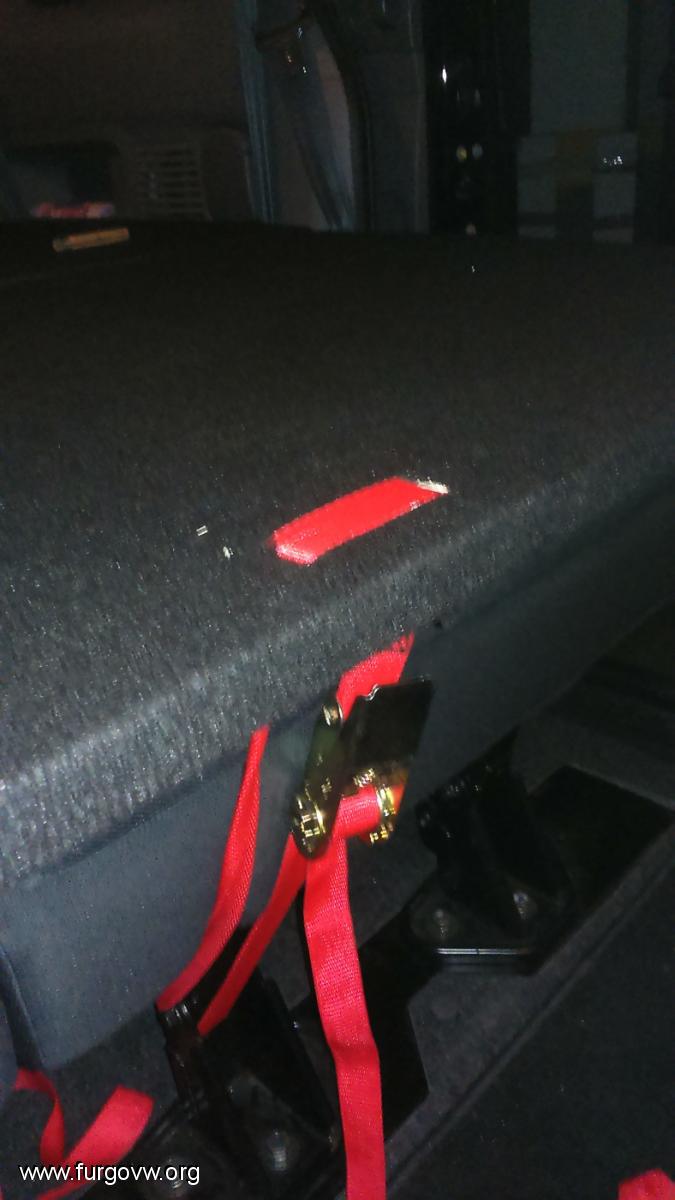

El tablero delantero lleva un par de patas (48 cm de alto) a cada lado para sujetarlo...y como el asiento plegado empuja un poco hacia arriba el tablero, colocamos este sencillo sistema de "cincha de carraca" para tirar de la tabla hacia abajo (agarra en la base del asiento)
