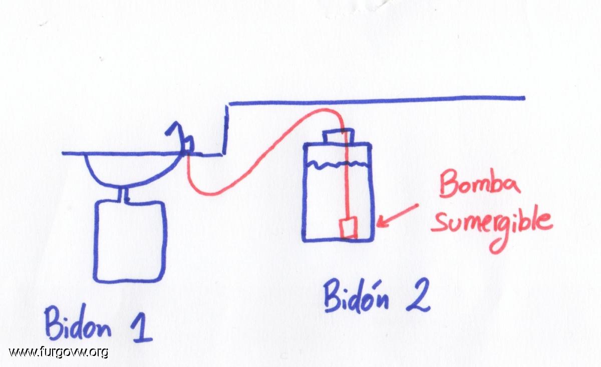

Muy buenas!!
Voy a poner un pequeño lavabo con par de bidones etc...peeero tengo un espacio bastante reducido y no me quiero quedar corto, sobre todo con el de agua potable. Con una bomba 12V se puede poner tal y como lo "pinto" en este "esquema"??
Es decir, que la manguera de la bomba haga una especie de "S" ya que la boca del bidón está más arriba que la entrada del grifo. Tendría suficiente fuerza??

Lo que tienes que tener en cuenta es la distancia desde la bomba al grifo y la diferencia de altura, los giros que pueda hacer el tubo no tiene ninguna importancia, siempre y cuando no se estrangule el tubo.

ok, muchas gracias. La distancia no es mucha, de la boca del bidón al grifo medio metro mas o menos, y la diferencia de altura, pues la boca del bidón estará 5 cm por arriba del grifo...espero no tener ningún problema...

Con esa instalacion ni te preocupes, yo tengo esa misma bomba pero de 12l/min y desde la bomba hasta el grifo hay mas de 4m de tubo y con 8 curvas y un desnivel del deposito al grifo de 1 metro y con un caudalimetro midiendo la salida del grifo salen 10l y pico y ya es un caudal muy wapo para un frega!! Asi que imaginate con ese esquema que tienes!!

Tal y como lo pintas la bomba no necesita hacer mucha fuerza, como ya te han dicho lo que importa es la diferencia de altura, no el largo recorrido, pero tienes que tener cuidado, si el nivel del agua esta por encima del grifo puedes tener fugas a traves de el.

Sí, como dice _Eon una vez que el tubo está cebado aunque la bomba no funcione te saldría agua por el grifo si es que este no cierra el paso, por eso de los vasos comunicantes.

Se me olvido decir que tengo puesta una valvula antiretorno justo debajo del grifo y asi mantengo todo el circuito lleno por lo que para que salga agua la bomba funciona muy poquito!
