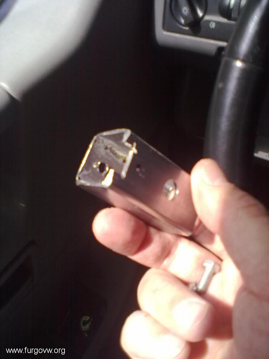

Hola,
El otro día en un desgüace de Madrid me encontré los reposabrazos que van en el lado de las puertas delanteras. Los otros se los habían llevado junto con un trozo de asiento, es decir, con radial. El caso es que si os encontráis unos reposabrazos se pueden utilizar indistintamente que sean los de dentro o los de las puertas. Se sacan con una allen
Como había desenfundado mis asientos para lavarlos vi que la espuma viene recortada en el lateral para meter el soporte. Como no traen soporte para el tornillo pues me fabriqué uno con un cuadradillo que sujeté al chasis del asiento. Hay que hacer un par de agujeros nada más. Pongo unas fotos por si os sirven de ayuda.
Después de colocada la pieza volvemos a enfundar el asiento y sin cerralo por debajo, metemos la mano para sujetar la tuerca y atornillamos el reposabrazos.
Ye fácil
chacursulo
Solucion sencilla y eficaz, muy bien eccho y si a ese ultimo agujero le pusieras un remache roscado seria mas comodo si lo quieres soltar mas adelante.
