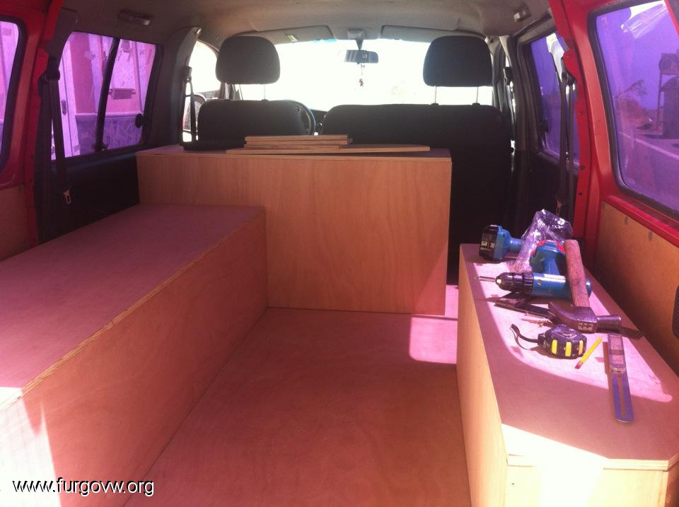

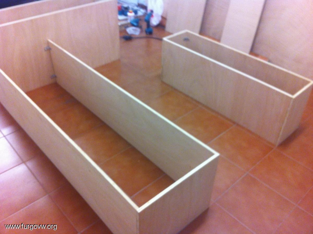

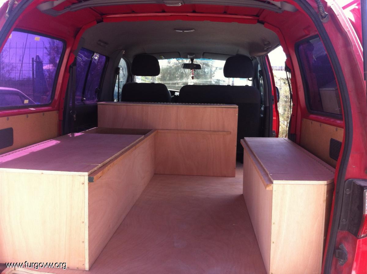

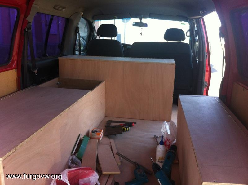

Bueno, después de llevar tan solo algunas semanas como furgonetero xD aquí esta mi furgo..... una H1 de 2005, que he estado preparando, a falta solo de hacerle una buena instalación eléctrica.....añadirle algunas baterías extras, convertidor y algunas tomas de 12V.....

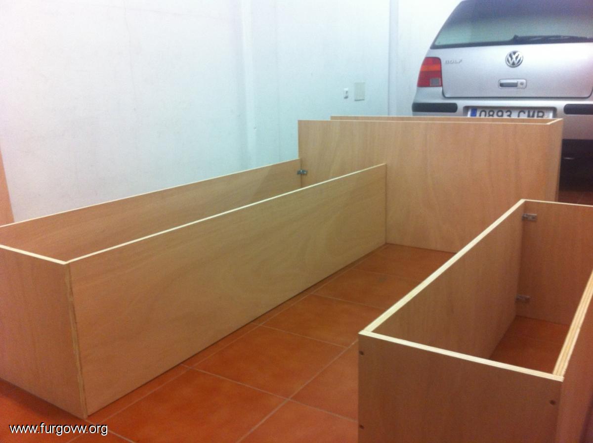

primeros montajes en el garaje xD

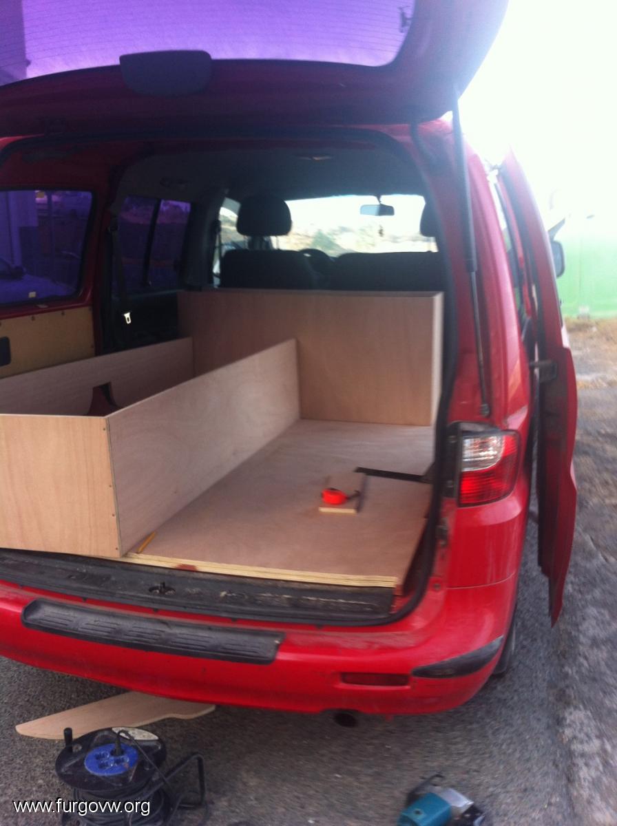

en proceso de la adaptación ;)

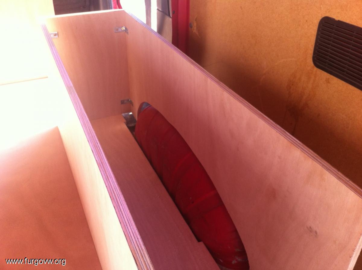

marcando el pase de rueda

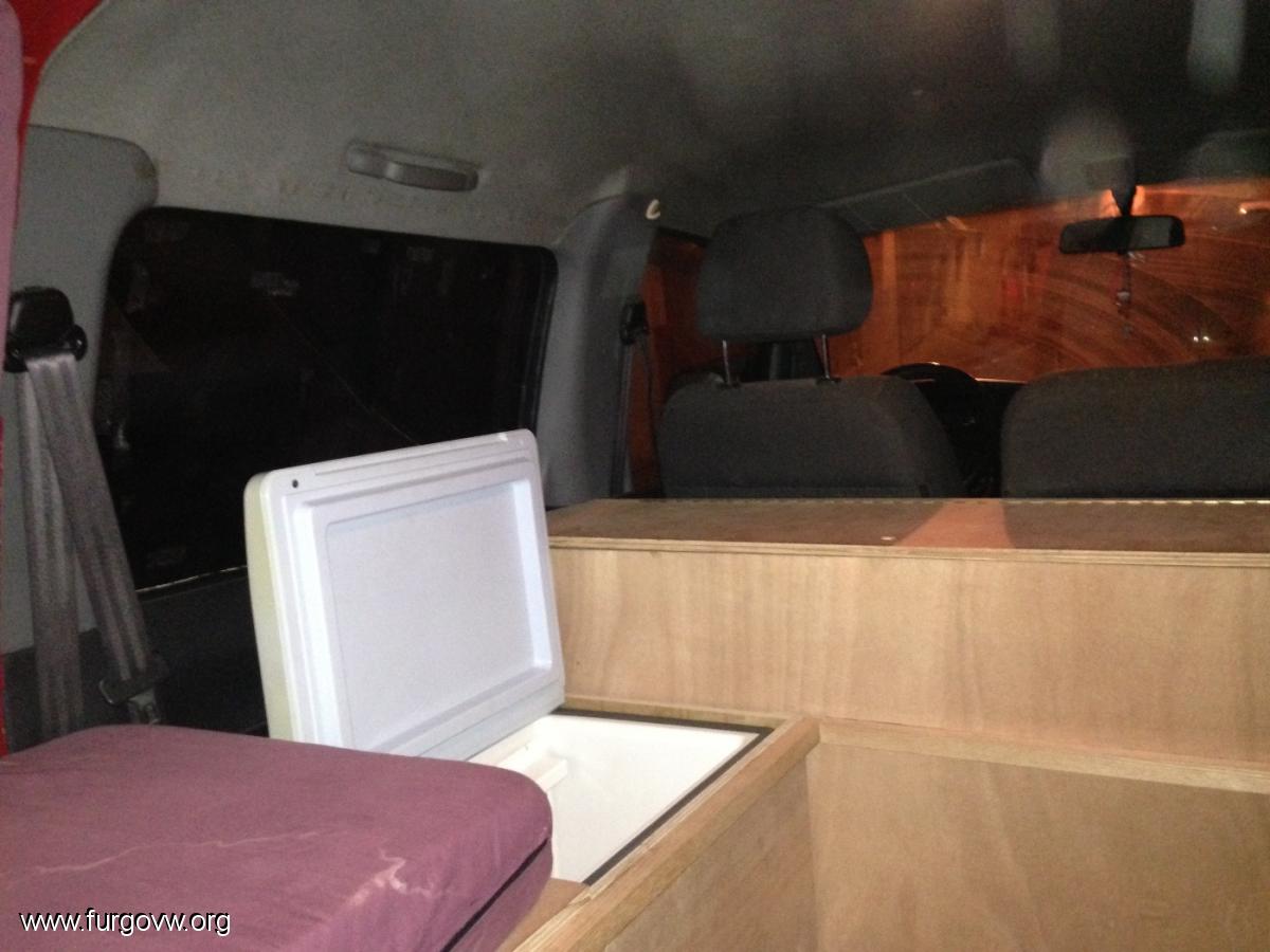

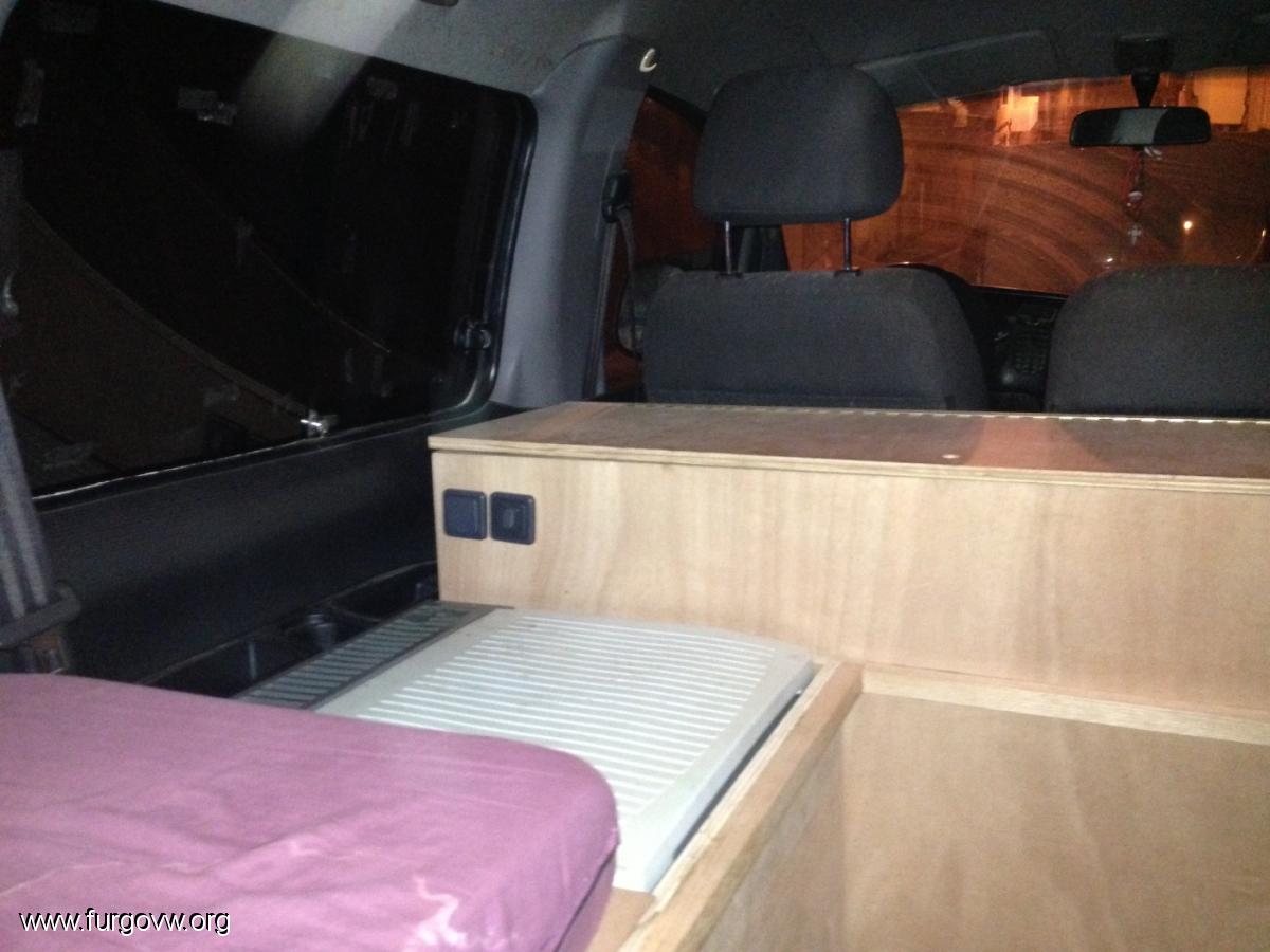

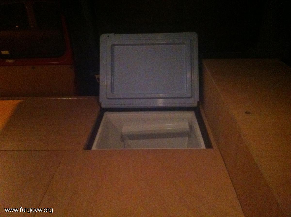

ahí tuve que hacerle el corte a la tapa del arcón de la izq. para instalar la nevera de baúl....

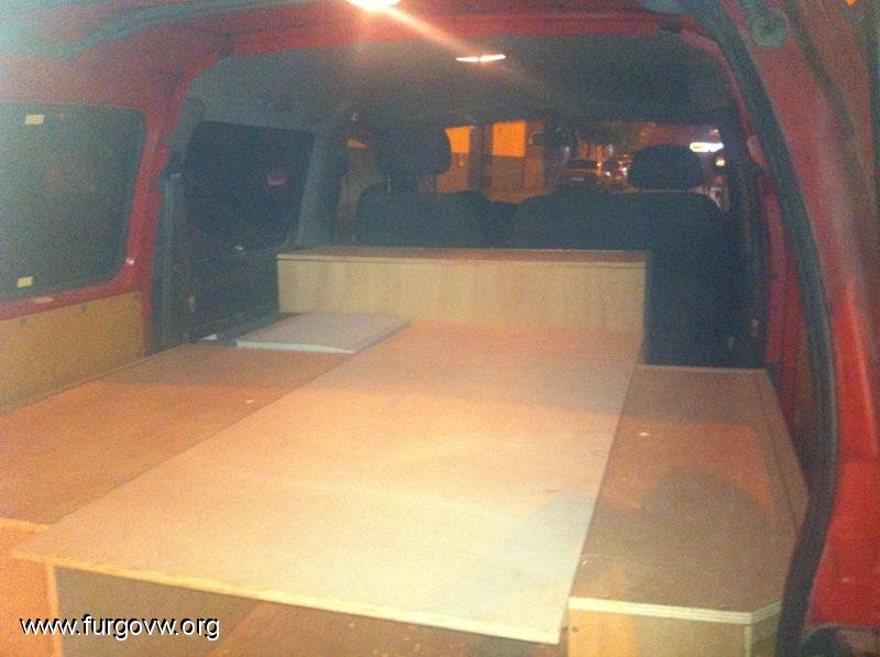

y ahí ya con los listones puestos en los muebles, donde se apoyara los tablones de la cama :)
bueno, ahí os dejo esas fotitos, espero que os guste como va quedando, aun le falta el tapizado al suelo, que irá de la lona plástica de imitación a parquet, para así poder darle un fregado al suelo sin dañar la madera, y el resto irá algún barniz o con algún color que aun no me decido xD ..........y luego, pues aun le falta la instalación eléctrica, para poder conectar la nevera (que es trivalente) y no me hace gracia, poner una bombona de gas.....

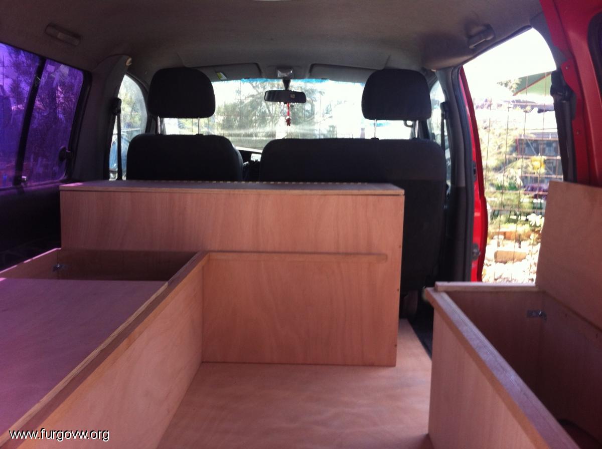

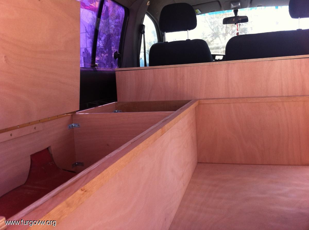

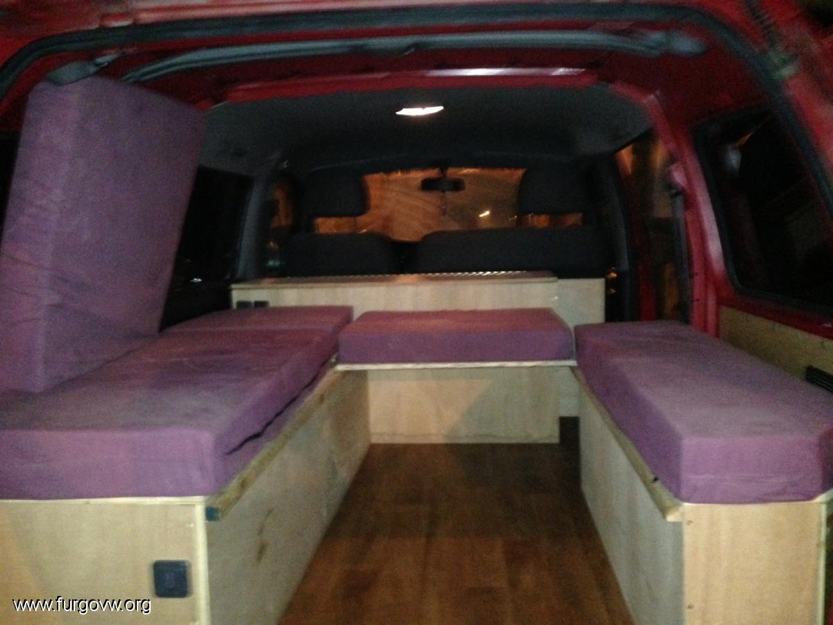

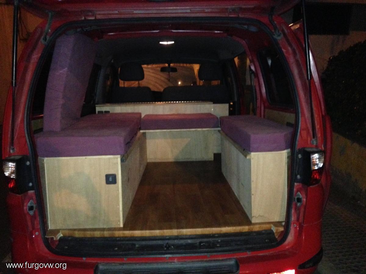

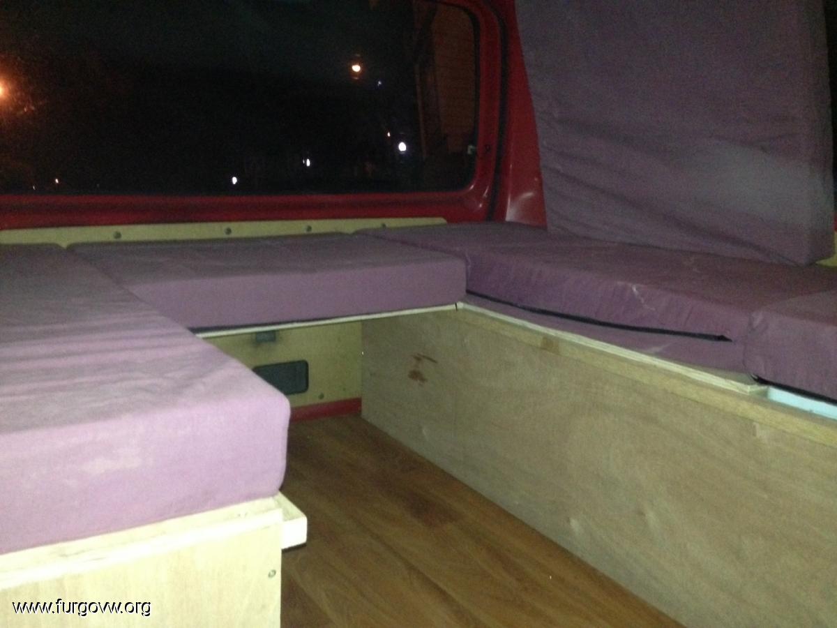

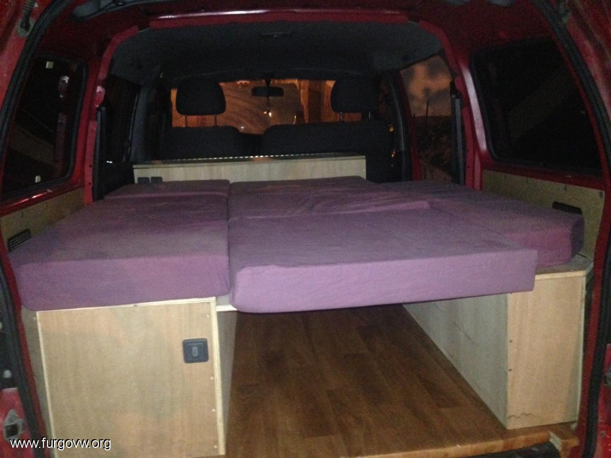

bueno, ya hace tiempo que no pasaba por aquí, tuve algunos problemillas con el internet.....y bueno, después de estar algo liado con el curro y de mas, he podido adelantar algo de la furgo......ahí os dejo algunas fotos, a ver que opináis.
aun estoy con la duda de donde colocar el poty :(
fandelat3
Yo lo pondría en algún mueble lateral de los 2 que tienes, junto con todos sus productos

Hola, me gusta la distribución, perfecta para llevar la bici dentro.
¿Que altura tiene el asiento sin colchón?
Tengo una h1 furgón, y estoy viendo cuanto dar de altura a la cama/asiento.
Quiero una cama como la tuya, siempre montada a lo largo y luego poner extensión.
¿Cuánto mide de ancho el Arcon izq?

azulc
En el lateral izq, no puede ir, ya que tienes paso rueda y luego nevera, en el dcho, tampoco ya que tienes paso rueda y puerta Corredera.
Tendrías que ponerlo en el mueble del fondo.

Kele
Cita de: azulc en Febrero 21, 2013, 23:10:00 pm
Enviado desde mi LT15i usando Tapatalk 2
de altura los muebles laterales tienen 40cm, y el arcón izquierdo de ancho tiene 50cm  ;)
