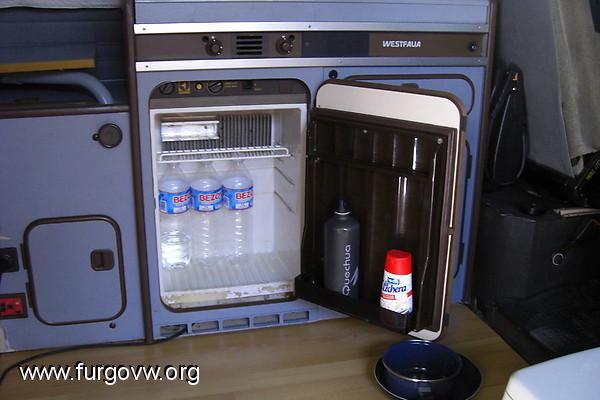

Vídeo de 14 minutos ( en inglés ) sobre el desmontaje, limpieza y reparación de un frigo ELECTROLUX 182 B.
Lo llevan la mayoría de las T3 ( el 182 A y el B )
Vale la pena verlo, porque tiene muy buenas imágenes.  Aunque no sepas inglés, después de verlo te animarás a desmontar el frigo y hacerle una limpieza y arreglar esa dichosa llama que no acaba de ir bien.
He visto que en el foro no estaba, y creo que puede ser una buena aportación :
http://www.youtube.com/watch?v=VKtn2Yjkbco&feature=youtube_gdata_player
( Dometic 182B fridge removal, cleaning and replacing in a 1983 VW Vanagon Westfalia )
Perdonad, pero no se poner la imagen de YOUTUBE para pulsar sobre ella...  Si alguen sabe, porfa, que lo ponga.

Los TRIVALENTES como el ELECTROLUX de la foto y del vídeo, son de absorción.  Un sistema de producir frío totalmente diferente a los de compresión.
La ventaja de los trivalentes, es que si sois de los que estais varios dias sin mover el vehículo, el funcionar a gas, te da una gran autonomía.  Además, consume muy poco butano.  Realmente poco, para el frio que producen.  Tienen luego otros problemas: la llama que se apaga, que si están inclinados y no hacen frío, que te lo dejas a 12 V pensando que ibas a gas, y te come la batería, ...
