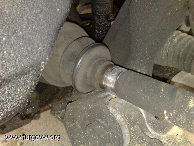

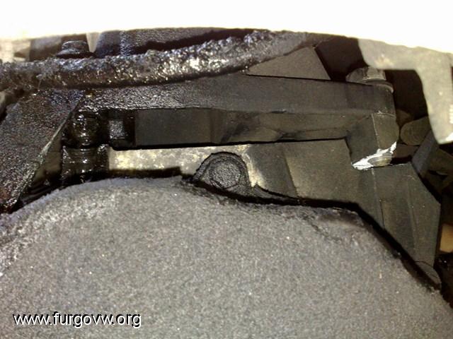

Con este panorama ya la llevaba con miedo, sobre todo por lo de estar dada de baja y las puertas, pero no duro mucho, porque un día empezó a echar chispas por un palier, porque se le descolgó la caja de cambios. Y ahí fue cuando quedo parada durante casi dos años.

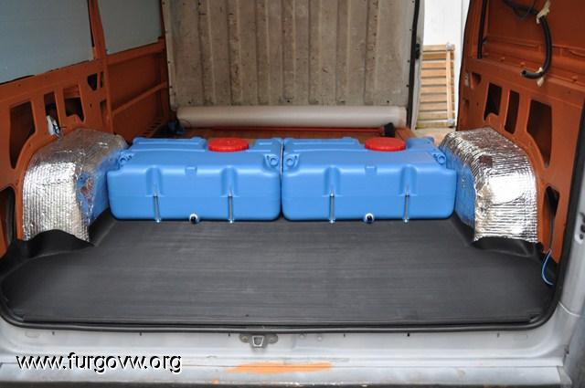

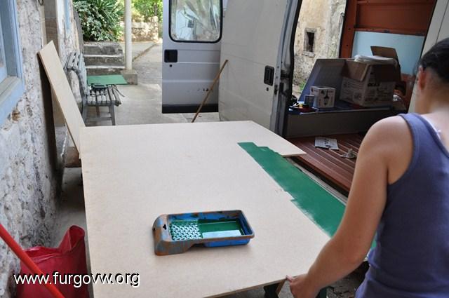

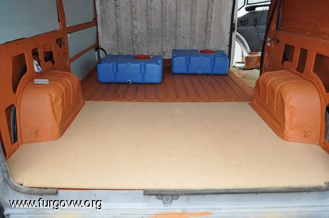

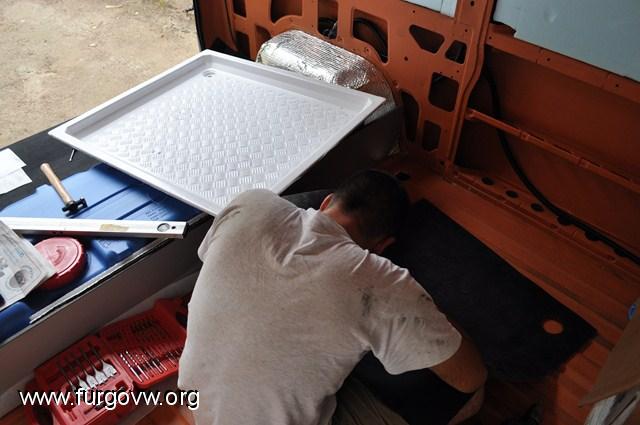

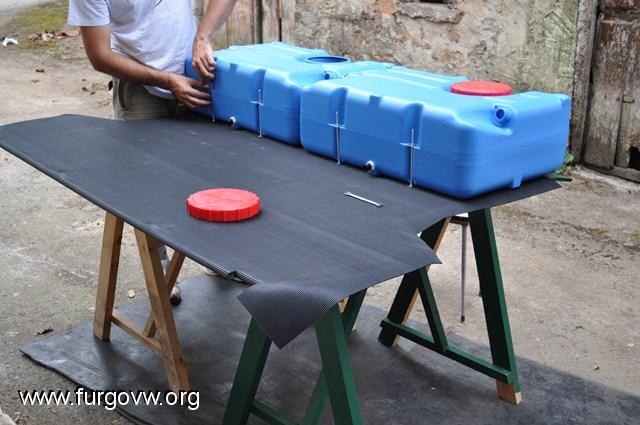

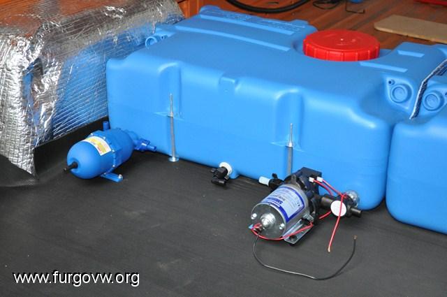

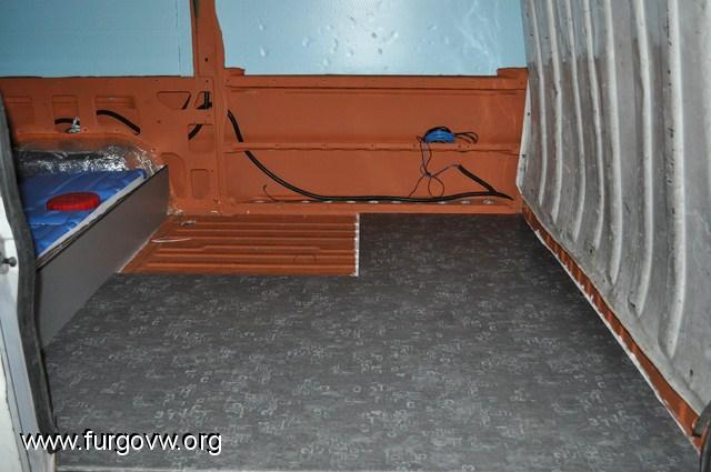

Hola, subo fotos del suelo del maletero y los depósitos de agua limpia, dos de 70l. Tambien la bomba de agua Surflow y el vaso de expansión. Un saludo y gracias por los ánimos.
fandelat3
Cómo es que has cogido 2 depósitos de limpias de 70L, y no uno de grande?
Espar
En primer lugar porque me salía más barato, luego entran justos entre los pasos de rueda (1,4 m), y por las inercias.  Si pusiese un solo depósito, cuando no estuviera lleno del todo, la masa de agua se desplazaría de un lado a otro en los cambios de dirección, teniendo dos se amortigua este efecto. Si además gasto primero el agua de un depósito que del otro pues en el que va lleno no se produciría este efecto, actuaria como un bloque sólido. También si tengo que llenar agua en una fuente dudosa, pues puedo separar el agua para ducharme o para beber. Si se rompe uno no pierdo todo el agua, se limpia mejor con dos tapas que con una, etc.
fandelat3
Cita de: Espar en Septiembre 06, 2012, 20:23:34 pm
Muy bueno toda la respuesta, lo tendré encuenta, para cuando me toque a mi  .ereselmejor .ereselmejor .palmas .palmas

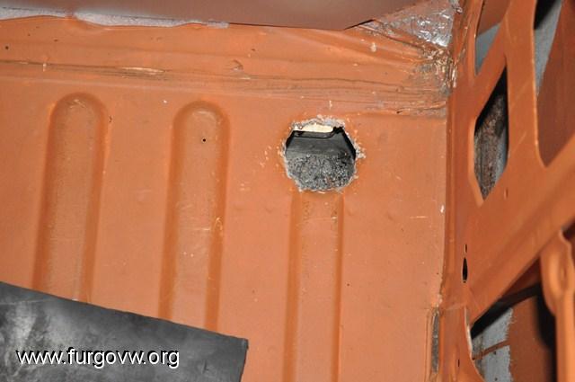

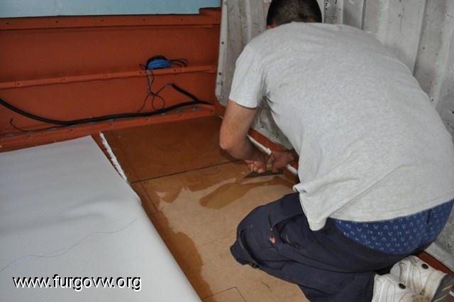

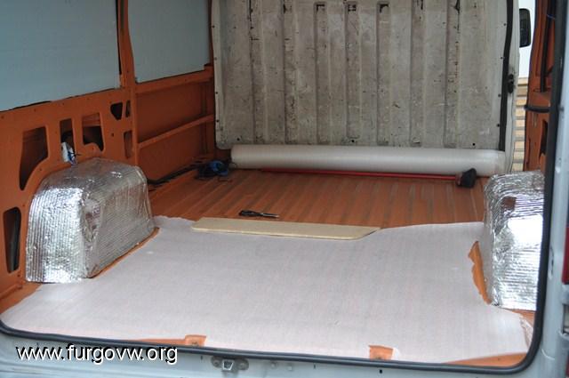

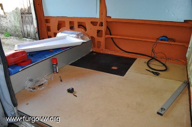

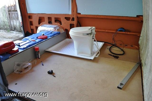

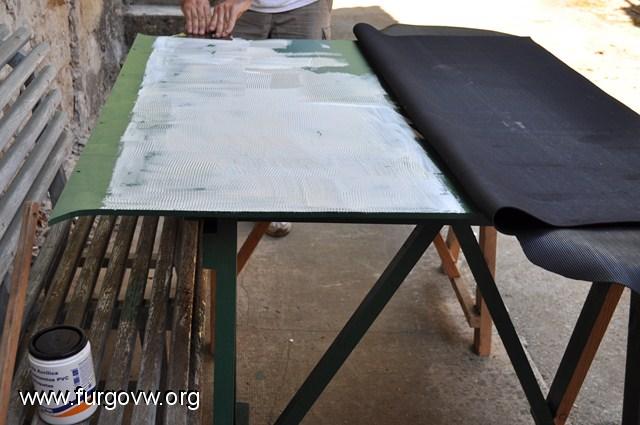

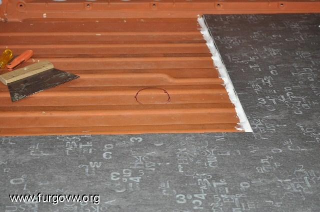

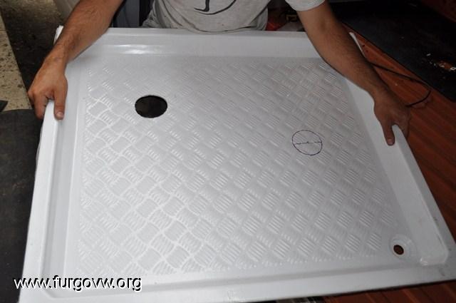

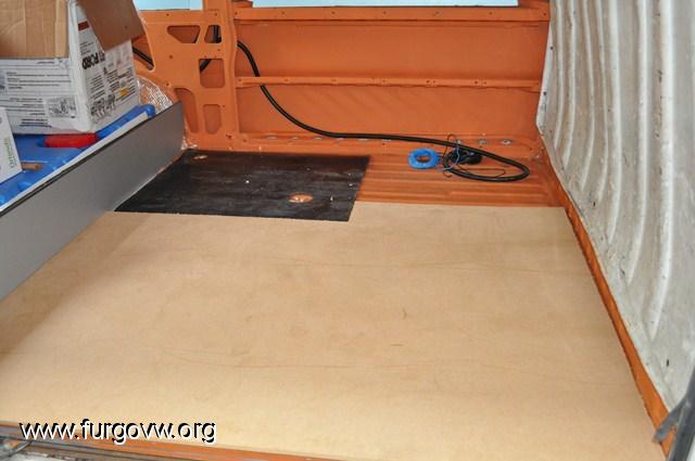

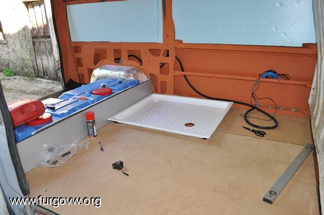

Hola, pongo más fotos y aprovecho para preguntar como va el tema de la normativa para los armarios, ¿Puedo hacerlos rectangulares, o no pueden tener esquinas? gracias.
fandelat3
Según al normativa, los muebles han de tener los cantos redondeados, asín no te puedes hacer daño, o sea que te sirve para los armarios, y por el mueble de la cocina, que ha de tener la punta redondeada.
