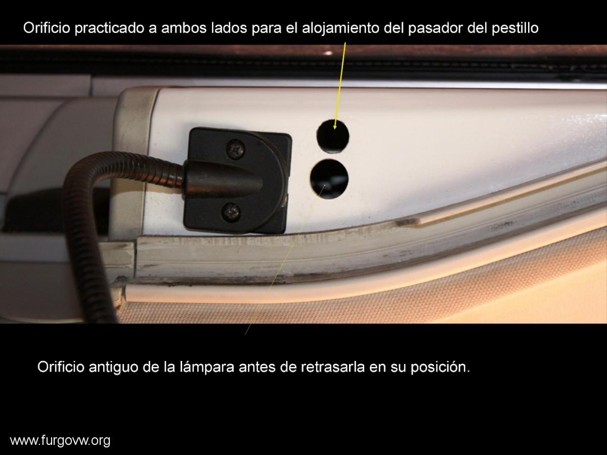

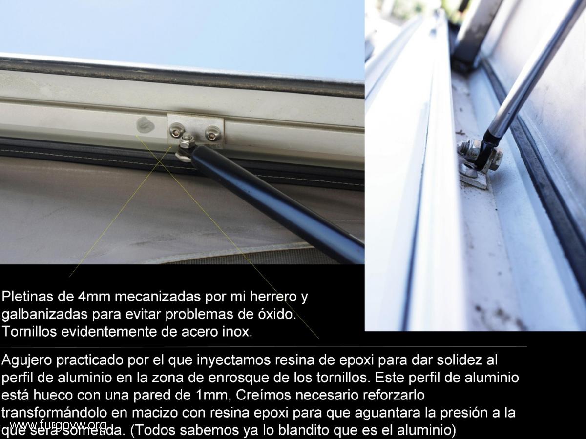

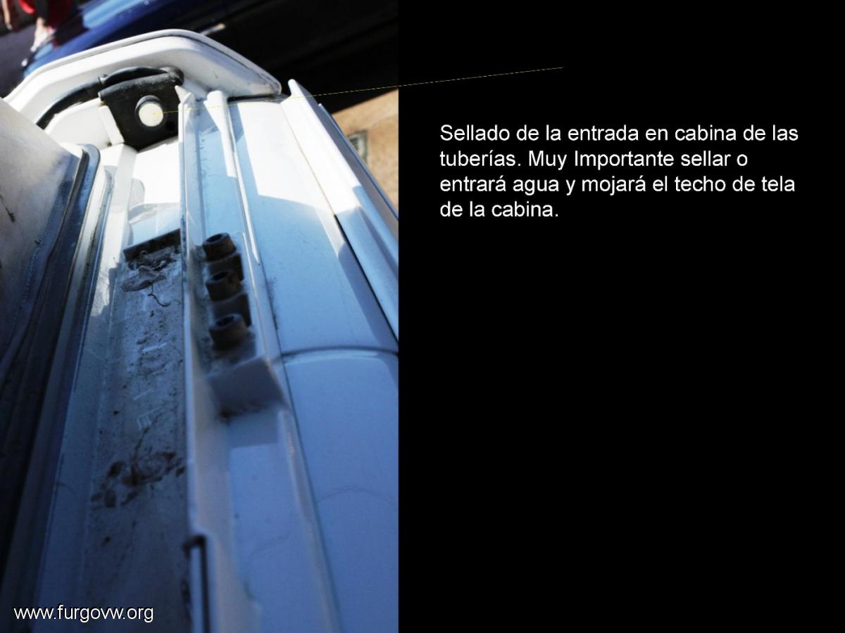

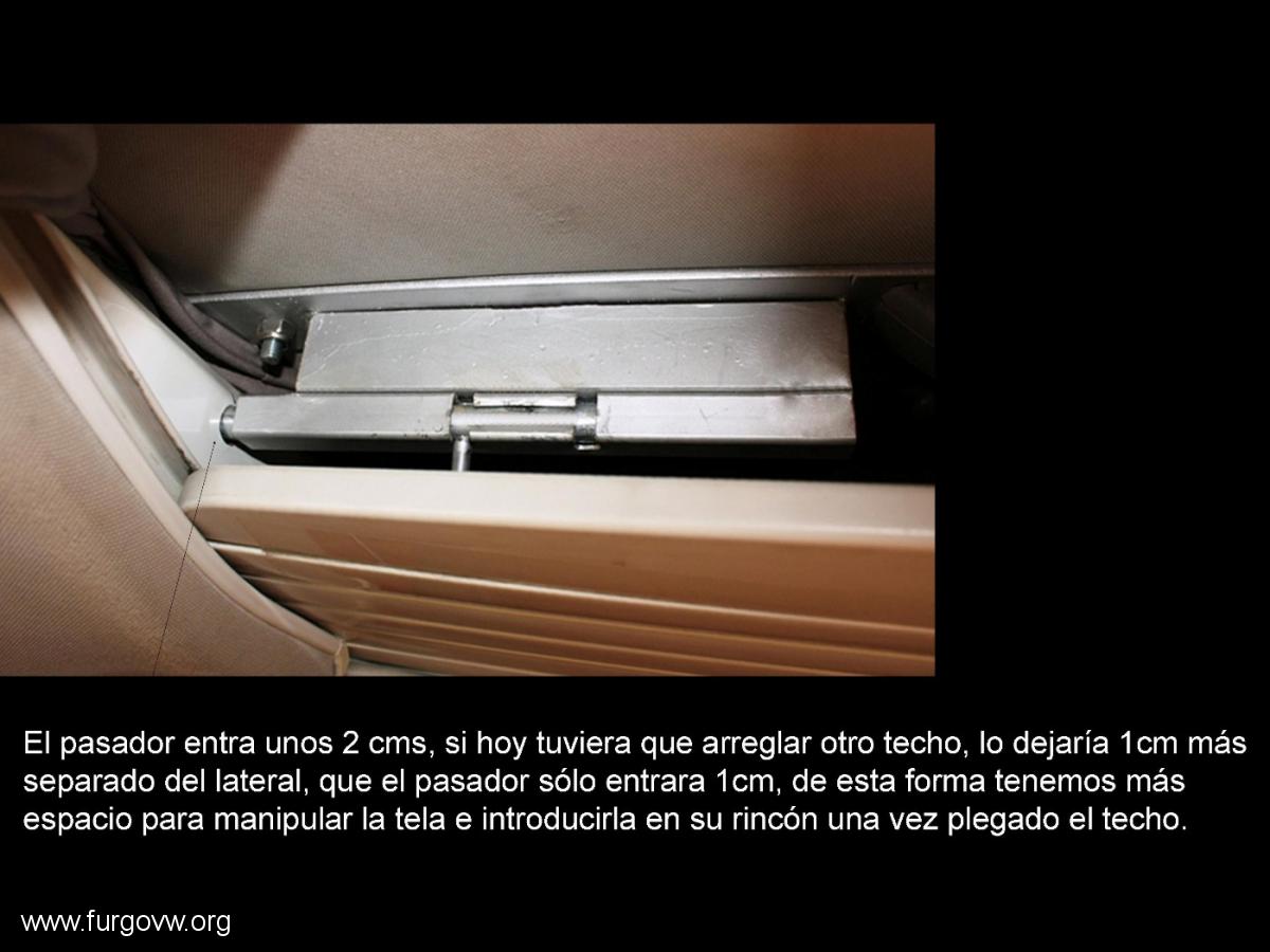

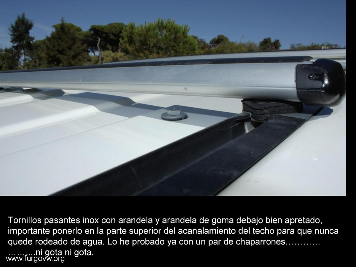

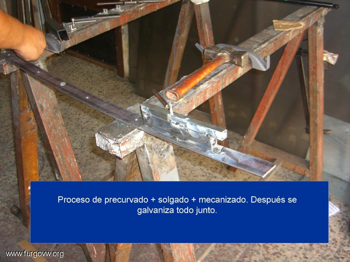

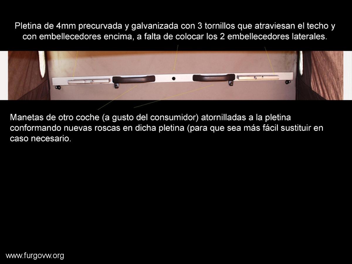

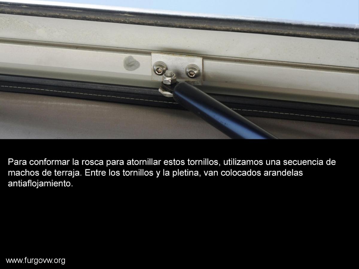

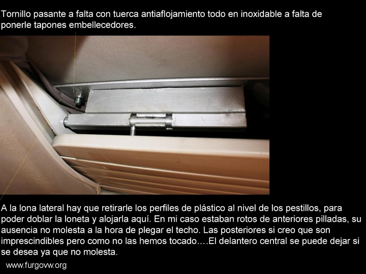

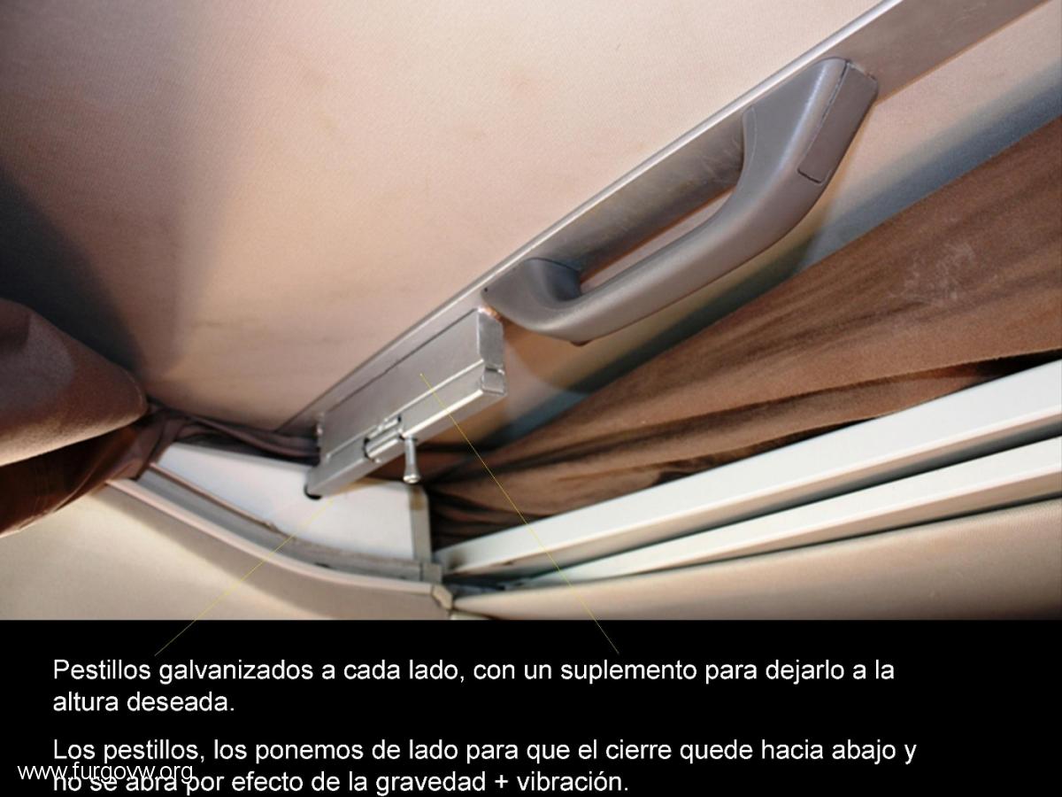

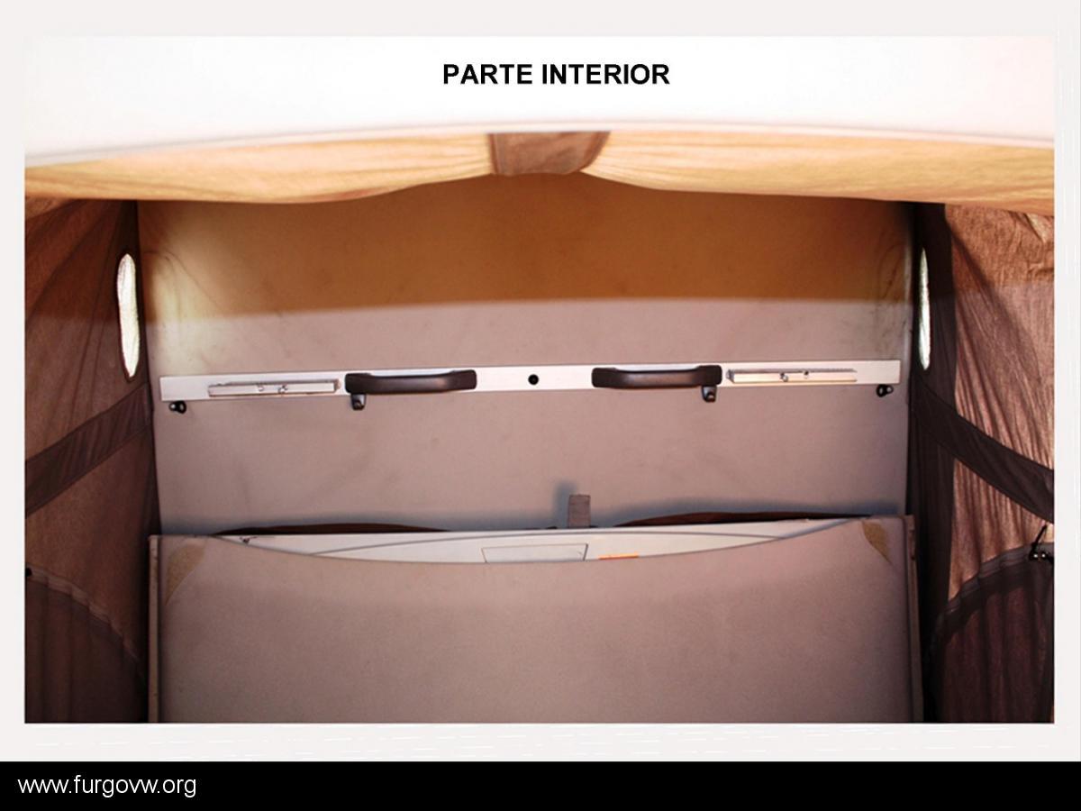

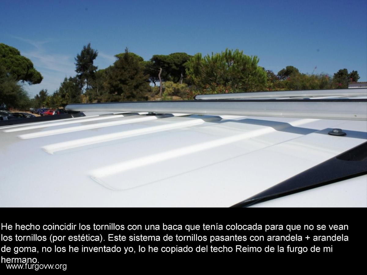

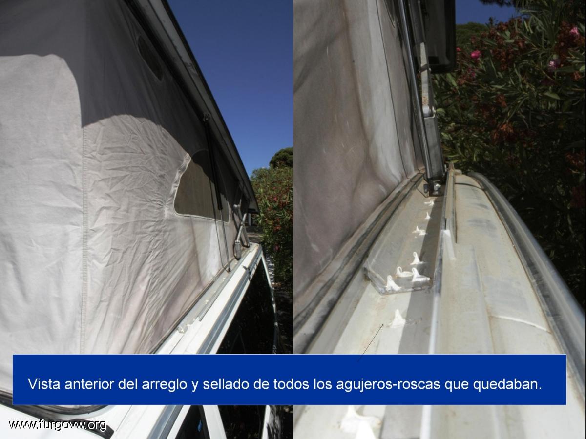

Me puse en contacto con un amigo herrero para que me fabricara unos anclajes para agarrar el techo al chasis (ya adelanto que le he tenido que hacer 3 agujeros al techo para 3 tornillos pasantes pero todo ok (no entra agua ni nada parecido).

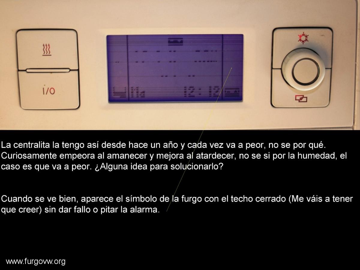

Después me puse en contacto con un electrónico para que me puenteara la señal que le llega a la centralita de "techo abierto" ya que yo de esto ni papa. Le dejé la furgo y estuvo toda la mañana investigando y trasteando los cables de debajo del sillón del conductor y finalmente puenteó algo ahí y me lo cobró bien cobrado. Antes del puenteo, o de lo que hiciera, mi idea era dejarlo así, creía que simplemente parpadearía en la centralita y ya, pero no era así. Al arrancar la centralita pitaba constantemente avisando de que el techo estaba abierto y el mismo fallo no te dejaba apagar la centralita, con lo que la única solución para poder circular era quitarle los cables a la centralita, pero entonces te quedabas sin nevera. Un rollo que por fin el chispas se encargó de eliminar y ahora sale en la centralita siempre como "techo cerrado" sin fallo alguno.

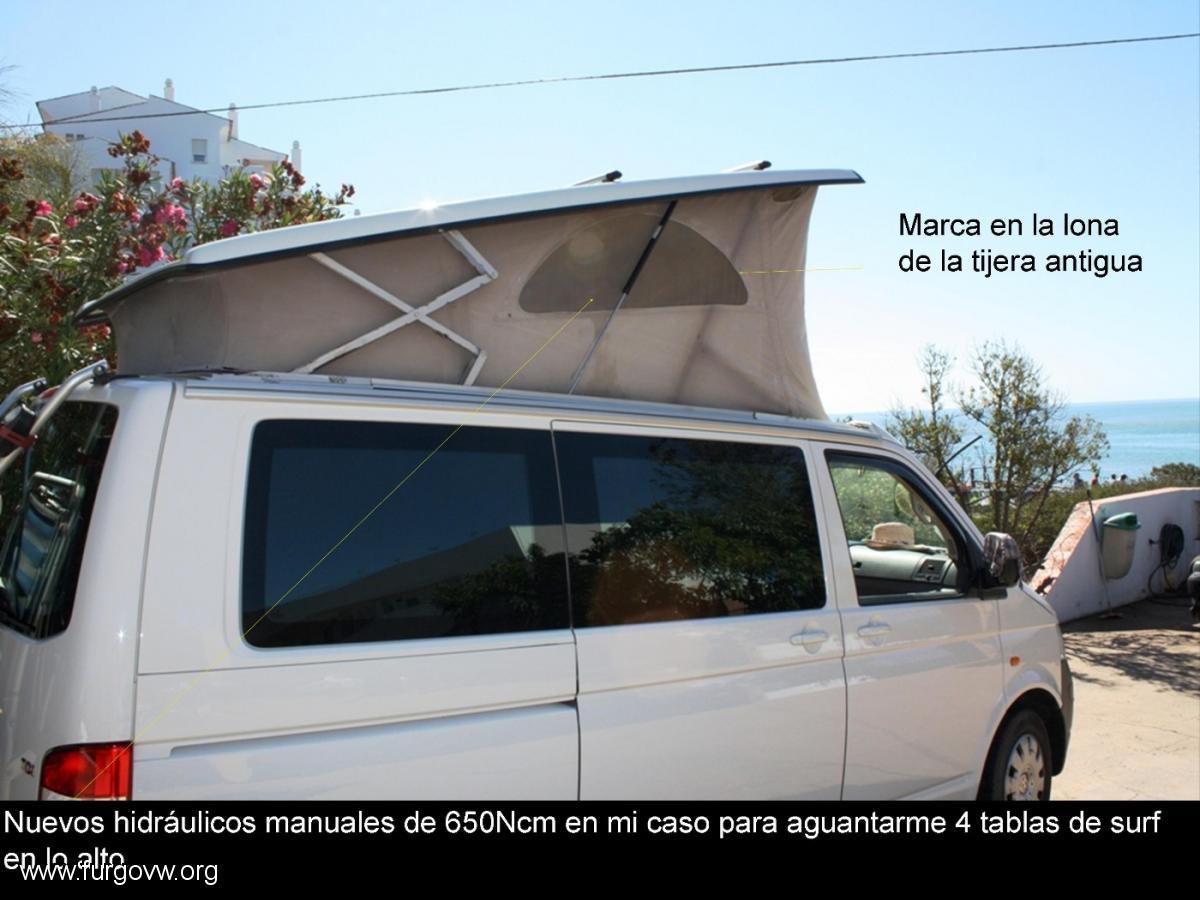

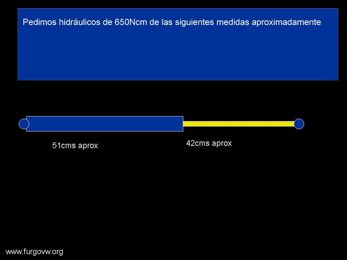

Pedí unos hidràulicos 100N más fuertes de lo normal, para que me aguantaran tb las tablas y nos pusimos manos a la obra. Para la colocación de los hidráulicos, copié a la beach.

No voy a decir que no haya sido un coñazo pero ahora me alegro un montón. La lona siempre la tengo tensa, el techo lo subo y bajo en un pis pas y sin ruidito o gasto de electricidad y con todas las tablas arriba. Y además tengo más fe en este sistema que en el eléctrico, si algo fallara también podría ponerle solución más fácil. De los anclajes, también me fío más de los nuevos que del eléctrico, por lo menos estos los veo y los puedo comprobar para que no se me abra el techo en la autopista como ya le ha pasado a algún forero con el dichoso techo eléctrico. No se fían ni en la VW por eso ahora, en las calis más modernas, incluyen los anclajes de seguridad ¡Qué vergüenza! Y encima estos anclajes también fallan poniéndote en peligro como le pasó al forero Chemist.

En cuanto consiga que la centralita se vea, colgaré una foto donde se vea el icono de la furgo.

Bueno bueno bueno, vaya huevos!!!! parece que ha quedado bastante consistente el invnto, y sobre todo te felicito por ser el primero de muchos!!!!
Una pregunta que no me queda claro¿ estos tornillos, se ven también por encima del techo? o están atornillados justo por el carril?

Por cierto...lo podrás levantar con peso encima como en principio si que se puede con el sistema hidráulico (50kg)? Lo has probado?
