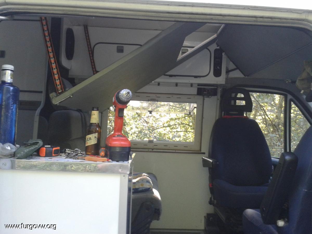

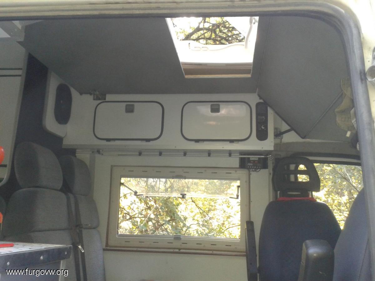

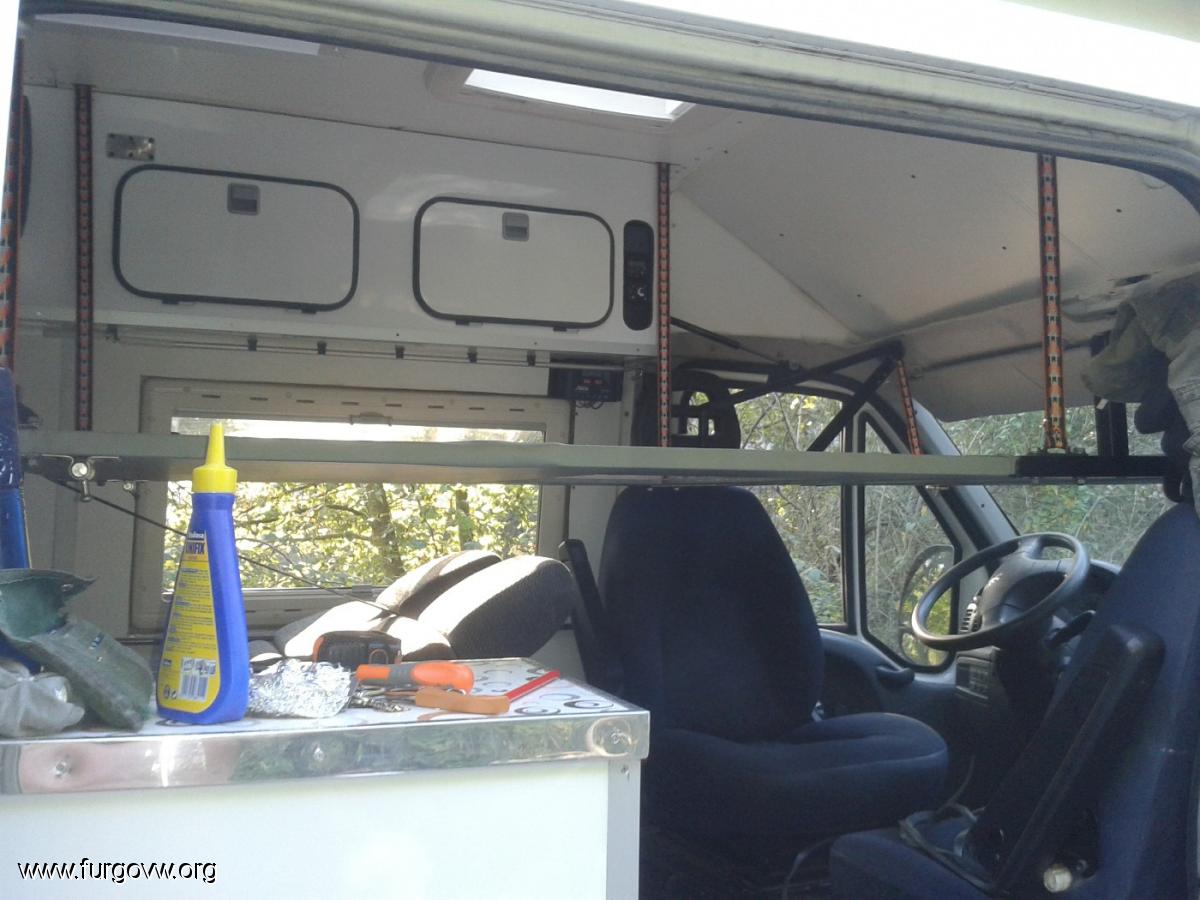

como la familia ha crecido, tarde o temprano tenía que hacerlo. la base es una citroen jumper L2H2
1- desmonté todo el techo para ver posibles puntos de anclaje
hubo que eliminar el travesaño que sostenía el techo de la cabina y se ve en primer plano arriba
2- decicdí  colgar unas pletinas que hicieran juego sobre las escuadras de la foto y así ganar espacio en la cama de arriba y no estar tan pegado al techo, ya que es una L2H2
3- colgué el primer tramo de tablero para tomar medidas a la hora de quedar recogido y ver la altura a la que quedaría la cama
4- hubo que poner una pletina en la parte del cinturón para el resorte de gas que iba a ayudar a subir la cama, para ello se instalaron remaches roscados en la chapa
5- para colgar las cintas que iban a aguantar la cama, usé unas argollas especiales de toldos
6- coloqué el siguiente tramo de tablero y vimos la posición de los resortes que hubo que modificarla. lo peor fué conseguir uno que no disparasen el tablero hacia arriba, preegunté en varios sitios, miré por la web, pero nada, hasta que llamé a moncada y listo, todo solucionado
7- pegué un tablex por debajo para un mejor acabado, y un par de tiradores de los que van en el techo de la cabina
8- instalé unas pletinas en forma de L con unos agujeros para los cierres una vez recogida la cama y en la escuadra de la cabina unos pasadores de seguridad
9- con tablex también terminé la cabina que estaba forrada de polipiel y a la unión con la caja (en el techo) una tira de tela con gomaespuma
y al final se sube con un dedo y mide 220 de largo x 122 de ancho

Si sufre el parabrisas con el tiempo, no te lo puedo decir, porque ya no es mía, ahora está en el foro pero ha pasado ya x 2 foreros más. Yo le puse 3 puntos a cada lado para repartir bien el peso con cintas. Espero que le dure mucho al nuevo dueño, que lleva poco tiempo con ella, pero la furgo lleva ya algo más de 1 año con la cama hecha. Habría que preguntarle a sus propietarios
