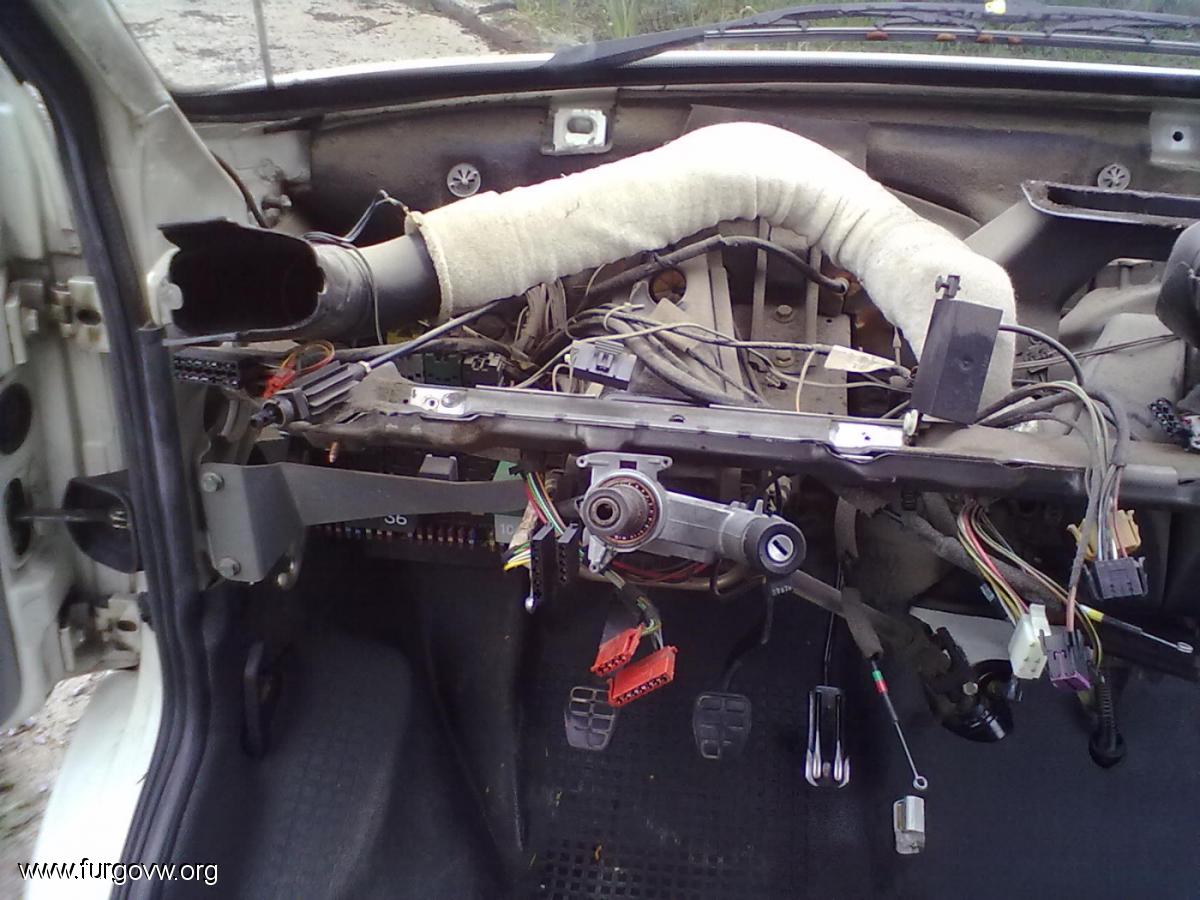

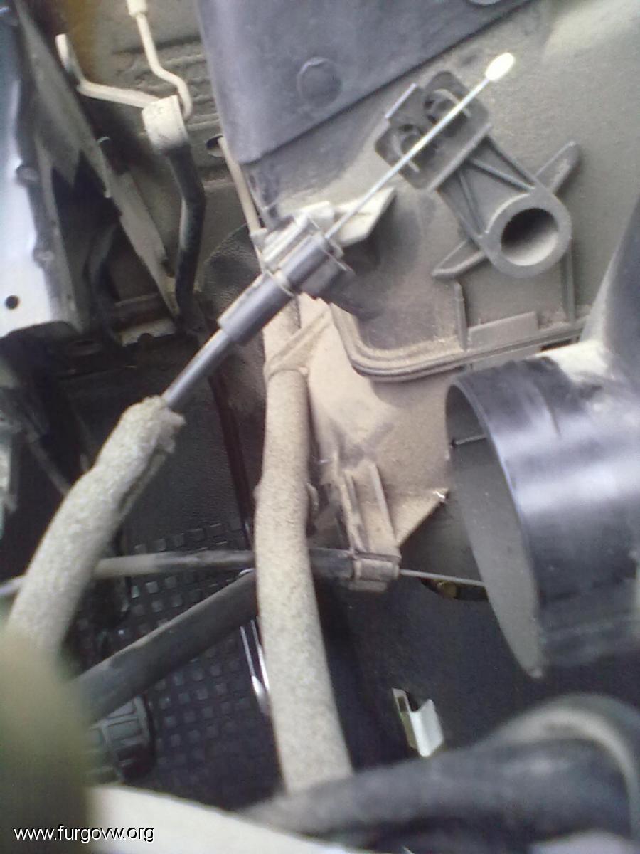

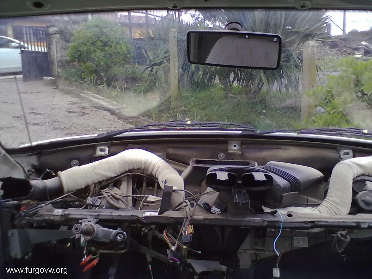

Hola,
Hace poco cambié el radiador que va dentro del salpicadero para la cale interior de una transporter T4. el caso es que no tengo muchas fotos. Haré unas cuantas aunque ya está montado por si le sirven de ayuda alguien.
1º Es quitar las rejillas de ventilación haciendo palanca por un lateral. Quitamos también las carcasas de plástido del cenicero mando de la cale etc.
2º Dentro de los tubos de ventilación hay unos tornillos que los sujetan, esos fuera, también.
3º Volante fuera y el piño de los mandos de intermitentes y demás hay que soltarlo.
4º Hay que desconectar las mangueras del radiador. son dos tubos que estan hacia la mitad del motor y que se dirigen hacia adentro del habitáculo.
5º quitamos los mandos de la cale y los cables que accionan las compuertas. Van sujetos con unas grapas que se quitan haciendo palanca.
6º Desde el exterior, debajo del capo, quitar dos allen. Uno se ve, el otro queda oculto por un panel anticalório. Están más o menos en medio, a la altura del retovisor interior.
7º Soltamos el filtro del habitáculo, y quitamos 3 allen
8º Soltamos toda la tornillería que sujeta el salpicadero desde dentro. Tornillos de estrella. Ojo! hay varias medidas. Con esto, retiramos hacia atrás todo el salpicadero. ¡CUIDADO! hay que soltar todos los conectores sujetos al salpicadero antes de retirarlo.
9º Al radiador se accede desde arriba, (creo recordar...) se quitan dos tornillo de estrella y sale hacia arriba una vez que tengamos el salpicadero fuera.
10º Es una ocasión cojo... para aprovecha a pegarle una limpieza a todos los conductos de ventilación y toda la porquería que se acumula dentro del salpicadero...
11º No hacer como yo... es decir, sacar fotos según vamos desmontando. esto nos ayudará a volver a ponerlo todo en su sitio sin que nos sobren piezas y nos ahorrará muchos cagamento y tiempo.
Sé que no la explicación no es muy allá pero espero que os ayude.
