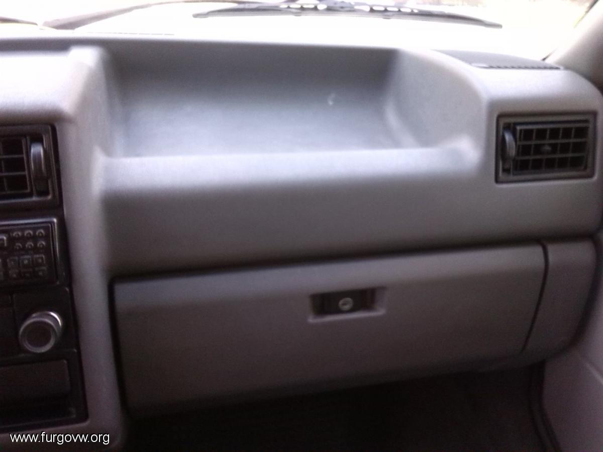

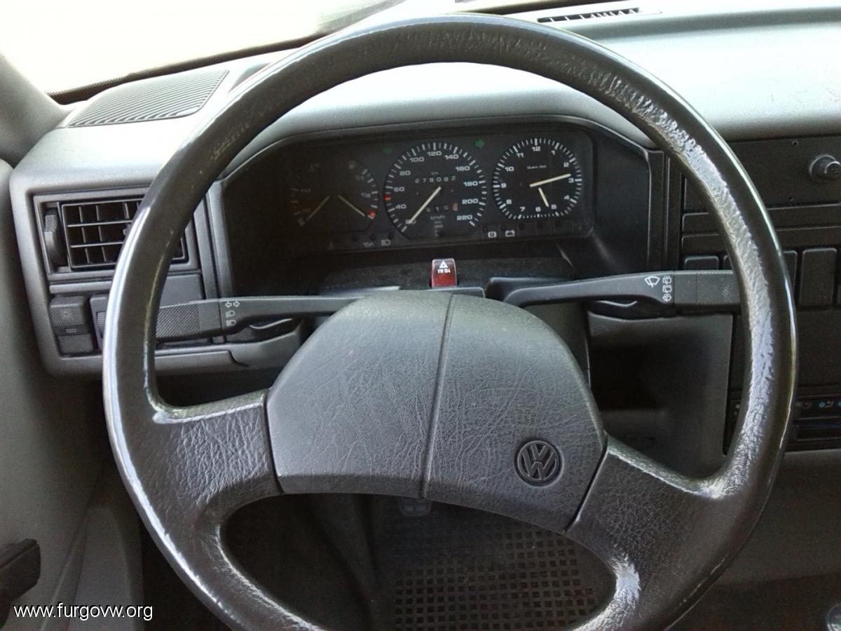

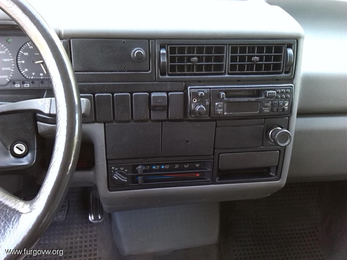

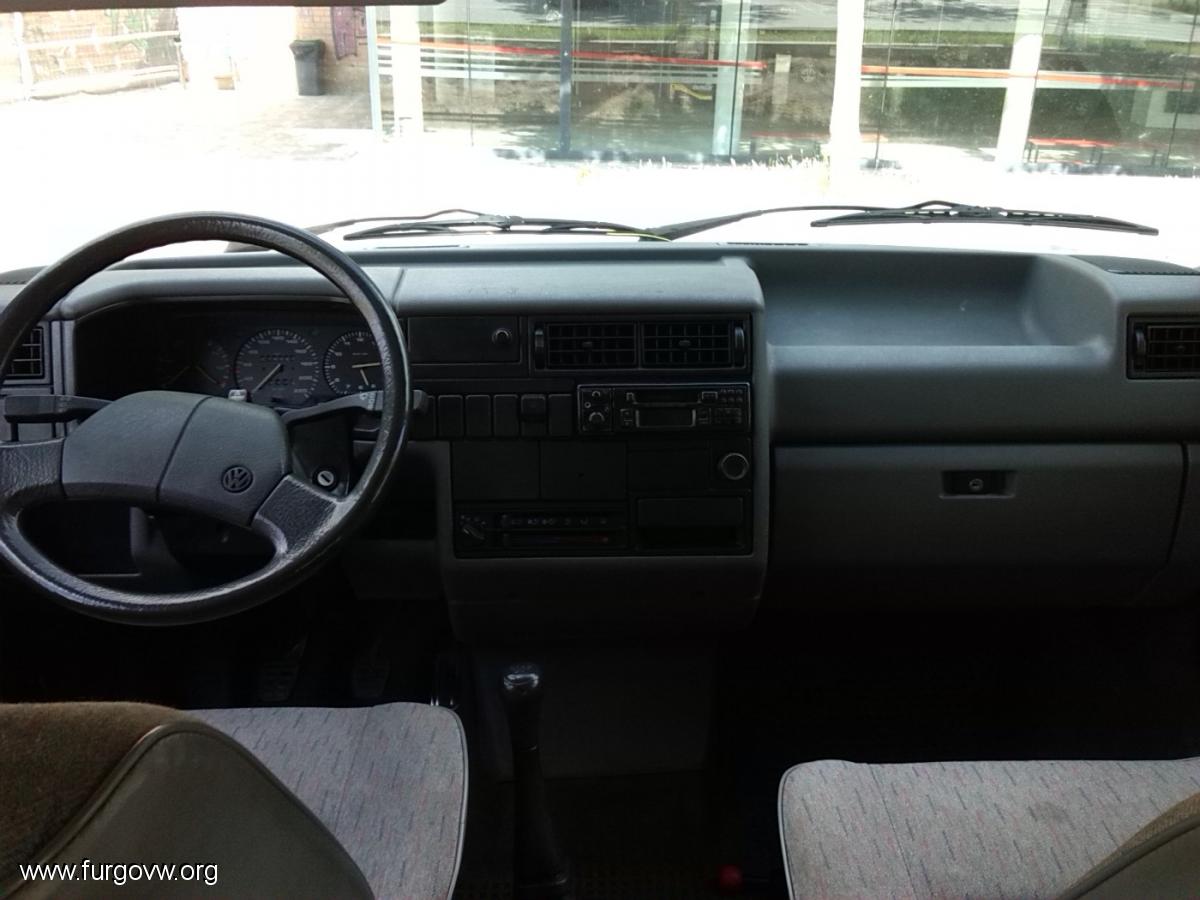

La mia es una T4 del 91 2.5 110cv gasolina (no se si tiene que ver pero lo pongo todo), si quieres te envio fotos...
saltabaches
Si puedes poner alguna foto a lo mejor se puede ver si es igual
Si no hay justicia para el pueblo, que no haya paz para el gobierno  (Emiliano Zapata)
Mis Bricos
http://www.furgovw.org/index.php?topic=150118.0
http://www.furgovw.org/index.php?topic=183139
Sergitp
Te pongo fotos saltabaches, si quieres mas desde otra perspectiva o algo dímelo y las hago...
saltabaches
En principio si es como la mía, si desmontas la guantera vas a verlo todo mas claro  ;)
