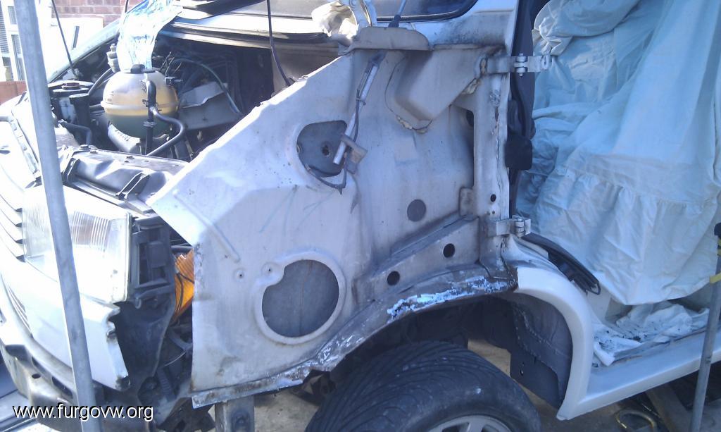

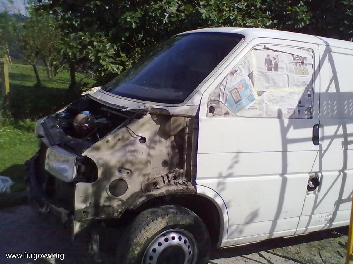

La pregunta adecuada que quería hacer es si los agujeros de la aleta atornillada anterior al restyling cuadran en lugar adecuado para ser atornilladas en los modelos que las traen soldadas. Mirando hilos de este foro y del foro inglés en las que restauran furgos de aletas soldadas, la chapa que va debajo parece muy diferente a las de modelos atornillados, sobre todo en la zona del foco y en los dos tornillos inferiores. Creo que pillaré las soldadas, que además son más baratas, y las taladrare. ¿Como de lioso es quitar las aletas soldadas, es indispensable sacar las puertas?

La forma general de las aletas si es igual, pero lo que hay debajo de ellas cambia bastante por eso me surge la duda de que tal encajan los taladros originales de la atornillada. En estas fotos se ve la diferencia entre modelos. Esta claro que se pueden adaptar, la cuestión es el trabajo que puede dar para un ñapas como yo  :P
Estare pendiente de tus avances, la verdad que me viene de lujo qe alguien más ande en lo mismo  ;D
Si que cambian, pero nada que no es salvable con una radial. Tienes que quitar un poco de chapa para pasar la aleta por la zona del faro pero no es nada. Luego donde atornilla es igual. Lo único que tienes que sacar con cuidado la aleta original ( radial para atacarle al punto de soldadura y cincel y martillo).
