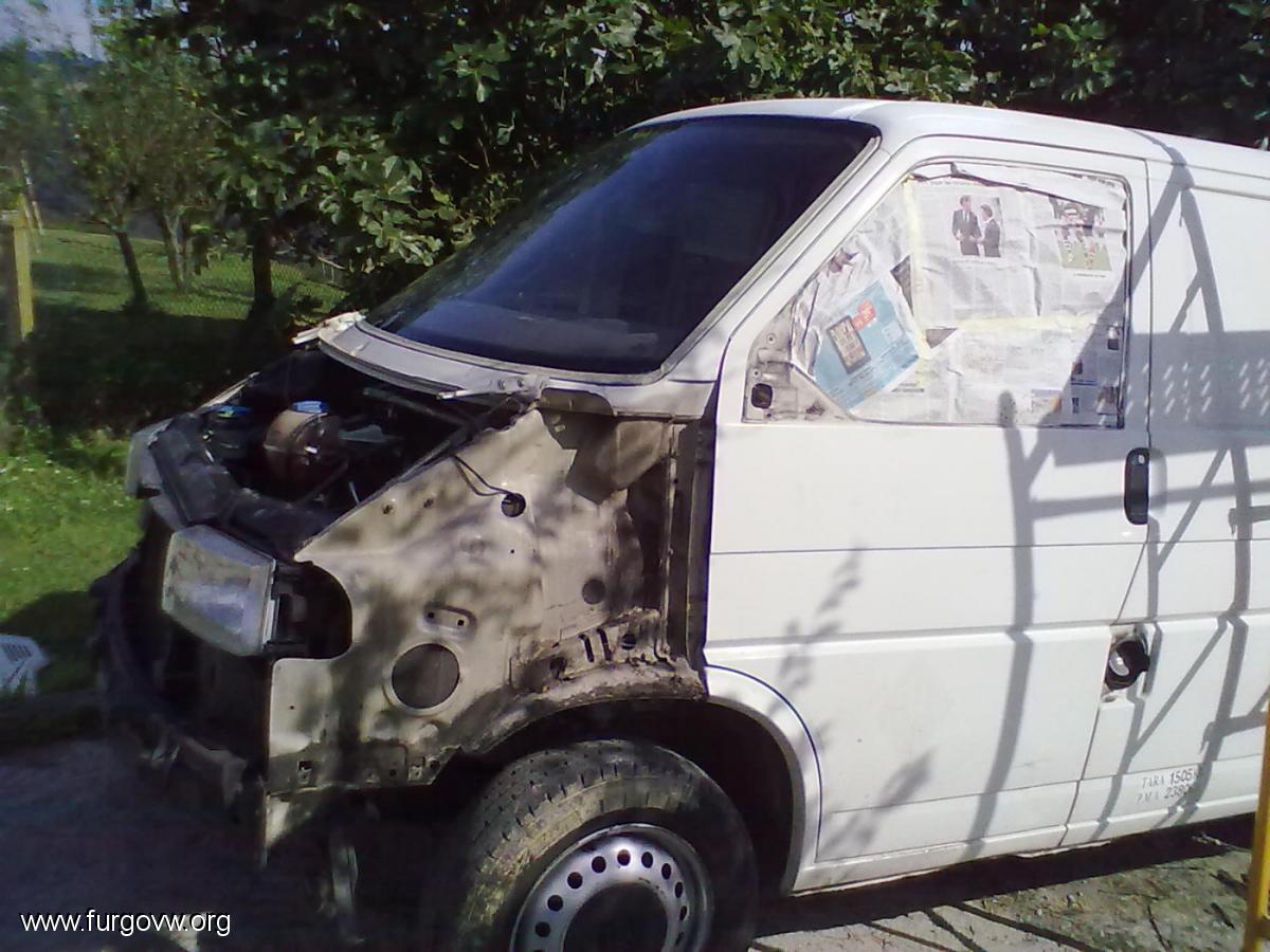

Hola, las aletas salen bastante fácil.
1º Tienes que desmontar la defensa y quitar unas piezas de plástico a ambos lados, están sujetas con una especie de remaches de plástico que se expanden al meterles un pasador. Empujas en el centro y sale el pasador que traen, luego ya puedes retirar el remache. Tienes que soltar los intermitentes delanteros.
2º Una vez quitadas esas piezas con una llave de tubo de 10 sacas todos los tornillos alrededor. Ojo, en el marco de la puerta trae 2 tienes que quitarlos con la puerta medio abierta.
3º La parte de abajo de las aletas va pegada con una especie de silicona. Tirando con cuidado sale. Yo le puse una pasta especial para volver a montarlas.
La pintura de carrocería es cara. Yo compre la básica un blanco roto unos 4 kg aprox y me salió por unos 300 pavos. No quedó tan bien como hecho por un profesional pero por lo menos saneé bien todos los rincones que no te van a hacer si la llevas a pintar. A no ser que pagues 2000 euros por pintarla...
Espero te sirva de ayuda.....

Te pongo una foto señalando los tornillos. La línea rosa es dónde viene pegada, tirando con cuidado sale. Tienes que desmontar primero la defensa, ojo! debajo de la matrícula trae dos tornillos que sacas con una llave de tubo o vaso de 13.
A ver si no te encuentras muchas "sorpresas" en el chasis. Es sencillo. Ánimo
