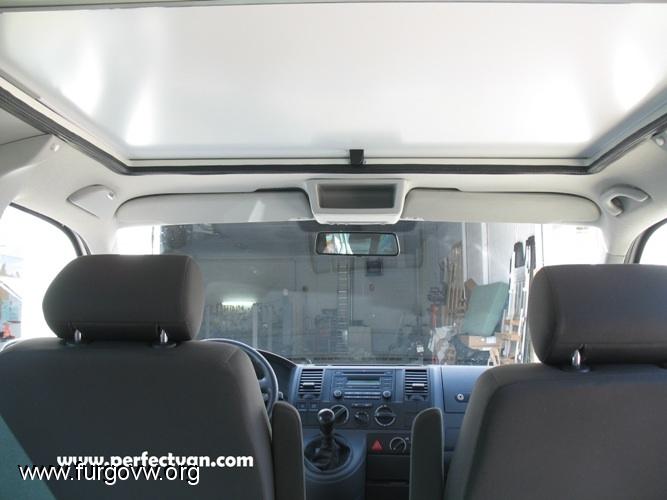

La foto del techo cerrado:
Lo de los remates lo he visto ahora, a ver cuando puedo hacerlas... Desde luego, estos remates no están como los que le hicieron al compañero Cima. La silicona está bien extendida y el plástico de dentro bien ceñido y atornillado.

Ante todo, gracias por la foto, es un detalle que me faltaba por ver, y por desgracia tengo que decir que es lo unico que no me gusta del techo....no hay manera de que quede todo mas discreto? No se puede tapar todo y que no se vea la lona en absoluto? En plan con una madera a medida de quita y pon?  Desplazable? Como va en los techos de origen?
En fin, conste que igual voy a poner el techo, pero es un aspecto q me gustaria mejorar, alguien tiene ideas o ya lo ha hecho? Un saludo

Flick, yo lo que hago es quitar el elástico ese cuando el techo está ya bajado y con la lona en su sitio porque ya no es necesario, y así lo que consigo es poder remeter la lona en los laterales y que no asome tanto, queda mas recogida y mejor esteticamente hablando (practicamente no se ve).
Tambien en la parte frontal (donde estan las cinchas de cierre) lo que hago al bajar el techo es dejarlo en el punto de equilibrio de los hidraúlicos (donde no sube ni baja el techo) y repliego la lona (como si fuera un plisado), de manera que tampoco queda tan arrugada como se ve en tu foto y mejora mucho estéticamente.

Punxa, el sca, veo que tapa todo el techo al estar bajado, luego, para subir tu como va? Qué es desplazable o asi?
punxalmenar
Hay una obertura encima de los asientos delamteros . Suficiente para subir.
Si se eleva por detras la obertura esta en la parte del final

Entonces, segun esta foto,donde esta el hueco para subir, mas atras de lo que se ve?????o es esta estructura que se desplaza o algo, no acabo de entender.....

Yo tampoco veo dónde está ese hueco que comentas. ???

Es una estructura tipo cajon, tapa... que se abre i ahi esta el hueco para subir el techo y subir arriva, se ve en la parte de arriva de la foto, al límite.
