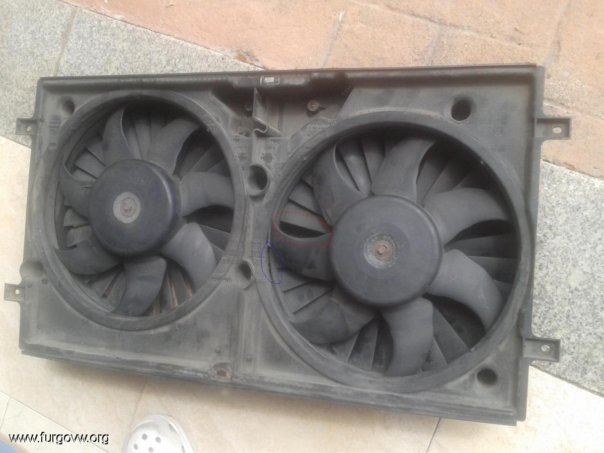

hola compañeros,la mala suerte me persigue , tras hechar gasolina y un producto de limpia inyectores y funcionar bien(aunque sigo notando algun pequeño tiron) resulta que al llegar a casa y querer ir a limpiar el coche, me hace un ruido increible el ventilador,pensaba que se habia soltado alguna brida o grapa y despues de mirar y no encontrar nada lo he llevado al taller.Averia? a falta de confirmacion debe ser que hay que cambiar el motorcillo que mueve el electro- ventilador.. hace un ruido super fuerte y debe haber cogido holgura y roza con algun plastico.. me tienen que llamar a la tarde para confirmar si es eso u otra cosa...

Bueno ya estoy en casa..menuda semanita!!
Lo del primer día , si , parecía la gasolina , aun a si ando algo mosqueado porque noto algún que otro tirón,pero nada importante.
En cuanto a lo otro,se me ha roto un ventilador y el caso que no lo venden suelo,venden toda la pieza,los dos ventiladores,los motorcillos etc etc y en la VW valen 680 euros o a si,voy a mirar por algún desguace pero visto que mi furgo es modelo syncro poco asunto por esta zona,llamare a desguaces la torre y alguno a si mas famosillo (por decirlo de alguna manera)

esta mañana (antes de marchar unos dias a Llanes) he desmontado los ventiladores, unas fotos:
En esta primera se aprecia que falta un cacho de plástico ,el cual hizo romper el de abajo. En la segunda foto se aprecia mejor,lo rojo fue el plástico que se rompió primero e hizo que se rompiese el azul,el cual hacia el ruido con la base, se aprecia que esta todo rallado, un peligro ya que cogía mucha holgura y podría llegar a saltar al radiador .
(no se si me he explicado mas o menos bien)
Rojo el cacho de plástico que se salto y el azul lo que falta del ventilador y hace que luego coja holgura y roce el ventilador con la base de plástico
La verdad que ahora suelto veo mejor las cosas,el lunes voy a ver si puedo desmontar el ventilador y con un poco de suerte quizás tenga que cambiar solo el ventilador, no toda la plataforma como me decía el taller

turbopoker
pues ya nos vas contando..
yo creo que podras cambiar solo el ventilador..
haber si tienes suerte
