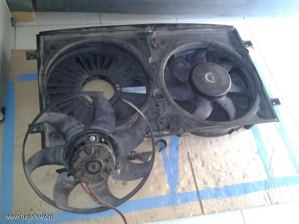

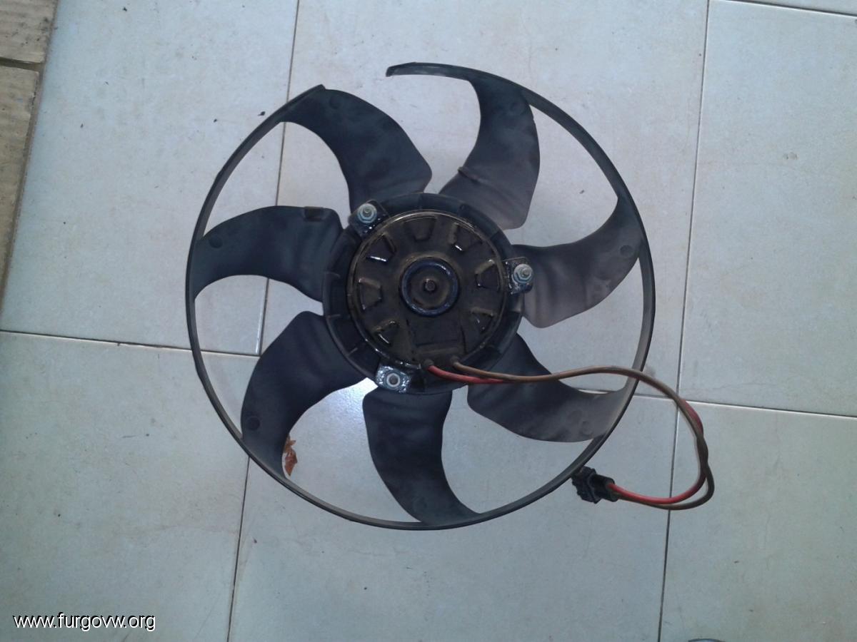

Bueno, después de un fin de semana en Llanes y en hotel (se ha hecho muy raro) hoy me he puesto a desmontar el ventilador,no tiene mas que 6 tornillos el plástico grande y 3 el ventilador.. Poco mas y lo dejo por misión imposible , tras desmontar todos los tornillos no podía sacar el ventilador, pero me ha dado por darle un poco con el martillo (suave) y era que estaba pegado al otro plástico..
Ventilador desmontado de su sitio
Aquí se aprecia bien la parte que esta rota, y donde iba rozando con el otro plástico al ir a tantas vueltas
Ahora la pregunta del millón, el motor va bien, pero supongo que ya es imposible soltar las aspas de el motor,no? Al menos no voy a tener que comprar todo lo que me dijo el mecanico,si no el ventilador(con el motor incluido)

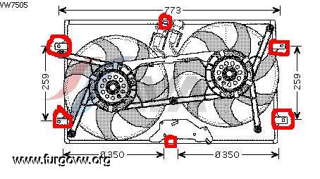

turbopoker , pusiste un comentario de que el ventilador fijo que valía , seguramente lo pida según me afirmes que viene con el motor , y es el que me pusiste en el enlace.
Tu le pusiste ? o algún otro forero ?
un saludo y gracias de antemano
El presente; Mercedes vito Camperizada http://www.furgovw.org/index.php?topic=289954.msg3484668#msg3484668
Mi primera furgo;VW T4 Multivan Syncro: http://www.furgovw.org/index.php?topic=248158.0
Txapela buruan.. ta ibili munduan!
turbopoker
haber esos ventiladores son todos con motor.. de echo si te fijas en la foto se ve el conector con los cables.. y el tornillo en medio..
pero si te quieres asegurar preguntaselo al vendedor.. utiliza un traductor y fuera.. asi lo hago yo siempre..
yo no he tenido que cambiar nunca el ventilador pero no creo que tengas problema.. compro bastantes piezas incluso para la moto en alemania y nunca he tenido pegas..
el vendedor tiene buen porcentaje, lo unico especifica bien el modelo de la furgo y todo eso cuando realices el pedido y asi te quedas tranquilo.

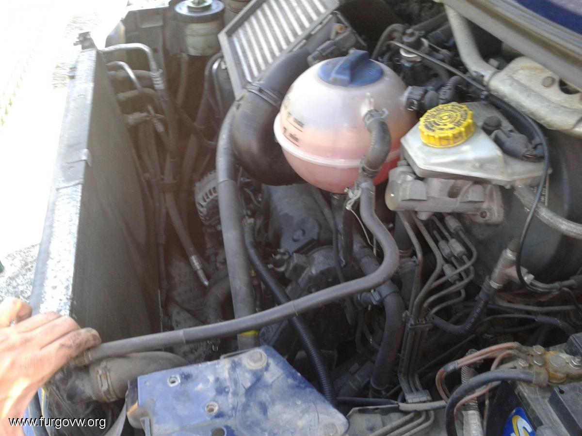

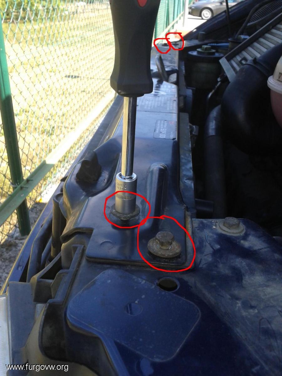

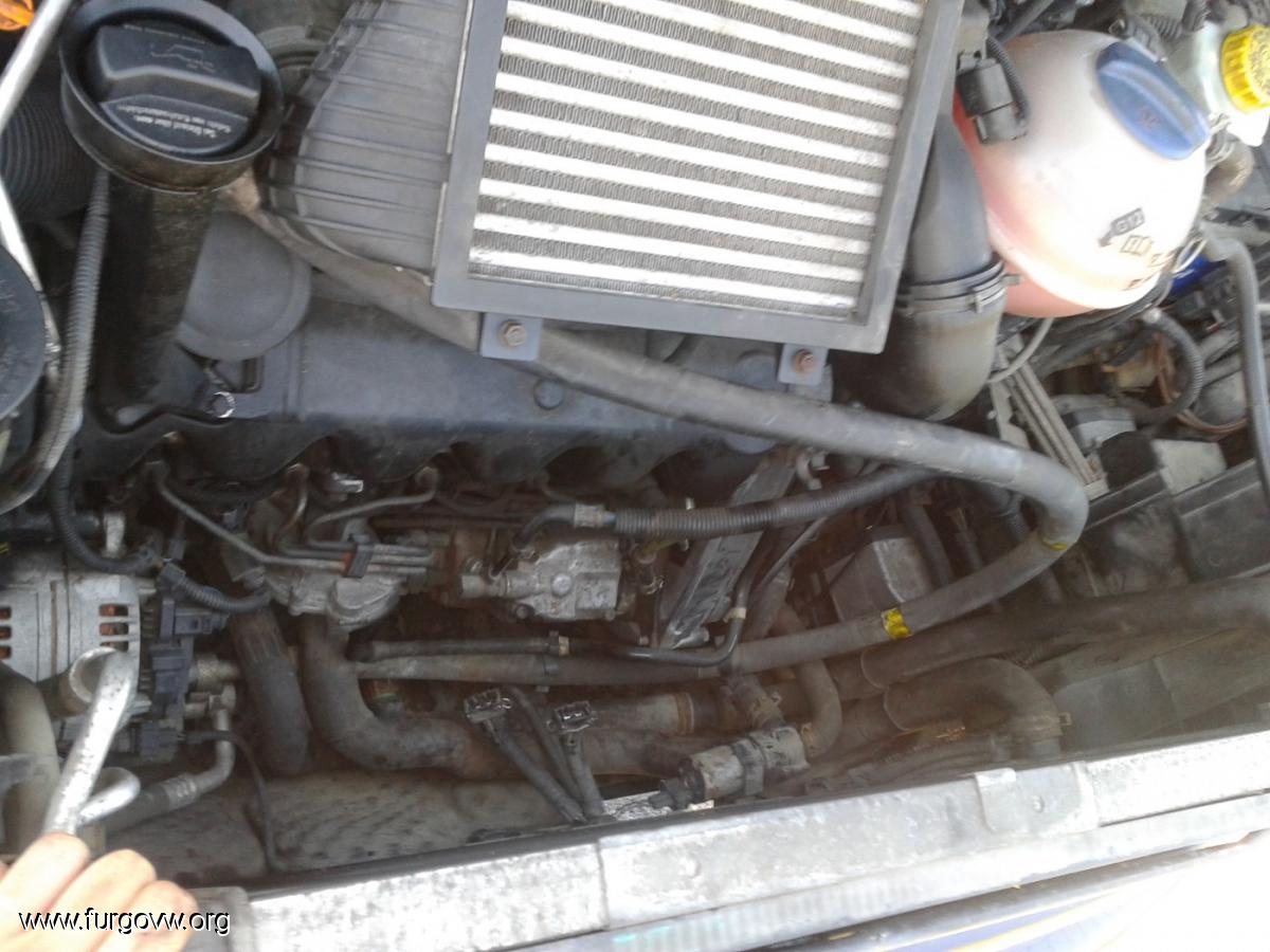

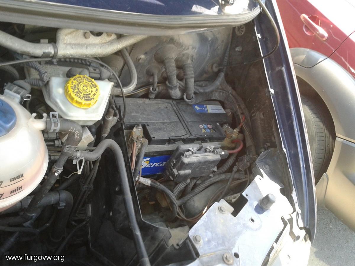

Bueno! tras levantarme esta mañana con ganas,he decidido ir a un desguace y preguntar a ver si tenían un ventilador de alguna T4 , por suerte tenían una transporter 2.5 TDI y me ha servido el ventilador, que en vez de ser siemens era valeo,pero es indiferente.Tras montar el ventilador en su carcasa y apretar los tornillos,he ido montando toda la carcasa en el frontal, aquí unas fotos:
Os cuento lo que he ido quitando para llegar a soltar todo el sistema de ventilación
La tapa de la batería quitada para tener acceso a un tornillo que estaba justo debajo de un tubo,del radiador,no es mas que una grapa y se gana mucho espacio.

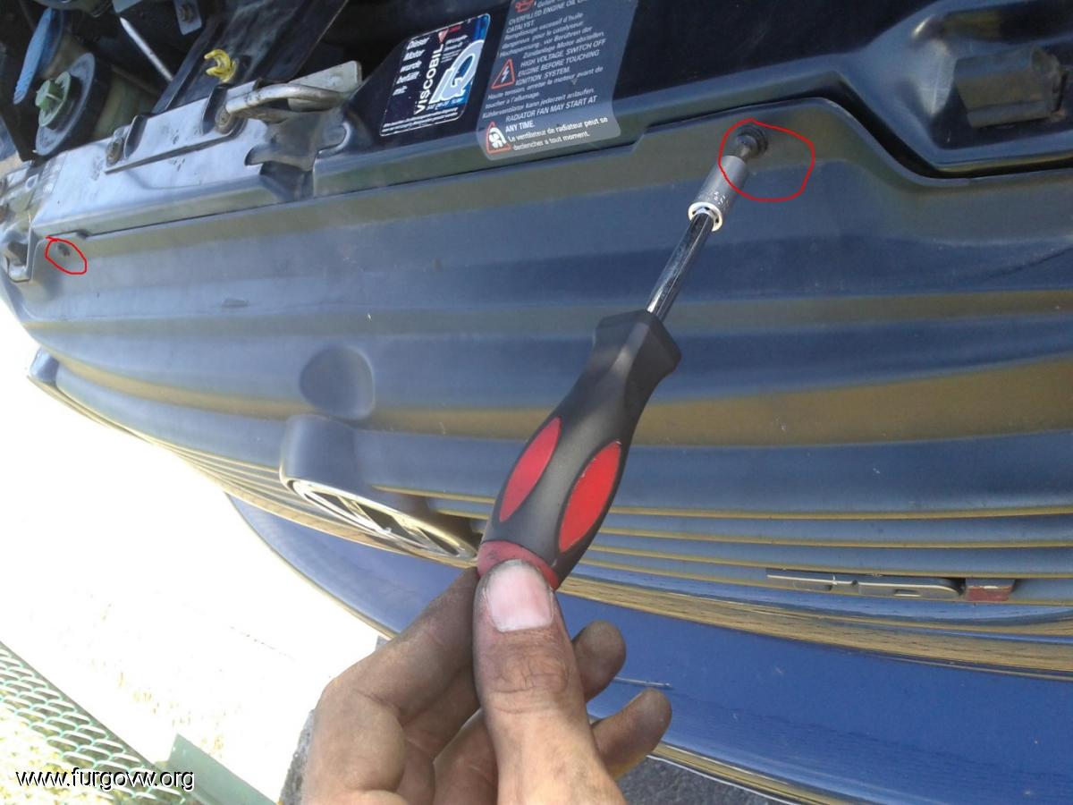

Quitar la calandra,tan solo tiene dos tornillos, con el destornillador estrella.
Quitar el soporte donde va la varilla , yo solo he tenido que soltar los dos de abajo,puesto los de arriba estaban rotos por la parte de atrás

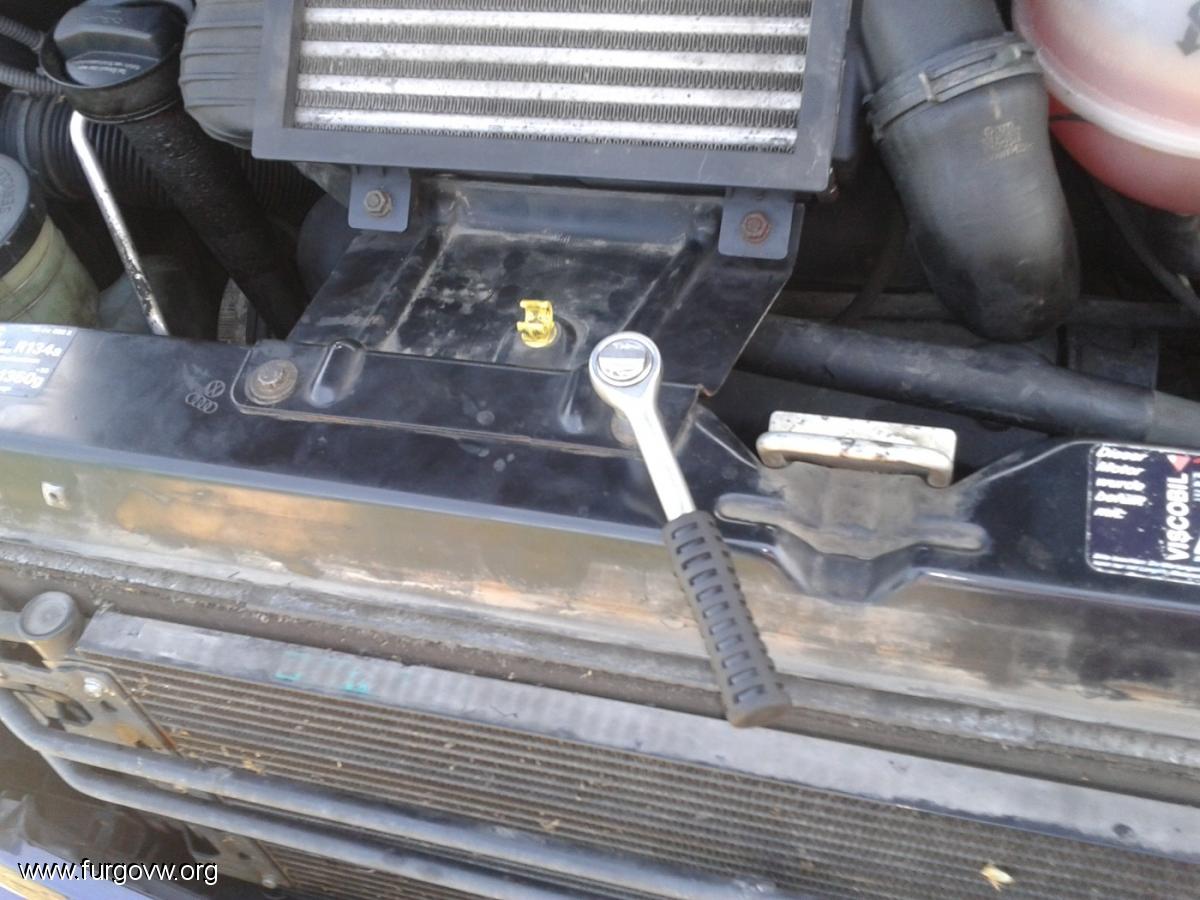

Soporte que agarra todo el sistema radiador- ventilador, 4 tornillos de 10mm.
Hueco :
Y por ultimo soltar los 4 tornillos de 10mm y 2 de torx:
Es un proceso bastante fácil , al taller que lo lleve en burgos me cobro 3h de mano de obra , y yo lo he desmontado/montado en hora y media.. aparte ellos me decían que tendría que cambiar todo el sistema de ventilación ( la carcasa,los dos ventiladores etc etc) y queda demostrado que se puede cambiar el ventilador Y MUY MUY FÁCILMENTE.
Espero que alguno le sirva de ayuda, también vale  por si alguno quiere cambiar los calentadores, para tener mas sitio y trabajar mejor.

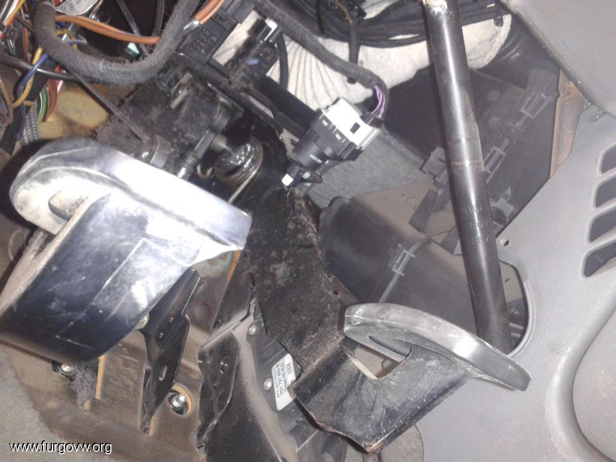

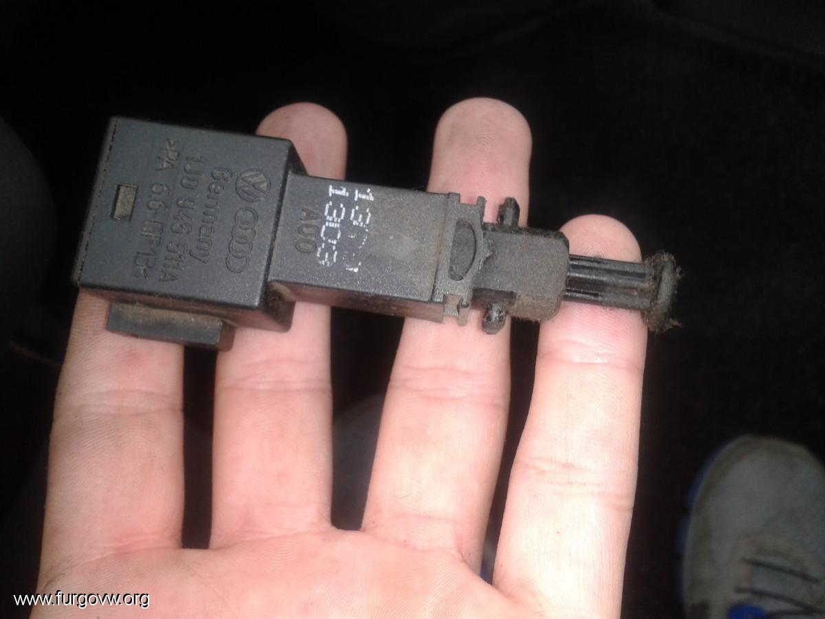

Solucionado! era el pulsador del freno, supongo que muchos lo sabréis pero para gente que en el futuro necesite ayuda os pongo aquí un par de fotos de que sensor es y donde esta situado.
El viejo
Como veis , encima del pedal derecho , con la base blanca y cables morados y el pitorrito blanco que va al pedal de freno.
PD: Me costo 6.75 en aravi , y eso que fui de los primeros en pagar con la subida del IVA ..  :-\
