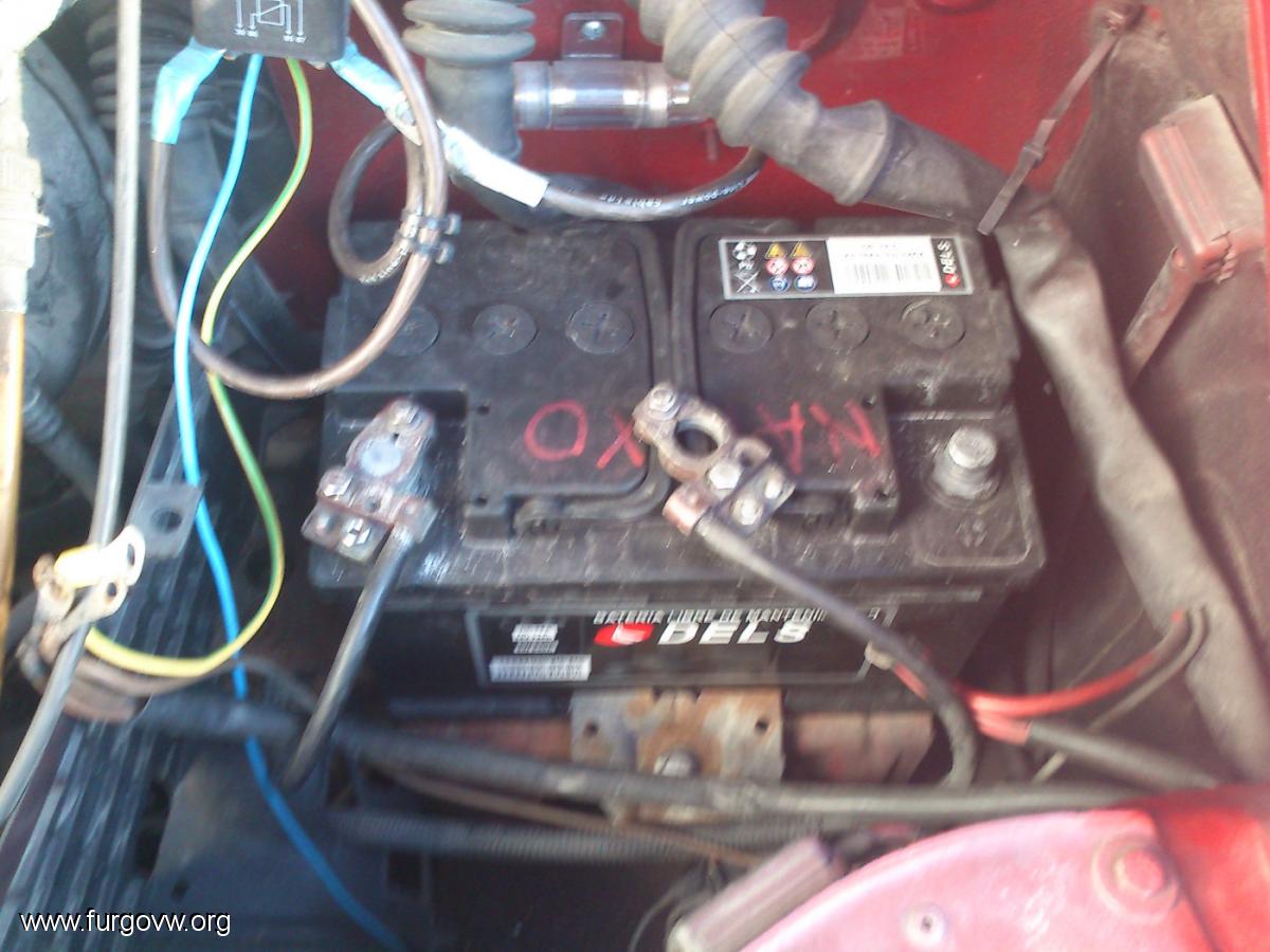

Tengo un problema con la electricidad de la furgo. Si la dejo una noche con los dos bornes puestos, me gasta la bateria :-\ .
He estado mirando un poquico y poniendo el tester entre el borne de la bateria y la bornera desconectada, me da un valor de 3 amperios...
Por lo tanto, hay algo por ahi, que me esta consumiendo tres amperiazos. he desconectado todos los elementos que van a la bateria y me los sigue gastando.

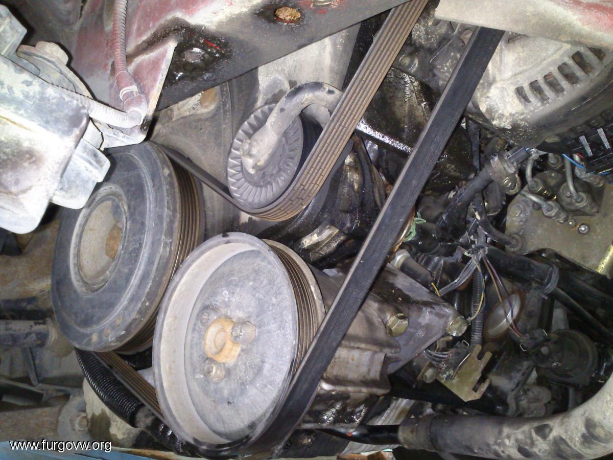

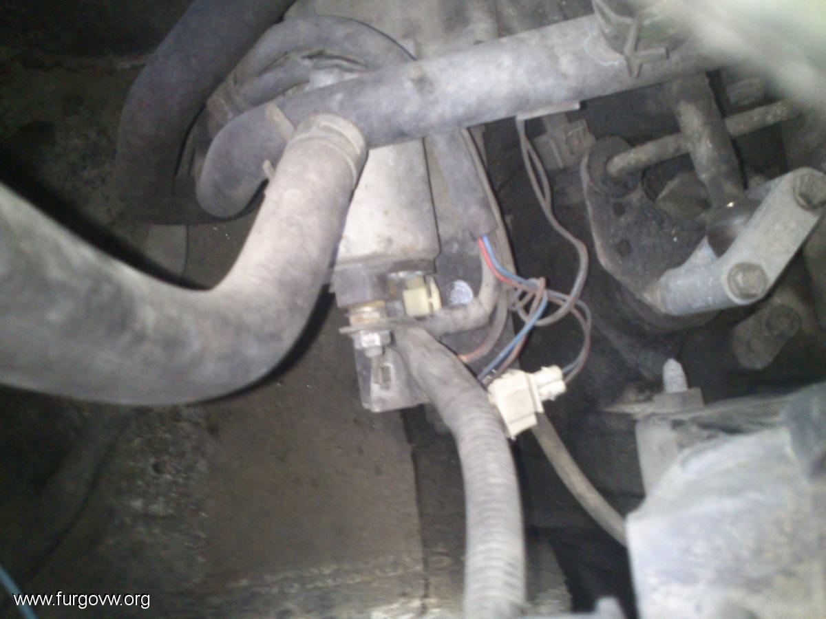

He seguido un poco el cable del positivo y he visto que va hasta aqui:
esto que es? la bomba del agua?
Bueno, la historia es que he soltado la tuerca para saltarme este elemento y me sigue gastando los 3 a.

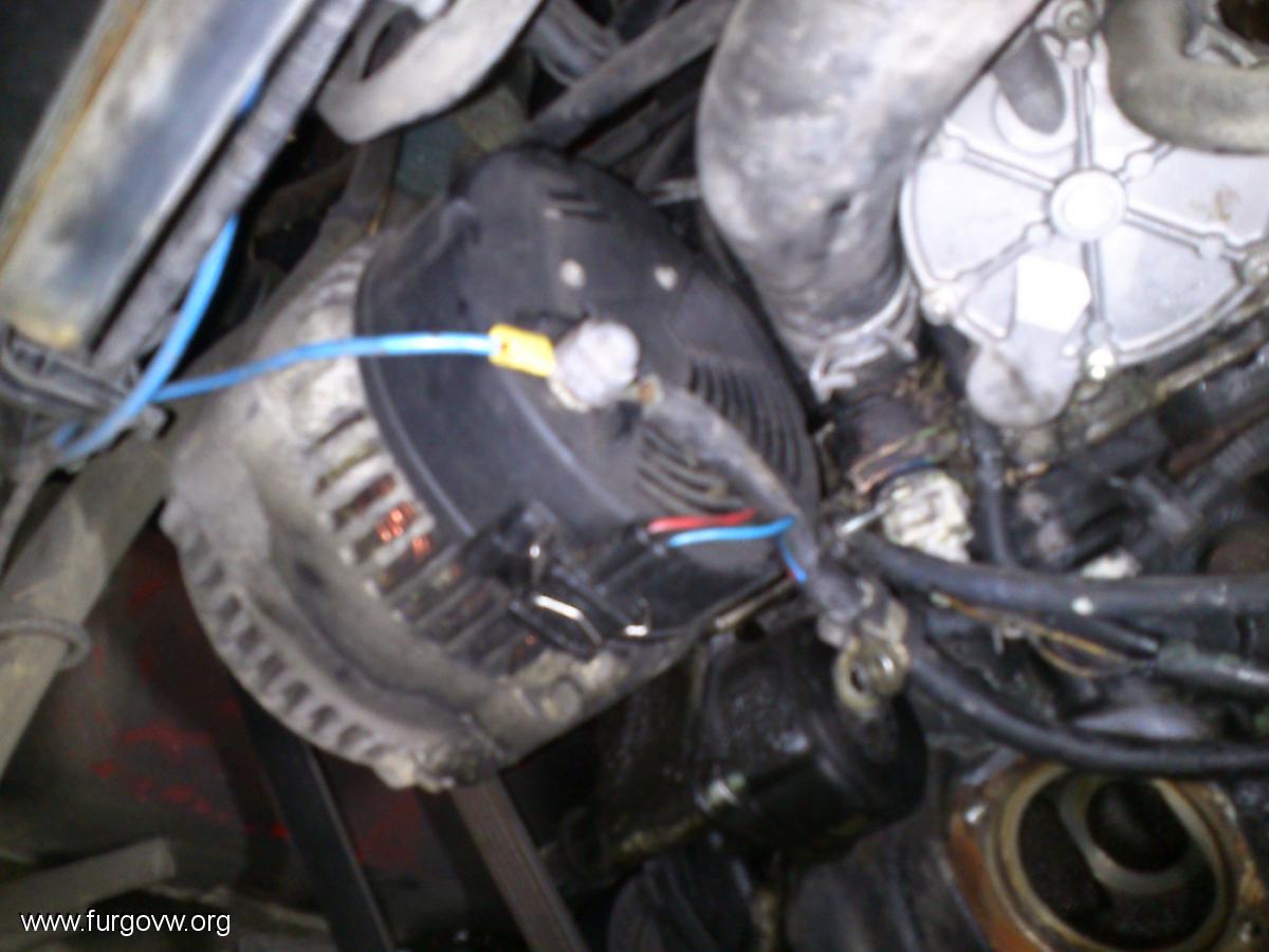

Mirando por internet encontre un tio que tenia un cordoba que tenia jodida una placa de no se que pollas en el alternador, y que de ahi, le gastaba 3 amperios.
Lo tendre jodido yo tambien?
Puedo mirar algo mas para ver si me gasta?
El cable gordo, viene del alternador?

Hola, yo no sé que elementos vienen conectados directamente a batería en las furgos, a parte del reloj y la radio, pero ya que lo dices, el cable gordo que va al alternador está conectado directo al regulador del alternador (circuito electrónico), de forma que podrías probar de desconectar este cable del alternador y ver si desaparecen los 3A  :roll:

vale, la segunda foto es el motor de arranque ;D  jue jue... que me he enterado hoy... .loco2

bueno, este sabado me meti debajo y desmonte. El fallo es del alternador. Solte el cable que va a la bateria y desaparecio el consumo...

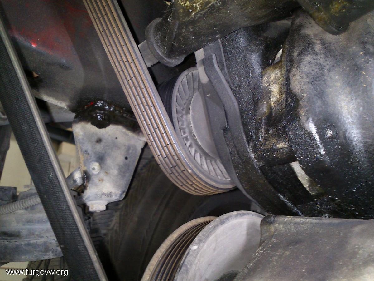

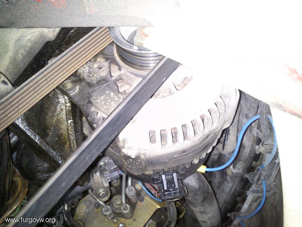

Mirando en el foro vi este hilo http://www.furgovw.org/index.php?topic=248800.0 , en el cual se explica muy bien como cambiar el alternador, solo que el mio, siendo el mismo motor (aab 2.4), es diferente.
Le hice un par de fotos para ver si alguien me explica como cojones se suelta esto...
no tiene ninguna pletina ni nada parecido para poder destensar la correa, que por cierto, esta para cambiar
Tampoco consegui ver la referencia del alternador, ya que es diferente al alternador del hilo que he puesto, porque el mio no lleva tensor ninguno...

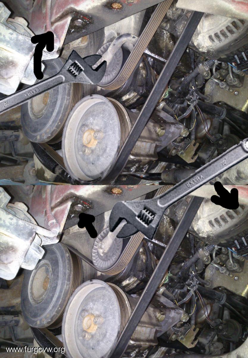

mira  ,ves ke en la correa ay un tnesor con un bastago ke hace una especie de  l  pues coje una llave inglesa y cojes le das hacia un lado y destensaras la correa ,asta y un punto,desconectas la bateria,kitas el enchufe del alternador y kitas el tornillo de 13 mm ,kitas el tapon ke ay justo encima para ver la tuerca y luego kitas los 2 tornillos ke sujetan el alternador y listo
ves la poleita pekeña ,ves ke tiene un hierro pues ay apalancas con la llave inglesa,la abres un poco asta ke coja el hierro y asi apalancas cojiendo con la llave y se destensa el tensor,tienes ke cojer justo lo ke es el ancho del hierro e el centro dela polea

no aflojes nada  solo mete la llave cojiendo dela tuerca no del propio vastago como la 1 foto friki y modviendo hacia un lado es un tensor automatico para un lado se tensa solo y pal otro destensa ,la correa es la poli  .policia
ves la segunda foto pues la llave asi pero abajo ,

javiseiscientos
cojes la llave como esta en la segnda foto pero la pones en la primera ,joe como sois los de iruña . .meparto para un lado no va pal otro y sueltas cuidado no te pilles los deditos  .meparto
veras como es facil
