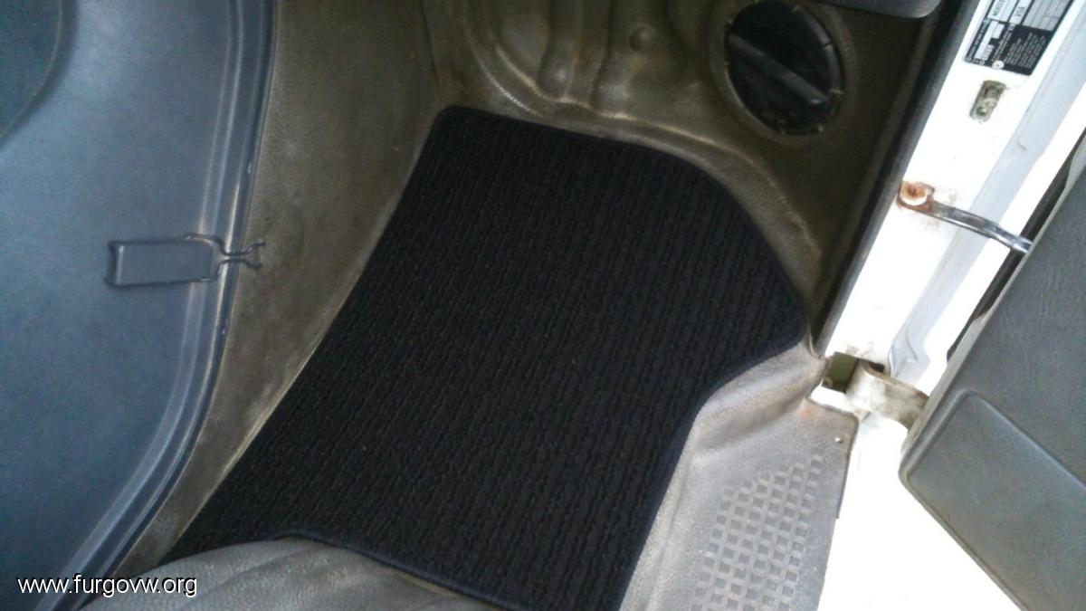

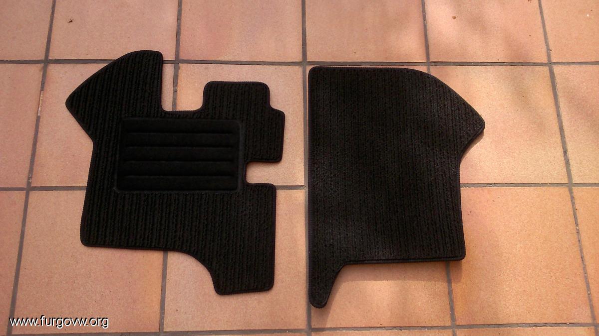

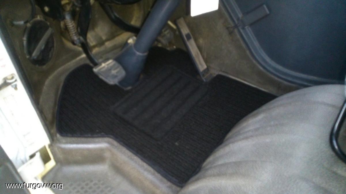

Alfombras para cabina
De casualidad en internet ví que todavía se pueden encontrar accesorios personalizables nuevos para la MB100, aunque es muy resistente la que lleva de fábrica en todo el suelo de la cabina, he encontrado estas alfombras que para limpiar el suelo y dar mejor aspecto al suelo van bastante bien. Las conseguí online desde Alemania en KH-TEILE (www.auto-fussmatten.net) por 46,80 € envío incluido.

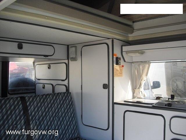

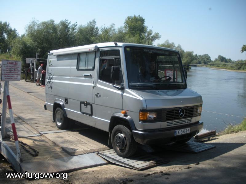

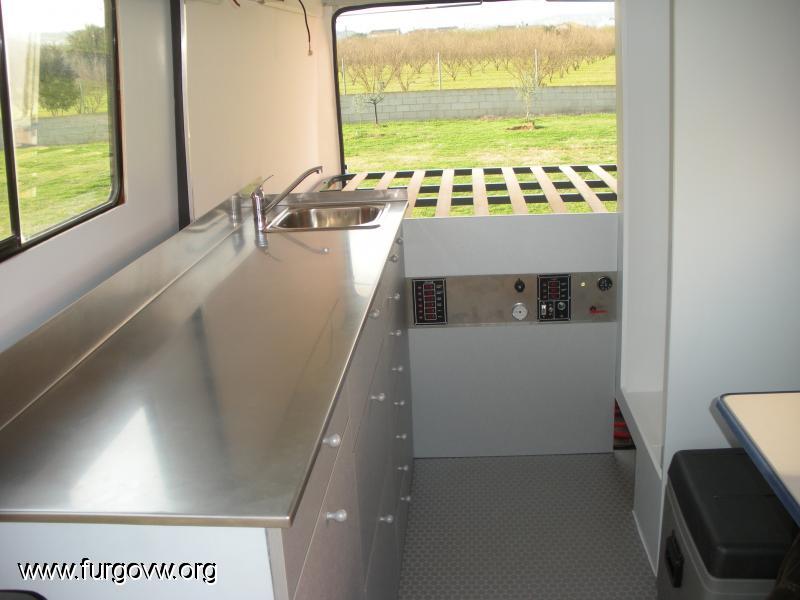

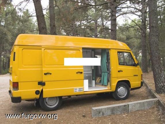

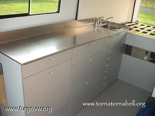

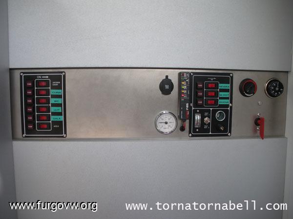

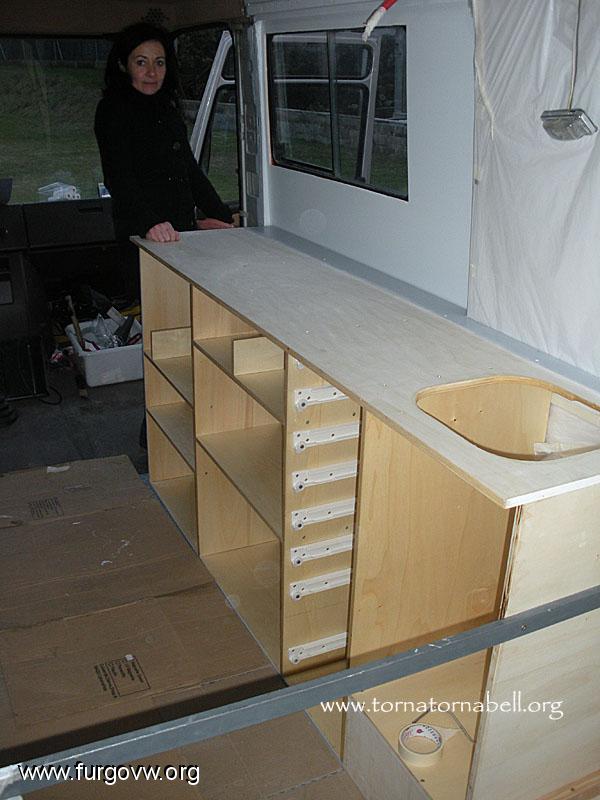

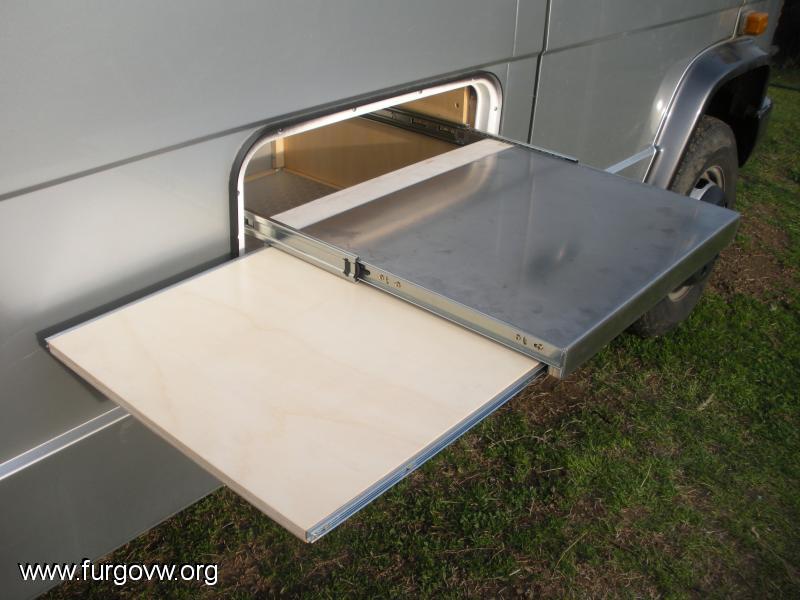

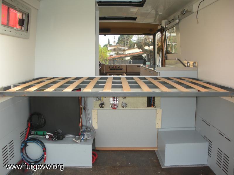

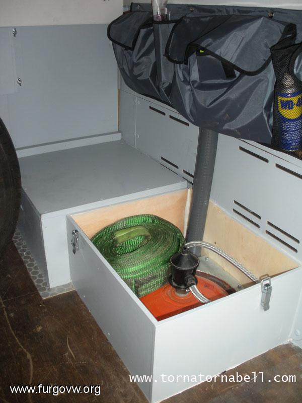

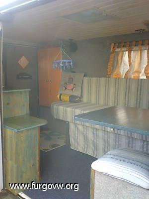

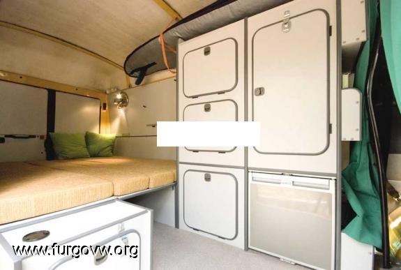

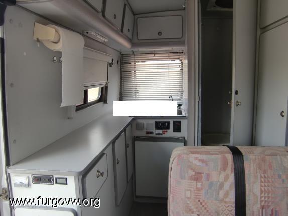

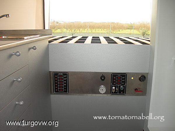

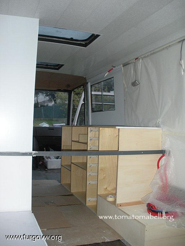

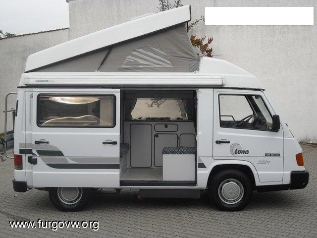

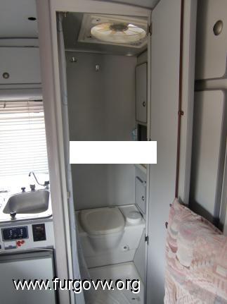

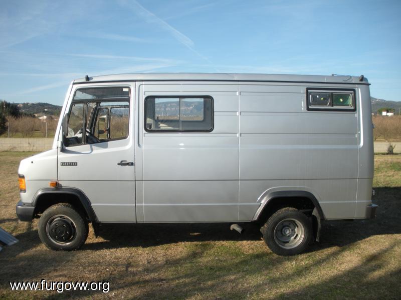

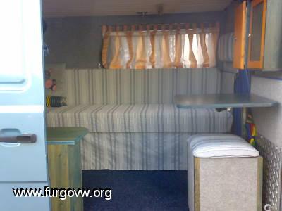

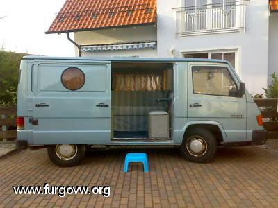

He recuperado para compartir y dar ideas de ejemplos de camperizaciones de los que personalmente más me gustaron:
MB100 - Ejemplo Distribucion 1
ElMacGyver
Octubre 25, 2015, 20:31:59 pm #229 Ultima modificación: Octubre 25, 2015, 23:07:51 pm por ElMacGyver
MB180 - Ejemplo Distribucion 2
ElMacGyver

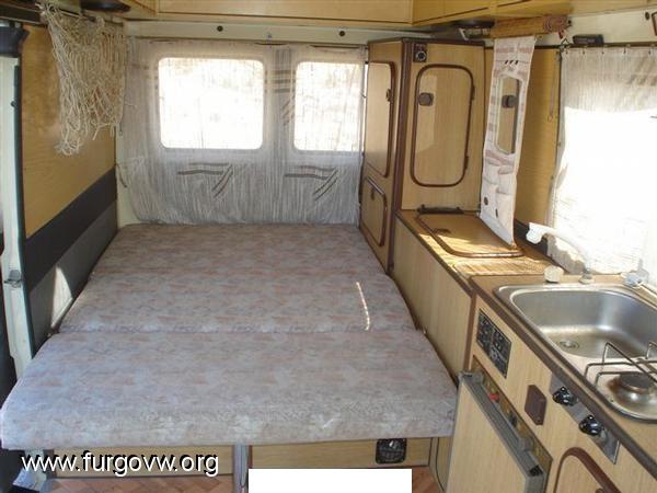

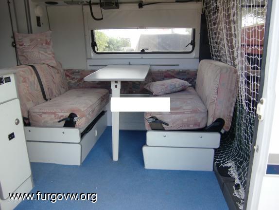

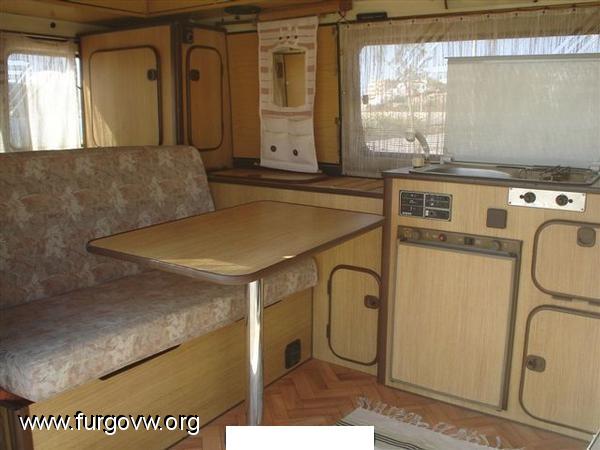

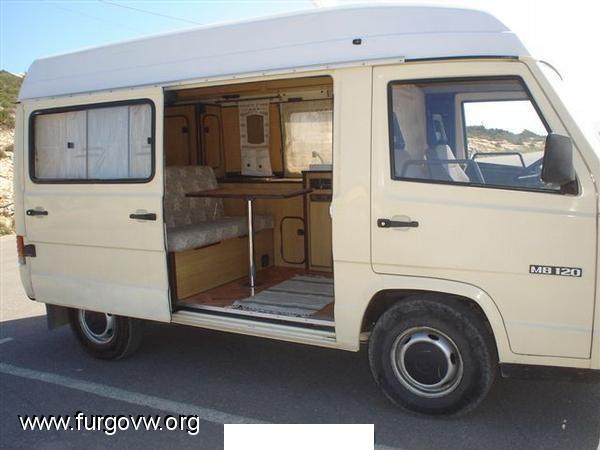

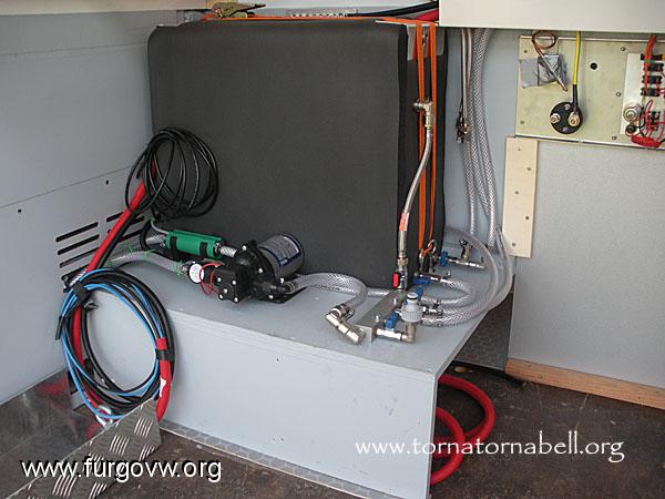

Octubre 25, 2015, 20:33:08 pm #230 Ultima modificación: Octubre 25, 2015, 23:26:30 pm por ElMacGyver
MB120 - Ejemplo Distribucion 3

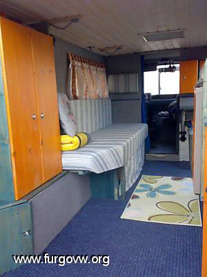

ElMacGyver
Octubre 25, 2015, 20:34:11 pm #231 Ultima modificación: Octubre 25, 2015, 22:05:10 pm por ElMacGyver
MB100 - Ejemplo Distribucion 4
ElMacGyver

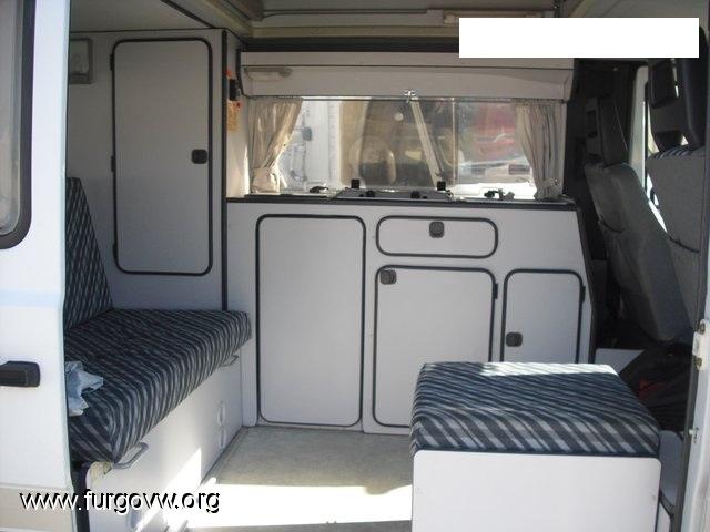

Octubre 25, 2015, 20:34:39 pm #232 Ultima modificación: Octubre 25, 2015, 23:17:48 pm por ElMacGyver
MB180 - Ejemplo Distribucion 5
ElMacGyver

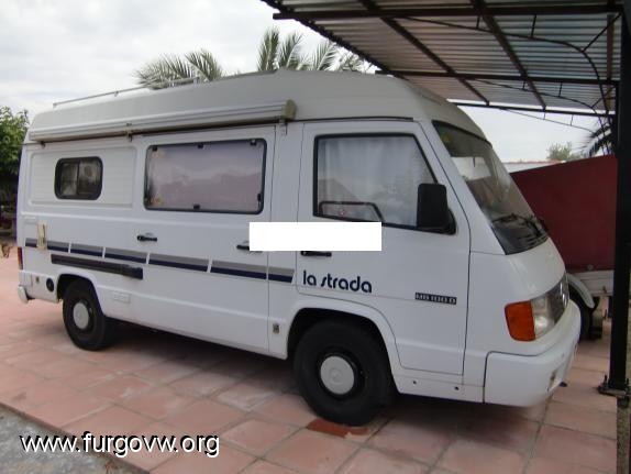

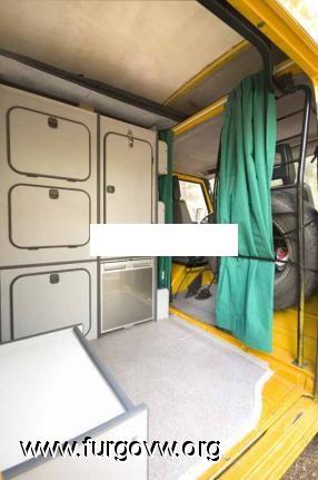

Octubre 25, 2015, 20:38:10 pm #233 Ultima modificación: Octubre 25, 2015, 21:34:23 pm por ElMacGyver
MB609 - Ejemplo Distribucion 1 (Raf)
fandelat3
Estan todas las distribuciones muy guapas  .baba
Cómo corrección, sin mala fe, en la distribución 3, en el titulo, has puesto MB 100, y en la foto, pone que es una MB 120.
ElMacGyver
Cita de: fandelat3 en Octubre 25, 2015, 22:53:48 pm
Corregido fandelat3  ;)
