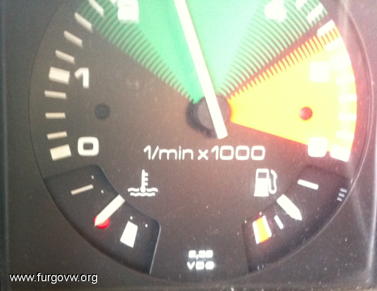

Hola,
ayer se me encendió el testigo de temperatura que se quedó parpadeando y la temperatura del motor estaba un poco por encima de la mitad. Cuando me puedo detener reviso el nivel de líquido refrigerante y está OK y el nivel de aceite (que estaba por el mínimo pero tenía), relleno con aceite y nos quedamos parados unos 20 minutos. También reviso que no hay mancha debajo del motor. Continúo y todo OK pero al cabo de unos 120 kms se enciende de nuevo el testigo y no deja de parpadear.  Dejo enfriar el motor y reviso de nuevo los niveles de refrigerante y el nivel de aceite, que sigue estando en el máximo después de haber rellenado, con lo que no se debe a una pérdida de aceite. El aceite está cambiado hace menos de 2000 kms.
¿Sabéis a qué se puede deber este problema? ¿Podría utilizar la furgo si sigue parpadeando siempre que la temperatura del motor no suba? Lo digo porque mi taller de confianza está de vacaciones y tenía pensando hacer un viaje el próximo fin de semana   >:(
A ver si alguién me puede ayudar/orientar.. muchas gracias por adelantado.
PS: os dejo una foto para que sepáis a que testigo me refiero.

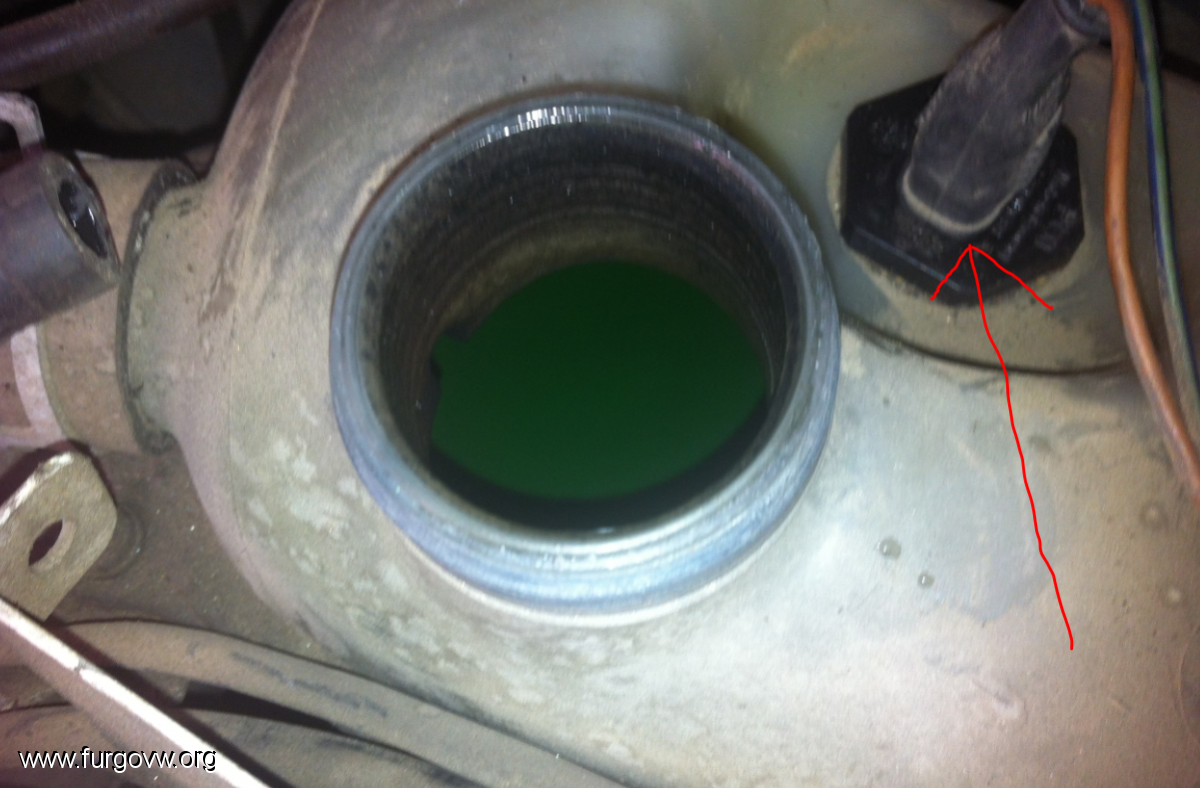

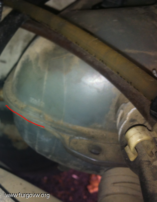

ya he podido revisar lo que me comentabais. Adjunto algunas fotos porque tengo dudas. Líquido refrigerante hay en el vaso de expansión, lo que pasa es que no sé si al nivel adecuado. En esta imagen podéis ver que hay líquido dentro. También señalo la clavija que puede estar haciendo mal contacto como alguno me comentó. La he desconectado y soplado por dentro por si hubiera suciedad o así.
Entiendo que este depósito no tiene que estar lleno no? En la imagen he marcado por donde se encontraba el nivel de líquido aproximadamente, ya que no se veía muy bien.

tnttgn
a ver...
ese tiene que estar lleno. el otro, el deposito que hay visible desde la puertecilla de la matricula es el que cobija el agua que al dilatarse necesita salir por algun lado. de este deposito hay que tenerlocon la ralla hasta el max. de la ralla del max hasta arriba es por donde el agua sube o baja según se dilate o contraiga por temperatura.
ten por cuenta que en este deposito al ser tan grande el deposito principal de expansión solo no puede absorver la presión y la cantidad de agua que por calor tiene que salir por algun lado.
El sensor este que nos señalas es el chivato de ausencia de agua, parpadea al inicio, al igual que el indicador de bateria o el del aceite. Cuando arrancas tiene que apagarse igual que los demas. Si el deposito se queda vacio y e otro rebosa o tira el agua por hacer el sifon , trata de recogerla y volverla aponer en el deposito antes de que salga toda.Asi me pasé el ultimo viaje antes de cambiar motor, se llega a casa pero
con paciencia...
Lo normal es : tener el deposito ese del sensorlleno hasta arriba, el otro hasta la rayita. Cuando te pares con el motor caliente y mires el nivel el agua tiene que estar mas alta de la rayita del MAX. Una vez con el motor en frio el nivel vuelve a ponerse al mismo sitio. Al ser un circuito tan largo puedes tener una fuguilla y rellenar de vez en cuando pero si repones muy a menudo el la fuga puede ser una junta de culata o manguito rajao por donde no se ve.
El anticongelante tiene un componente que en el caso de tener alguna perdida al abrir el motor se nota una olor muy caracteristica, como a hervido. De ser asi verifica en frio todo el circuito a ver si hay alguna gotilla o humedad.
.....no veas como me enrollo... ;D ;D

A ver no me ha quedado muy claro...
1. Me dices que el depósito situado en el motor debería esta lleno.  Según la foto estaría vacío ¿no? Es que no veo ninguna marca con el máximo en ese depósito.
2. Si tengo que rellenar: ¿relleno directamente el depósto del  motor?. ¿Hasta dónde?
3. El depósito del motor no es conocido como "el depósito de expansión"?? Cuando el motor está en caliente, sube el nivel de refrigerante en este depósito?
Os pongo un poco de como era la situación cuando se encendió el testigo. Me paro y observo que el nivel de refrigerante (en el depósito de la matrícula) está en el máximo. En caliente no pude ver como era el nivel del depósito que está en el motor, ya que lo desconocía. Una vez me informo en el foro y ya en frío, compruebo el depósito interior y está como veis en las fotos.
Es que lo que no me queda claro, es lo siguiente: yo tengo entendido que el depósito de relleno es el de la matrícula. Si el del motor se queda sin agua, se envía agua del depósito de la matrícula al del motor ¿no?. Es decir, no entiendo como cuando me paro el depósito de atrás me marca al máximo y el otro estar vacío. ¿me he explicado?
Siento tantas preguntas pero es que no me queda muy claro y no quiero cagarla.
Espero que me podáis ayudar... porque en teoría tenía un viaje preparado para las próximas semanas. Muchas gracias
