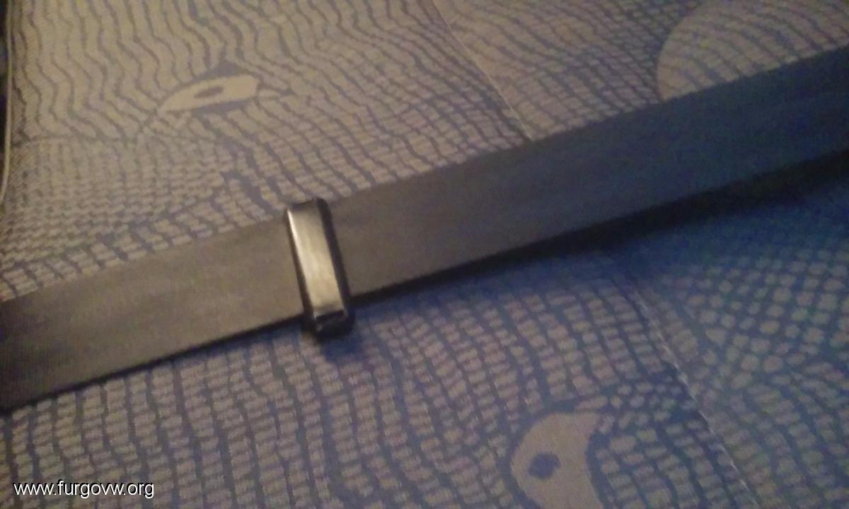

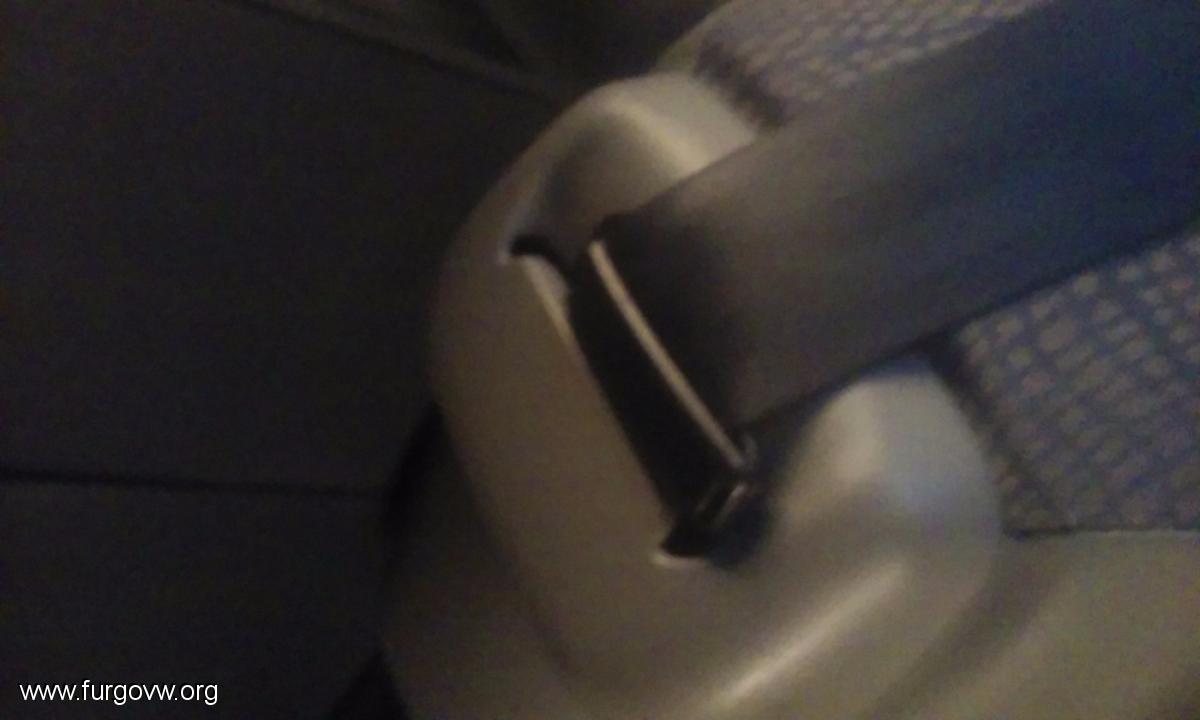

Ibarrangoa
Otro más al que le pasaba lo mismo.
Durante una época soltaba el tornillo bajo el asiento para liberar el cinturón; más tarde me dio por dejar el cinturón cerrado (con el punto de anclaje que usamos al llevarlo puesto, vamos), pero tampoco era solución.
Al final era más sencillo que todo eso; mi cinturón no tenía tope, y al abatir el asiento recogí demasiado; por lo que fue tan fácil como ponerle un nuevo tope. Yo le puse uno en forma de pinza, reciclado de un cinturón de una Transporter. Mano de santo, no se ha vuelto a repetir el problema. Además al ser un tope de pinza no hace falta ni remacharlo, y si a la primera lo pones donde no es, lo abres y lo vuelves a colocar; ensayo y error.
Eso sí, durante el tiempo que se me atascaba el cinturón y el asiento no subía acabé rompiendo el mecanismo de recogida del cinturón, de tanto forzarlo, y tuve que coger otro cinturón en un desguace (que lo suyo me costó encontrarlo). Así que ojito.
mcanada
Cita de: Ibarrangoa en Junio 23, 2016, 20:58:26 pm
............Al final era más sencillo que todo eso; mi cinturón no tenía tope, y al abatir el asiento recogí demasiado; por lo que fue tan fácil como ponerle un nuevo tope. Yo le puse uno en forma de pinza, reciclado de un cinturón de una Transporter. Mano de santo, no se ha vuelto a repetir el problema.
Gracias ibarrangoa por ponerlo  :)
Ibarrangoa
Subo las fotos del susodicho "tope". Salen giradas, pero se capta la idea.
En la última se ve cómo queda holgado el cinturón, lo que impedirá que se recoja del todo al abatir el asiento.
