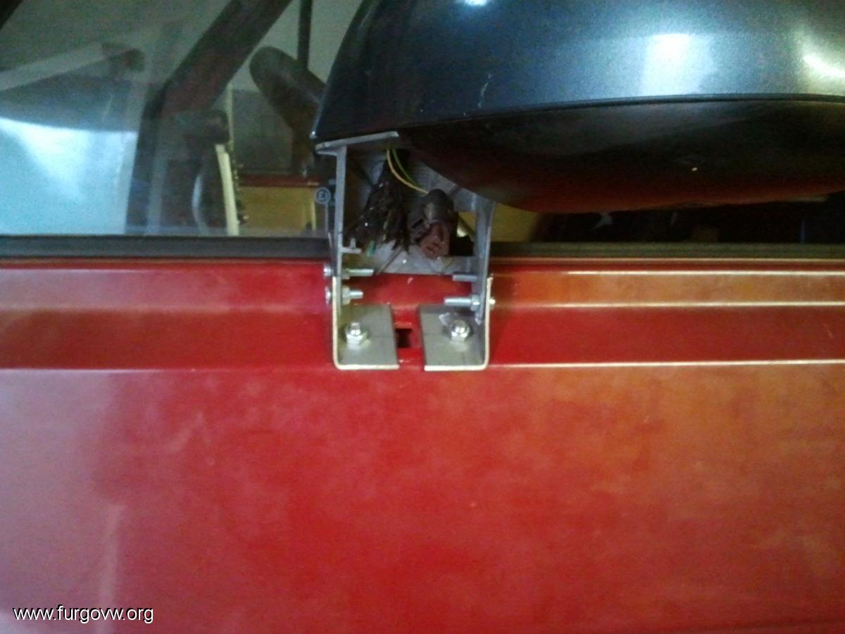

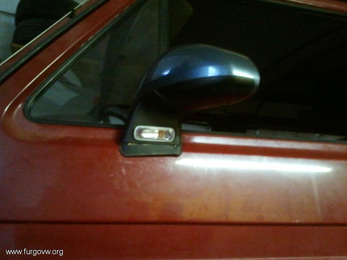

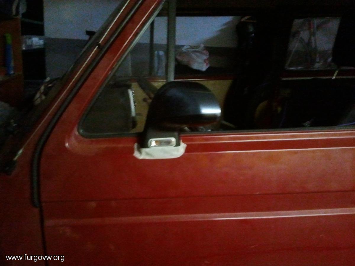

Aburrido que estoy con la bomba de gasoil, en el bombero esta hospitalizada. Tanto es que llevo una semana casi sin tocar una llave, alicate.....algo con lo que poder avanzar. Asi que me he decidido a acoplar los espejos retrovisores de un citroen c4 a betty. Los espejos en cuestion proceden de un siniestro, un amigo mio que cerro los ojos cuando no debia... El salio vivo, y aprovechando el momento justo para decirselo, le comente que como homenaje al difunto transplantaria sus espejos a mi niña. Lo que mas me ha costado ha sido aprovechar los dos tornillos del anterior soporte. Con mucha paciencia se los he hecho de angulo de inoxidable, atornillados al antiguo soporte. Los anclajes del retrovisor al espejo, les he hecho rosca con un machon del 5, y por lo que he visto, el conjunto queda mas fuerte que el anterior.
He estado pensando, para darle un mejor acabado interior, pero al final como queda bastante fuerte, y eso no se va a ver, se queda asi.
Y a falta de todas las conexiones del motor  del espejo y del intermitente, se queda con la goma (a falta de hacerle los remates con cola..a no ser que me de con hacerle un exterior con fibra  .loco2 .loco2)
Los mandos voy a intentar poner los de un daewoo lanos del 99, de otro siniestro, tambien amigo mio. Todo eso cuando adivine cual es cada cable.
Poniendome dentro de la furgo, es mucho mejor el angulo que nos ofrece el espejo original, pero es que acabe hasta las .... de estar poniendo bien y graduando el anterior espejo. Si la velocidad y el paso por curva son mas que antes, no os preocupeis que os lo hare saber.. .meparto .meparto.

Te entiendo marshal!! Me gustan los espejos originales de las t3, mecanica muy sencilla y duros,  pero no me se estar quieto. La idea es guardar los originales, y no tocar ni modificar la chapa, asi  siempre se puede dejar de origen. Sinceramente que se puedan mover los espejos me es indiferente, soy de los que los toca una vez y ahi se quedan. Saludos compi.
