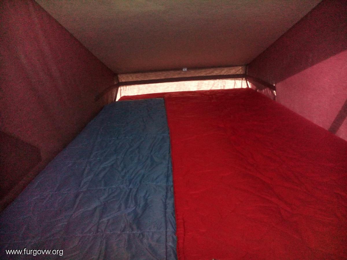

Bueno aquí van las fotos del interior:

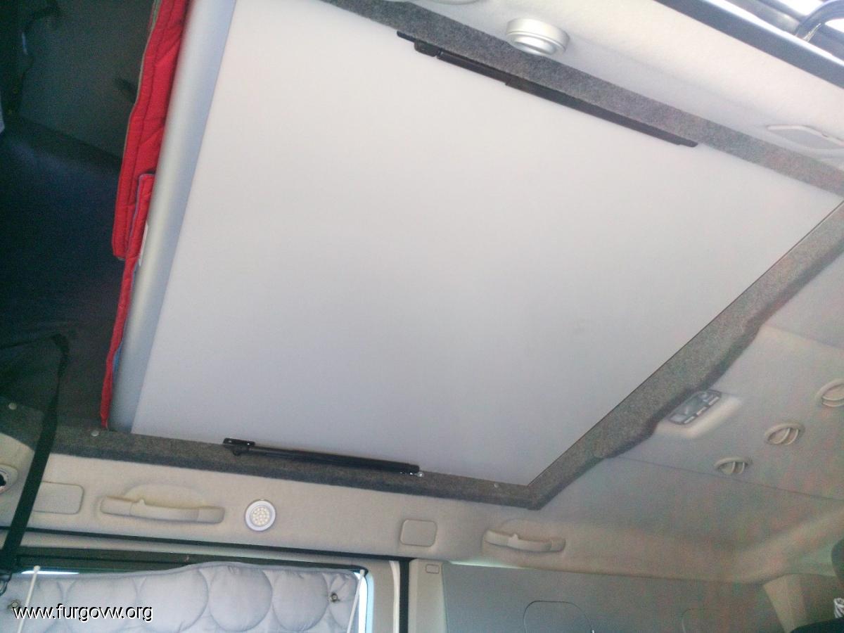

Desde fuera pedí que me pusieran un perfil a cada lado como se ve en la foto

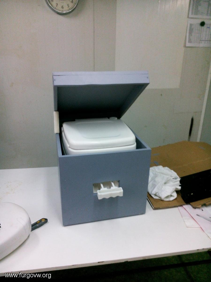

El mueble del potty y un baúl que estoy acabando

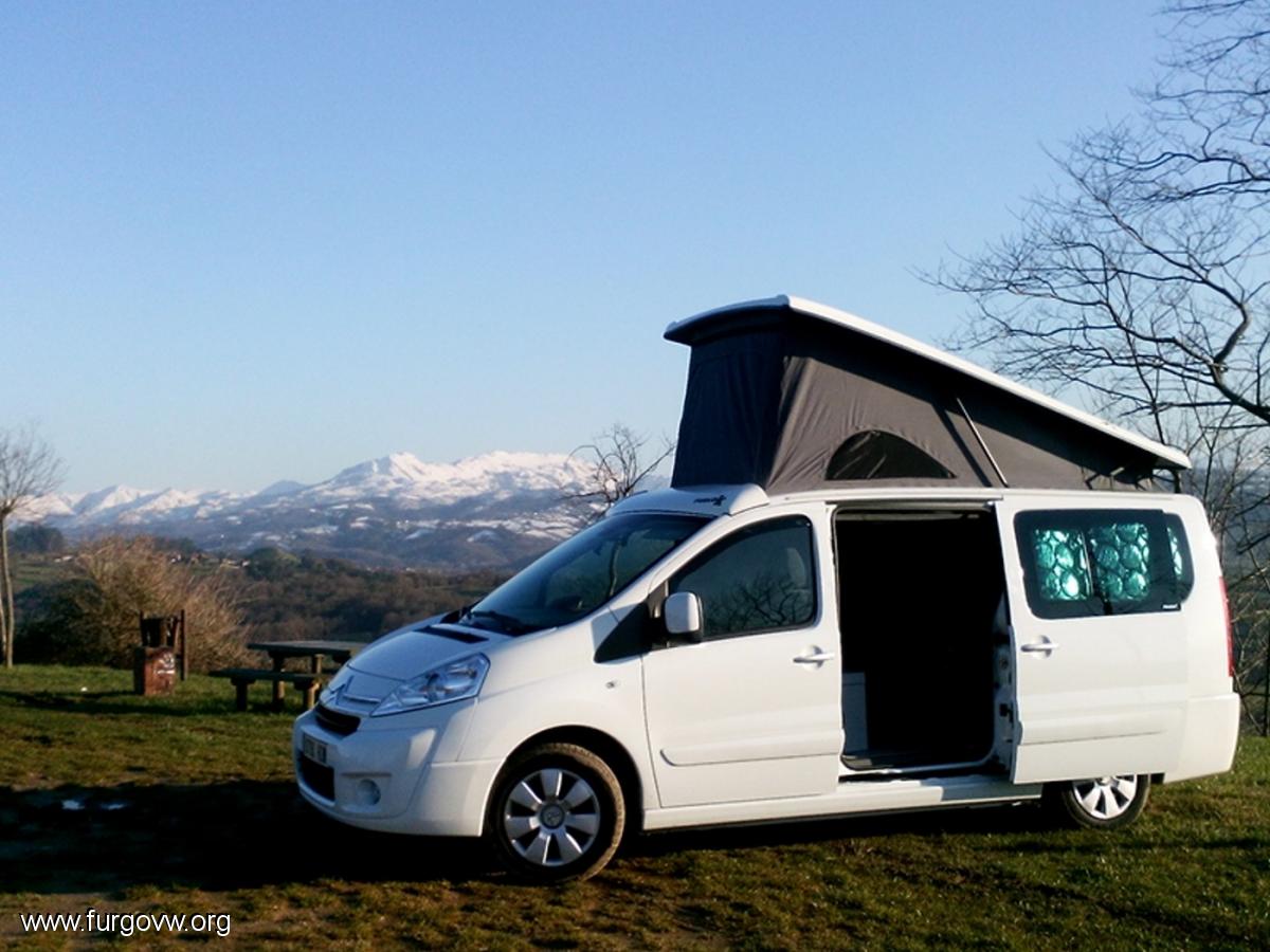

Unas por fuera de la niña  ;D
Espero que os guste aunque sea la mitad que a mi  .meparto la cama no sube entera por que me tuvieron que reconducir los tubos del aire y la calefacción trasera que van por el techo  con la mitad puedo estar de pie en el espacio central de la furgo que es lo que necesitaba.

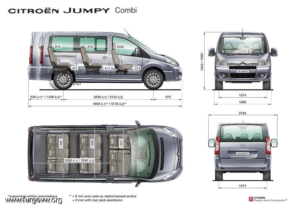

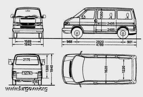

ni al final ni al principio .Tiene mas caja una jumpy l2 que una t4 normal por eso yo creo que no me entendiste cuando te dije que una batalla larga por eso me hace gracia lo de "pequeñaja por fuera "
Cojumpy
Y mirando es mas larga 3cm la jumpy l2 que la t4 batalla larga  ;) aunque de carga tiene la t4 batalla larga 32 cm mas que la l2 por lo del morro asi que de pequeña nada  .nono que podria ser su padre  .meparto
No nos estamos entendiendo, decia que esta muy chula por fuera. El tema del tamaño era por dentro, y aunque viendo medidas, la verdad...la jumpy es mas grande de lo que podia pensar, es cierto que desconocia que habia modelo largo
Segun la foto que has colgado (y otras que estoy viendo en google porque en esta faltan medidas), que compara, si no me equivoco, el modelo largo de jumpy con el modelo corto de t4 (ya que la de la foto, tiene el mismo largo que la mia)
El interior de la caja de una t4 corta es
De largo....................................................2485mm
De ancho...................................................1620mm
De alto......................................................1350mm
De una jumpy larga
De largo.....................................................2560mm
De ancho....................................................1600mm
De alto.......................................................1293mm
Conclusion, una t4 batalla corta es 75mm mas corta, 20mm mas ancha, y 57mm alta que una jumpy L2
Pero una t4 batalla larga, tiene de caja 2885, vamos...que largo total a parte, en el interior, que es a lo que me referia, una t4 batalla larga es 325mm mas larga, 20mm mas ancha y 57mm mas alta que una jumpy L2....VW T4 Wins! jeje
Con que...vw t4 batalla larga es el padre jeje Pero, como digo mas arriba, tienes razon en que la jumpy es mucho mas grande de lo que pensaba, sorry!

Perdona pero no sabrás donde puedo comprar ese tipo de perfiles?
Desde fuera pedí que me pusieran un perfil a cada lado como se ve en lafoto.
