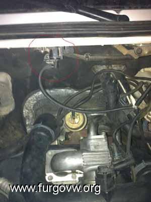

Alguien me puede ayudar.He comprado esta T4 y me encontrado que le falta un tubo x conectar.Alguien me sabria decir donde puede ir.Es una 2.5 TDI de 88cv. Tengo un amigo que tiene una igual con el mismo motor (AJT) y la suya como es un poco mas moderna lleva un pulmon encima de la egr. Y varia.Gracias

Creo queno me aclarado si alguien puede corregirme.Gracias.

Ya esta la foto haber si alguien me puede ayudar.

abra
no lo veo muy bien pero creo que va a la valvula de la admisión, mira por donde esta la "g", a ver si tienes el otro extremo por conectar  .malabares

pakittoo
Es la valvula que esta marcada muy flojo en rojo,que esta encima de de la egr.
Por mas que miro no encuentro en ningun sitio donde conectarlo.
Tengo un amigo que tiene una igual y la suya tiene una egr con un pulmon que es donde va conectada esta valvula.
Pero en la casa me dicen que la mia es un poco mas antigua y que no lleva este pulmon.
abra
...a ese pulmón me refiero, ¿no es lo que se ve en la foto donde está la "g"?

chachek
esto puede ser la  N75 o la N18?? es que no lo aprecio bien...

No tengo ni idea si es la n75 o n 18.
El pulmón se ve en la foto es el del turbo que va conectado a otra válvula. .confuso2 .confuso2 .confuso2
Justo a la derecha de la foto hay 2 válvulas mas.
abra
Las dos válvulas que tienes a la derecha, detras del vaso de expansión son la n75 y la n18, esas van una al turbo y la otra a la EGR... esa debería de ser para el paso de aire al colector de admisión justo antes de la EGR

chachek
Puede ser que la goma que falta en la valvula (es que no lo aprecio bien ) es donde tiene que ir enganchado el mini filto de aire que entra en las válvulas?

abra
Cita de: chachek en Agosto 21, 2012, 12:22:58 pm
no porque esa el filtro va para la n75 y n18, esa solo lleva "entrada y salida"
