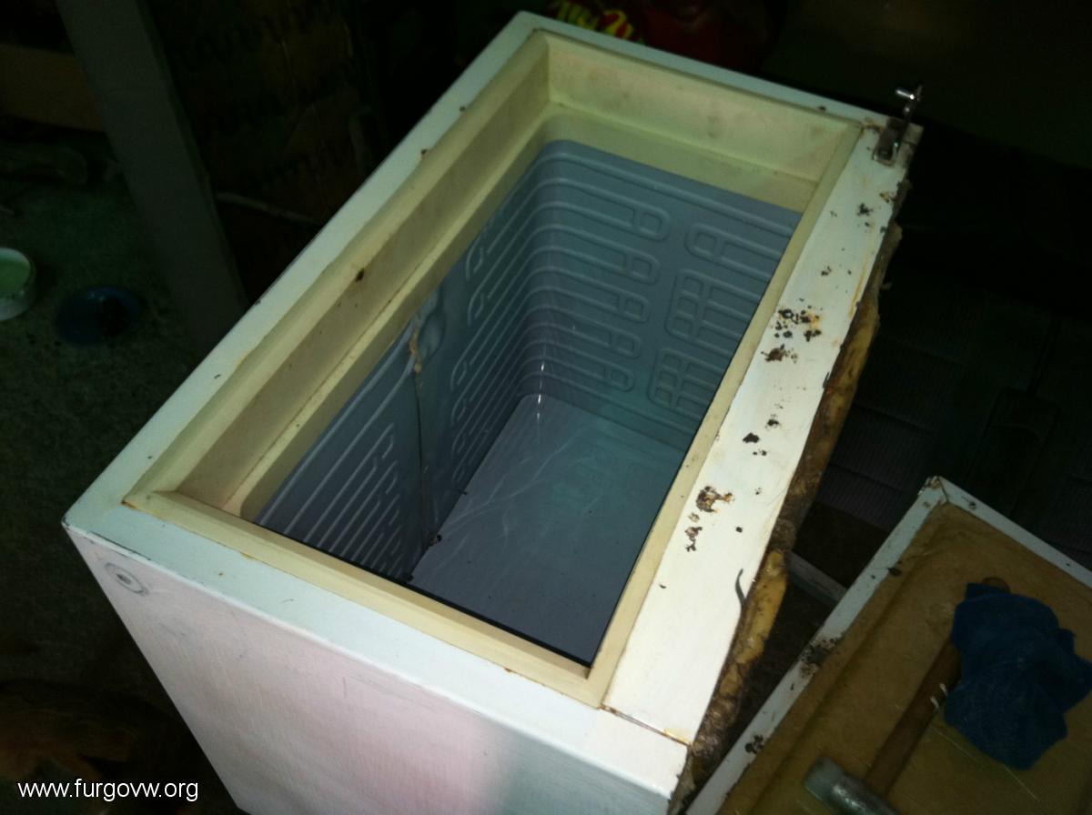

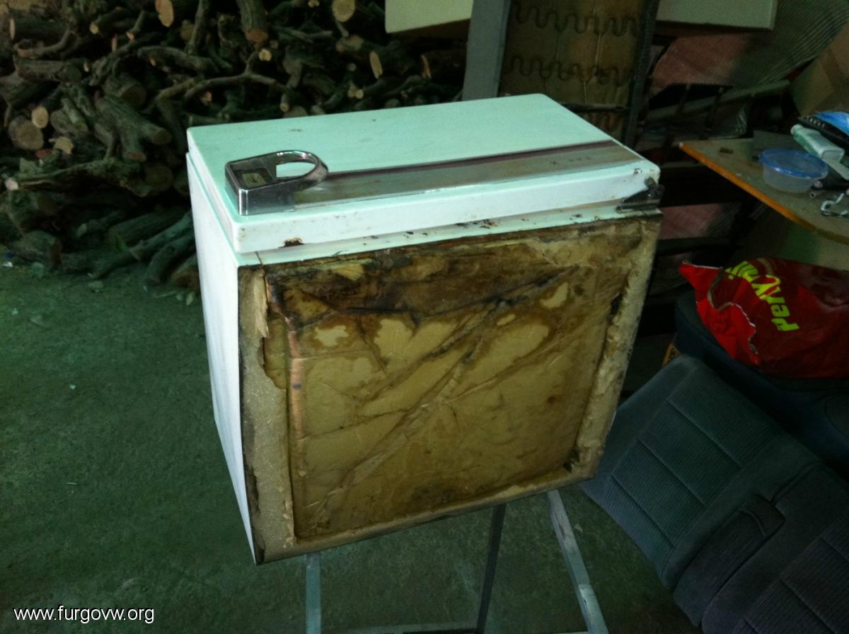

Muy facil, o lo tiramos o lo reutilizamos como nevera para fin de semana pero con la particularidad de que esta, gracias a las planchas interiore que lleva aguanta el doble o el triple el hielo. (probado con otra que hemos echo ya)

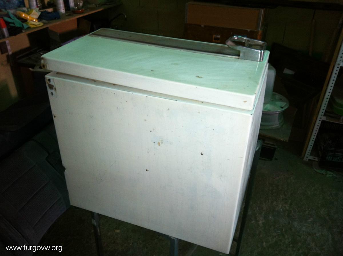

Yo en mi caso me lo encontre en la calle, decir ue la parte que n os interesa por las medidas es en el congelador ya q el frigo es demasiado grande, igual para una GV...

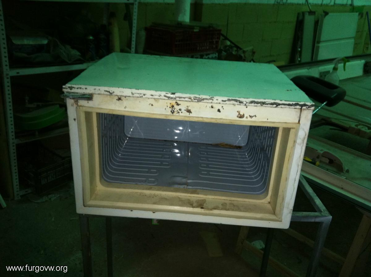

Despues de desmontar puertas y motores, etc... nos procedemos a cortar el frigo con una radial, tenemos q ver el ancho del las pardes pa no kedarnos cortos en esa pared referente al aislante que llevan.
Cuidado al cortar los tubos de refrigeracion, no pasa nada pero te pega un susto jajaja

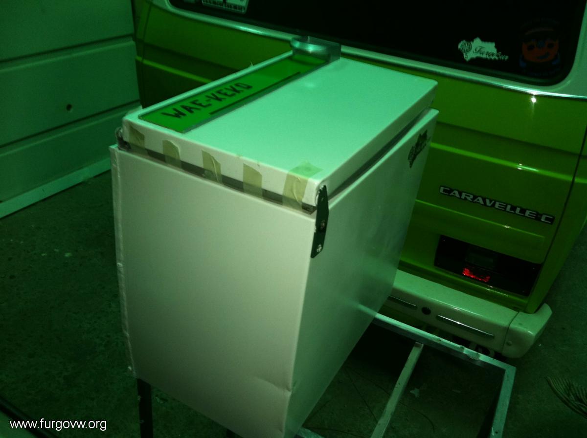

Asi es como kedaria con su tapa, pero keda tiempo todavia.

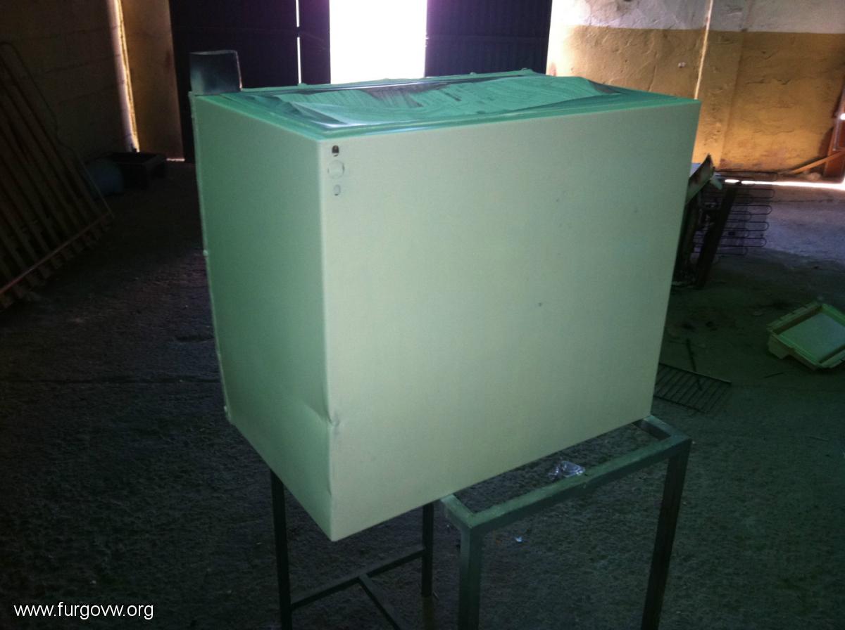

Con las mismas paredes del frigo q tenemos cortamos la chapam necesaria q nos hace falta para tapar este corte.
Tras adaptarlo a base de martillo y paciencia y tras atornillarlo y rematarlo con sika nos keda asi.

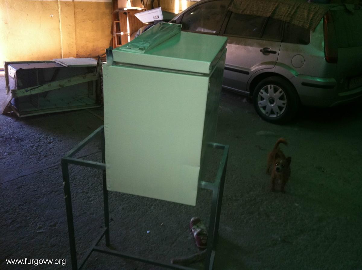

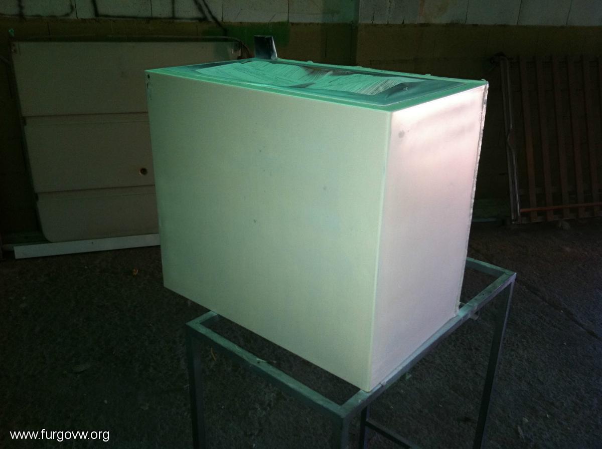

Aki preparado para lijar y ver imperfecciones.

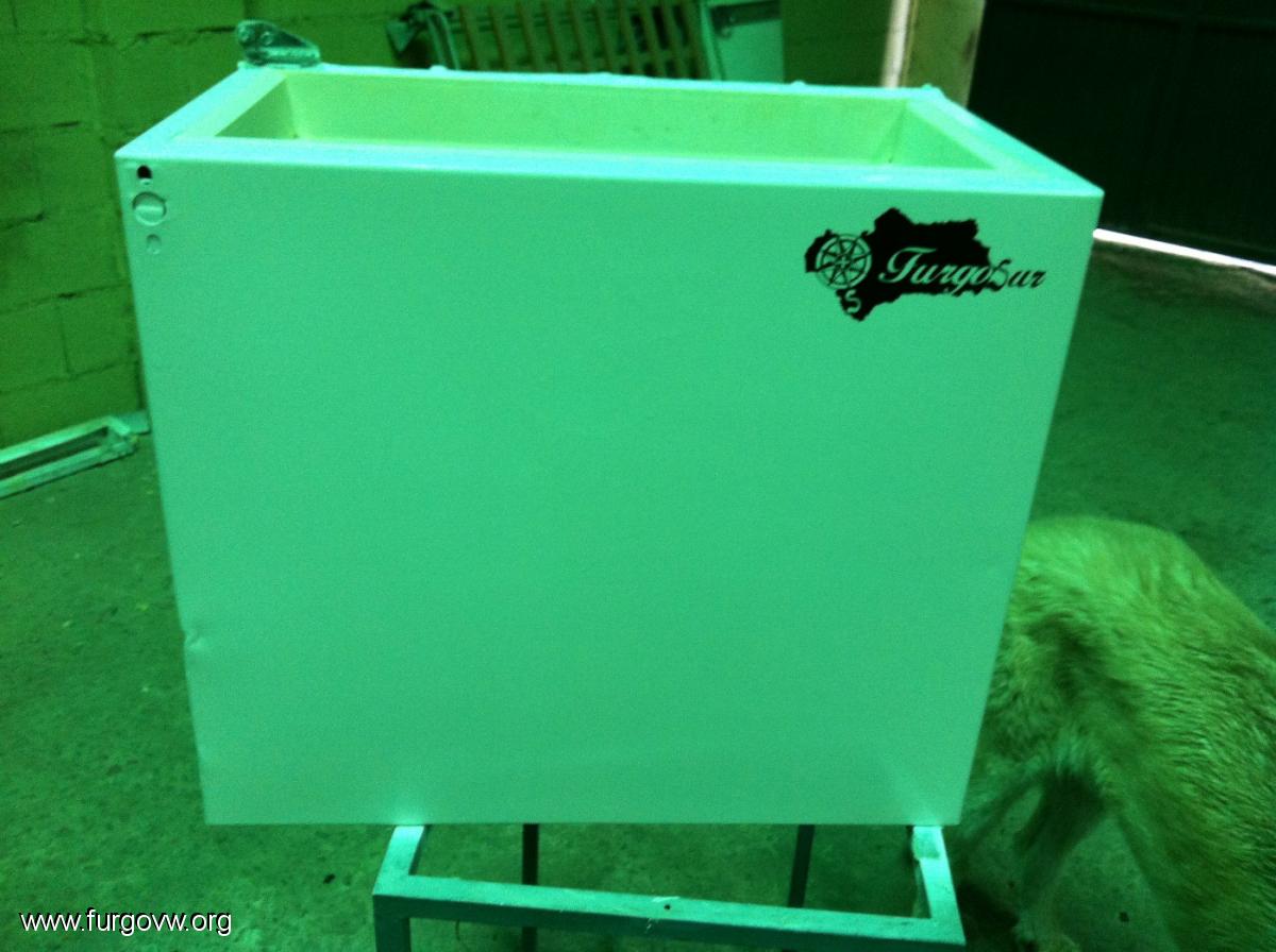

Despues de lijar, tapar algun bollo y agujerito con masilla, volver a lijar, le damos un par de capas de pintura en spray para electrodomesticos.
Es la primera vez que uso este tipo de pintur, seca muu rapido con lo q en una horita o dos podeis lijar y dar otra mano. (lija muuu fina pa kitar imperfecciones)

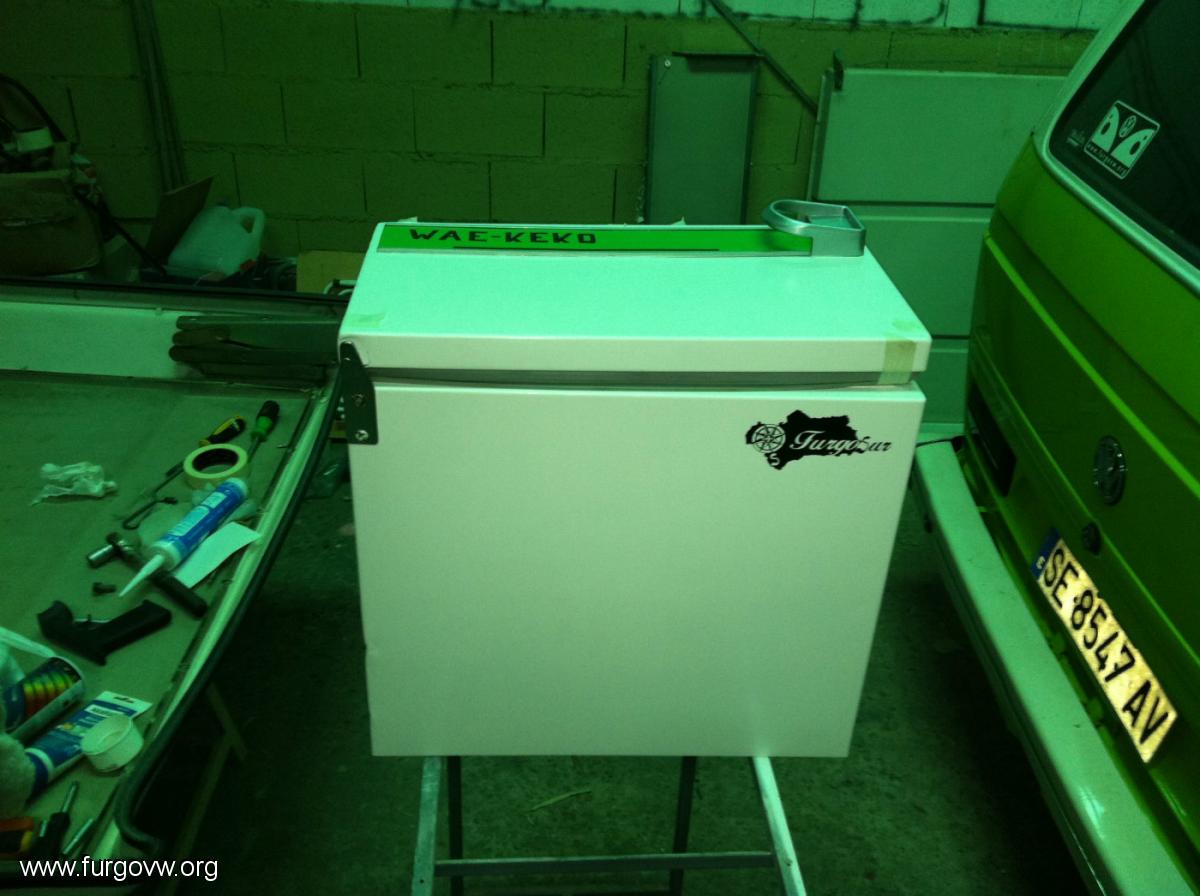

Aki tuneandola un poco.

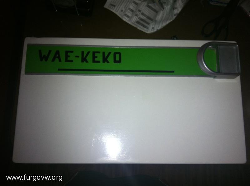

Y ahora nos metemos con la puerta siguiendo el mismo metodo que con el frigo.

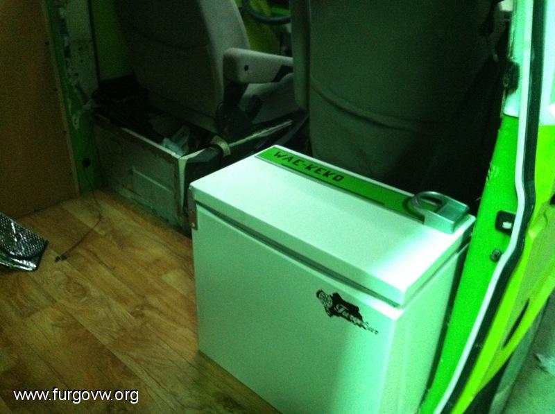

Aki a modo de gracia le hemos puesto ya la marca a la nevera, WAE-KEKO (WAECO)

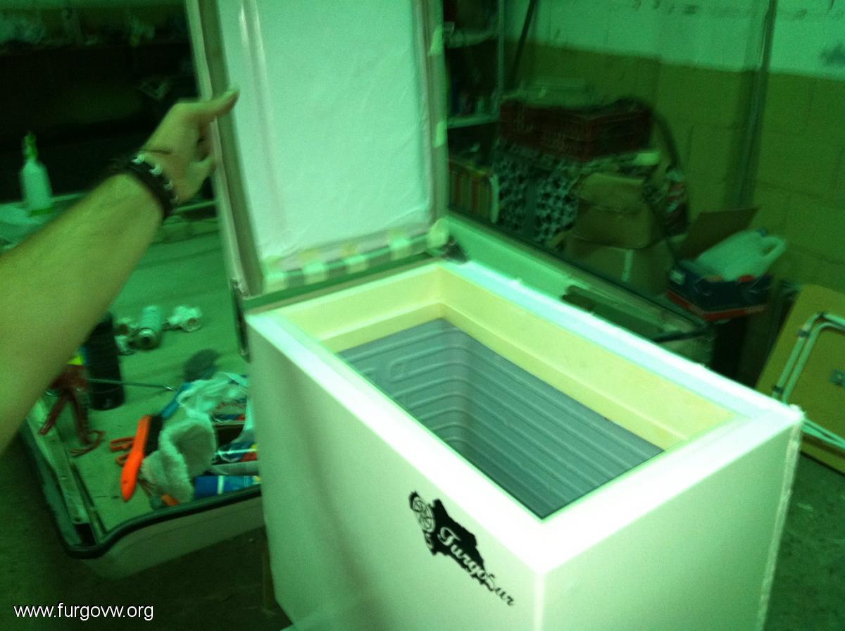

Montamos la uerta limpiando bisagras y embellecedores, montamos la goma, en este caso atornillada y pegada (Venia asi de serie)
y aki ya montada en su nueva casa:
Espero que os haya gustado este bricoreciclaje, vale la pena si soleis salir los findes de semana y os soleis llevar la tipica azul de campin q  no guarda el frio un carajo.

Muy buena idea. Solo tengo una duda, ¿ Como haces cuando el hielo se derrite y el agua se queda dentro?, vamos para que no se salga el agua.
Ratas
¿o el vaso interior es hermetico?, es que me parece que me voy a poner en modo basurero hasta que de con una, porque el hielo vuela en verano. Y esta idea me parece estupenda.

Cita de: Ratas en Agosto 08, 2012, 21:52:25 pm
Tanto el frigo como los
Congeladores trae un agujerito para vaciar el agua, si me da tiempo traspaso el agujero hacia fuera y le po dre un pequeño grifo de plastico pa cndo haya q soltar el agua.
Ya me ire asi con el y cndo vuelva lo terminare!
