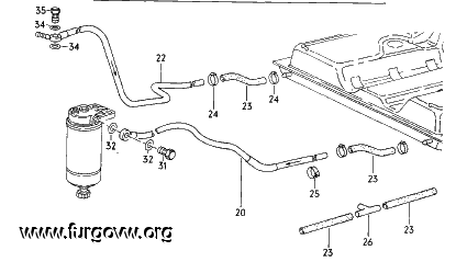

no lleva bomba en el depósito... la bomba de presión baja va en la propia bomba de inyección, comprueba el tubo de alimentación desde el depósito al filtro, tiene varios tramos sujetos con abrazaderas puede que se haya soltado alguno, justo detrás de la chapa donde está el soporte del filtro hay un tramo corto con abrazadera, ese es muy perro, se suelta y es difícil de verlo

no le llega gasoil al filtro?sopla en sentido contrario(hacia el deposito)por si esta taponado el tubo en el deposito.
para purgarlo tiene sq ir soltando de uno en uno los tubos de los inyectores mientras otro da al arranque y cuando salga gasoil lo cierras y asi con los 4.yo le puse ina pera por si las moscas,con la pera le das a esta y quita el aire.

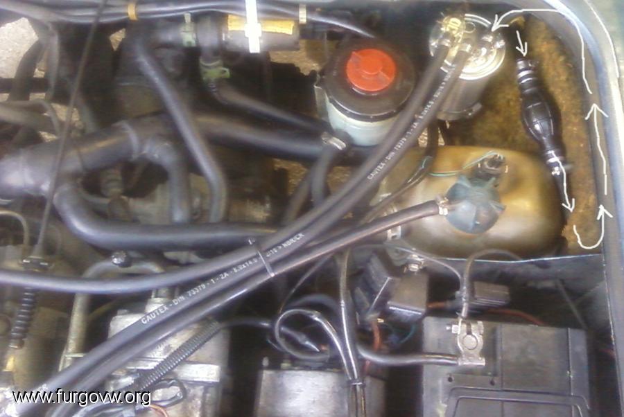

Gracias por tus explicaciones Streetmachine!! Cambie los manguitos y demas y nada... La cosa es que mirando la cajita negra me encontre el fusible de chapa roto y sin hacer contacto del todo. Sin este fusible tira el motor de arranque hasta que a la cuarta arranca con toda la humareda que levanta y si le pongo el fusible (uno que tenia nuevo) algo gira pero no termina de tirar el arranque, o si, segun el dia  .panico ¿¿??
Manguitos nuevos y pera entre el deposito y el filtro. No sabia; la pera tiene que hacer de antirretorno tambien
