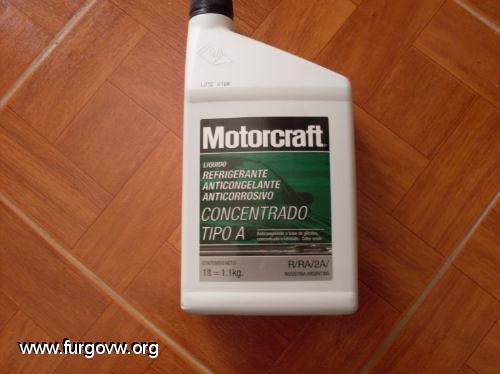

zion24
y donde venden el concentrado ese?, me parece que no lo he visto...
Transit98
Cita de: zion24 en Agosto 22, 2012, 00:23:35 am
Yo soy de Argentina, pero Motorcraft es la marca autopartista de Ford, es reconocido en todo el mundo, en cualquier lubricentro o casa de repuestos Ford lo vas a conseguir, te dejo una foto asi ves como es...
