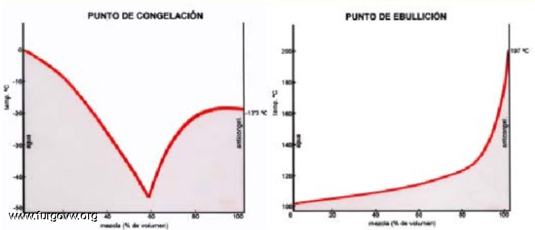

tendría que ser una mezcla de como muchísimo un 60% de etinelglicol  a partir de ese porcentage el líquido decae su poder anticongelante
hay que buscar el equilibrio, puedes comprar un 50%  y añadirle un 5-10%  mas de etinelglicol puro ...yo me inclino por usar un G12 de la VW o que cumpla la normativa de la VW a no ser que vivas en el Sahara :D aunque allí dicen que hace un frío que te cagas  por la noche

es el mismo líquido, tiene la propiedad de evitar la congelación del agua y a la vez aumenta su punto de ebullición... con un 50% aguanta hasta mas de los -40º bajo cero y eleva el punto de ebullición hasta los 145º ...a partir del 60% de "anticongelanterefrigerante" pierde sus propiedades  ;D

todos los líquidos anticongelantes son refrigerantes y anticorrosivos, cuanto mas anticongelante tiene mas tarda en congelarse ya que tiene mas alcohol (etilenglicol)
Lo que hace que el liquido refrigerante tenga mas capacidad de refrigerar sin llegar al punto de ebullición es la presión absoluta que resiste el circuito de refrigeración y este dato viene dado por los bares que indica el tapón del radiador o (el del vaso expansor en caso de las T3)
Lo de que en el sur de España hay que tener en cuenta la temperatura ambiental para modificar este dato, (el del punto máximo de ebullición) es una barbaridad que por cierto no había oído nunca.
el porcentaje de anticongelante recomendado para las los 1.6D es de 20 al 40%
si queremos que el circuito refrigerante tenga mas capacidad de refrigeración tendríamos que cambiar el tapón por uno de mas Bares y el termostato para poder subir la temperatura del motor.
una vez hecho esto conseguiríamos que el circuito en vez de esta a 87º centigrados estuviese, por ejemplo, a 95º centigrados y esa diferencia de temperatura con respecto a la temperatura ambiental  es la que provocaría mas capacidad de refrigeración.
Cuanta mas diferencia exista mas rápido se refrigera es física elemental ya que todos lo cuerpos intentaran igualarse hasta la temperatura de contacto, la ambiental en este caso, por lo tanto un radiador a 100º centigrados emanara mas calor que uno a 87º centigrados
la temperatura optima de trabajo para un 16D 19D es de 87º centigrados y para un motor con turbo o con aa/cc es de 89º centigrados

cierto pero los anticongelantes aumentan el punto de ebullición del agua  ;) con la presión lo aumentas aún mas
"El etilenglicol es un líquido incoloro, poco volátil, viscoso y soluble en agua . Su punto de fusión es de -13º C, su punto de ebullición de 195º C "
por ejemplo una mezcla de 50/50 aumenta el punto de ebullición del agua a unos 110º  cuando no está presurizada y con la presión del tapón de las t3 aumentan unos 20º mas ese punto, ya tenemos 130º ... al parecer si aumentamos mas esa presión corremos el riesgo de cargarnos algo, provocar fugas etc... por eso es mejor poner un refrigerante de mejor calidad que aumente mas ese punto o elevar la cantidad de la mezcla
por lo que he podido averigüar por google cada 0.068258 bar de aumento de presión se sube 1º el punto de ebullición, el tapón de las 1.6td abre a los 1,3bar

Tienes razón el etilenglicol es un  derivado del poliglicol, que es lo aumenta el punto de ebullición en consecuencia de la disminución de la capacidad de disipación (conductividad térmica), motivo por el que debe estar disuelto en agua pura.
Este valor no se debe tener en cuenta para la aplicación en la refrigeración de un motor térmico. Por eso no es bueno poner etilenglicol puro o en porcentajes mayores al 50% en el circuito, debido a la falta de conductividad térmica (que a su vez es lo que lo convierte en anticongelante y antiebullente)
De hecho puedes ver el ejemplo en el liquido de frenos,  estos utilizan derivados del poliglicol así como el etilenglicol y glicol. Si te fijas estos tienen la capacidad de soportar puntos de ebullición de hasta 270º centigrados y ni cuando esta temperatura se supera estos llegan a transmitir el calor por el circuito. quedando alojado con escasa disipación a través de la pinza o bombin de freno en contacto con las pastillas/zapatas al disco o tambor.
La conductividad térmica del agua es de 0.60
La conductividad térmica del etilenglicol es de 0.26
Fuentes: I Martinez (Termodinamica basica y aplicada)
