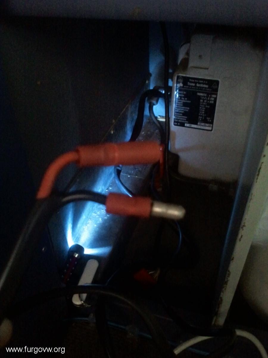

Hoy me ha dado por ver por qué la calefa no funciona desde que compré la furgo. Siempre me ha dado la sensación de que era como si no le llegara corriente a los mandos y al mirar los cables que le llegan a la placa he visto los de la foto:

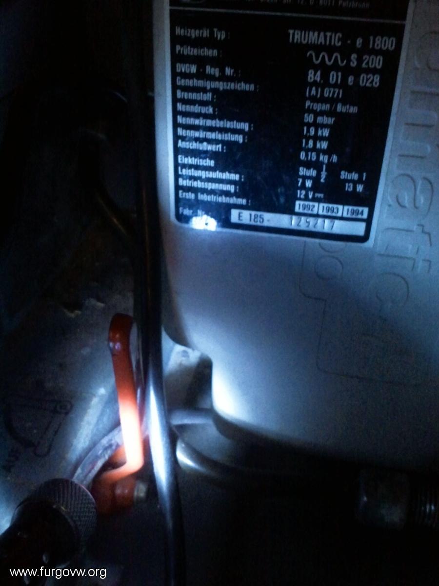

Que parece que entran por debajo de lo que es la calefa en sí, en esta foto se ve:
Con lo cual supongo que son los cables que vendrán de la batería, así es que he comprobado con el polímetro y efectivamente no tienen corriente. Alguien sabe por donde comenzar a mirar por qué no les llega corriente?, me da que voy a tener que desmontar toda la calefa para poder seguir los cables.
No sé si se aprecia en la foto pero es una trumatic e-1800 instalada después, así es que no sé si todas se instalarán más o menos igual o cada una va de su padre y de su madre.
Bueno se agradecen las orientaciones!

Si no le das al mando de la calefa, los cables no tienen chicha, pon la calefa, pon el termostato al maximo y mira se tienes corriente, si no mira si tiene algun fusible, no este fundido, ya te diran los magos de las calefas. Te sera mejor si pones unas fotos mas claritas. Suerte con la ñapa.......

Es que este cable yo creo que es el que le lleva la corriente a los mandos, por eso digo que deben venir directamente de la batería, de todos modos por si acaso probaré luego a darle a los mandos pero me da que no es eso, ya que en los mandos no se enciende ninguna luz.

Pues este finde en la kdd que se ha organizado por Madrid, gracias a algunos foreros hemos arrojado algo de luz, le conectamos una batería directamente a la entrada de corriente y ya se encendió la luz verde  .palmas  .palmas .palmas  Conclusión, o el cable está partido por alguna parte o hay algún fusible que no se ve y está jodio, así es que he decido tirarle un cable nuevo desde la batería a la calefa y a calentar!!  ;D
