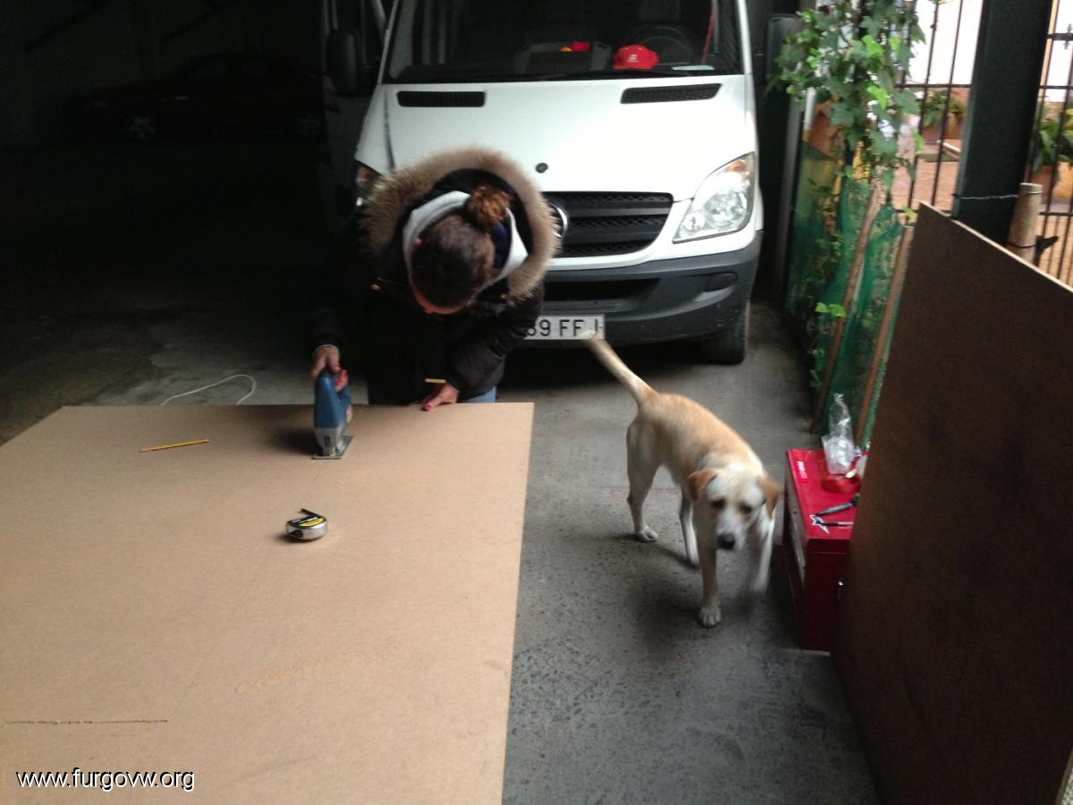

Para el suelo yo desistiría del Dm y pondría un contrachapado aunque fuera de pino. ;)
reactor
es que el precio varia bastante,ademas tampoco creo que este todo el dia derramando agua no?en la otra lo tuve puesto y la verdad que no tuve problemas
ESERO
No creo que se moje mucho, pero como se te llega a mojar esta que es el piso tendrás que desmontar todo lo que tengas encima para cambiarla.  .malabares
reactor
eso si!!! a ver que hago mañana muchas gracias de todas formas

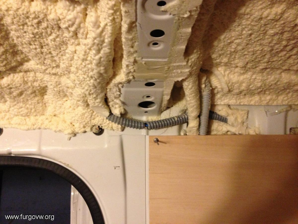

reactor
pues aquí dejo las fotillos de esta tarde con la sesion de cables
ahora toca marearme un poco para poner los paneles e intentar ahorrar paneles,por que las medidas de la furgo no ayudan mucho!!pero bueno a ver mañana que me encuentro

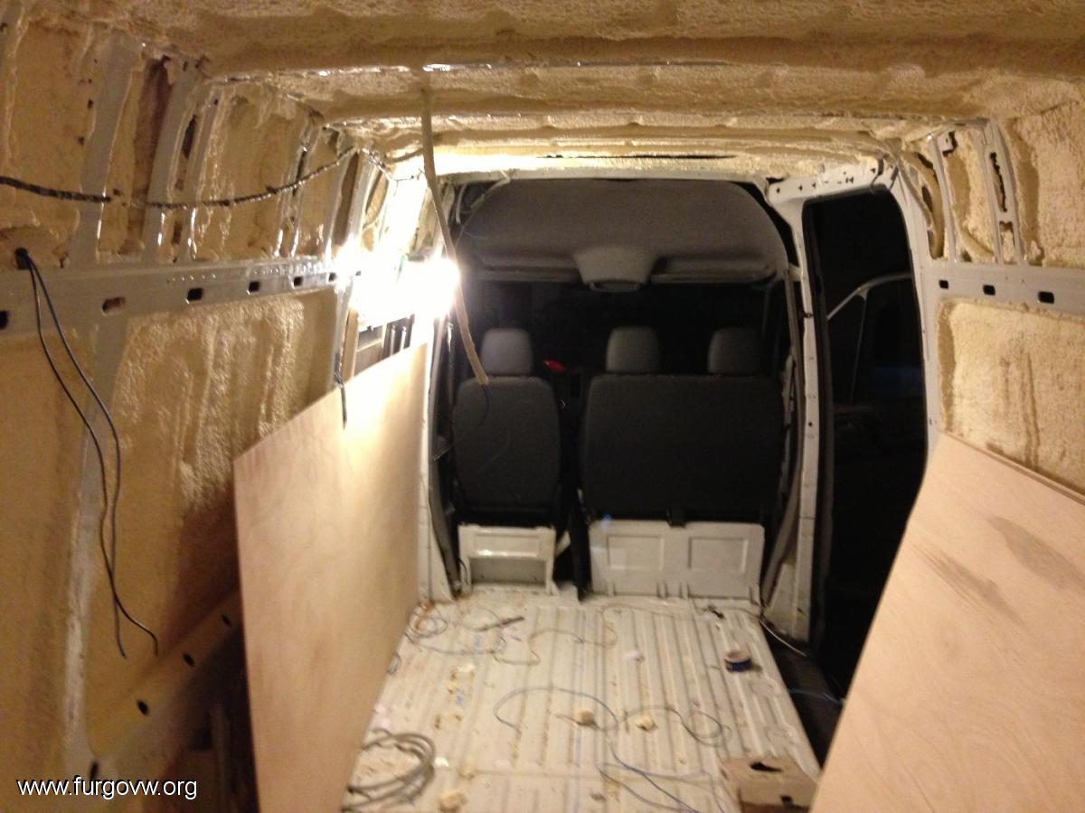

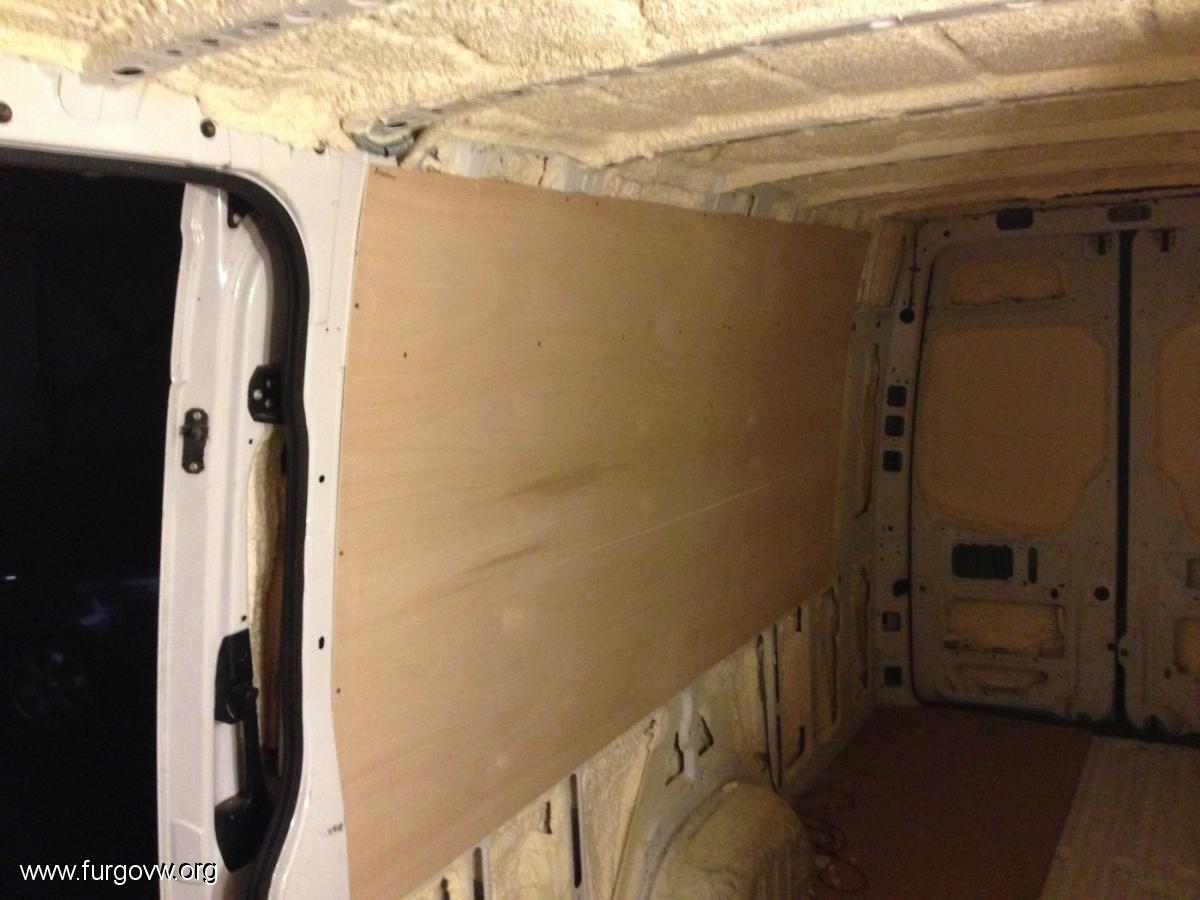

reactor
bueno aqui os dejo los avances de hoy,a ver que os parecen!!! no seais muy duros con las criticas que estoy sensible!!!! ijjijijijijijji
hoy tuve ayuda

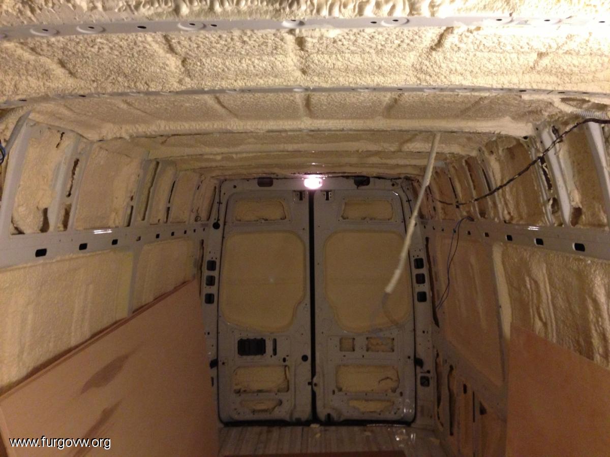

ya colocado a falta del hueco de la moto
el panel de una pared creo que de esa forma es como mejor se aprovenchan los paneles

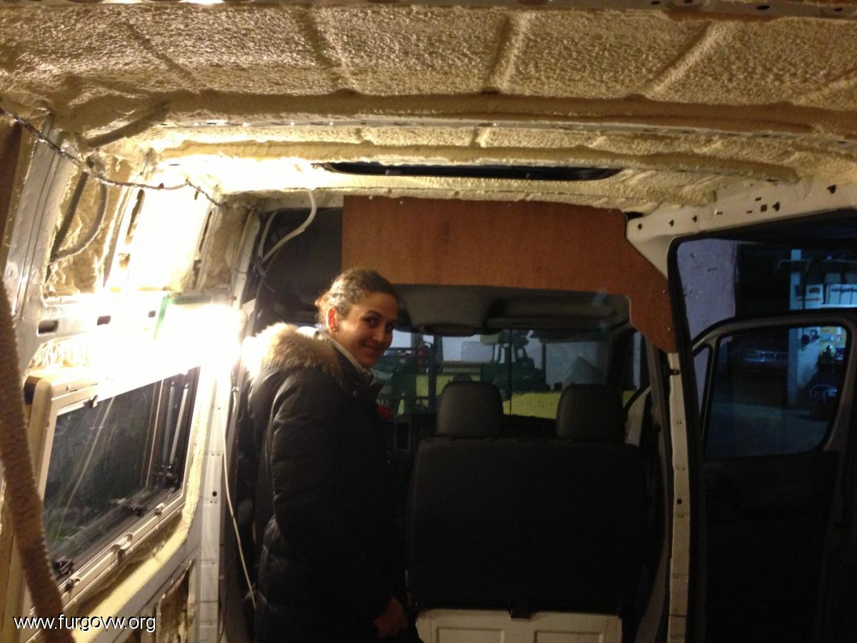

el hueco de arriba de los asientos lo deje sobrepuesto
la parte trasera

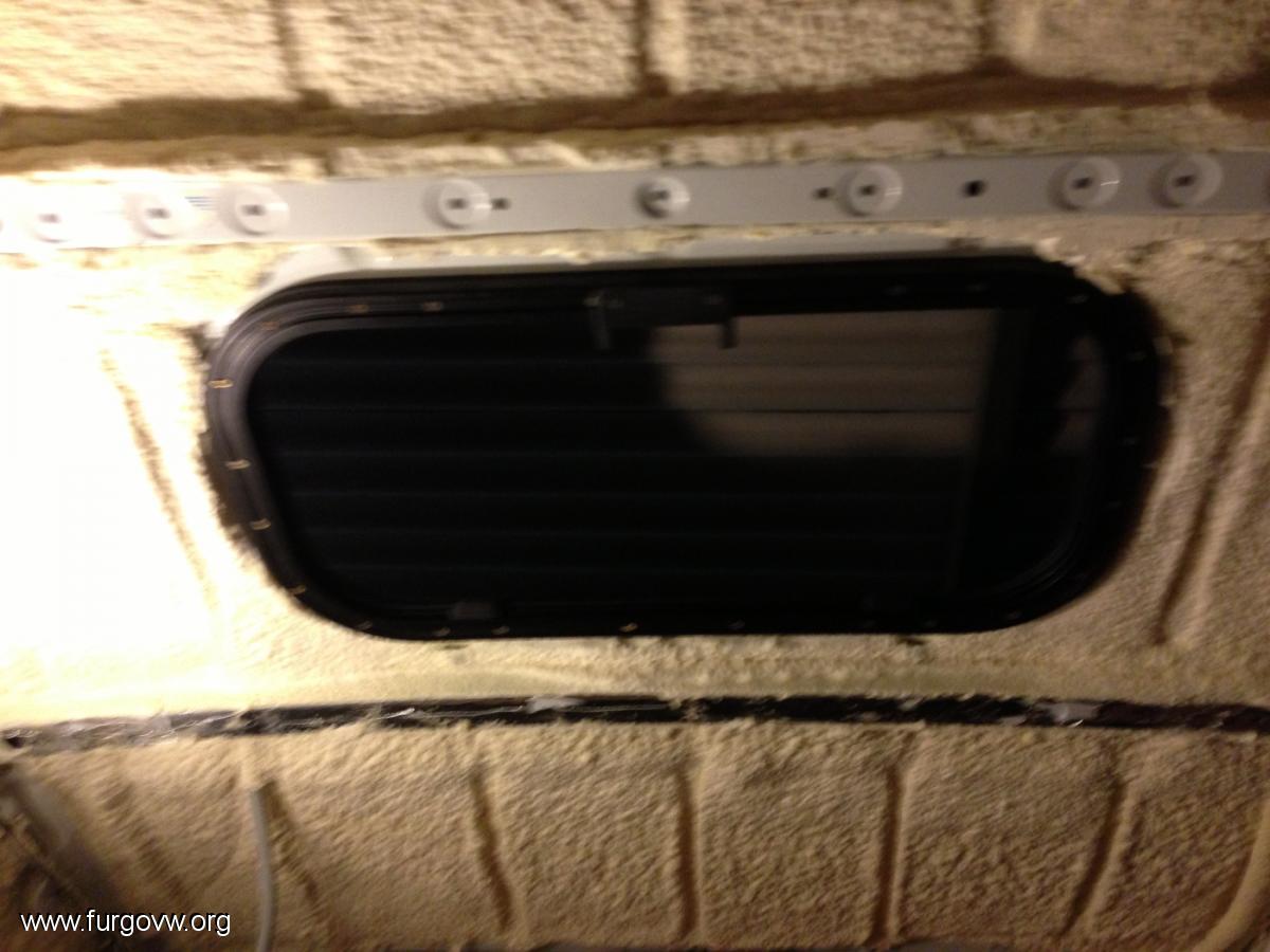

aqui el hueco del techo que mañana recortare
pues hasta aqui puedo leer,mañana mas y mejor

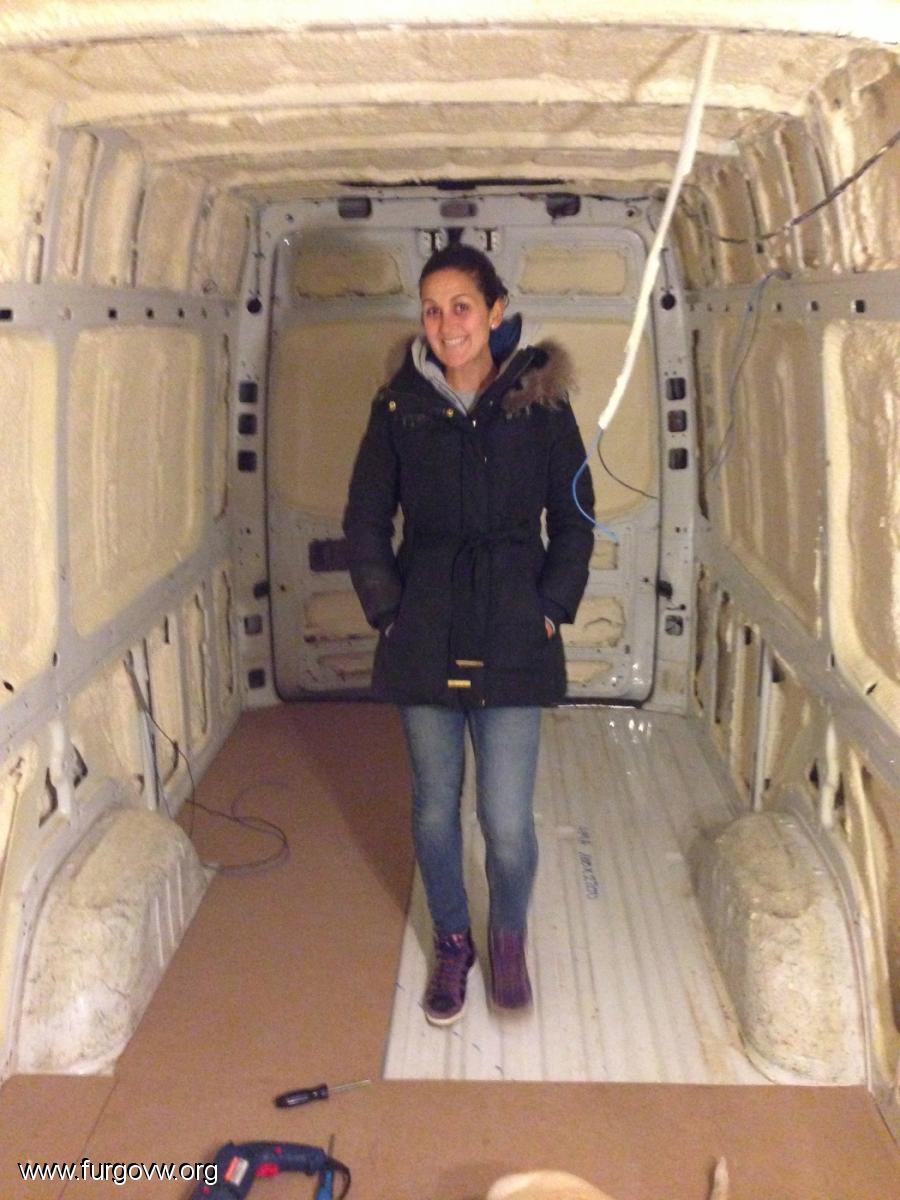

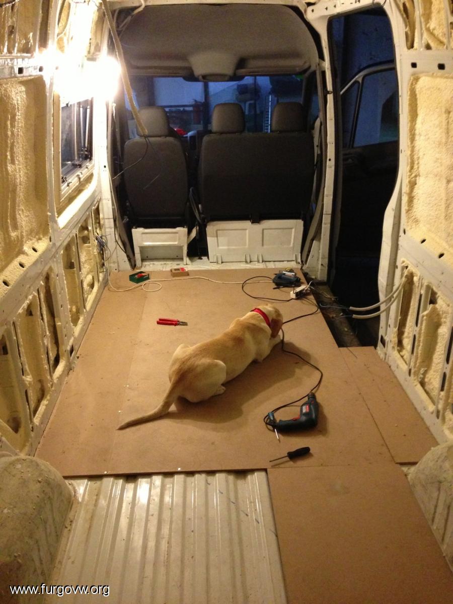

ESERO
Al final parece que has puesto dm en el suelo, ademas no le has puesto aislante entre este y la chapa, es aconsejable aunque sea del blanco que se usa para parket, no solo por evitar frio-calor sino porque también evita el ruido de las vibraciones.
Los paneles se aprovechan muy bien así y ademas es fácil adaptar las curvas de la furgo, otra ventaja es que casi todos los empates te lo tapan los muebles con lo que no tendras que usar perfiles de unión.

reactor
Cita de: ESERO en Enero 01, 2013, 20:55:28 pm
Un saludo y siempre es bueno tener 2 mnos mas que ayuden, y aunque no curren supongo que su propietario te da conversación y eso también es ayuda.  ;)
perdon pero si lleva aislante lo unico que estaba cerrado hoy todo y no podia comprarlo,mañana lo saco y le pongo el aislante azul,aun no lo atornille al suelo
ESERO
Trankilo, yo solo recuerdo las cosas, despues cada uno hace lo que quiere o mejor le conviene según sus necesidades y bolsillo, solo pretendía recordarte lo del aislante.  ;)
