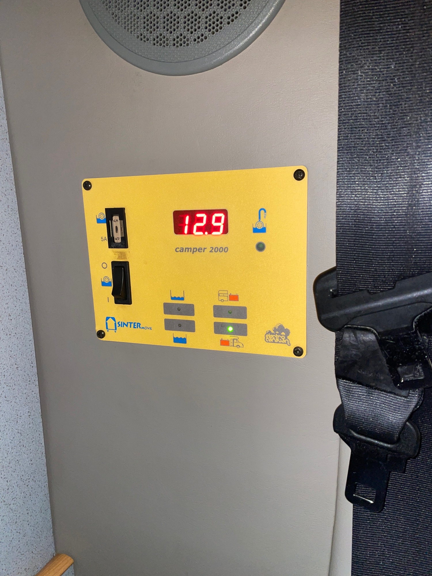

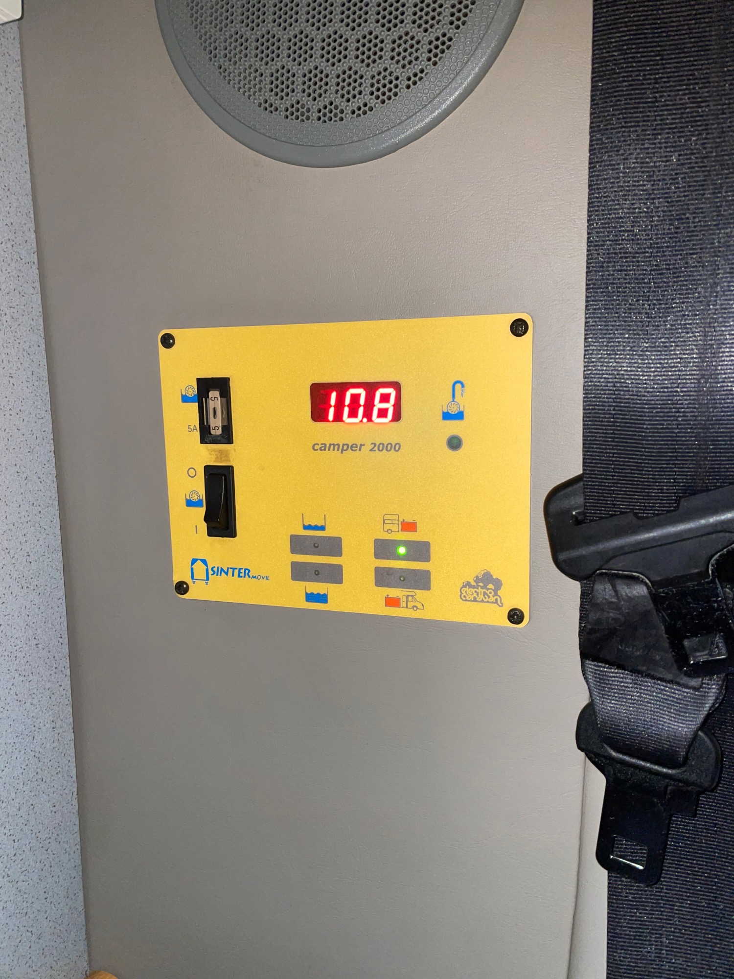

Cita de: leire21 en Octubre 28, 2022, 23:33:39 pmBuenas genteee!!
Acabo d comprar una trafic del 2005 con una instalación camper bastante elegante pero tengo el siguiente problema.
La nevera y calefacción estacionaria funciona perfectamente en marcha y tanto la batería principal como la secundaria marcan 14,4v.
Al parar la furgoneta, ambas baterías bajan rápidamente el voltaje, marcando la secundaria desde 13 a 12,7. Pero la nevera no enfría y la calefacción estacionaria no arranca, hace ruido como si quisiera ponerse en marcha, echa algo d aire pero en segundos para,
La batería principal derrepente se pone en 10,8 y comienza a parpadear el testigo como queriendo alertar.
Los antiguos propietarios han podido usar ambas cosas siempre sin problema, incluso me dicen que con el voltaje de 12,8 la nevera debería funcionar. Si que es verdad k en los últimos años a penas la han usado hasta que finalmente han decidido venderla, pero la verdad es que esta nueva! Alguien podría decirme que puede ser?

Cita de: leire21 en Octubre 29, 2022, 10:13:46 amPero por lo que marca la centralita debería ser alreves no?
Lo que yo entiendo por el dibujo del panel es que la que alimenta el arranque está a 12,9 y la secundaria  a 10,8.
Bueno, por la centralita,  deduzco que es una furgoneta equipada por Sintermovil...
Como te dice Choms, la Luz superior te da el dato de la bateria habitáculo (secundaria),  la luz inferior te da el dato de la batería motor (principal)
Lo sé muy bien,  yo también tengo una Sinter,  aunque más grande y con centralita con cargador
Buzz Dao
Aparentemente, la batería del motor parece estar bien (12,9)
La batería de la vivienda muy probablemente está muerta (10,8).
Es normal que no funcionen ni la nevera ni la calefacción.

leire21
Sii!! Estaba interpretando mal el dibujo! Tenéis toda la razón!!
