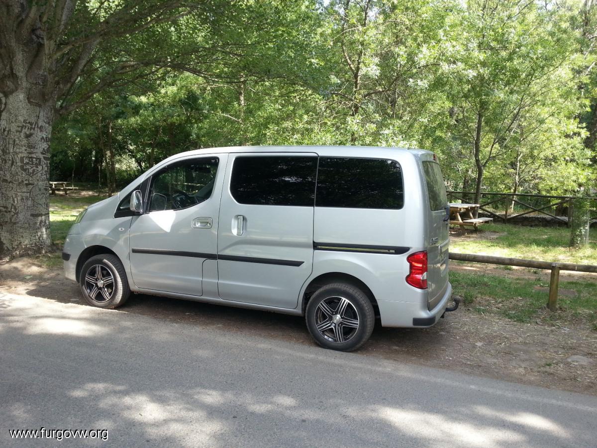

Yo he puesto una 195/60 R15 88V , me gusta como a quedado y lo mejor es que se conduce de lujo.
westnv
nueva y antigua

Después de leeros en el foro, me animé y por fin cambié las mías, con neumático 205 55 16.
Para los que leais esto por primera vez (yo busqué en 2 foros) os pongo los pasos que seguí para cambiarlas y hacerlo todo legal
Un saludo!
Recordad, nuestras ruedas son de métrica 4x114, al parecer bastante común en el mundo nipón y por desgracia para nosotros no tan común aquí. No es tan fácil encontrar llantas que nos sirvan, de 4 tornillos y esta métrica.
Nota: Si queréis poner ruedas de otra medida tened en cuenta que el ancho de vías tiene que ser SIEMPRE inferior a 6cm. En este caso llevé las ruedas casi al límite.
Paso 1: Ir a la itv (sobre la marcha, sin cita previa), os pedirán el "papelito azul" y os darán un papel con equivalencias. Todas las que os den variarán como mucho un 3% sobre el diámetro exterior de las actuales ruedas. (por preguntar esto la itv no cobra)
Hablando con el jefe de taller me recomendó que fuera a ruedas con neumático 205 55 16 (las más comunes) No pretendo ser tunero (a pesar del resultado final), sino ir más seguro con la furgo y no gastarme una barbaridad cada vez que me toque cambiar gomas. Con estas ruedas supero el 3% y hay que homologar.
Paso 2: Montar las ruedas. Esta es la parte más fácil y con la que más ganas las cogemos. Ves a la furgo cambiar completamente de aspecto.
Pedí varios presupuestos y me animé a buscar en milanuncios y segundamano llantas de almera 2012< por internet, tal y como recomendaba un forero. Al no encontrar nada cerca de Asturias y viendo los precios que se manejaban + viaje, etc...Las busqué nuevas. Visité varios talleres especializados en llantas y por supuesto los precios como las ostias.
Al final encontré un sitio que tenía de oferta las que necesitaba, eso sí, me dejaron bien claro en el taller "Tengo éstas y no tengo más con tu medida" (malditos 4x114) Poner las llantas, más las gomas, equilibrado, etc, etc. fueron menos de 700€ con neumáticos michelin.
http://www.asturiasllantasneumaticos.es/
Polígono Asipo, Calle C, Parcela 77, 33428 Llanera, Asturias
Teléfono: 984 28 55 00
¡OJO! Tienen que haceros un certificado de las llantas, os lo van a pedir en la empresa de homologación y la itv.
Paso 3: Buscar una empresa que os homologue, yo pedí 3 presupuestos y el más barato que encontré fue el de www.homologastur.com
Dirección: Calle de Ramón González Fernández, 33212 Gijón, Asturias
Teléfono: 984 04 13 04
Precio: 150€ iva incluido y unos 7 días naturales de espera. En otros sitios me pasaron 150€+iva y 175€+iva.
En mi caso, las llantas se quedan al 'ras' de la carrocería, así que el equipo de homologastur me recomendó ponerle unas tiras adhesivas en el paso de rueda para poder pasar así el control en la itv. Las compré en gualsan a 6,5€/m2  y no es necesario homologarlas por ser adhesivas.
Al parecer en la itv piden colocar estas tiras con un mínimo de 30 grados hacia delante y 50 grados hacia atrás. Estéticamente recomiendo cubrir el paso completo de la rueda. Algo más de 5m de adhesivo. Unos 33€
http://www.repuestosgualsan.es/index.php/id/6/claves/repuestos-gualsan-repuesto-automovil-gijon-aviles-oviedo-mieres-accesorios-pintura
Paso 4: Volver a la itv y pedir cita para reforma de vehículo. Tardan mucho menos que una itv normal
¡OJO! Hay un plazo máximo de 15 días para homologar las ruedas nuevas, así que depende de donde vivas ojo con este dato, en asturias para pasar la itv normal suelen tardar un mes o más en dar cita, en cambio para reforma me dieron cita de una semana para otra en la de parque principado.
Dirección: Polígono Natalio, C/ Hermanos Quirós Río, 2, 33429 Siero, Asturias
Teléfono:985 79 12 94
Allí pagar la tasa 64,89€ y esperar a que nos midan los famosos 6cm del ancho de vías, nos metan un par de meneos (a la furgo, no tuve yo esa suerte. La mecánica que me tocó y la recepcionista son encantadoras) Nos quitarán el "papelín azul" y nos dan otro provisional hasta que nos devuelvan el definitivo (90 días) y durante estos 3 meses tenemos prohibido salir con la furgo del país.
Con todo esto os paso alguna foto de todo el trámite,la verdad que estoy bastante contento
Pro: Los baches y badenes, ya no bota como una pelota de goma.
Contra: Tener que gastarnos más de 900€ en algo que debería de venir de fábrica.
Esta semana que viene me toca ponerle los vinilos de la empresa y empezar a disfrutarla también como vehículo de ocio, que ya tengo ganas!
Gracias por leer el tocho :)
