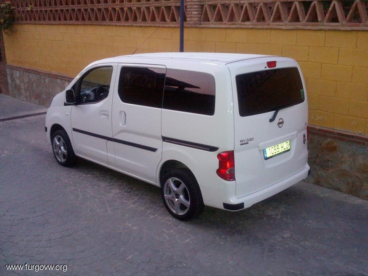

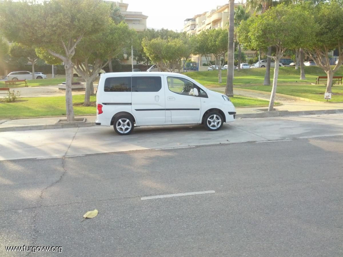

Muy buenas señores:
Ya le he puesto las llantas de 16" a la EVALIA, neumaticos en medida 185/55/16. Personalmente me gusta como queda, ya solo falta la segunda parte que es bajarla de altura.
Demomento os dejo fotos de la EVALIA con las llantas.

Montanez, las que trae de casa son medida 175/70/14C y las que lleva ahora son 185/55/16. Algo mas de goma.

Una duda, al aumentar el diámetro de rueda, el velocímetro marca la velocidad real? Y para pasar la itv, están admitidas esas ruedas en la ficha del vehículo?

La velocidad que marca es la real ya que los neumaticos que tiene ahora son equivalencia con los de casa.
No, no estan homologados, asi que no pasa la ITV, por eso tengo los de casa guardados.

tendrias que buscar la equivalencia de neumatico para que el diametro exterior de la rueda sea el mismo para pasar itv..

MINI1300, las que tiene montadas son equivalencia, me las dieron en la ITV.

El problema en este caso no es el diámetro, sino el índice de carga, más bajo en las nuevas. Es complicado encontrar una equivalencia "legal" a las ruedas del NV200
