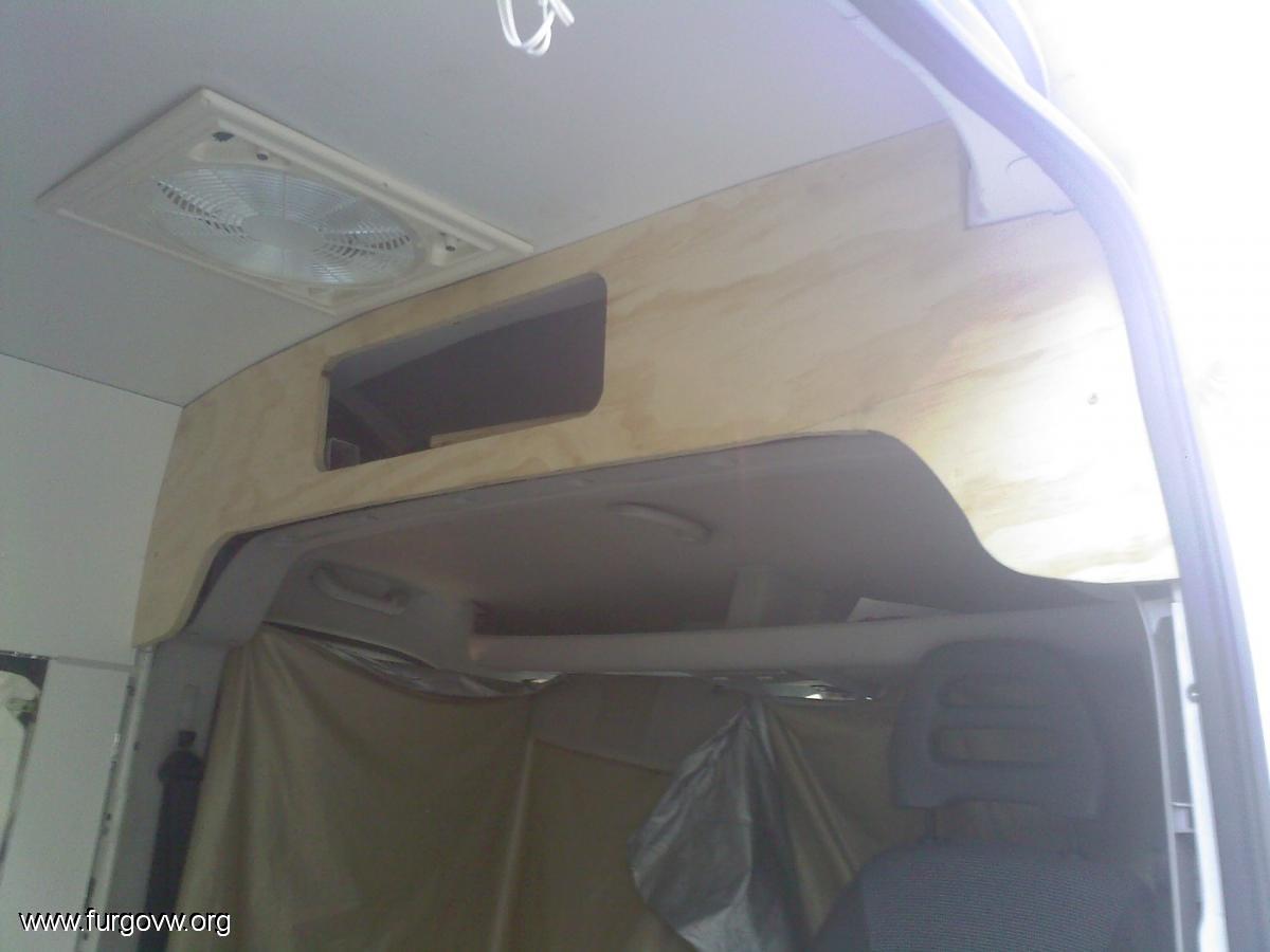

Una pregunta, como sujetas el embellecedor del armario sobre la cabina?

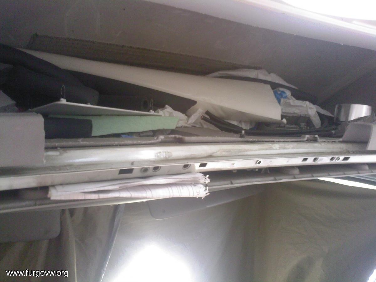

Cita de: xabimendia en Octubre 21, 2012, 19:16:41 pm
Aupa draguan.
Hola  :D pues esa pieza  lleva 4 puntos de anclaje, dos de ellos al nervio del techo, que cae justo encima y otros 2 a los pilares laterales mediante tornillos autorroscantes

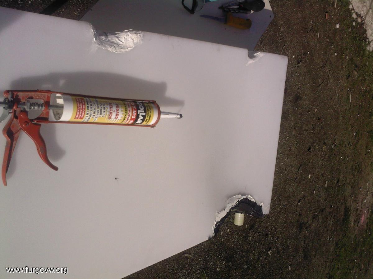

os pongo otras cuantas de fotillos :

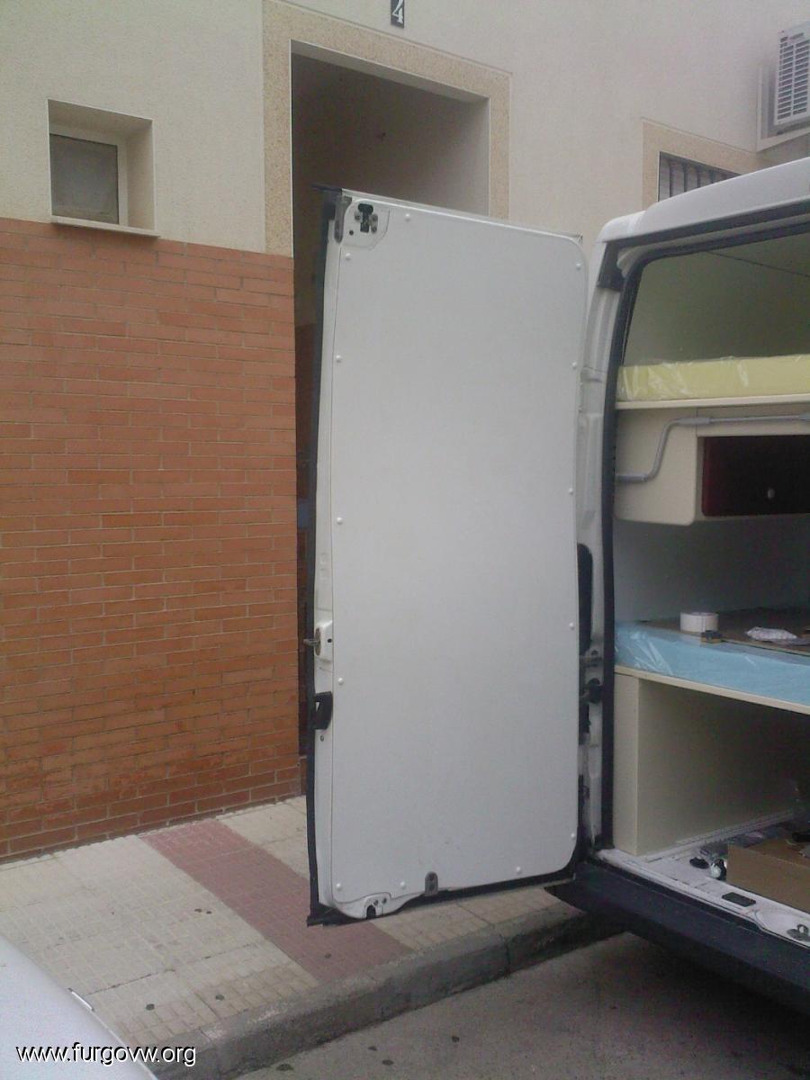

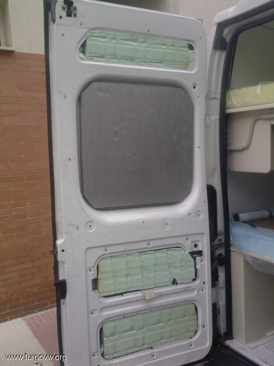

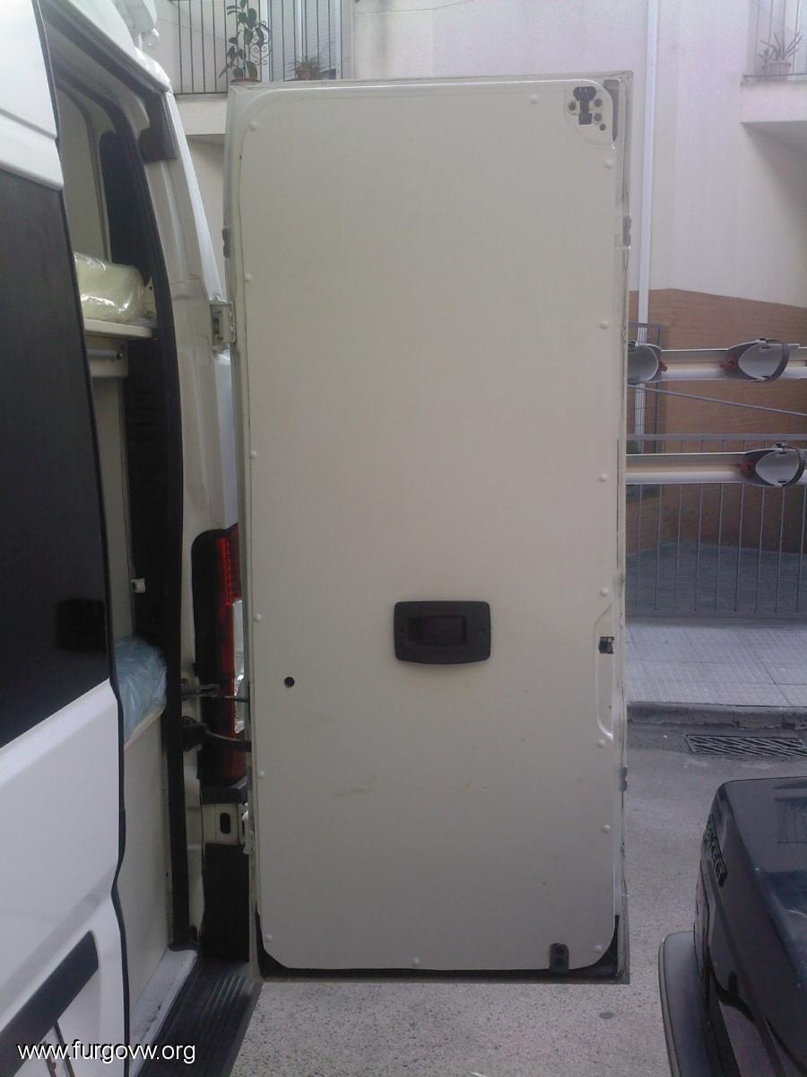

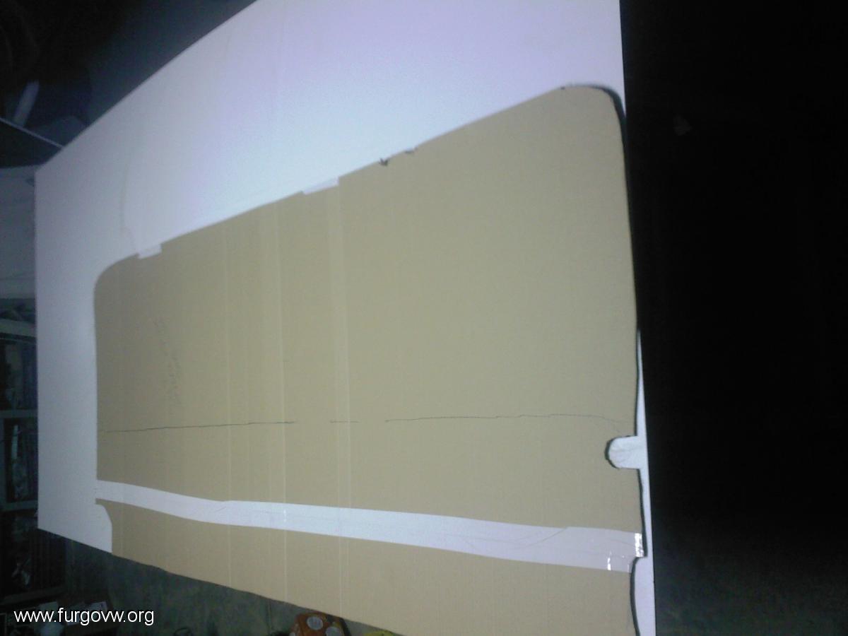

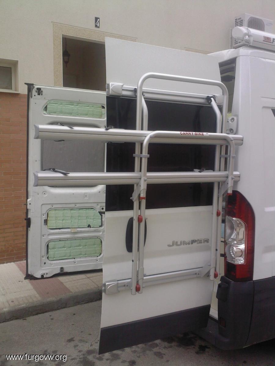

He aislado y panelado las puertas traseras
la última plantilla  .palmas
tambien he puesto el portabicis

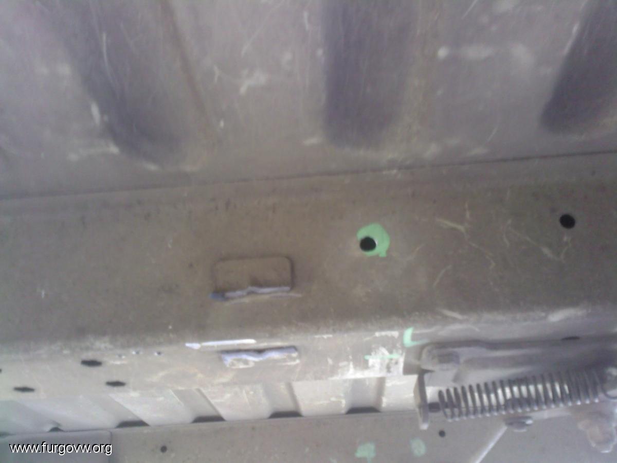

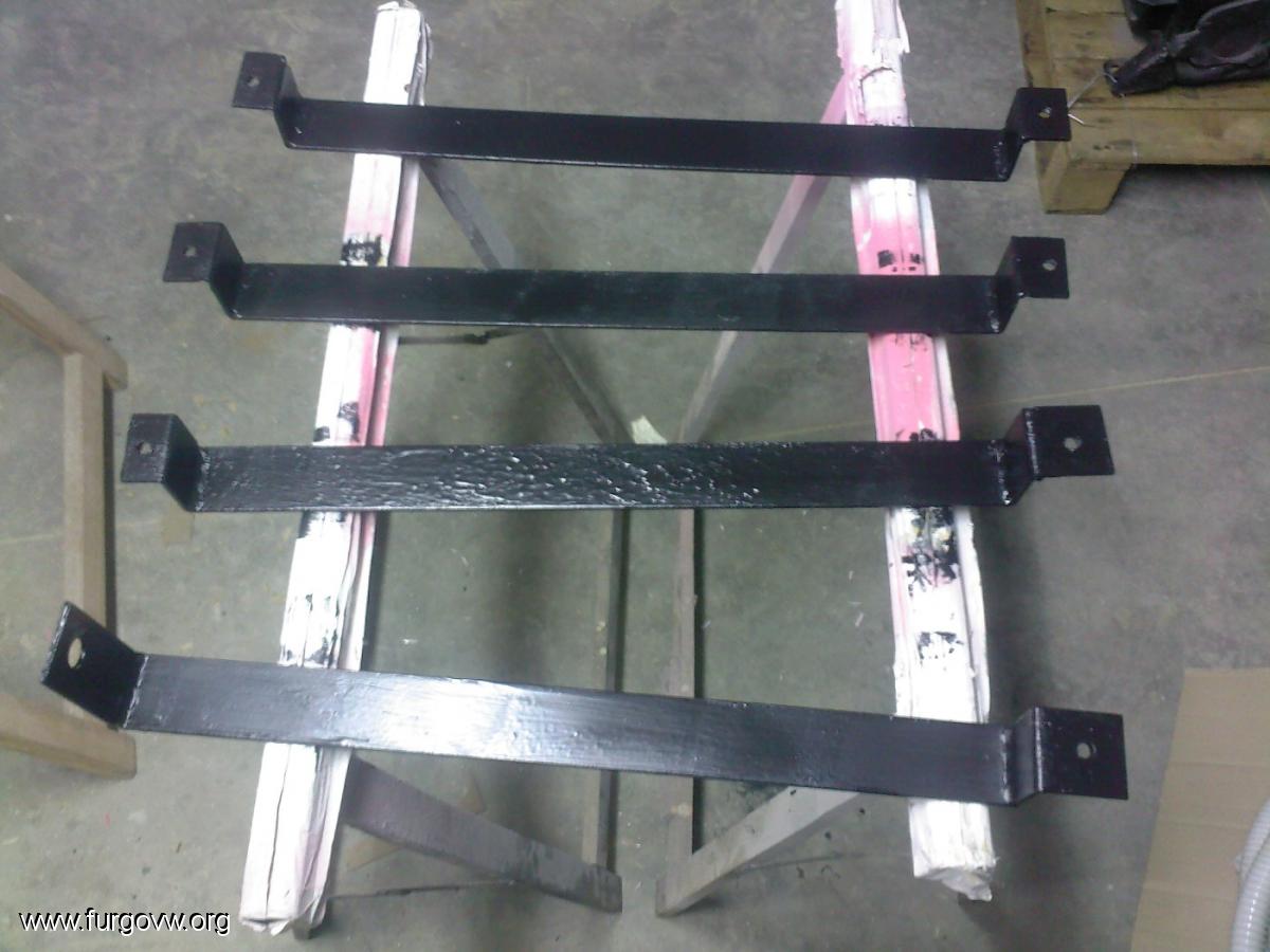

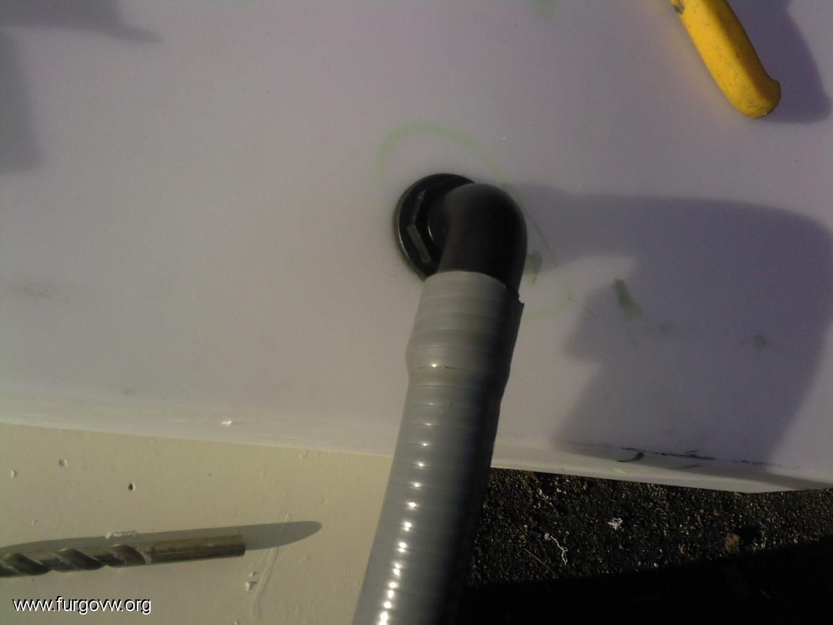

Hice las pletinas que sujetarán los depósitos de sucias
Taladrando los agujeros necesarios...

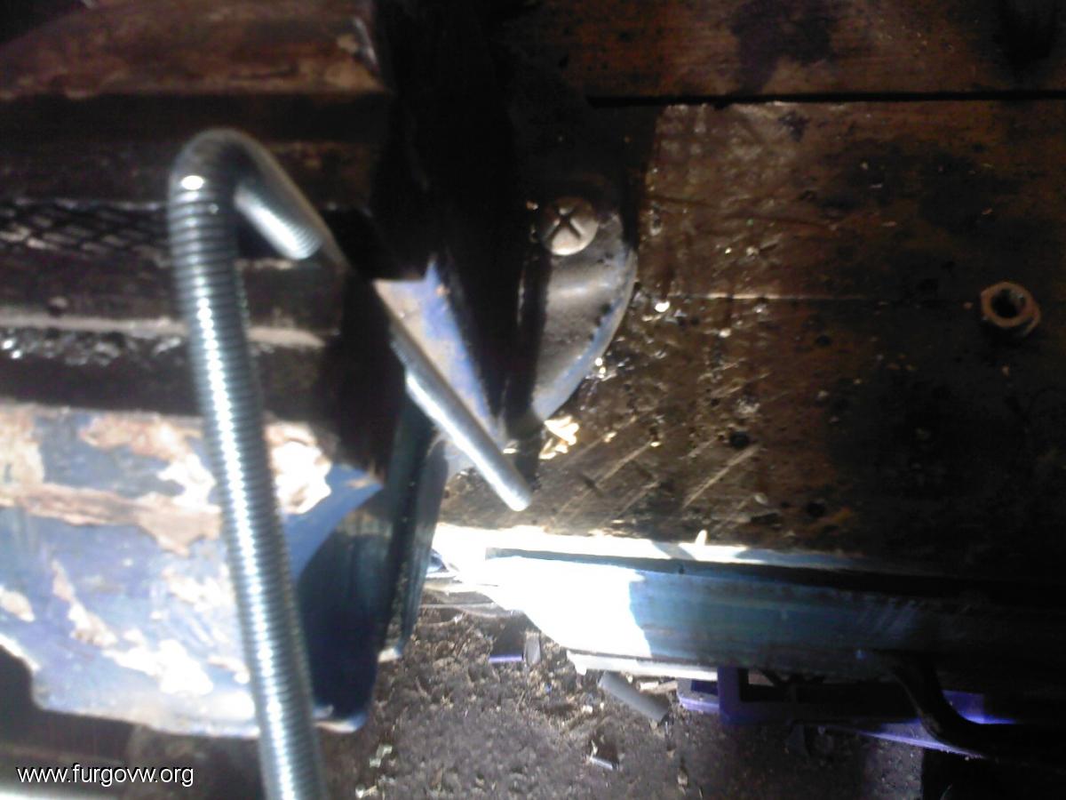

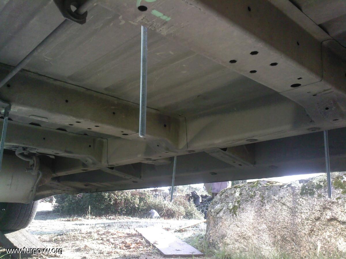

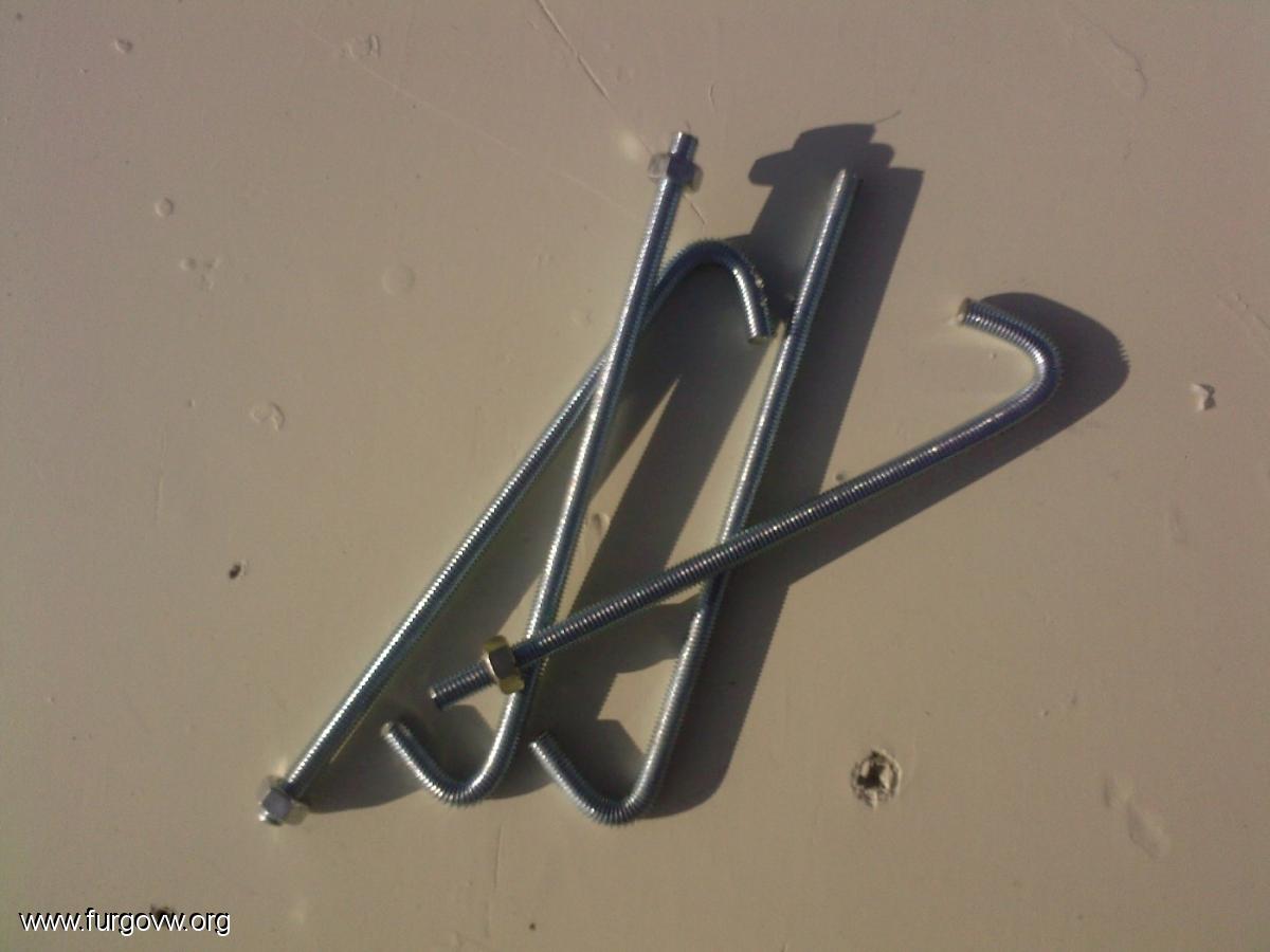

en estos taladros irán colgados...
con estas barillas

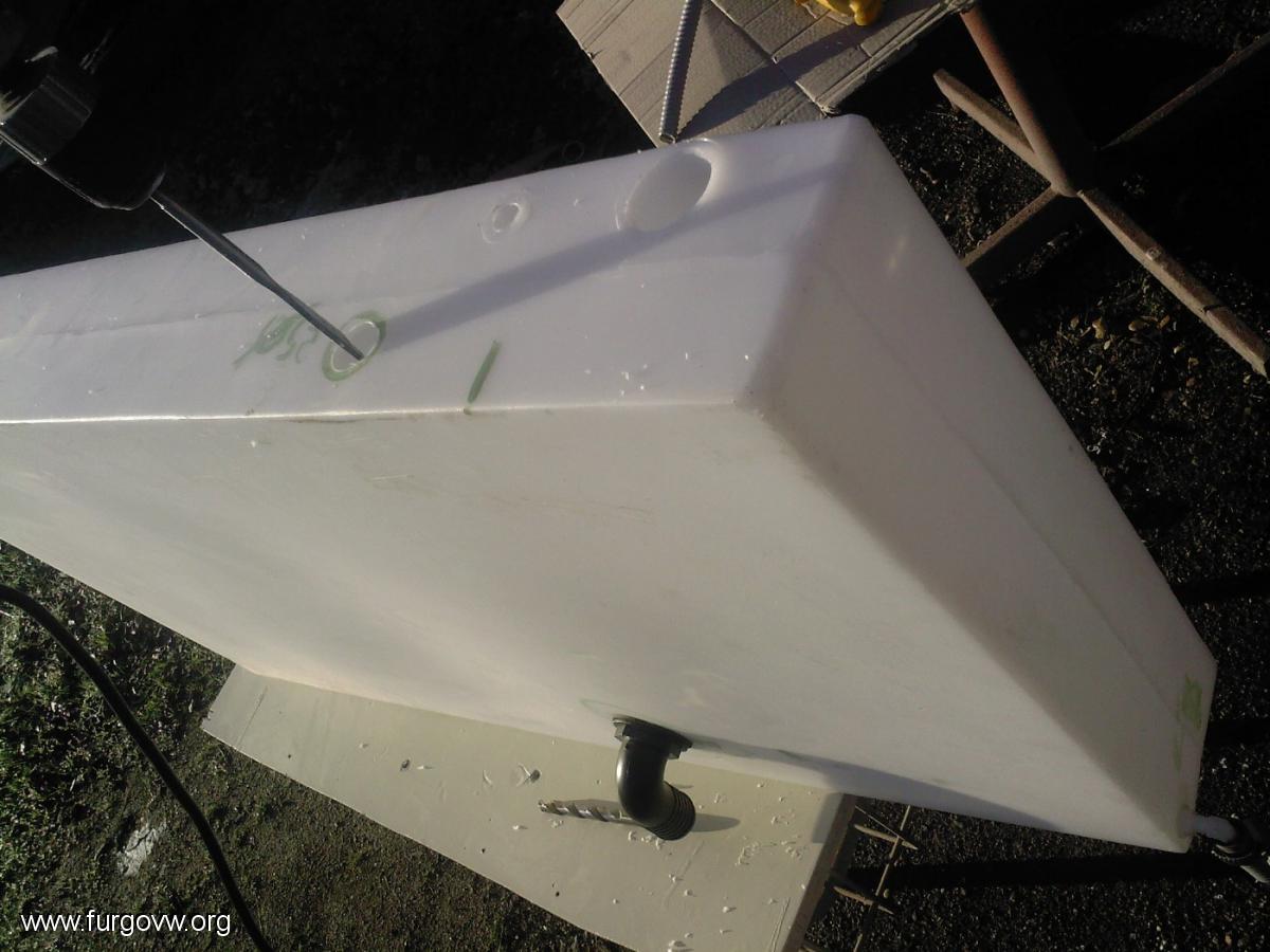

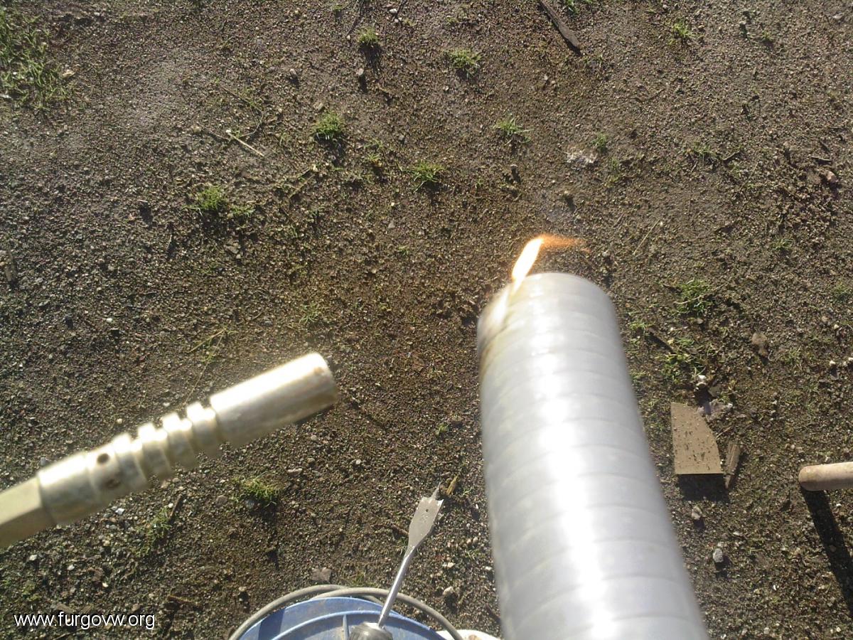

A este le he tenido que hacer unos huevos, va a perder unos 3 litros de capacidad  :'(
están calentados a soplete muy lentamente, después ahuevados y les he puesto dos capas de polímero en la zona calentada para refuerzo, como me quedé sin el blanco pues le he dado con negro, total, quiero pintar las dos caras de los depósitos que dan a los laterales en negro..
La otra puerta...

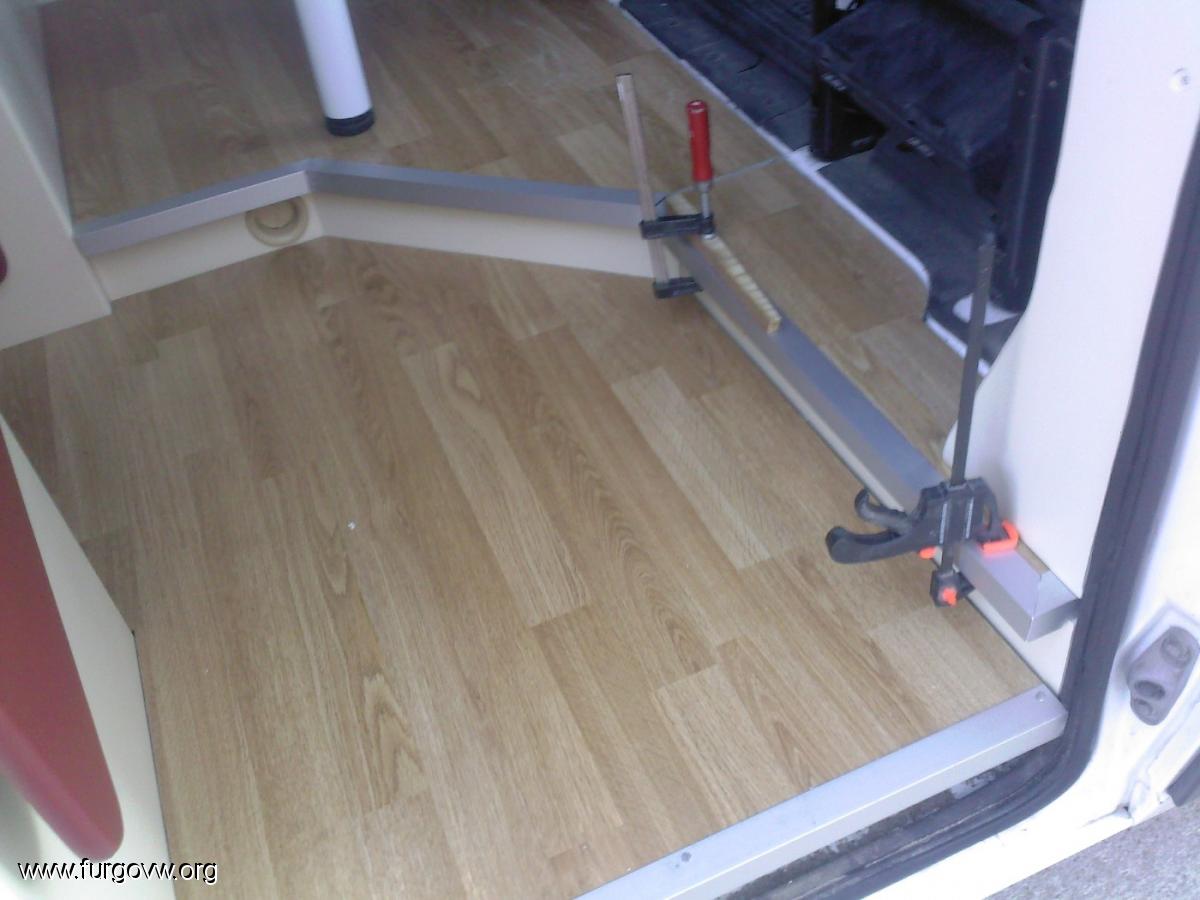

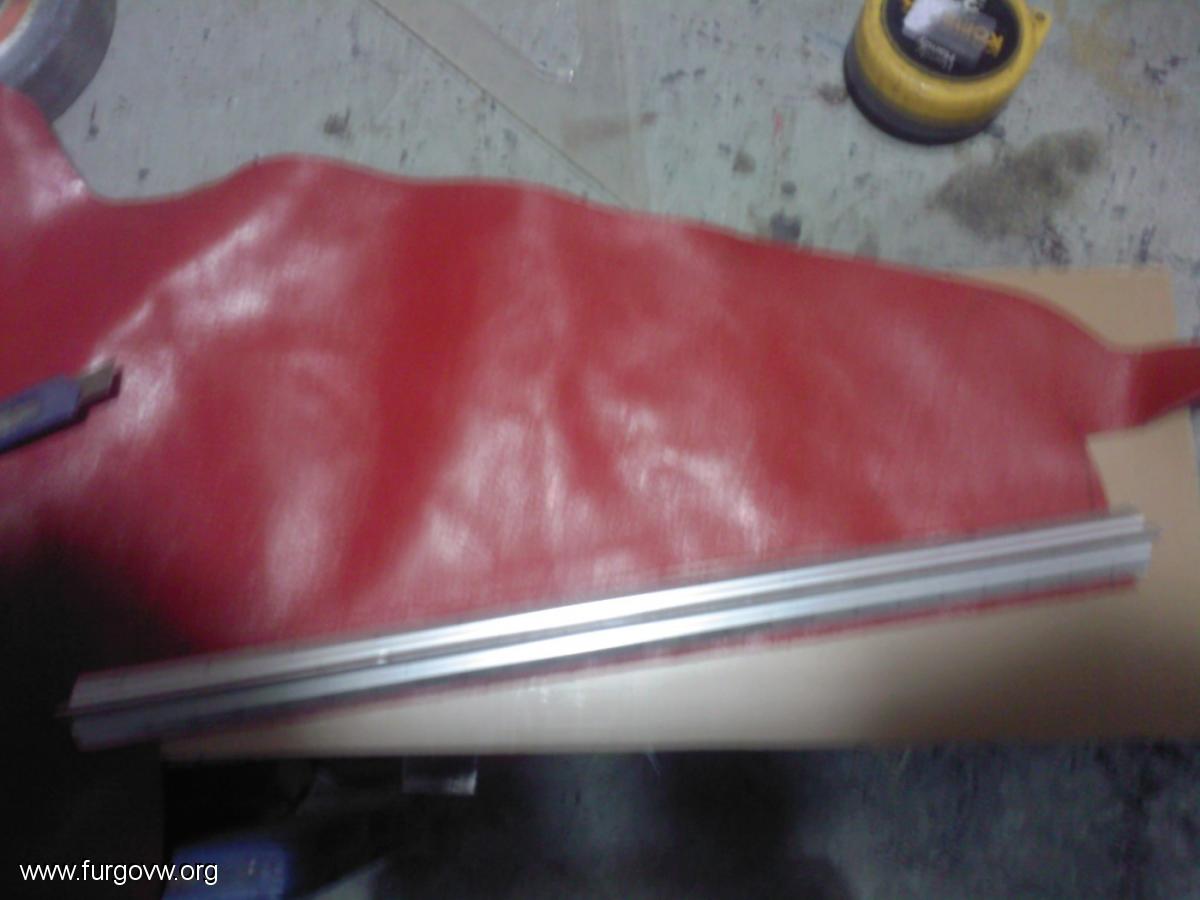

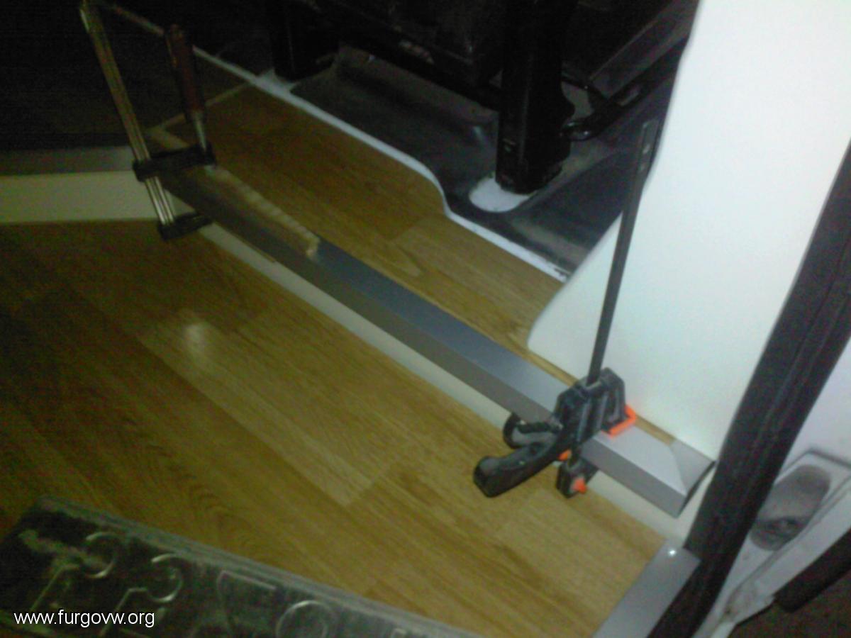

rematé los ángulos de aluminio...

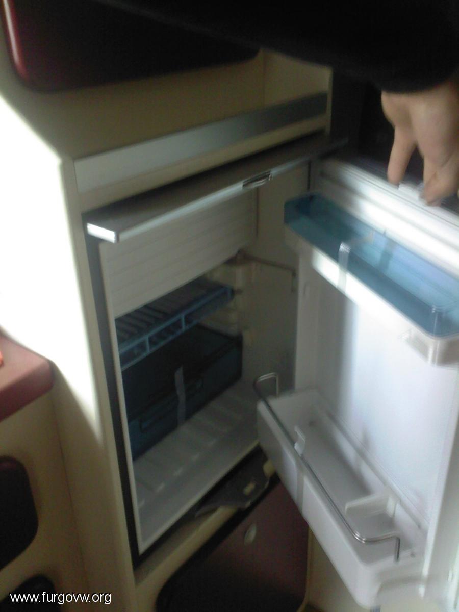

coloqué la nevera...

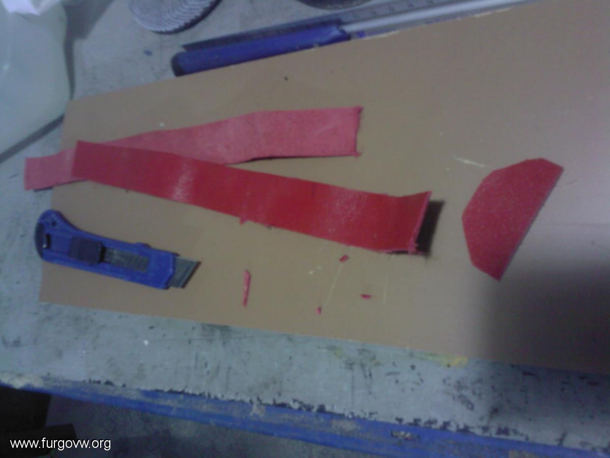

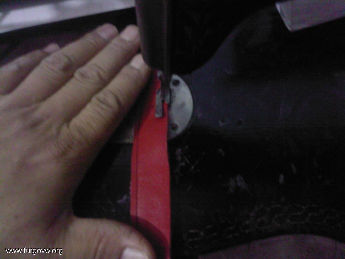

y con un poquito de cuero hice una pieza para sujetar la TV...

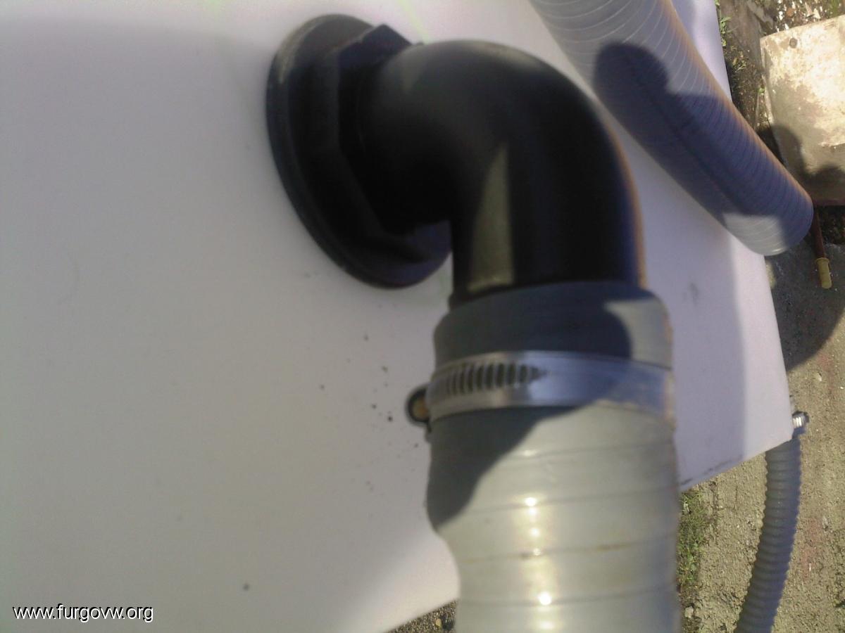

Ya he puesto las bajantes de sucias  y he pesado la furgo para lo del proyecto (3000 Kg justitos) tambien he enviado fotos al ingeniero y el viernes ... TENGO CITA EN LA ITV  .panico
