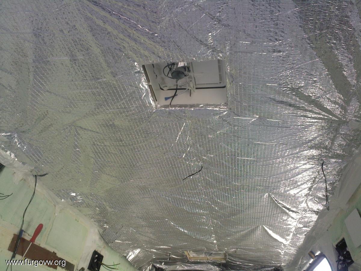

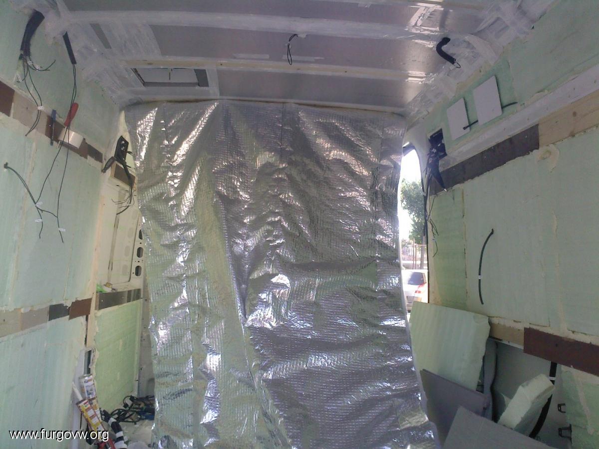

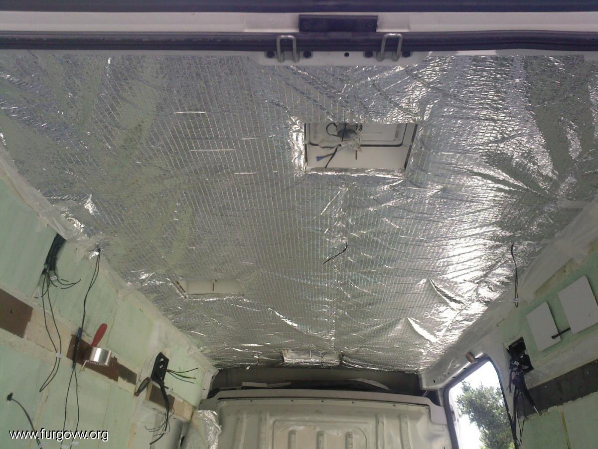

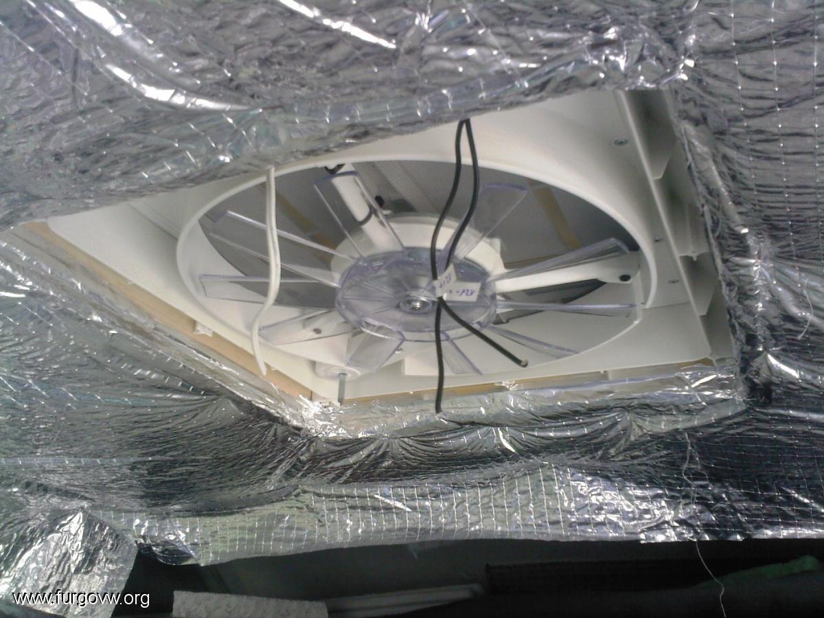

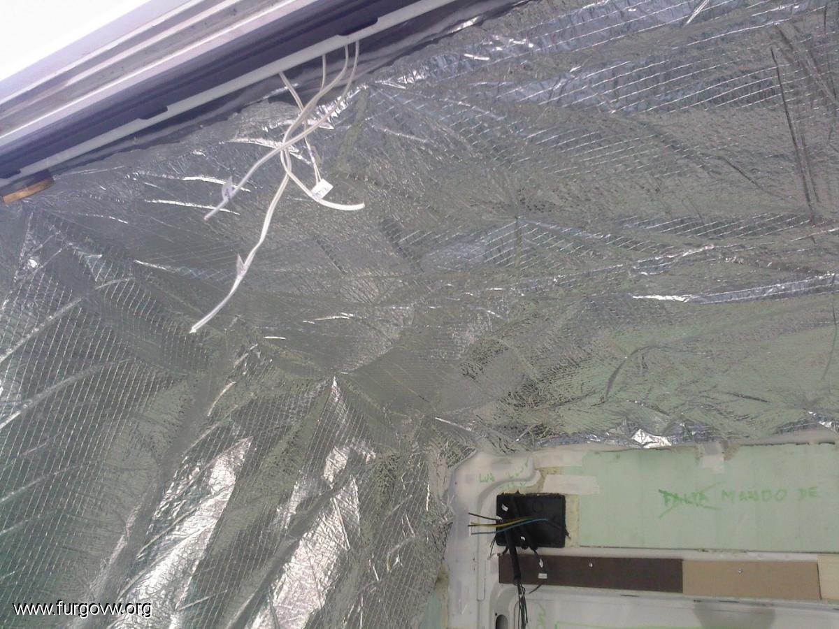

Ya casi he terminado con el aislante de poliuretano (sólo me faltan las puertas traseras) y he comenzado con el reflexivo  :D
las fotillos
Techo terminado....

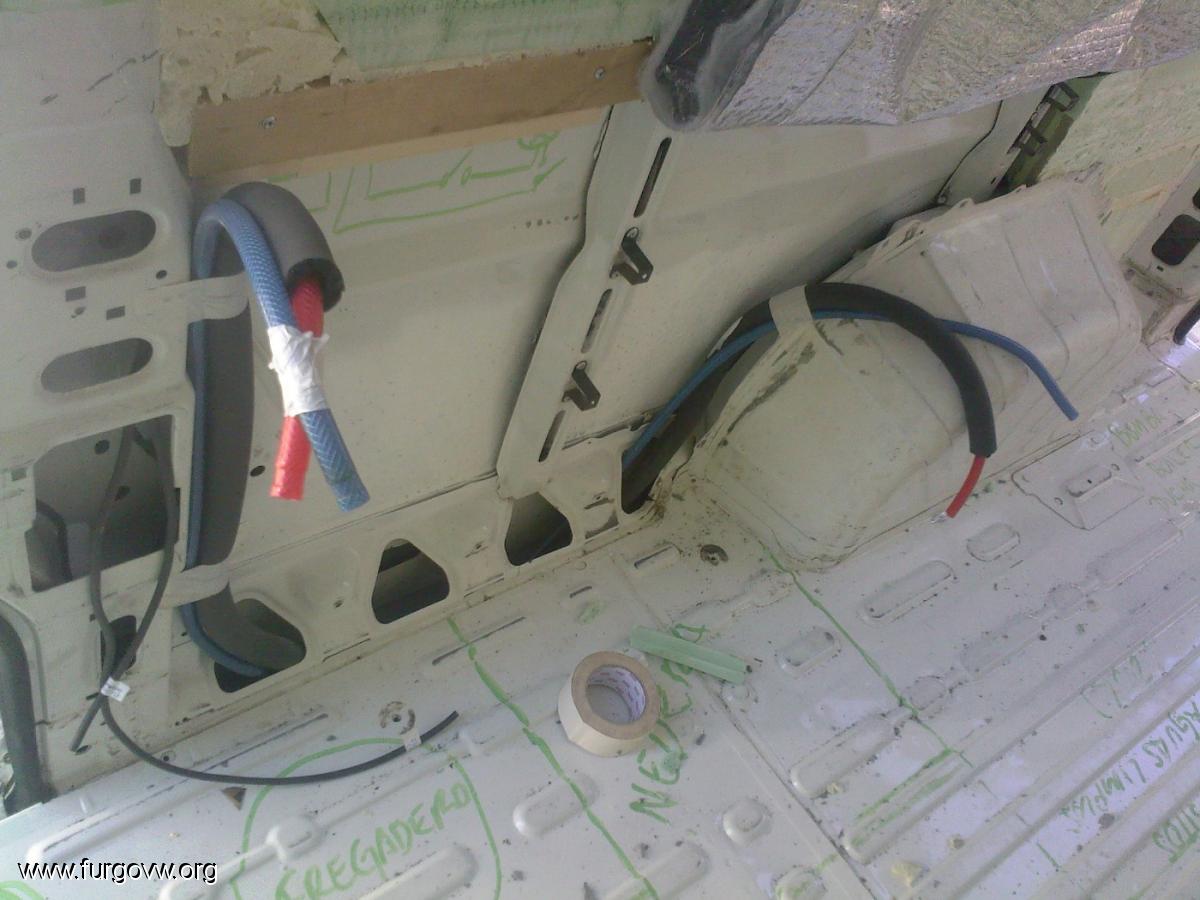

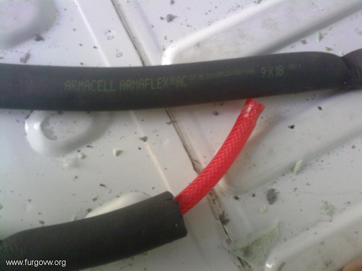

a las mangueras de agua caliente le he puesto un macarrón de armaflex de cuando montaba A/A , los tenía por casa y seguro que ahí están mejor que estorbando en el trastero  ;D

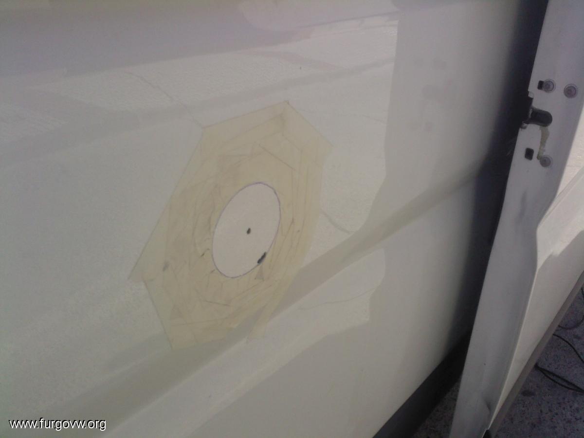

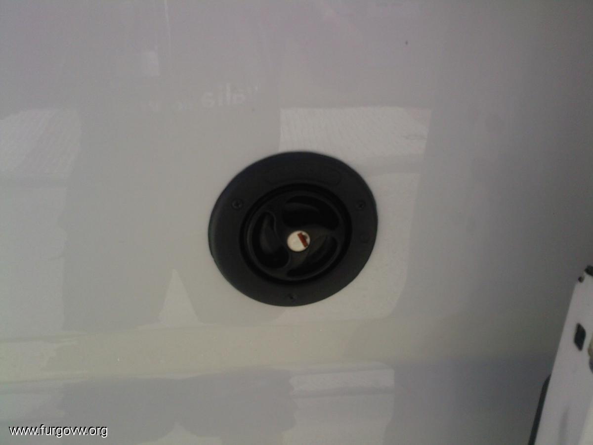

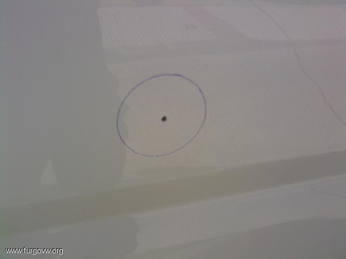

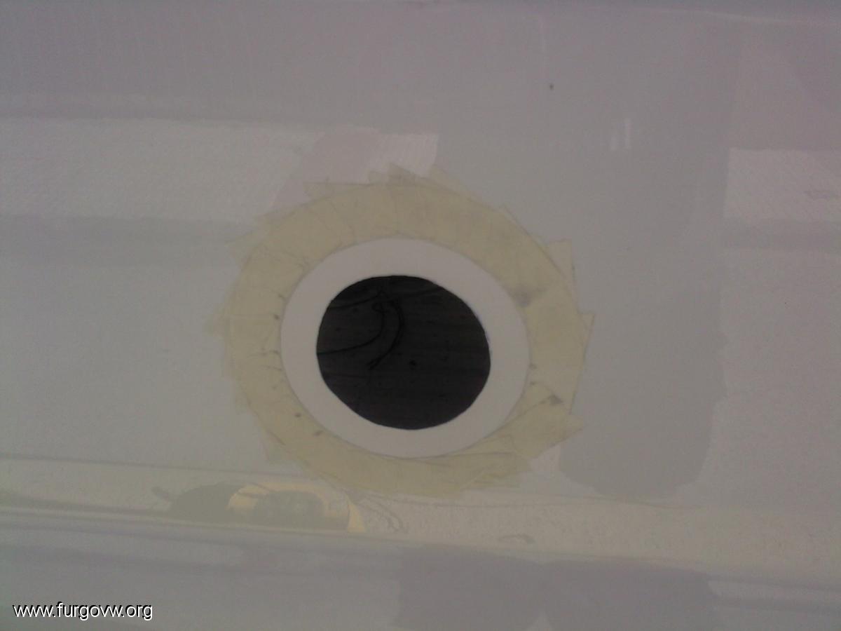

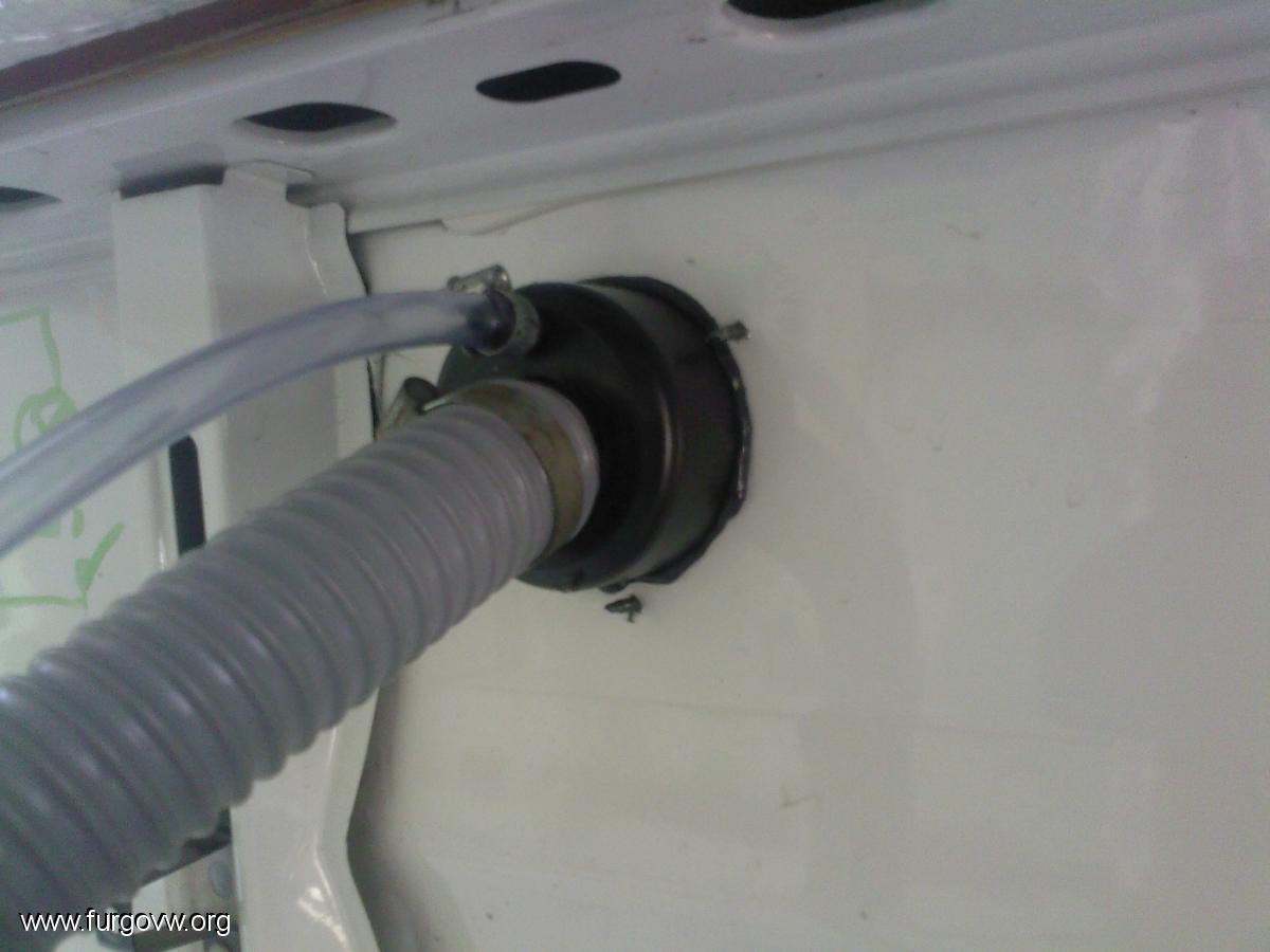

Y hablando de agua, me he puesto con la bocana de llenado:
y colorín colorado....
ESERO
Uffffffffffff, veo que ya le estas cogiendo el gusto a eso de hacerle agujeros a la chapa, menos mal que me pillas lejos, pero si fuera vecino tuyo no aparcaría muy cerca.
