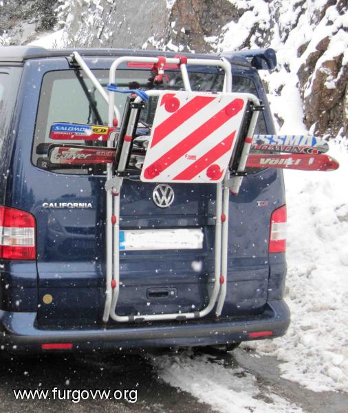

bueno, pues ahi va mi aportacion...sobre el portabicis carrybike, van colocados en horizontal y luego los subes y quedan fijados con los propios brazos que sujetan las bicis, ademas asi ocupan menos y la placa se ve mejor.
Solo hay que adaptarles unos universales.
al principio, yo queria ponerlos verticales...pero señores...los esquis pesan bastante y todo el peso de los mismos recaeria en las fijaciones y su vez en el propio portaesquis..con lo que con el tiempo iría forzandose. Asi que mejor planos.
Vereis en la fotos un churro azul en el portabicis...bien ese "churro" sale de oferta en el lidl de vez en cuando y no es otra cosa que un trozo de alambre gordo forrado, aguanta mas 130 kilos cuando esta enrollado, asi que aporta seguridad extra al conjunto, ya que asi las tablas tampoco van planas como las bicis, sino que se quedan con una inclinacion aproximadamente de 30 grados.  Mas vertical no se puede poner porque tocaban (en mi caso) las fijaciones con las barras verticales del portabicis...
Ale... ;)

El portaesquis esta homologado, el portabicis tambien...y en horizontal los esquis no sobresalen de la anchura total de la furgoneta...
podrian multarme...si acaso por la placa (que este modelo en España no esta homologado tiene que ser metalico).....espero haber resuelto tus dudas.

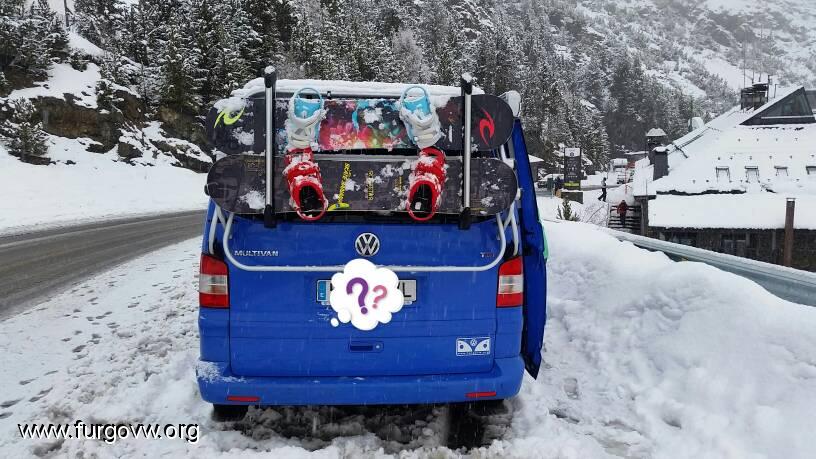

Luego pongo foto de como lo llevo en el portabicis original de vw. Alguien ya lo estará pensando y es una locura agujerearlo con lo que vale, pero va de fábula!

jaime orbital
Este es un porta sky de 6, lo suyo poner uno de 4 así no sobresale tanto, aunque de altura queda justo como el techo.
Lo malo que sin pieza que lo separe del portabicis, sólo puedo poner dos tablas de momento.
Lo bueno el espacio que ahorras dentro de la furgo.
Tema legal... dejemoslo ahí jeje.
Ya sabéis a taladrar el portabicis sin Miedo !!

Hola! me he comprado el porabicis original y estoy dispuesto a agujerarlo para poner el portaesquis.
Puedes pasar una foto de como lo juntaste? Como te quedo, que con los snows no veo donde lo enganchaste.
Necesitaste alguna tornillo especial o algo para engancharlo? Que modelo de Portaesquis usaste?
También le tubsite que hacer unos agujeros especiales en los portesquis?
