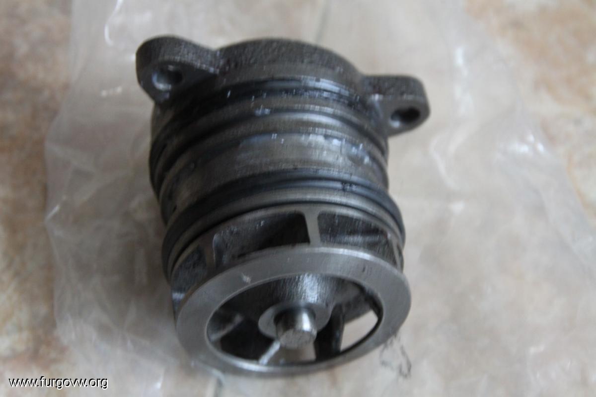

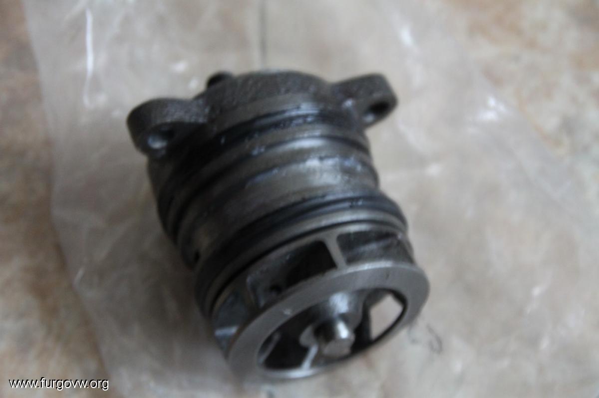

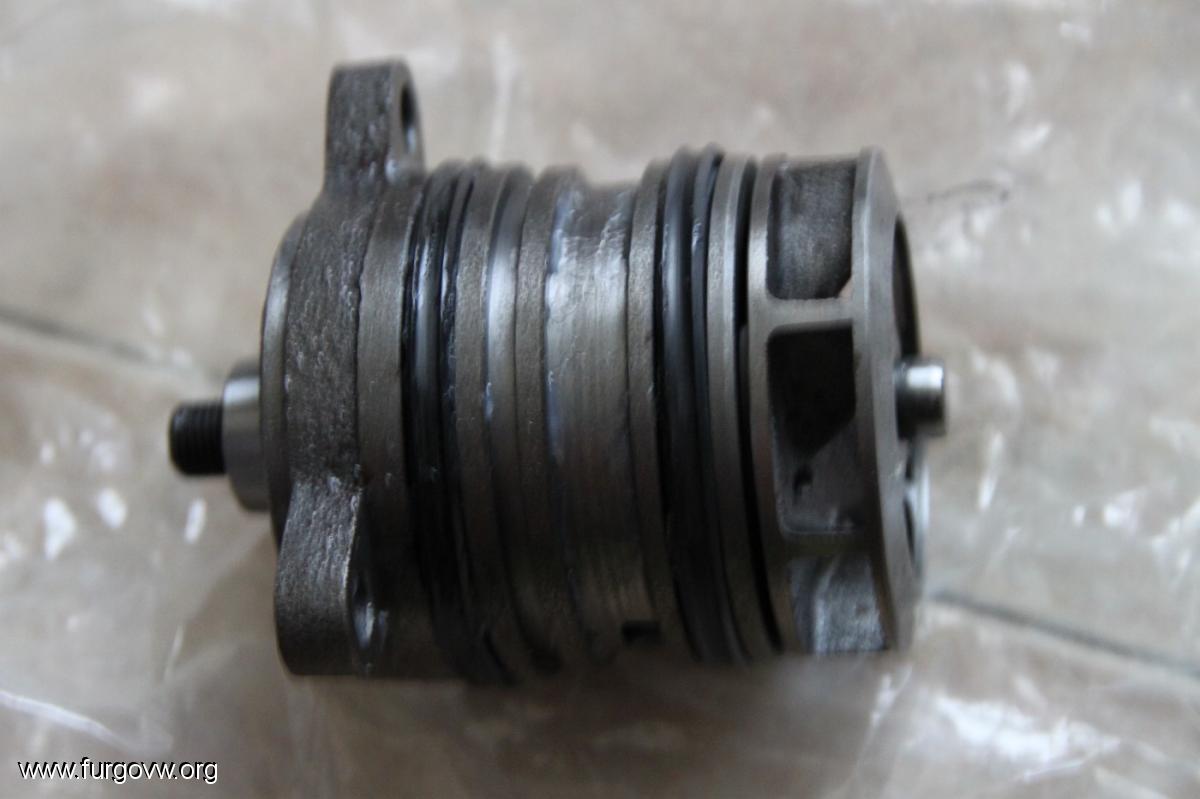

Pues la que tengo nueva la forma es como esa nueva pero el impeler es de metal , no es de ese material plástico
Buenas,yo le pondria con aspas de plastico,dura entre 2 y 3 veces mas,un saludo

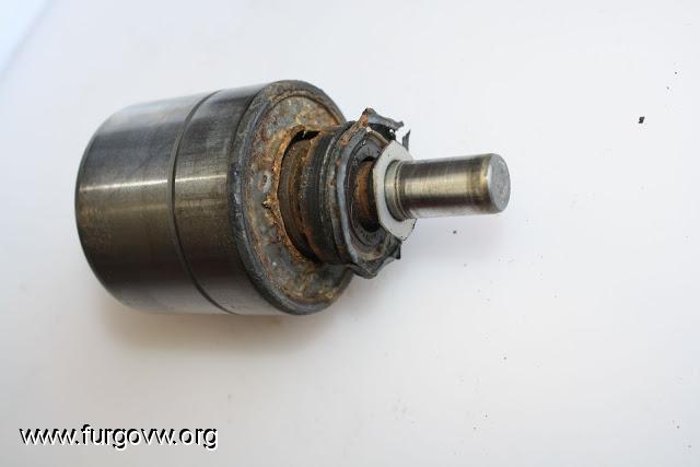

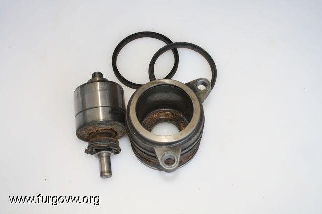

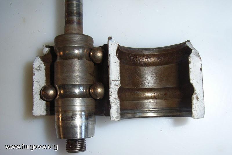

Husmedando por internet me encontré con esto el destripe de la bomba
JACOBOGP
Muy bien explicado esta brico.
