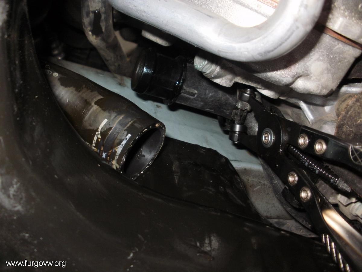

Quitamos el tapón del vaso de expansión. Soltamos el manguito inferior del radiador y dejamos salir el anticongelante, colocando un recipiente debajo para recogerlo. Una vez que deje de salir se puede volver a poner en manguito en su sitio con la abrazadera y así no gotea.

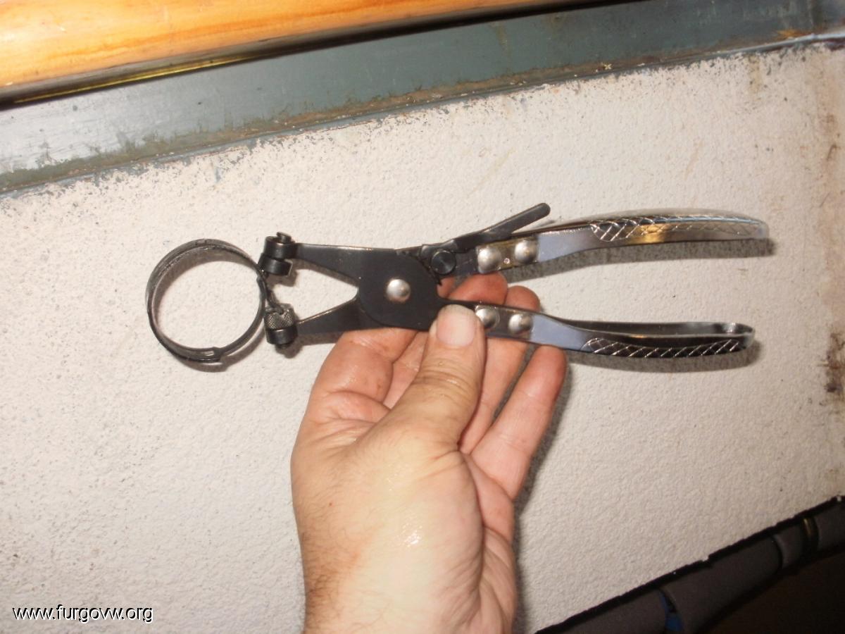

Puede ser bueno tener un alicate como éste.

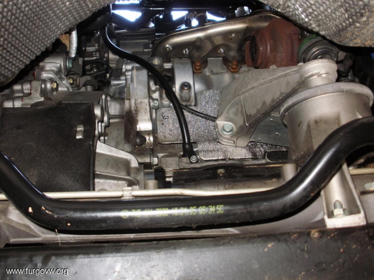

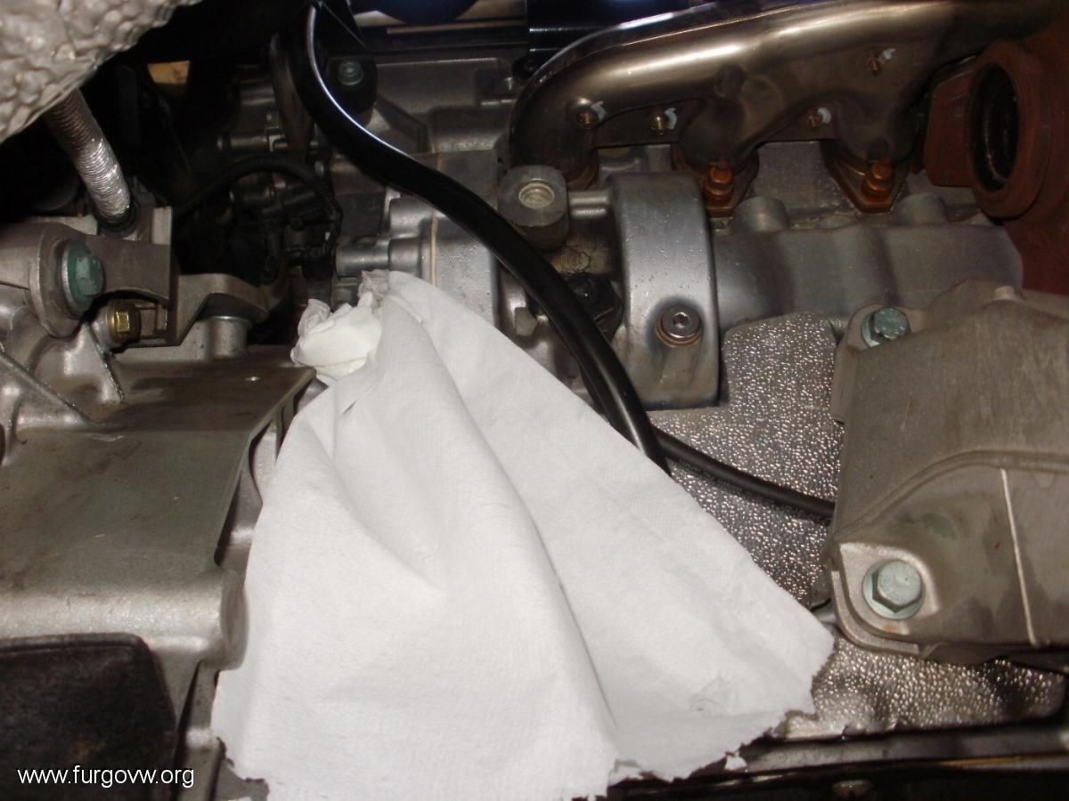

El hueco que hay por debajo es pequeño.

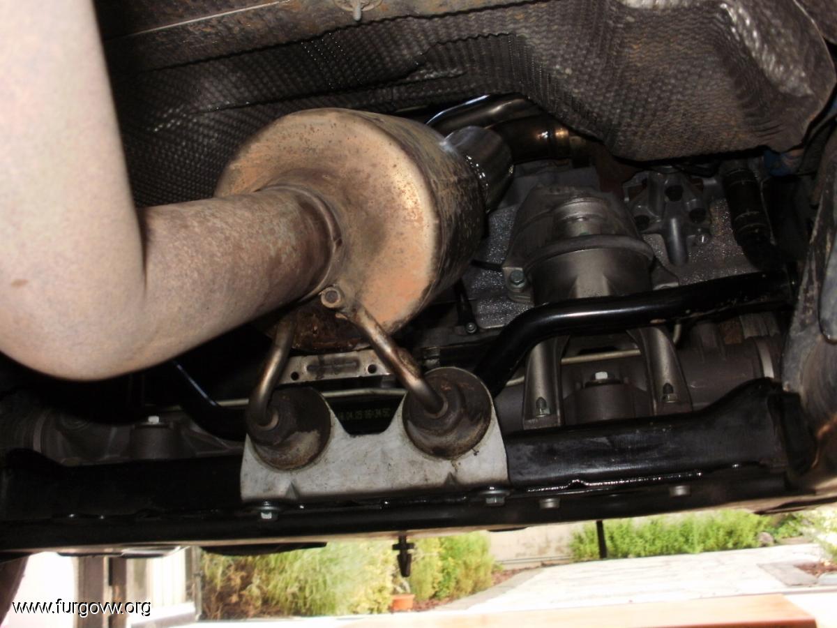

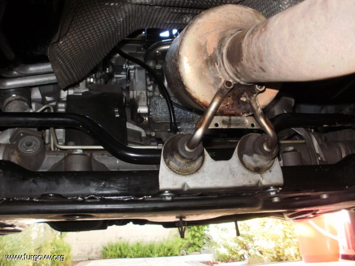

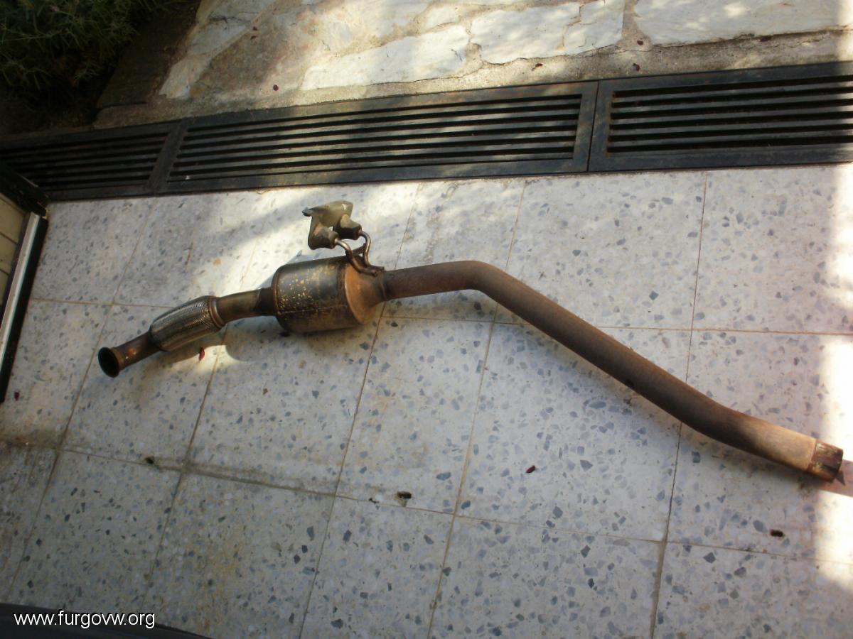

Pero si quitamos la parte delantera del tubo de escape y el catalizador (es todo una pieza), deja este hueco. Sólo en tracción delantera, en los 4Matic tendrán el convertidor y la transmisión trasera dando la vara.

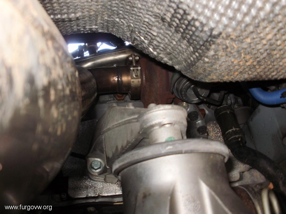

Debajo del catalizador hay dos tornillos que será lo primero que hay que retirar.

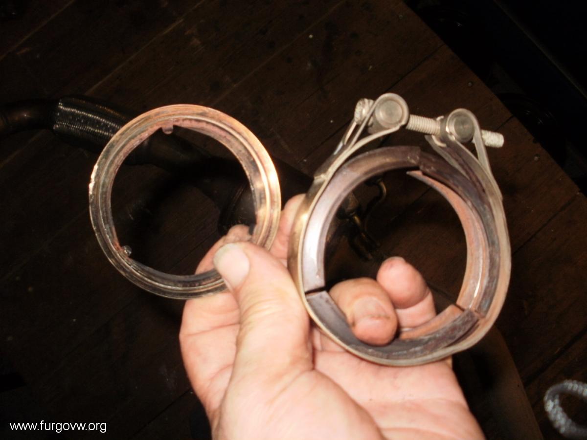

Se quita esta abrazadera. Llave allen del 5.
El tornillo bascula en cuanto está flojo, la abrazadera tiene soldada una brida dividida en tres partes que hay soltar de una en una con la punta de un destornillador. Un tanto molesta esta operación y también la de montaje, pero no mucho.

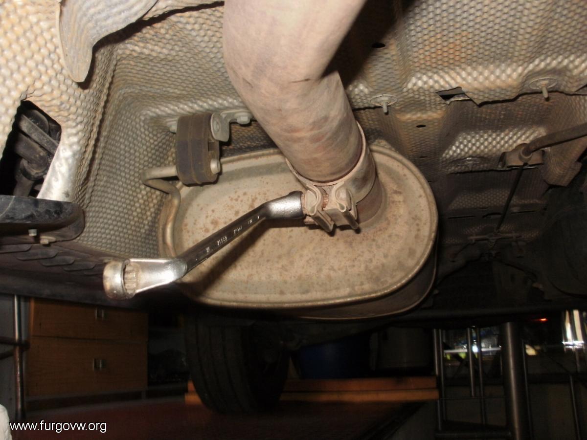

En la parte trasera se une al resto del tubo mediante una junta que estará pegada, hay que soltar los tornillos bastante y girarla para que se suelte, luego se retira a lo largo y el otro tramo queda suelto.
Llave del 15.
Hay una junta entre el tubo y el turbo que es bueno cambiarla. Cuesta 3,25€.
Al montarla, la junta se sujeta a la punta del tubo mediante esas pequeñas pestañas que se pueden ver.
Esto es lo que hay que sacar.

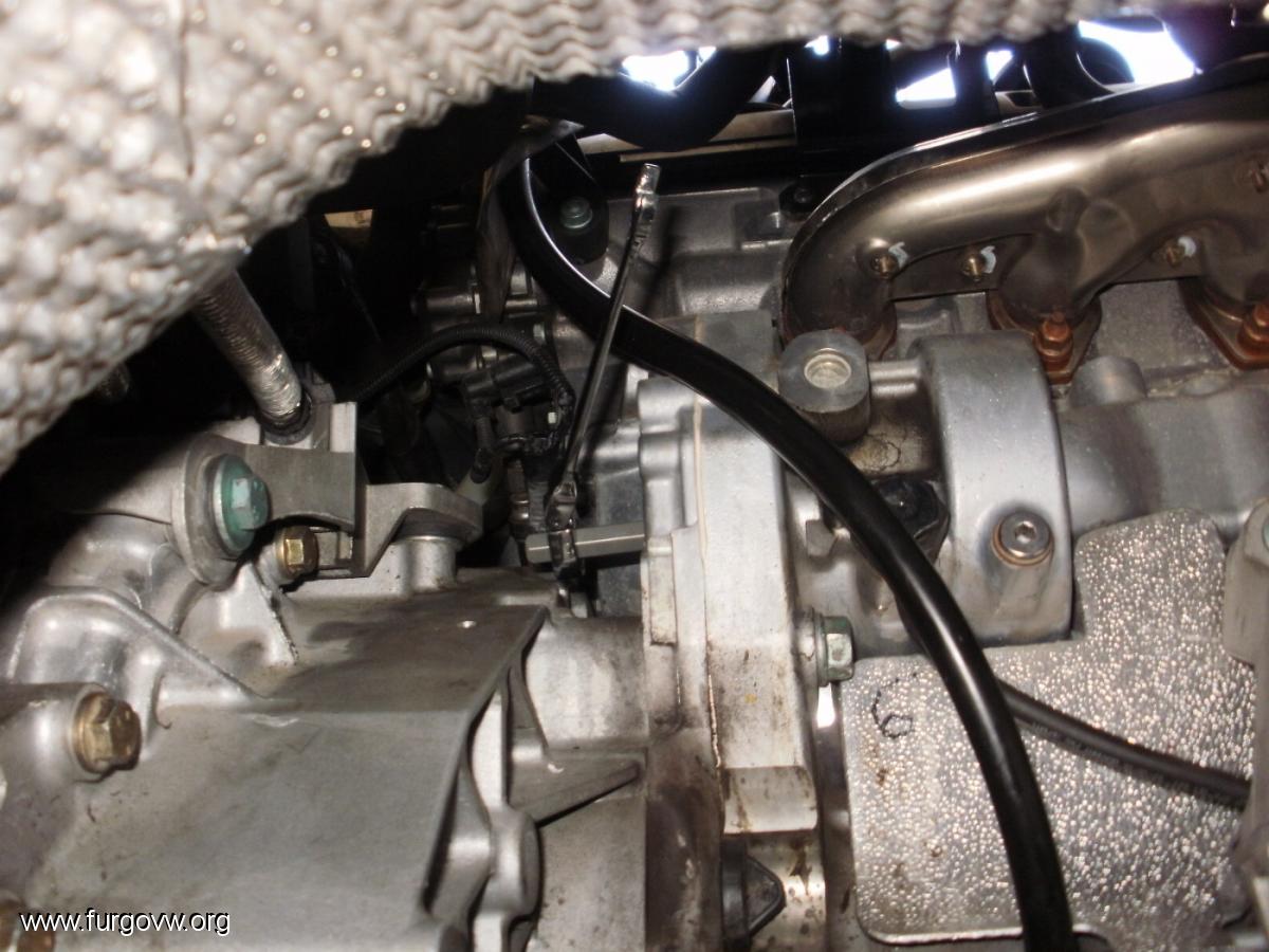

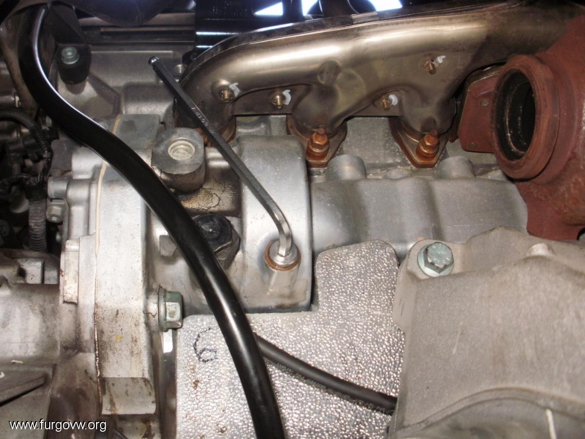

Antes de seguir hay que vaciar el anticongelante del bloque hasta la altura de la bomba de agua, para ello se quita por completo este tornillo con una allen del 6.
El agua sale con fuerza, hay que poner un recipiente para recogerla.
Según dice el Elsawin hay que cambiar la junta de cobre.
Quitamos los tornillos de la tapa del compartimiento de la bomba, llave del 13. A los zurdos les será muy sencillo.
Para volver a montar la tapa es necesario lubricar la junta con aceite del motor. Par de apriete 2,5 kilos por metro.

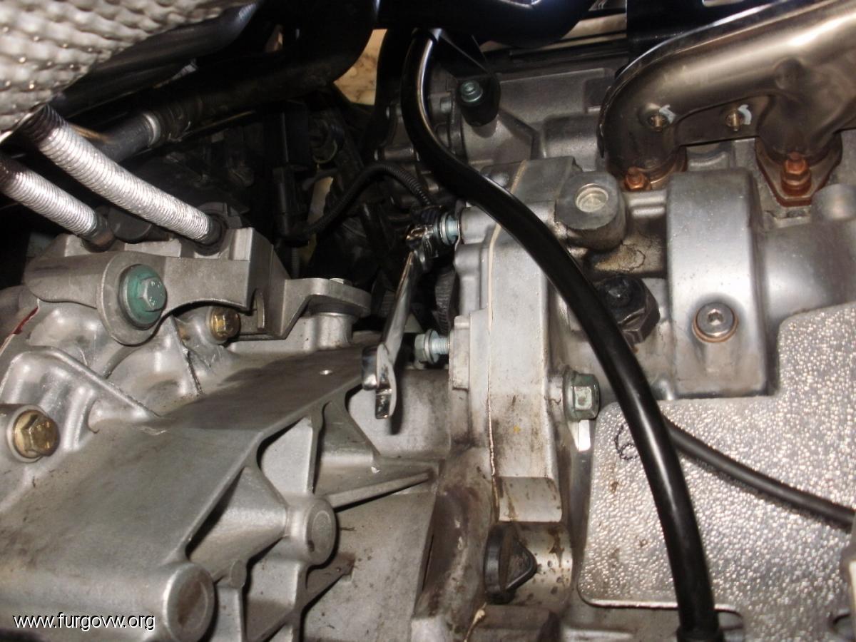

Soltamos la tuerca que sujeta la rueda dentada de arrastre de la bomba, para los zurdos coser y cantar, llave del 24.
Para volverla a montar he utilizado la misma llave de carraca y a ojo, que mi dinamométrica no tiene margen de maniobra.
Tanto para quitar esta tuerca como para volverla a montar es imprescindible meter la 6ª y el freno de mano a tope, que el motor gira con facilidad mediante la cascada de piñones. El par de apriete de la turca es de 8,4 kilos por metro.
Para quitar la rueda dentada he utilizado un martillo pequeño y con dos golpecitos TAC TAC en el borde ha salido de inmediato. Ya se sabe lo que no sale a golpes, sale a martillazos.
Quitamos los dos tornillos de cabeza XZN del 10 que sujetan la bomba. El de abajo tiene poco espacio y para quitarlos y volverlos a poner he utilizado una punta XZN M10 con cuerpo de hexágono del 10 y una llave de estrella de carraca articulada.
Al volverlos a montar, los aprieto con la punta y la llave a ojo. No los dejaré flojos, que manos no me faltan y con ese brazo de palanca tampoco los romperé.

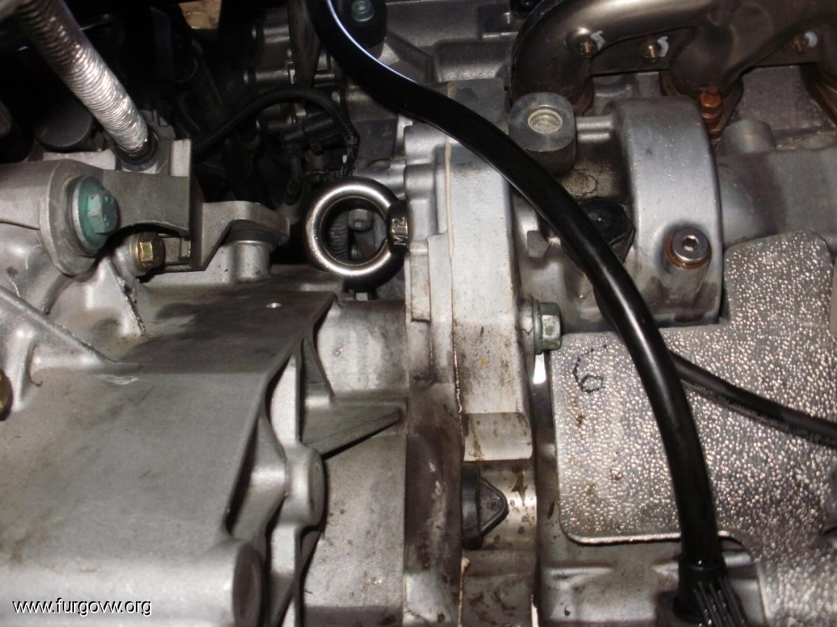

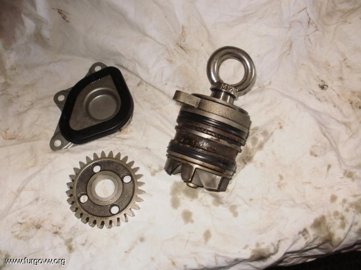

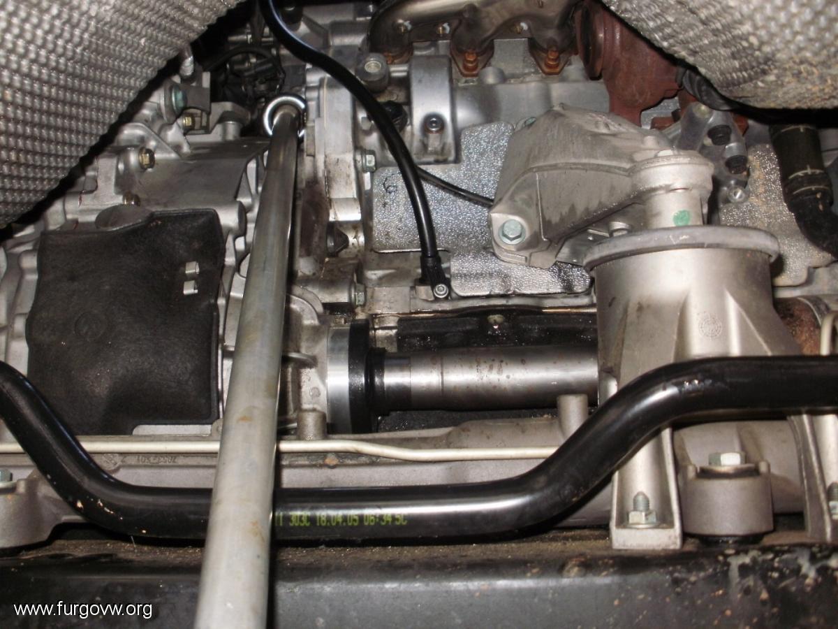

Para sacar la bomba he utilizado un cáncamo con rosca hembra del 12.
El problema es que los que venden son del 12-175 y el eje de la bomba es del 12-125. Por eso he pasado un macho del 12-125 a la rosca del cáncamo. Con ello se destruyen los hilos, pero me ha salido lo suficientemente bien como para que rosque en la bomba y la sujete con fuerza.
He aquí la bomba fuera con el cáncamo montado. También podemos ver la tapa del alojamiento de la bomba y la rueda de arrastre.
Para sacar la bomba de su alojamiento he utilizado un tubo muy fuerte de 25 mm, que entra en el cáncamo perfectamente. En la foto se ve el tubo metido en el cáncamo y con la bomba en el motor, pero ya estaba fuera. Me ha sorprendido la absoluta facilidad conque ha salido, tirando ligeramente de la punta de la barra de 95 cm. apoyada en el borde del alojamiento de la bomba.
En realidad cuando roscas el cáncamo en la bomba queda mucho más dentro y por eso he utilizado el prolongador pequeño de las llaves de 1/2" y éste a su vez dentro del poderoso tubo.

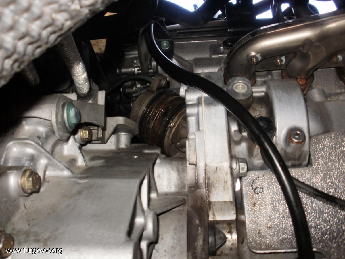

Para sacar la bomba fuera del todo hay que quitar el cáncamo, que se engancha en todas partes. El eje de la bomba tiene un alojamiento para llave XZN, una allen del 5 también vale, con eso se sujeta el eje mientras desenroscas el cáncamo.
Sale así. En esa misma postura entra la nueva.

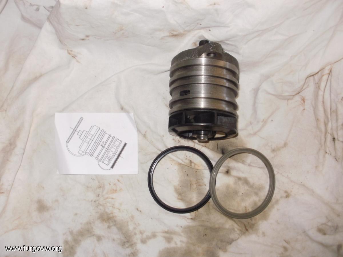

Viene con las juntas sin montar y trae un gráfico para indicar la posición de montaje, son de distinto tamaño. Para montarlas hay que lubricarlas con el anticongelante, tanto para montar las juntas en la bomba como para montar la bomba en su alojamiento

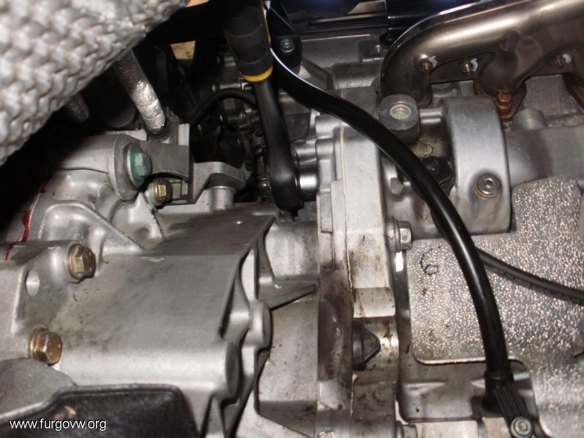

Antes de montar la bomba es bueno limpiar bien el alojamiento, el que sea zurdo y tenga las manos pequeñas no tendrá problemas.
Para poner la bomba nueva le he introducido al máximo con la mano en su alojamiento y luego con los tornillos apretándolos alternativamente uno y otro y de vez en cuando un TAC de martillo en el otro lado hasta que los tornillos se pongan duros.

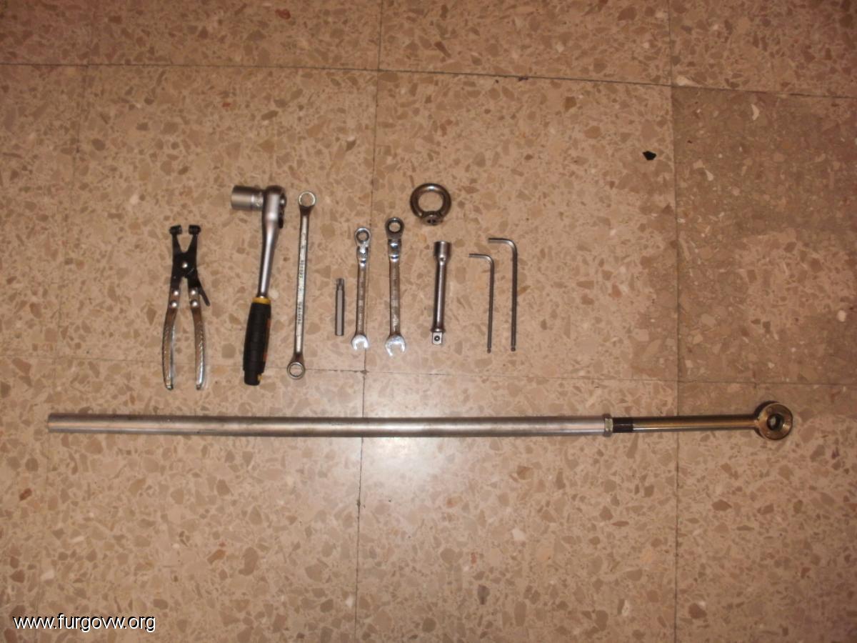

Estas son las herramientas utilizadas.
