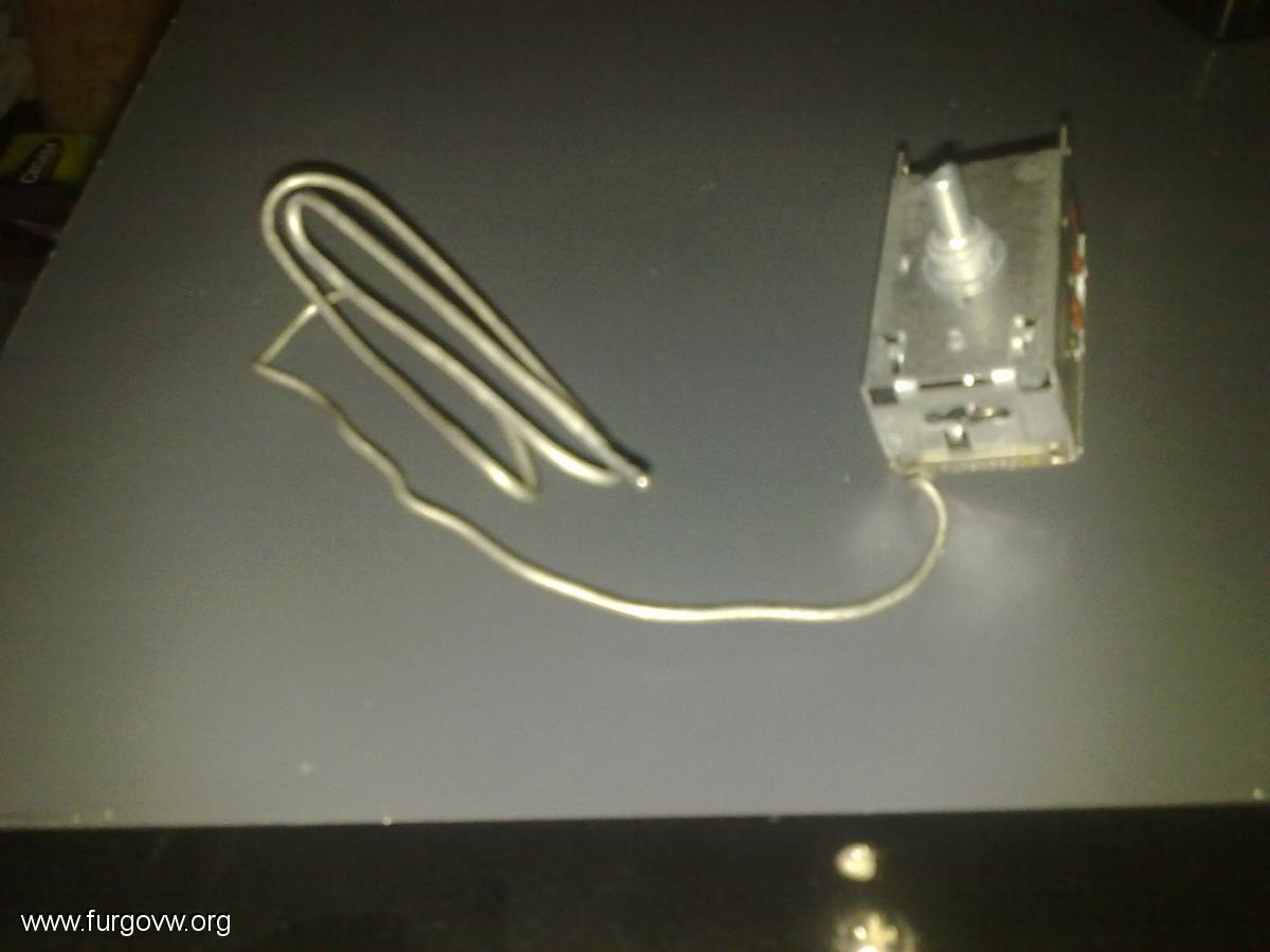

Por eso quiero confirmar si llevo razon con lo de la ruleta, y a ver si los compañeros me ponen alguna foto, porque como lleve yo razon al tecnico se le cae ya el pelo.

Creo que llega al cero , ¿ Se apaga asi no ?   .malabares
Mimotic
Foto ahora no puedo, pero te puedo asegurar qué de el 1 girando un poco más fuerte para salvar un Clicksor baja al 0 y se apaga.

te aseguro de ke cualquier termostato de ruleta, tiene ke llegar al cero, haciendo un clack, ke es el ke desconecta independientemente de la temperatura ...........ese termostato esta dañado  .joder

No se si sirve este...
Por cierto, esto es el termostato desmontado...

Pues muchas gracias a todos señores, y en especial a Ta por las fotos.

Lo único que el día de la fotos no tenía la ruleta al 0 , si al 1 , pero va hasta el 0 , de todas manera mira si conectada a 12 v se agua con la ruleta .

Repararla la puede reparar cualquier SAT, el termostato es generioco, no es de Waeco, como se ve en mis fotos, y comparando con las de TA, se aprecia que los termostatos son iguales, al igual que los compresores..., por cierto la mia es Vitrifrigo

Bueno pues despues de mas de 3 meses de espera, pelearme tanto con el Sat como con atencion al cliente de Waeco, despues de tres termostatos defectuosos, mi nevera vuelve a ir perfecta.
El termostato para al 1, al 2, al 3, al 4, al 5, al 6, y al 7, asi que al que no le pare, como hay muchos por aqui, que sepa que tiene el termostato jodido.
