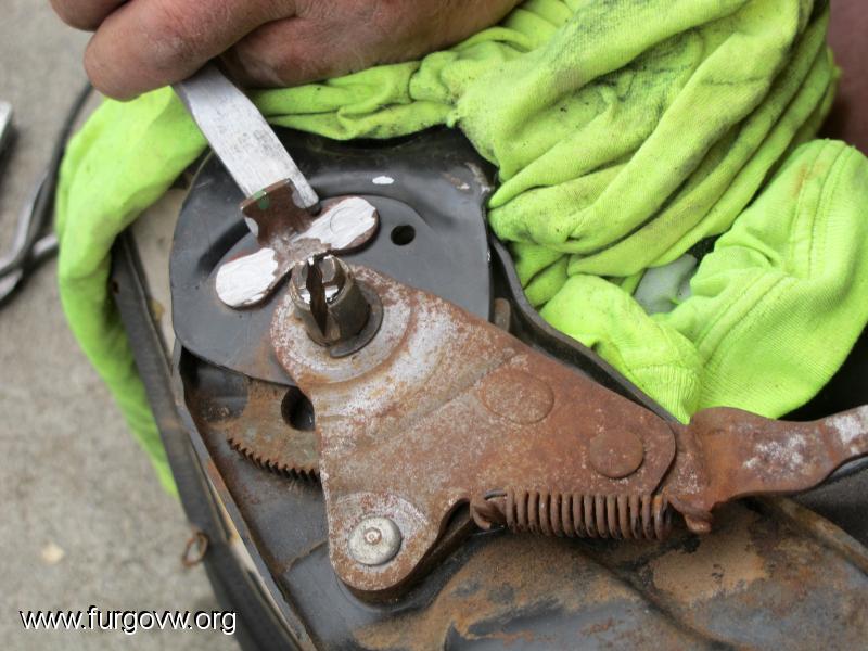

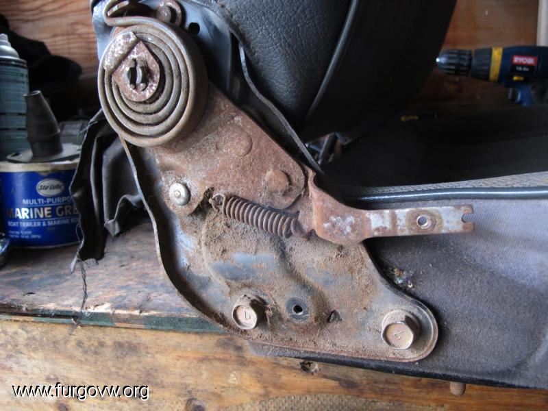

Por otro lado, aquí va la secuencia fotográfica (son muchas fotos) de cómo hicimos para hacer completamente reclinable los asientos delanteros de nuestra Mitsu L300. Fue con la ayuda de un mecánico-cazador del este de Oregón, USA. Ganamos un montonazo de espacio...
Luego del trabajo, que puede llevar una hora como mucho, el asiento quedará así.
Luego de sacar el asiento, dejas al descubierto la parte donde vas a trabajar. Nuestro asiento llevaba tierra de varios continentes.
Y a partir de aquí, a seguir las fotos, que son bastante gráficas.

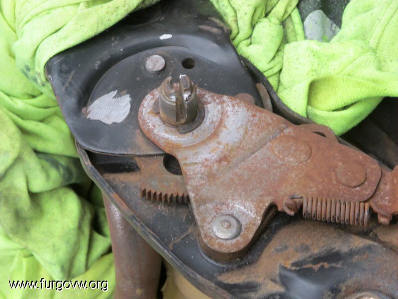

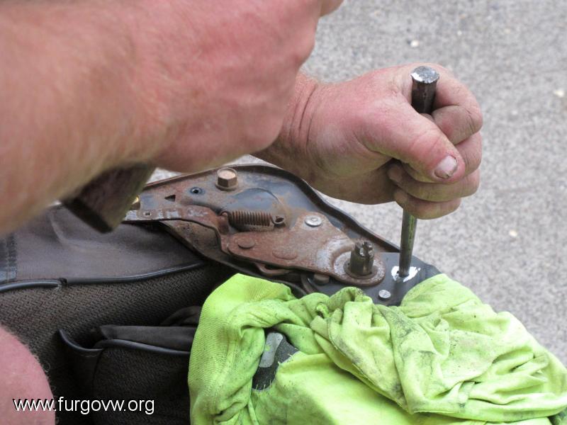

Se quita el seguro con delicadeza hasta que salga aunque no quiera...

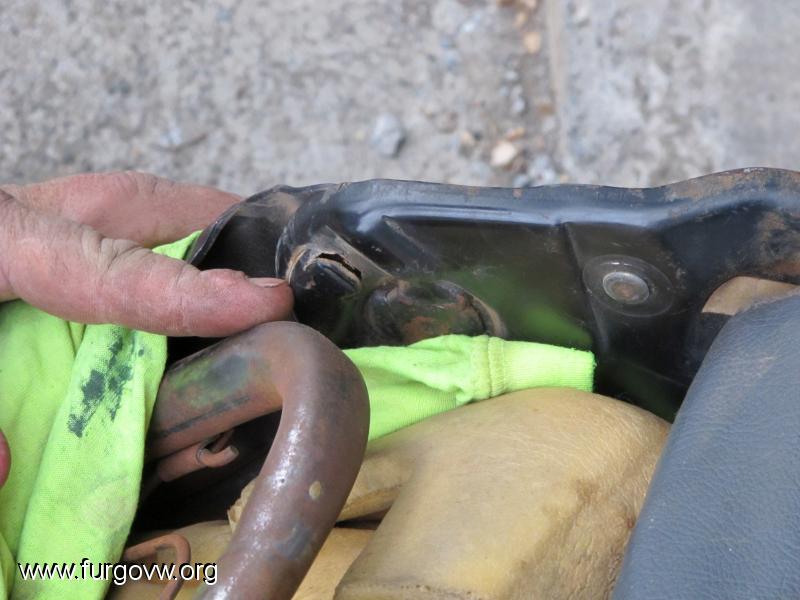

A martillazo limpio hasta que salta el último remache pulido...

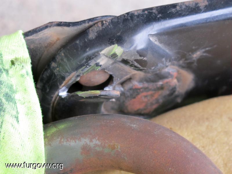

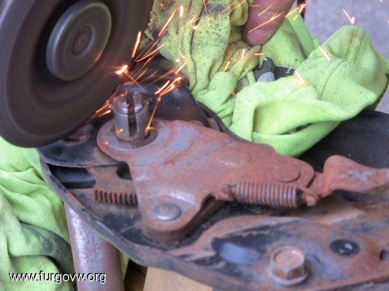

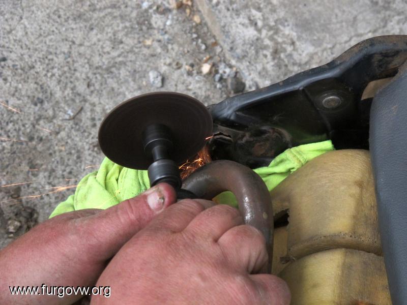

Una vez liberados los remaches buscamos el tope interno del asiento y comenzamos a abrir y pulir...
El tope a la vista...

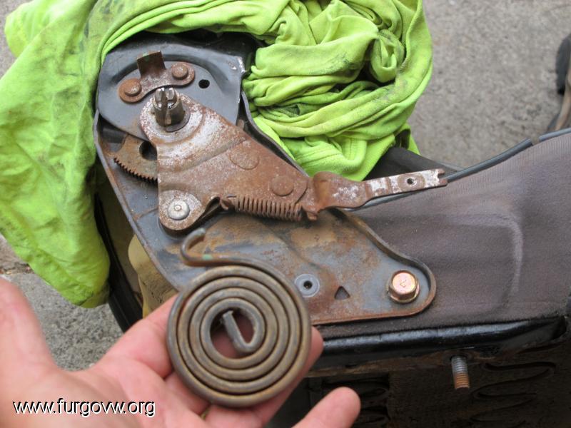

A partir de aquí hay que pulir metal de la estructura del asiento para que pueda subir y bajar libre.
Y esto es todo lo que sobró y no volvimos a colocar...
