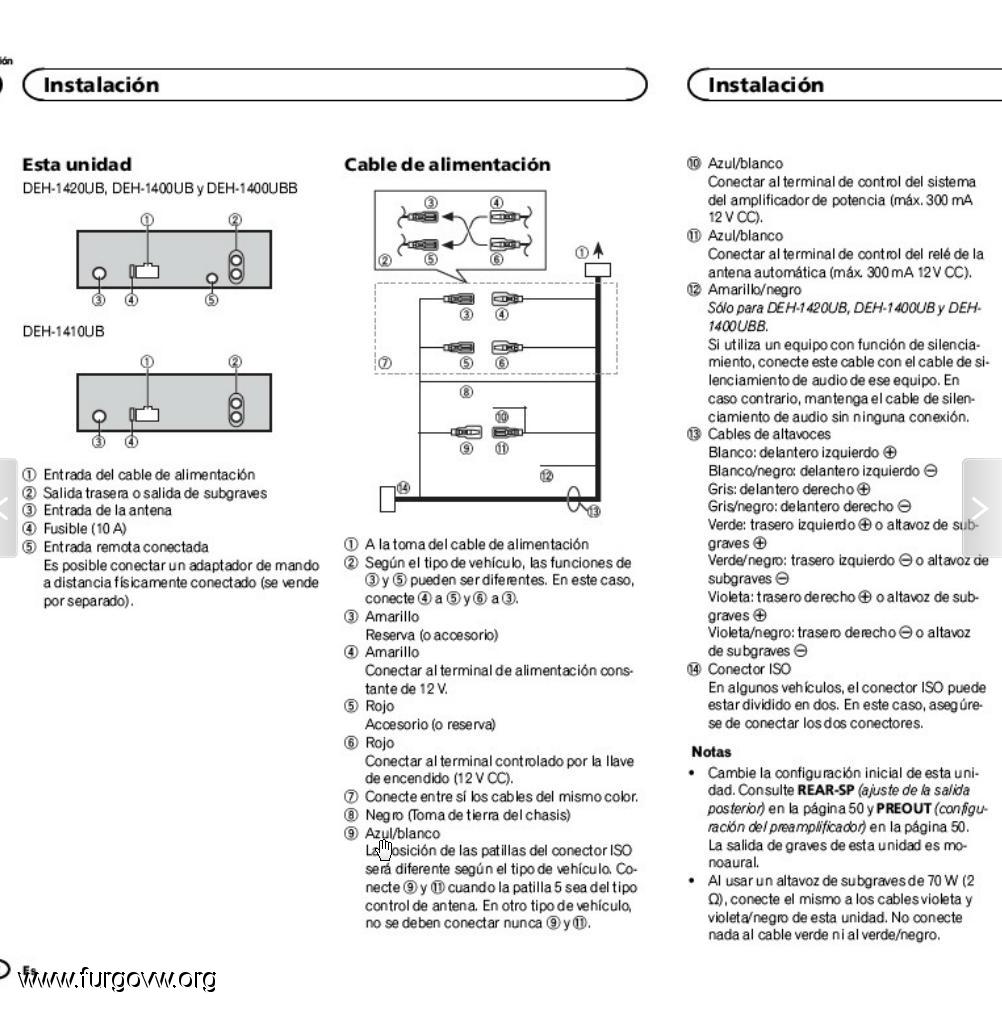

Hola Chicos
He estado revisando el tema del manual de la radio indica esto :
Cuando esta unidad se instale en un vehiculo sin posición ACC (Accesorio) en la llave de encendido el cable rojo se debe conectar al terminal que peuda detectar la operacion de la llave de encencido de lo contrario puede descargarse la bateria....
Esto quiere decir que nosotros no tenemos esta ACC?? y si lo pongo puede que se descargue la barteria??
Viendo el tema de los cables he visto esto os pongo la foto
http://www.furgovw.org/galeria/fotos/edic/radio0.jpg
Segun esto tendre que hacer lo que ellos dicen cambiar los cables  4 a 5 y 6 a 3 ???
SoyGenin
Cita de: eDiC en Julio 10, 2012, 14:21:17 pm
lo pone un poco enrevesado en el manual/esquema, pero es eso lo que tienes que hacer precisamente ;)
