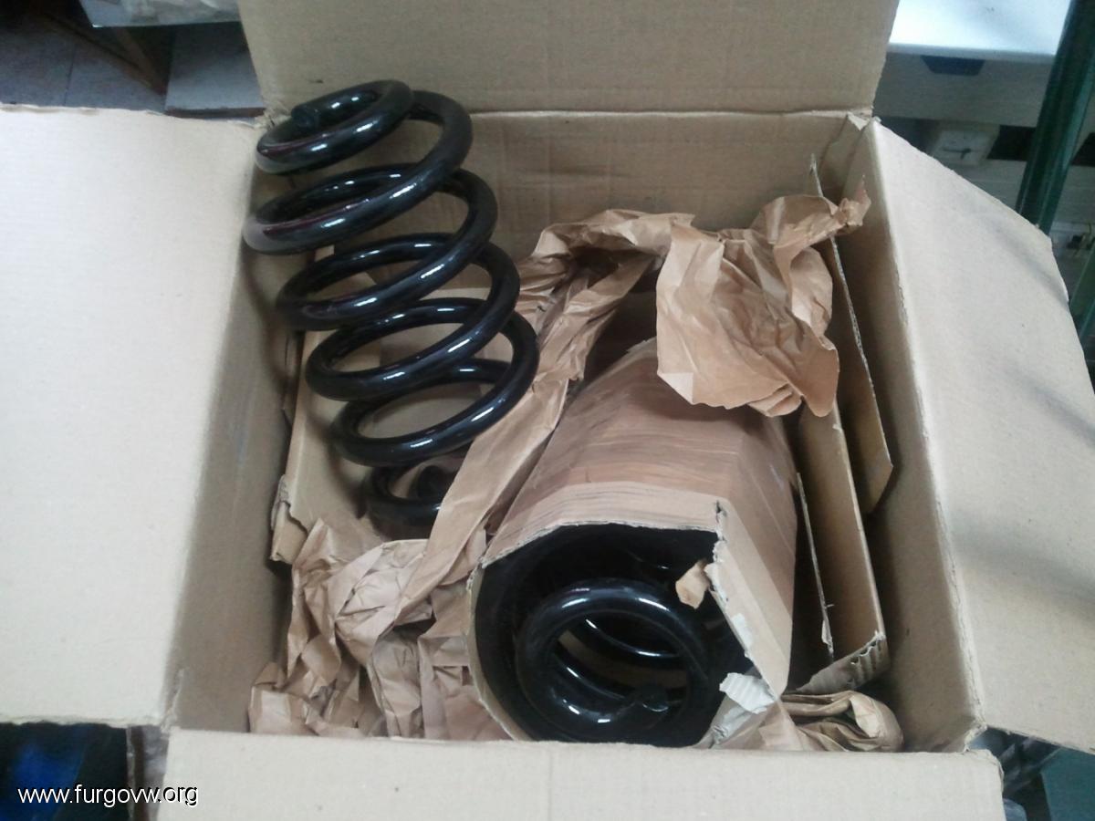

Ya llegaron los muelles traseros Bussmiede +5  .palmas

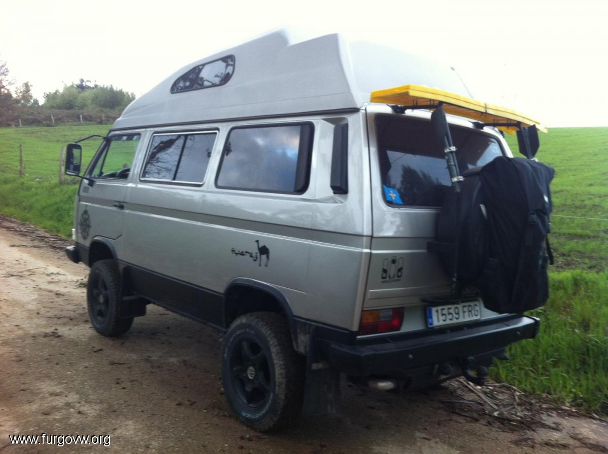

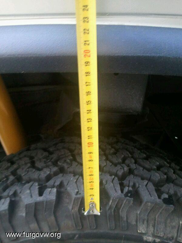

Ya tengo la furgo.......IM-PRESIONANTE

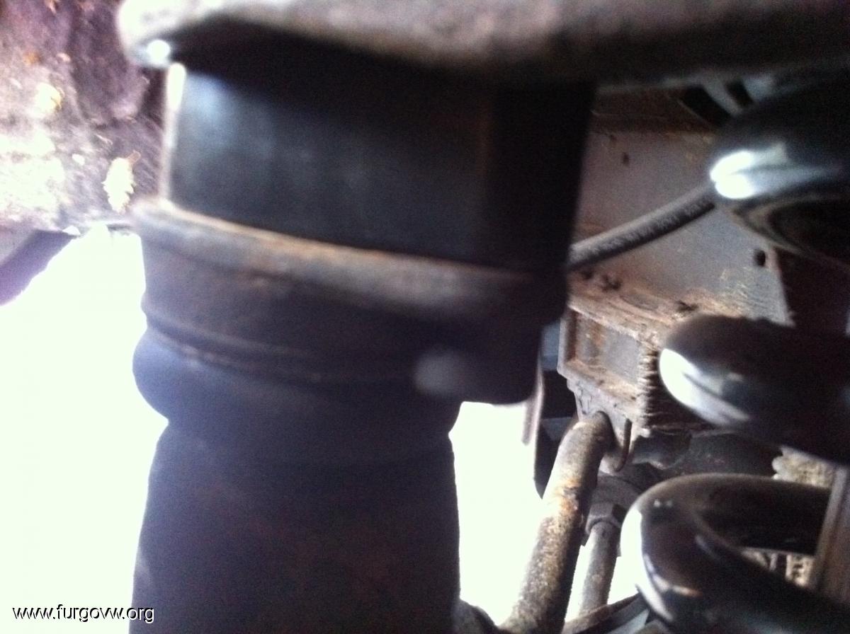

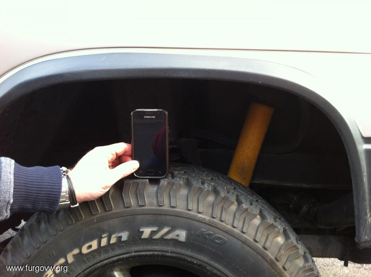

Altura ganada

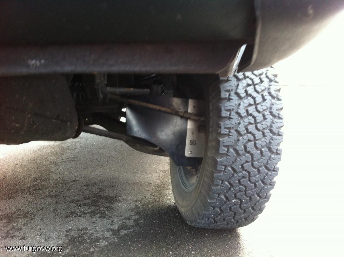

Protectores delanteros.

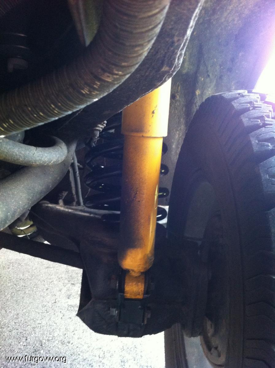

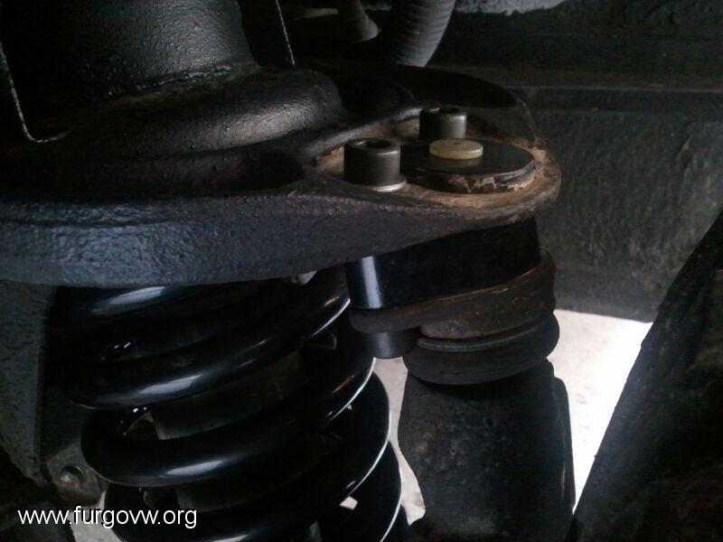

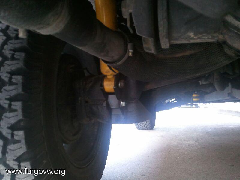

Soporte amortiguador  trasero y si os fijáis silemblock del grupo delantero.Uno de ellos

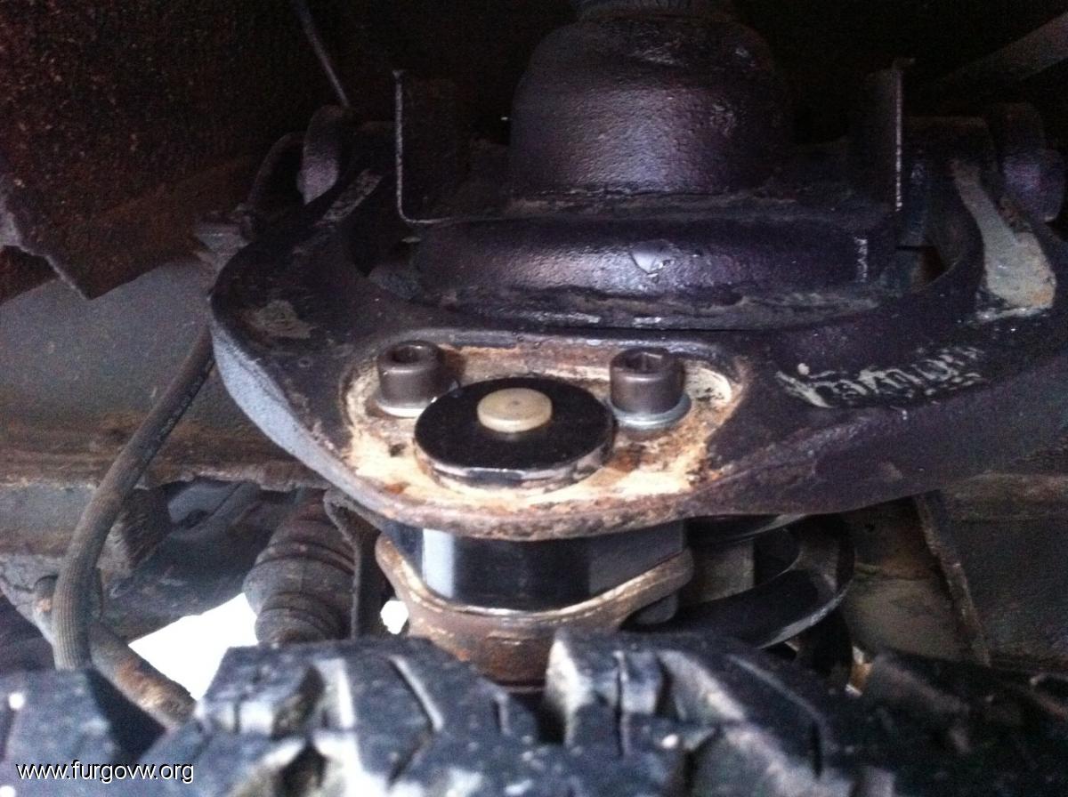

Soporte rótula visto de perfil
Soporte rótula y grosor del muelle.
Y la furgo al completo

Bien amigos. Se ha hecho esperar, los alemanes de Busschmiede  tardaron mucho en enviar los muelles traseros, pero aun así, he de decir que fueron ,muy profesionales, todo amabilidad y disculpas por el retraso; y al final enviaron los muelles.
Estos muelles son de tarado HD, muy duros, para pesos de mas de 2500kgs y 5 cm de mas altura. Junto a estos muelles, se instalaron, hace ya tiempo de esto, amortiguadores Old Man, y tacos de mas 3 cm.
Para que a su vez los amortiguadores trabajen en posición normal, se instalan también soportes nuevos para ellos (ex-jeeper) y las piezas necesarias para paliar el ángulo forzado de trabajo de las rótulas delanteras. (ex-jeeper).
Por crapricho, compré los protectores para los fuelles delanteros.
La furgo, sencillamente, es otra, INCREIBLE EL CAMBIO. La  encuentro aplomada en carretara, es increible. No existe vibración, la dirección,el frenado, recto, sin problema. La entrada en las rotondas, es otro vehículo diferente. En campo, da la sensación de tragarse todo sin problema, si antes iba bien, ahora no hay color.
Estamos contentisimos.

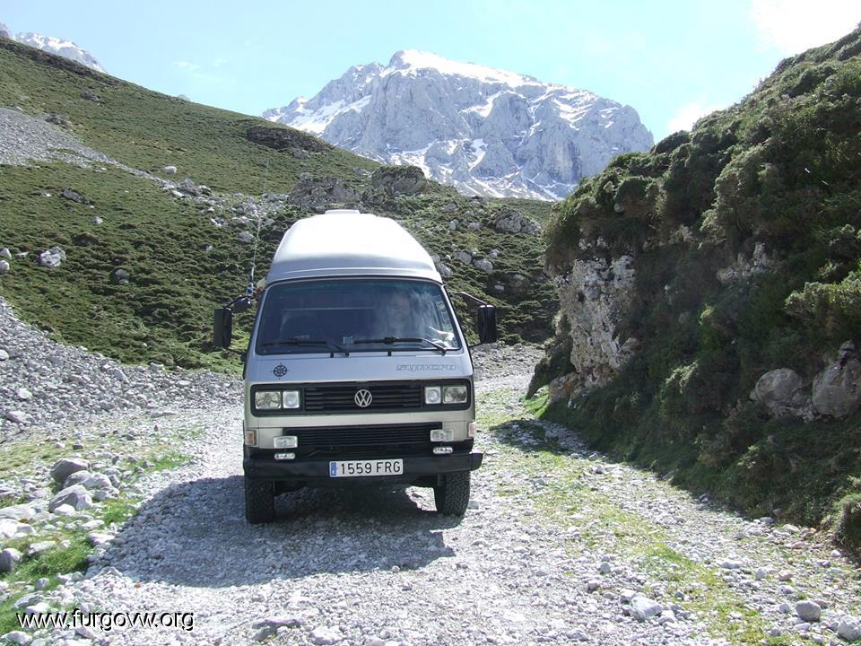

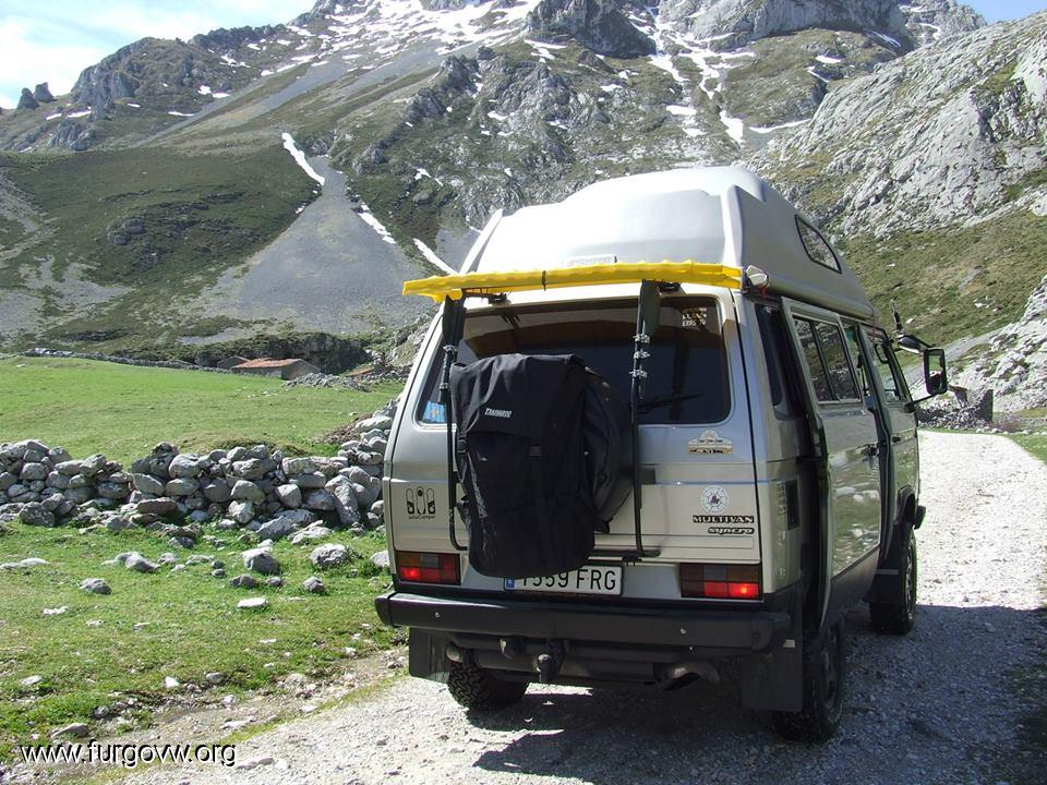

Este fin de semana hemos probado la furgo y el resultado es espectacular........me dan ganas de llorar coñe de lo contenta que estoy.........
Unas fotos para disfrutar de la  naturaleza
saludos.
PD va de maravilla, increíble el cambio tan radical......

Jon_Irun
Muy wapa!  .baba .baba
donde es esa maravilla de sitio?

noega
Abril 07, 2014, 12:42:29 pm #178 Ultima modificación: Abril 08, 2014, 08:02:27 am por noega
Cita de: Jon_Irun en Abril 07, 2014, 10:13:20 am
Hola Jon........el sitio es  Picos de Europa , una de las pocas zonas habilitadas para el 4x4. Una gozada de lugar. Esta ruta ya le hemos hecho en repetidas ocasiones pero con la syncro es la primera.
