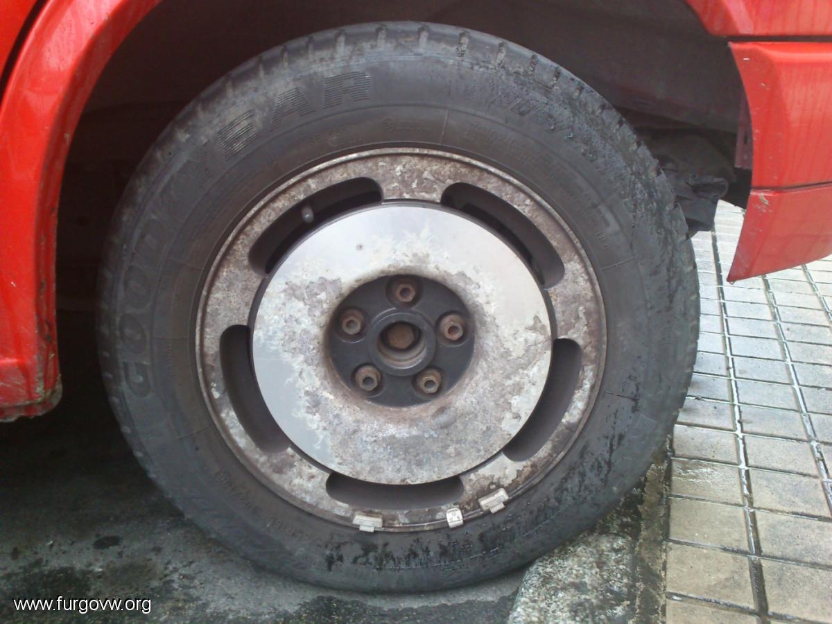

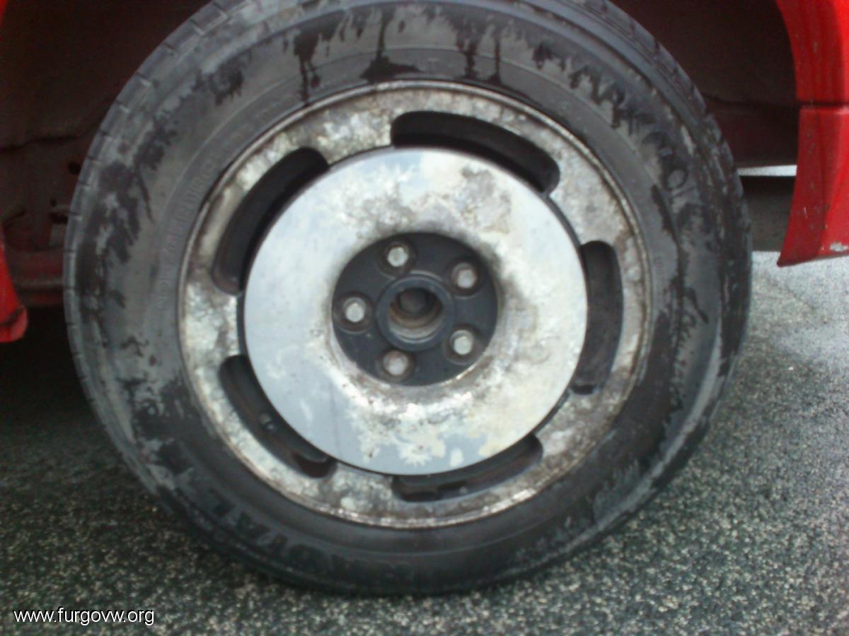

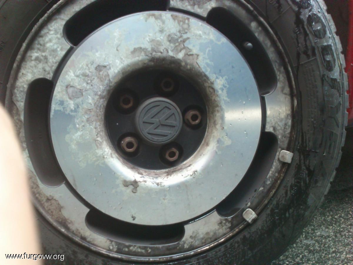

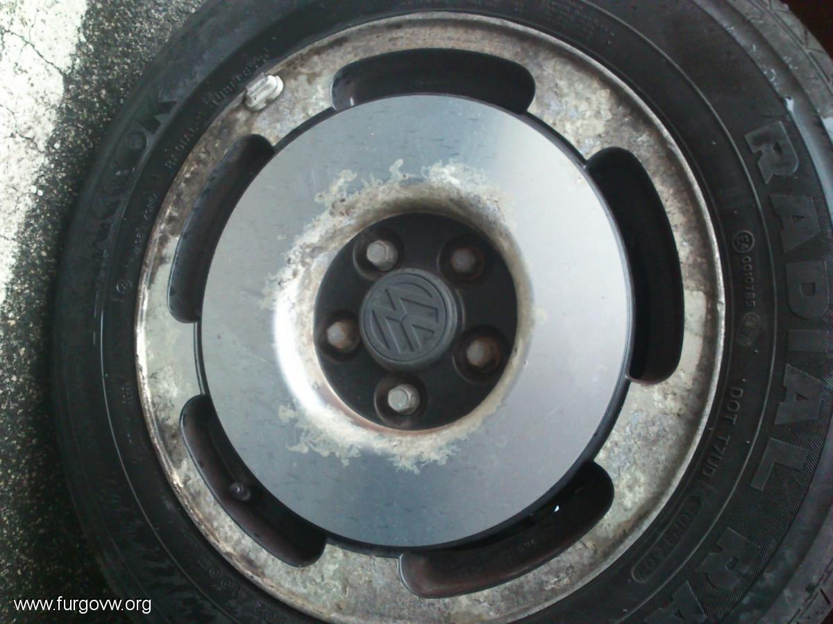

Pues nada, me ha tocado cambiar de llantas a la "Arraintxoneta", y como estaban bastante devoradas me he decidido a restaurarlas siguiendo el Brico de "Malbert": http://www.furgovw.org/index.php?topic=210365.0
Lo primero, ver el estado de las llantas:

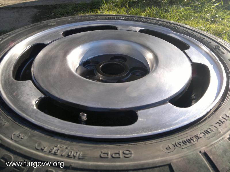

Primero empecé con lija de mariposa y taladro, pero me costaba una eternidad y me devoraba las lijas. Así que opté por utilizar la amoladora y discos de lijado.
Primeras impresiones
Se ven las aguas del lijado, pero más no he podido hacer teniendo sólo un tipo de grano. Después de lijar, hay que quitar el polvillo soplando (yo tengo un compresor), y después limpiar con disolvente.
