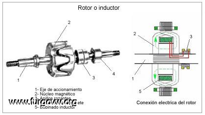

pues me lo pintas peor ... pueden ser las pistas del rotor que es donde se apoyan las escobillas del regulador, quita el regulador y apalpa donde se apoyan las escobillas a ver si hay mucho escalón en las pistas
es el nº 3 (anillos rozantes) ...cuando desatornilles el regulador lo puedes ver por el hueco que deja
